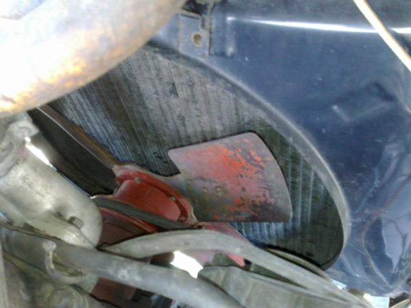

я правильно понял, радиатор на штатных местах? фото вентилятора можно?
передние крепления закреплены на жесткую? как вибрация, шум?

Lord Set писал(а):я правильно понял, радиатор на штатных местах? фото вентилятора можно?
Да, радиатор на штатном месте, но хочу на пару см приподнять на подкладочки (трется патрубок). Передние крепления двигателя? - да, закреплены жостко. От вибрации дискомфорта не имею, вроде как и нет. А вот шумновато, это да. Но кабина в нутри совершенно голая, на фото вверху видно. В дальнейшем планирую ее здорово залепить шумкой и обшить прилично. Думаю будет нормально. Но это пока не скоро. За работой времени остается мало. Работаю на персоналке :shock: :P :mrgreen: . Фотки завтра сделаю, выложу. Ну все, пора спать, у нас третий час ночи.
очень интересно что у тебя там с вентилятором, ведь по идее двиг смещен вперед, места там ваще мало

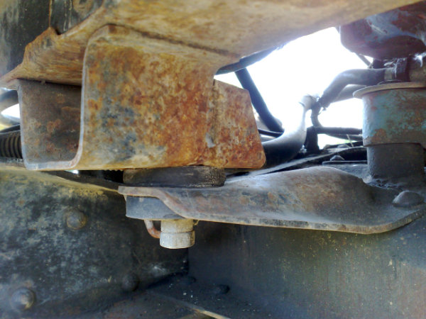

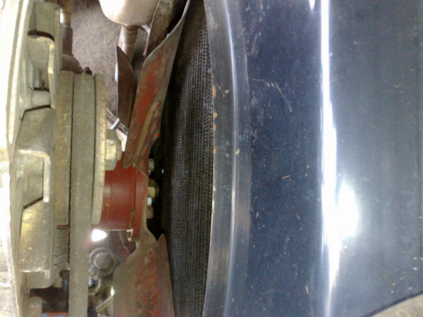

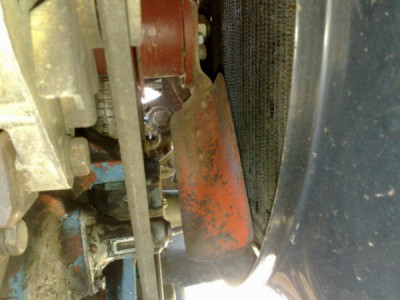

Доброго дня. Очень очень извиняюсь. Сегодня когда полез делать фотки разглядел, что радиатор смещен вперед. Вот фото крепления радиатора и вентилятор.

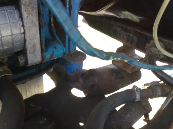

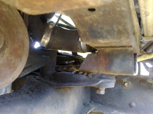

Сдесь видно, что подварены уголки к кранштейеам радиатора

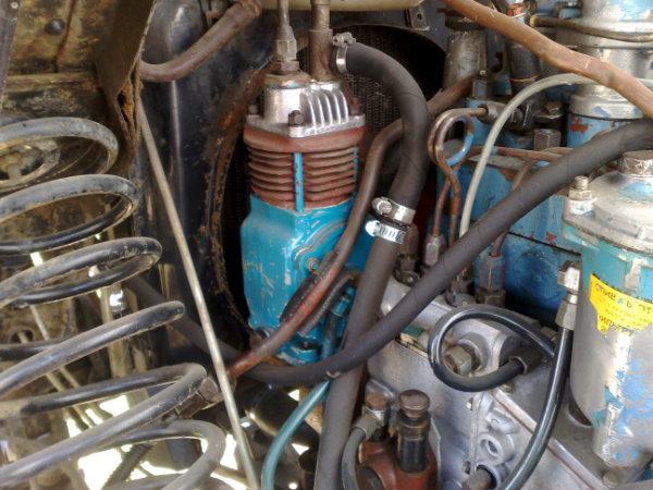

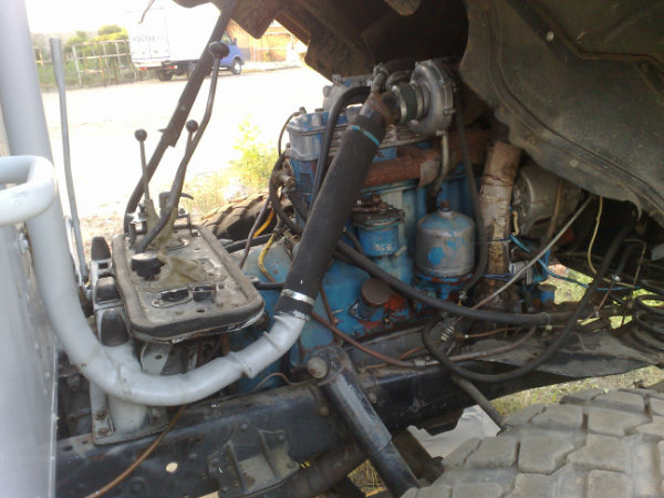

всем привет. MAX 23rus, респект машине, тоже хочу 66 с дизелем, нравится мне мтз за тягу и надежность. как я понял по фоткам, турбина у тебя переврнута, видно кому то это было нужно до тебя :D вентилятор не задевает за радиатор? я бы малость расширил дырки и отодвинул радиатор. а на счет подкачки-когда пару раз засядешь по самые ... то наверняка захочешь восстановить ее :D нужная вещь в нехороших местах

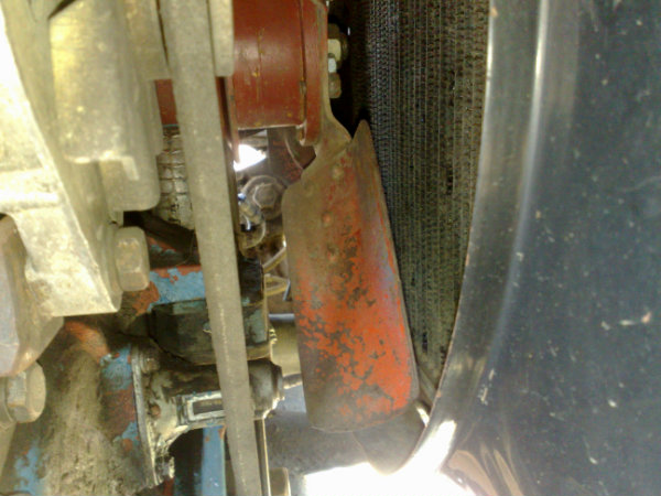

Серик писал(а):всем привет. MAX 23rus, респект машине, тоже хочу 66 с дизелем, нравится мне мтз за тягу и надежность. как я понял по фоткам, турбина у тебя переврнута, видно кому то это было нужно до тебя :D вентилятор не задевает за радиатор? я бы малость расширил дырки и отодвинул радиатор. а на счет подкачки-когда пару раз засядешь по самые ... то наверняка захочешь восстановить ее :D нужная вещь в нехороших местах
Там просто не очень хорошо видно, от вентилятора до радиатора примерно 4см. А про подкачку не спорю, вещь хорошая, НО когда ВСЕ работает :) . Еще сдесь некоторые ребята писали, что колеса надо спускать до того как засядешь по те самые... :shock: Я с ними согласен. В общем уже снял, хотя может еще и пожалею. В любом случае думаю, что придумаю как накачать или спустить.

У тебя, как я понял, шланг для подачи масла для турбины идет от центрифуги, а именно, с канала который идет на радиатор, Так? а сброс как сделан?
