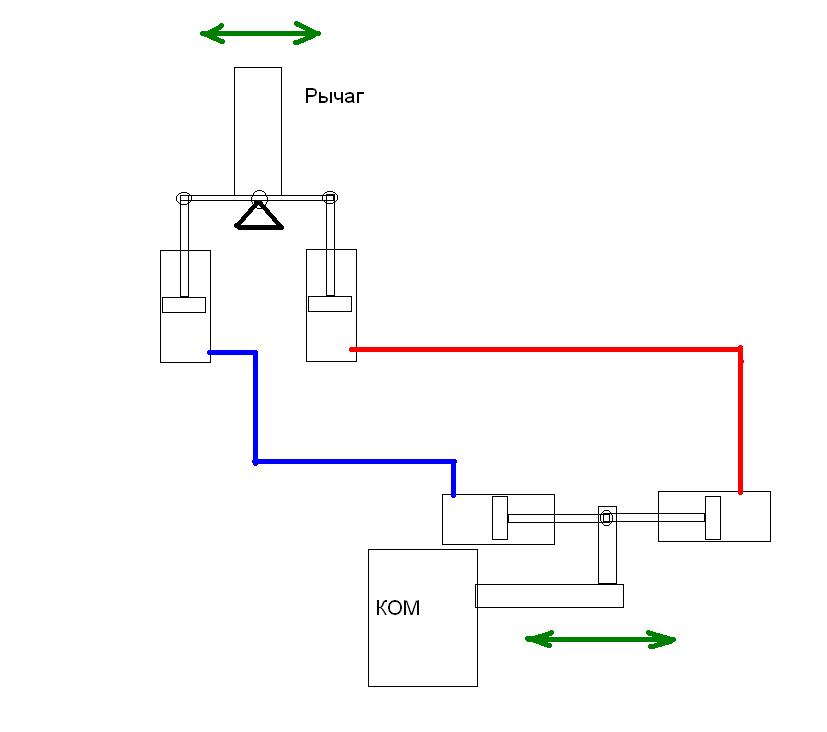

А если приспособить от ваз 2106 гидравлический цилиндр сцепления? Габариты у него маленькие, поставить 2 штуки, один в одну сторону, другой в обратную, нейтраль посерёдке? :?: :idea:

Нет, ну для какого воздуха? Для жидкости (вся система: трубки, цилиндры) Только управление - рычаг придется придумывать.

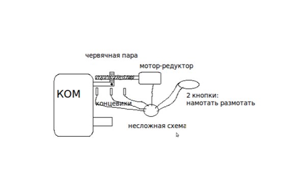

У меня тоже проблема есть с рычагом включения, я буду пробовать вот так как я изобразил на картинке
В качестве мотора скорее всего, от дешевого китайского шуруповерта редуктор с моторчиком и патроном возьму, и в коробочку какую нибудь засуну, в потрон зажму 12мм шпильку, к гайке приварю ухи, прилажу 3 концевика, и схемка лажовая на отключение.
Кнопу нажал намотать, он в одну сторону закрутился до концевика дошел и встал,
нажал нетраль, он до середины докрутил и встал, и итд...
можно не конопы использовать а трех позиционный выключатель :!:

sanych Трещетка на шуруповерте , он же регулятор усилия долго не протянет , а без него моторчик.

Кочегар НЛО писал(а):sanych Трещетка на шуруповерте , он же регулятор усилия долго не протянет , а без него моторчик.
Если будет "буксовать" а буксовать он не будет. там много усилия на червяке не нужно.
а планетарка на первой скорости черта скрутит..

я в свое время пробывал вот такую конструкцию. Работала. Не понравились габариты.
