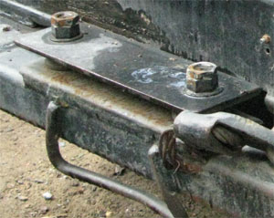

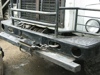

а почему губки лебедки,только слева и справа? А верх низ?

Jecki писал(а):а почему губки лебедки,только слева и справа? А верх низ?
Штатные выбросил. Тянуть вверх или вниз не приходилось, а в бок под 90-градусов постоянно.Испытанно....

совет очень дельный был дан выше , надо задуматься над роликами и убрать трубу , а в идеале отрезать часть рамы и лебеду назад переносить

Домье. писал(а):совет очень дельный был дан выше , надо задуматься над роликами и убрать трубу , а в идеале отрезать часть рамы и лебеду назад переносить
На другой машине такая конструкция работает больше шести лет.Лучше для себя не представляю,потому и повторил на новой машине.

ты значит не когда не проваливался задом или передом. Вот когда провалишься (не дай бог) будет трос рвать ,проверено на многих при мне соклубниках. Ты тему свою создай интересно посмотреть что в кунге сделал?!agrokom1 писал(а):Домье. писал(а):совет очень дельный был дан выше , надо задуматься над роликами и убрать трубу , а в идеале отрезать часть рамы и лебеду назад переносить

Re: направление вращения протектора
Jecki писал(а):ты значит не когда не проваливался задом или передом. Вот когда провалишься (не дай бог) будет трос рвать ,проверено на многих при мне соклубниках. Ты тему свою создай интересно посмотреть что в кунге сделал?!agrokom1 писал(а):Домье. писал(а):совет очень дельный был дан выше , надо задуматься над роликами и убрать трубу , а в идеале отрезать часть рамы и лебеду назад переносить
С уважением.
Проваливаться задом или передом на угол 90 градусов не приходилось, а а лебёдиться под углом несколько градусов к горизонту ... постоянно.
Горизонтальные поверхности зализаны максимально, так что трос не страдает.
С уважением.
