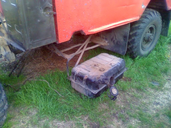

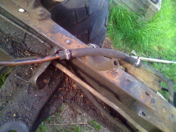

заварен бензобак
надставлен перетёршийся бензопровод

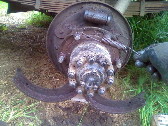

снята и отдефектована раздатка, смазан механизм стояночного тормоза, попутно оборван тросик спидометра, заменены пружинки на колодках.

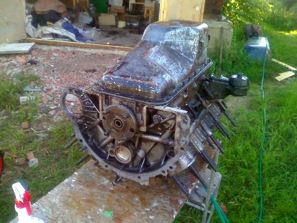

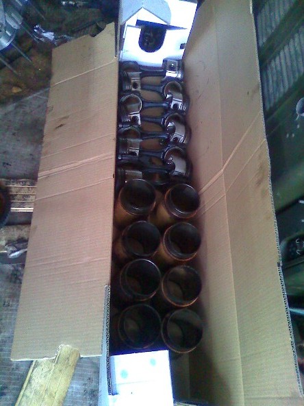

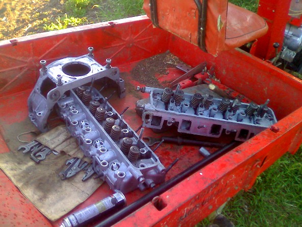

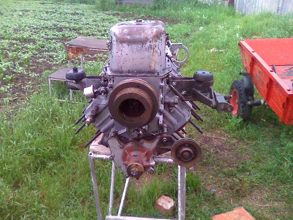

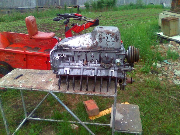

двигатель на мойку. Думаю собрать и починить головки, или поставить поршневую от ПАЗа.

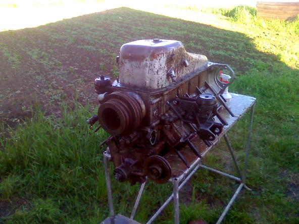

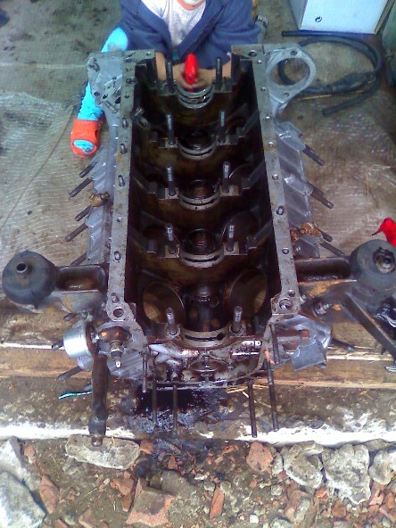

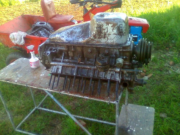

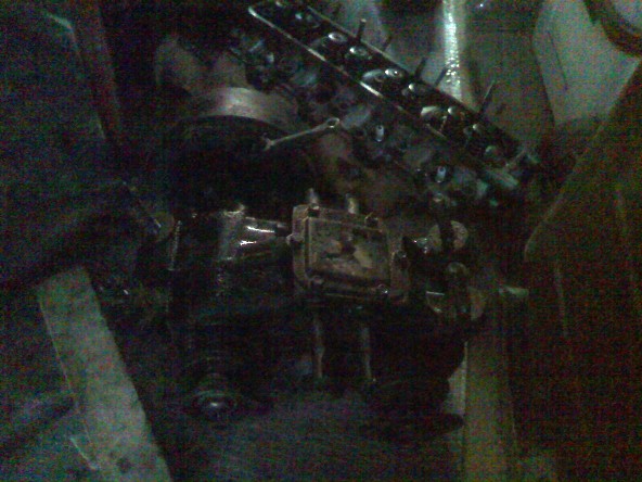

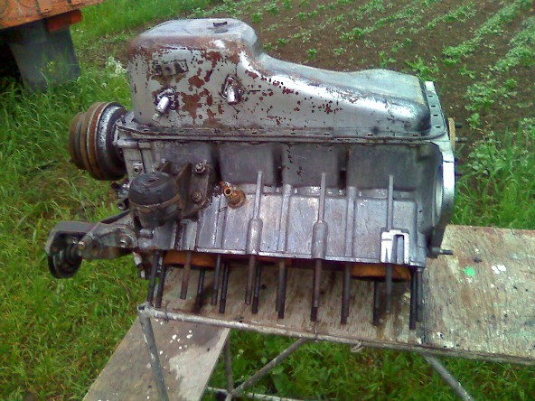

для мытья использовал солярку, бензин, пенообразователь от пожарных, тысячку, манол. Лучше всех манол, но и дороже в 2 раза. Ето не реклама.
И ещё несколько ракурсов движка, думаю ограничится сборкой или всё же замахнуться на вал и поршневую от ПАЗа.

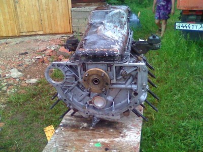

Помыл двигатель

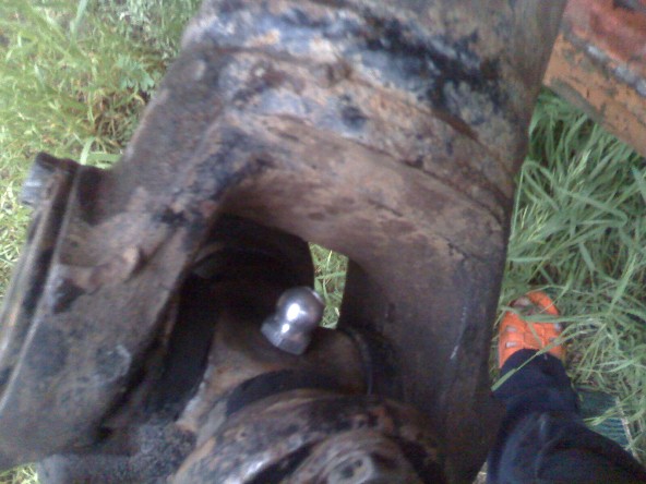

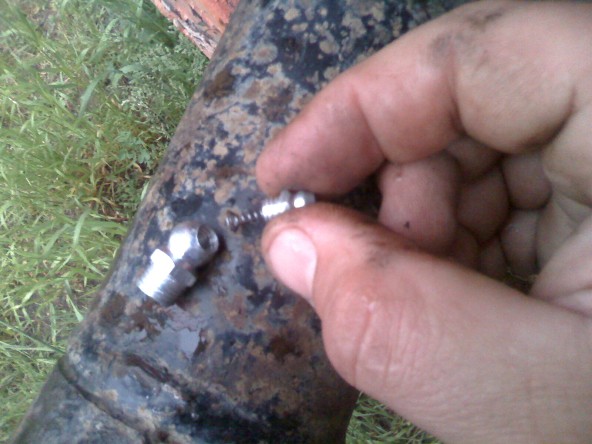

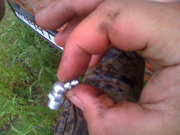

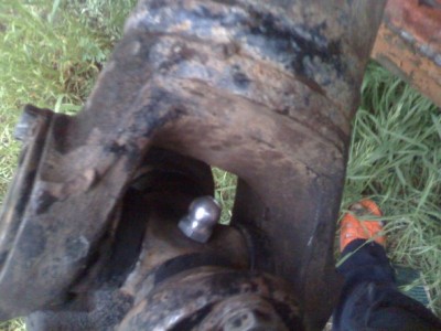

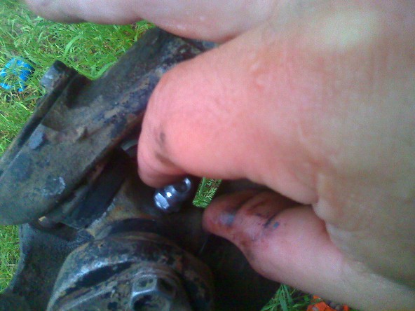

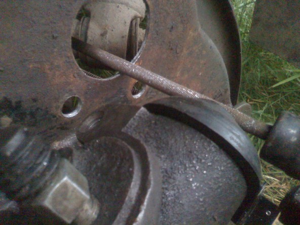

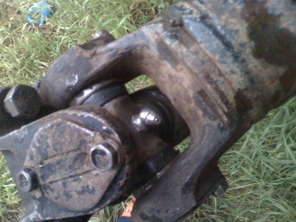

В карданах кое где заглушки вместо тавотниц. Вот поставил тавотницы. Нужны с 45 градусным загибом, иначе не подобраться, т.к. она в середине крестовины.
Мои тавотницы разборные это помогает при установке. Резьба 10.

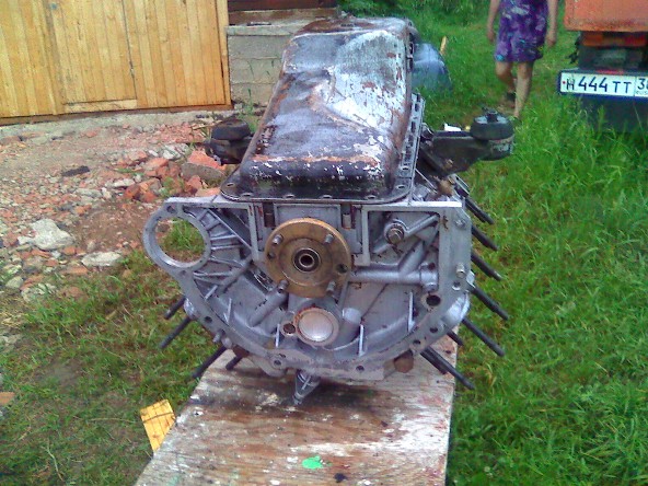

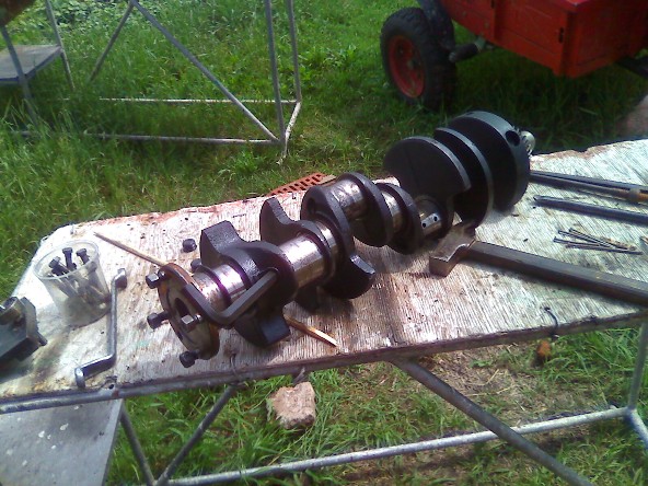

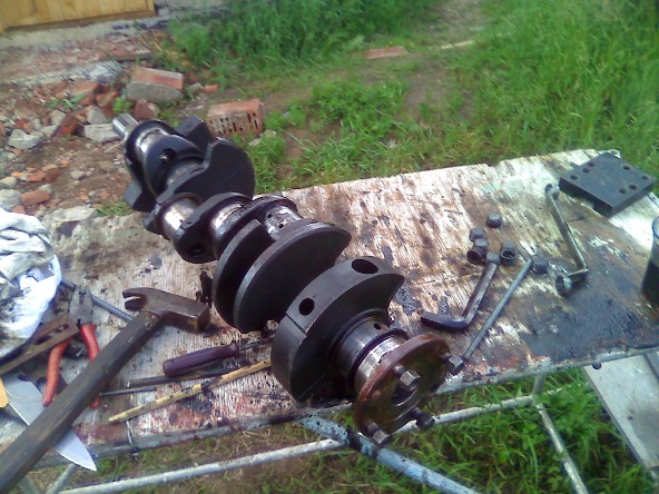

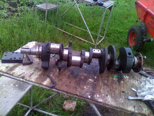

Вынули коленвал, прочистили.
Имбусовый ключ (шестигранник на 14)

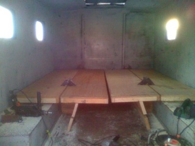

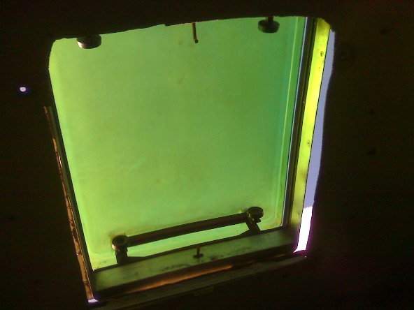

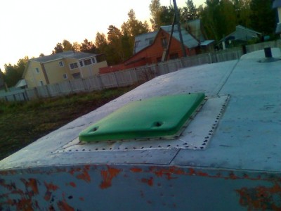

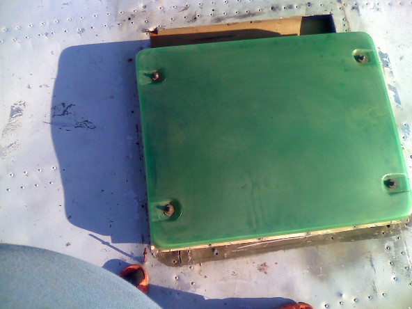

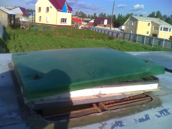

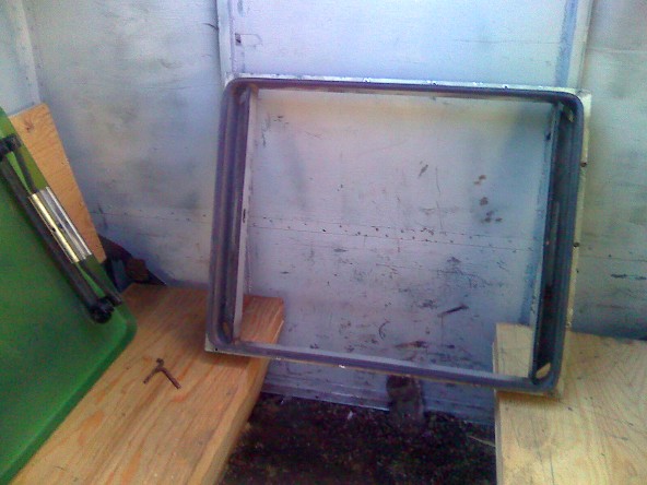

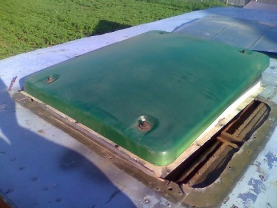

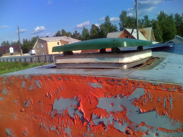

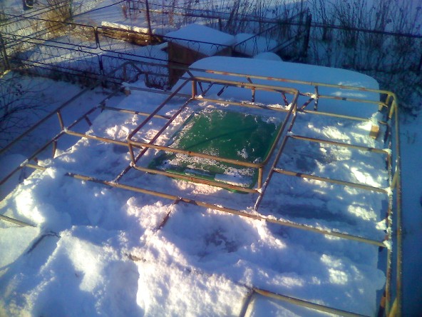

Появился люк!
Открывается в любую сторону, буду врезать.

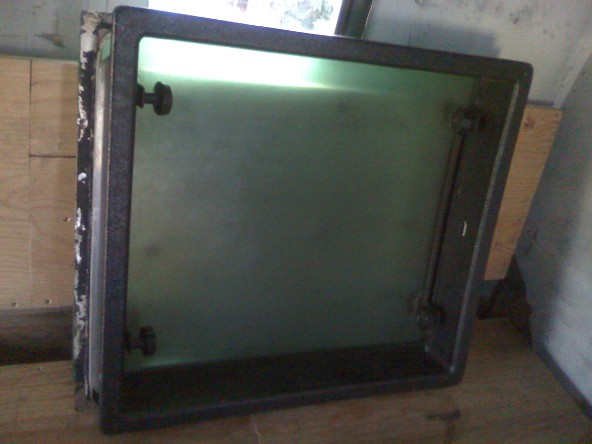

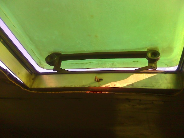

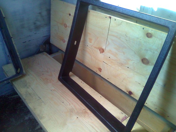

Ещё по люку: расположу поперёк, так удобнее. На фото в нижнем левом углу моё пузо, смотрящее назад по ходу движения. :lol:
Составляющие:
Облицовка:
золтан
Сообщения: 153
Зарегистрирован: 10 дек 2009, 17:20
Откуда: иркутская область
Re: Газ 66 - моя Шишига.
Сообщение золтан »

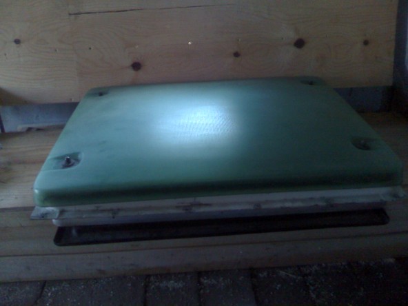

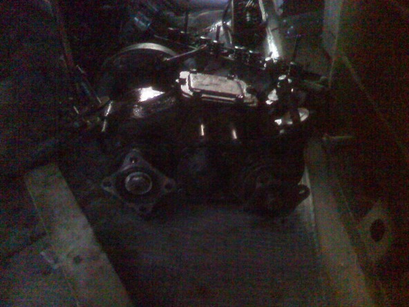

66 сообщение(!)

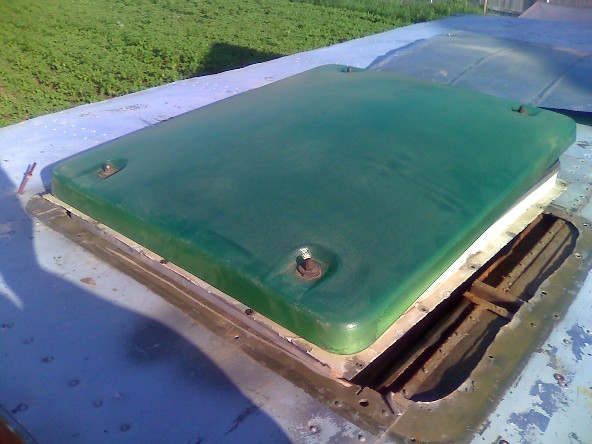

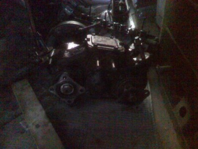

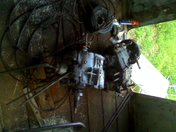

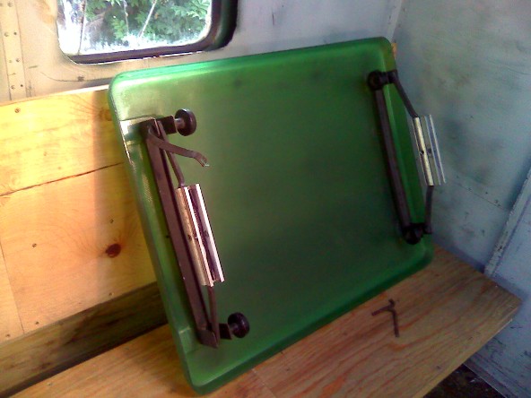

Вот люк в сборе

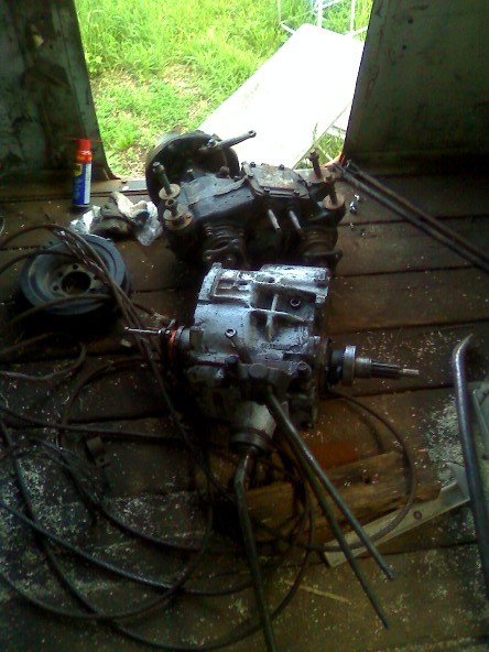

и раздатка с коробкой в кунге.

Виталя писал(а):диваны в будке - вещь!! сделано просто и надежно. Вот тока цвет будки неочень..)))
Прошу прощения, но диваны мне абсолютно не понравились! :(
Во-первых, сильно сомневаюсь в их надёжности. Во-вторых, эти забабахи, которые торчат посреди "поляны". В-третьих в случае чего - всё дерево будет на ушах у пассажиров!??? КРЕПИТЬ, КРЕПИТЬ, КРЕПИТЬ! Но как это надёжно сделать с деревяшкой? Себе буду делать с уголка!
Спасибо автору, он, наверное, единственный, кто выложил описание строительства дивана. (других я не нашёл). Позже постараюсь выложить своё..., если получится что-то толковое. :D
золтан
Сообщения: 153
Сообщение золтан »
Крепости должно хватить! :lol:

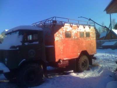

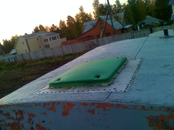

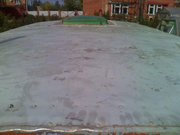

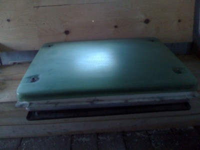

Врезал люк
На сегодня вот так

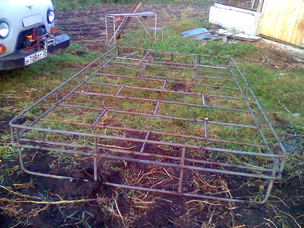

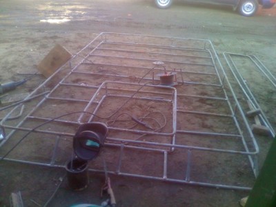

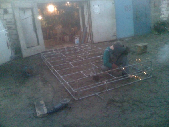

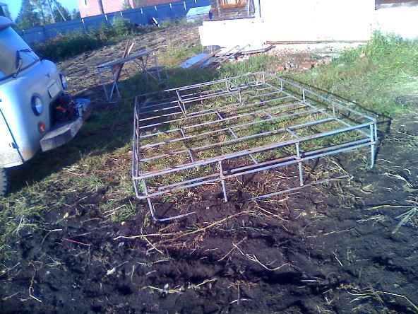

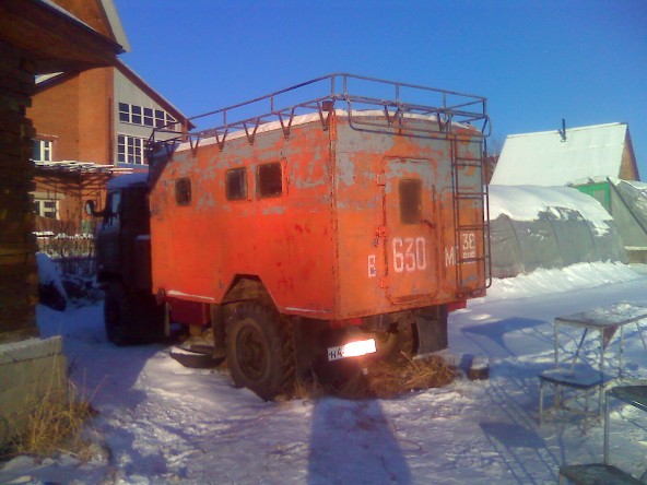

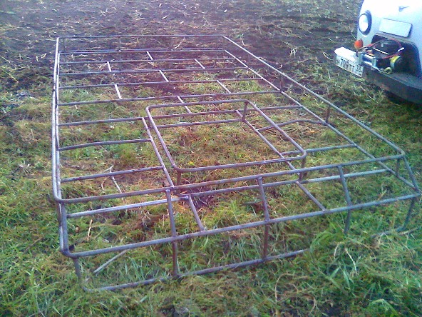

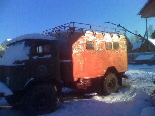

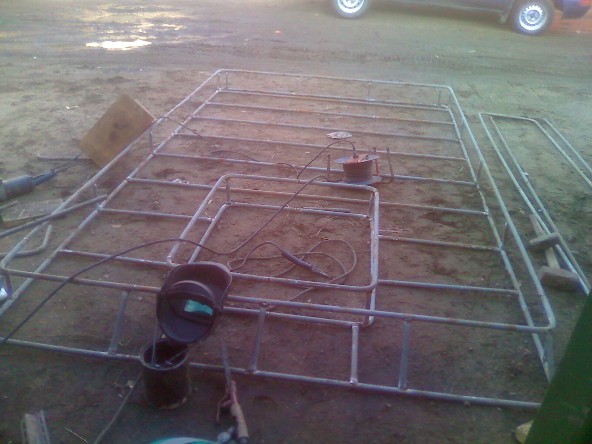

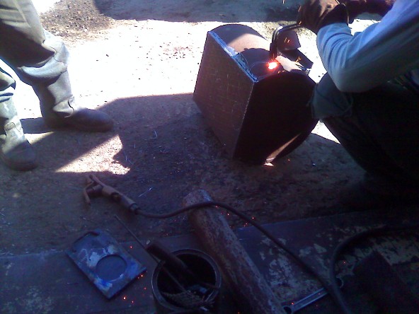

Сварили экспедиционный багажник
золтан

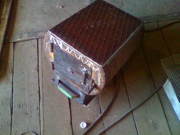

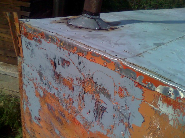

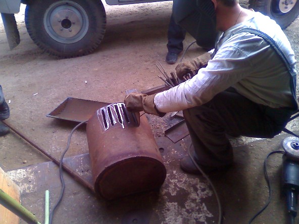

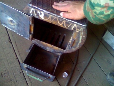

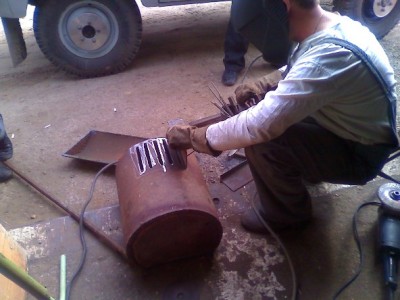

Буржуйка

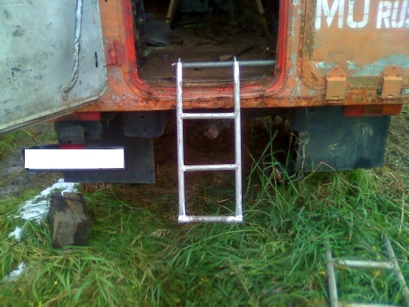

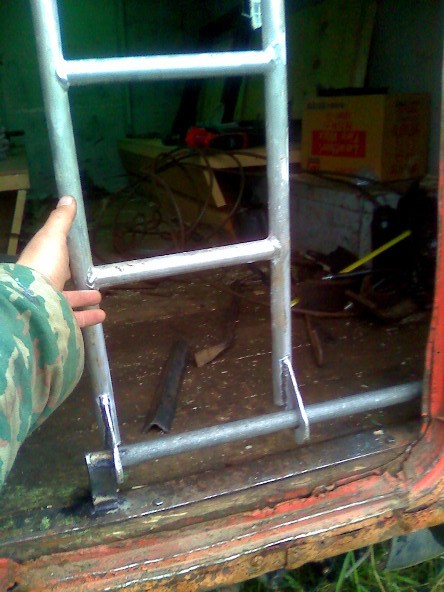

лесенка

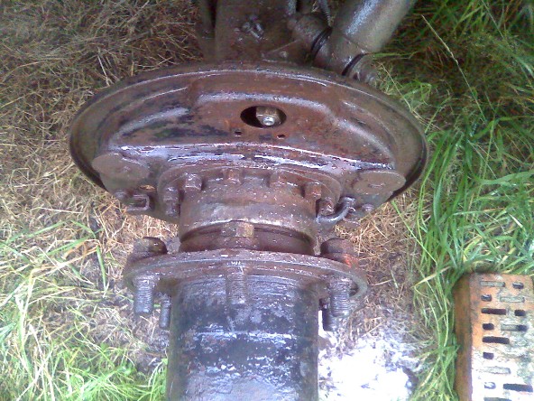

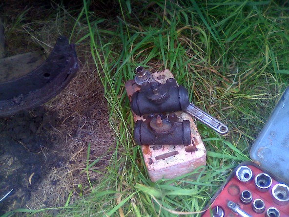

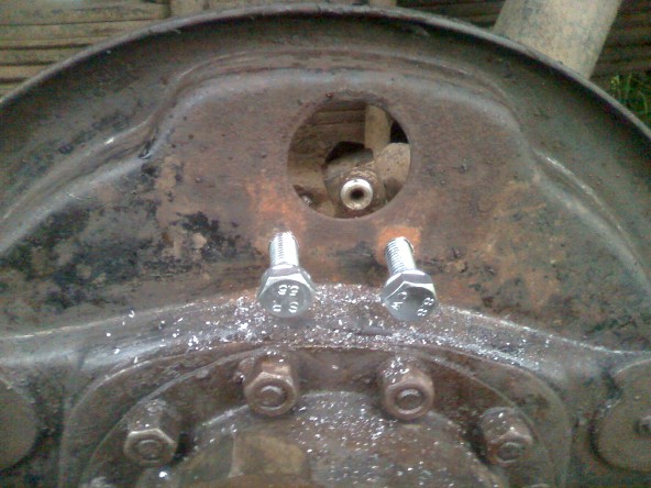

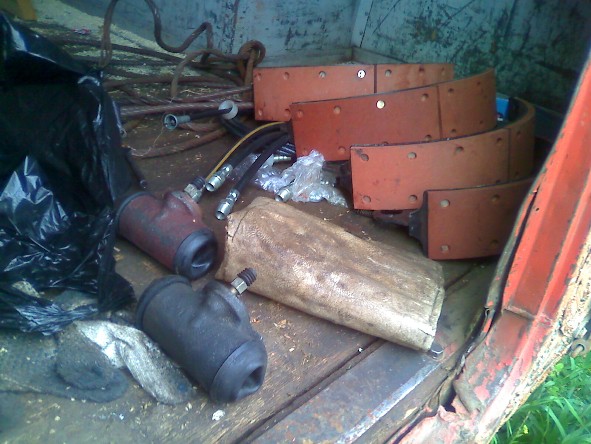

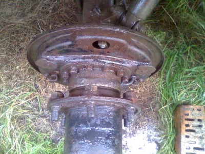

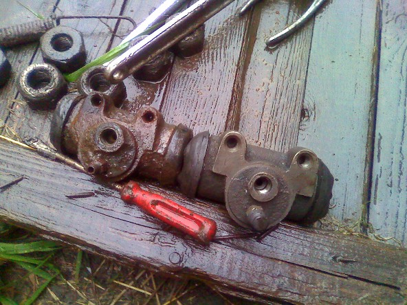

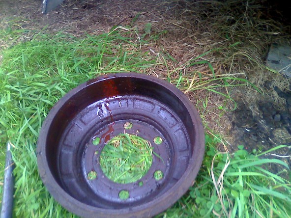

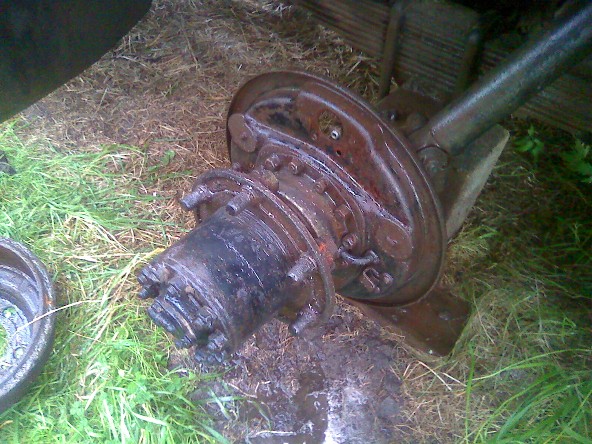

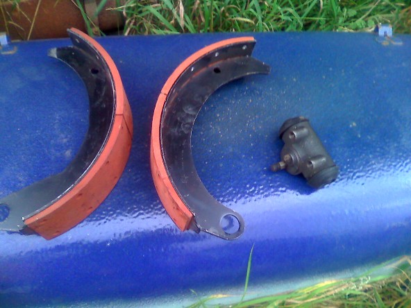

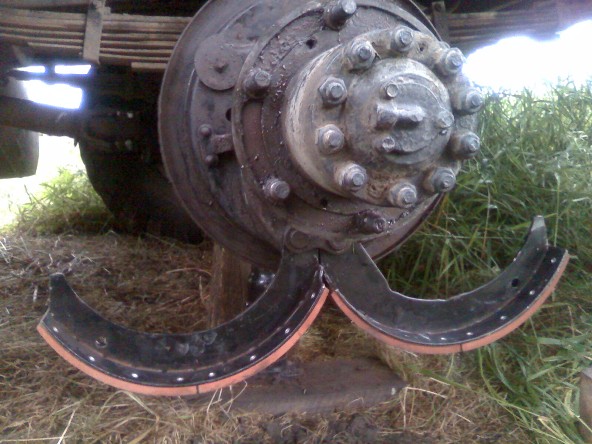

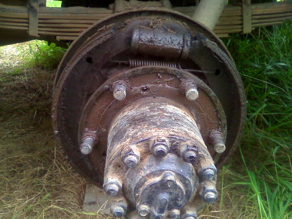

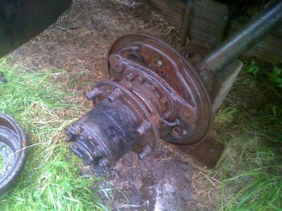

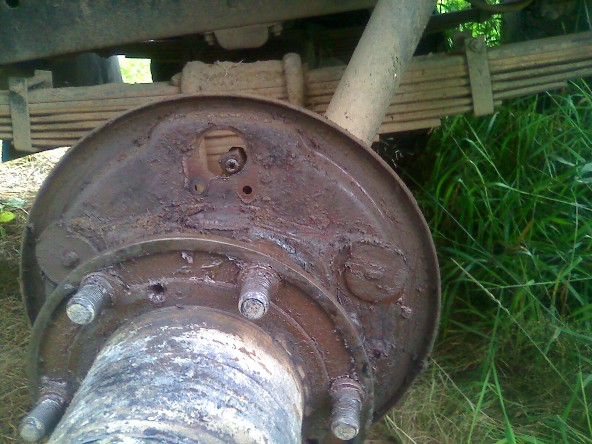

тормоза
