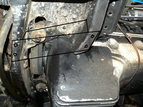

У меня такая же ИМХА - хлипко. Я, наверное, сделал бы что-то типа такого:
Причём на заклёпках.
