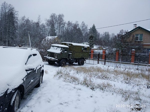

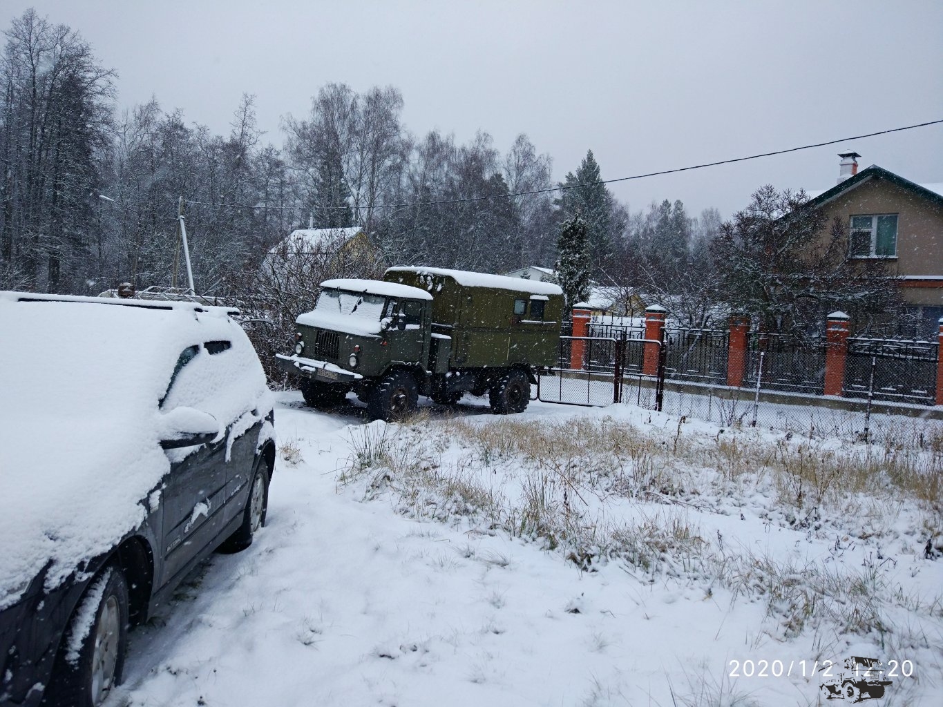

Всех с наступившим наконец снег пошел , правда +3 все течет

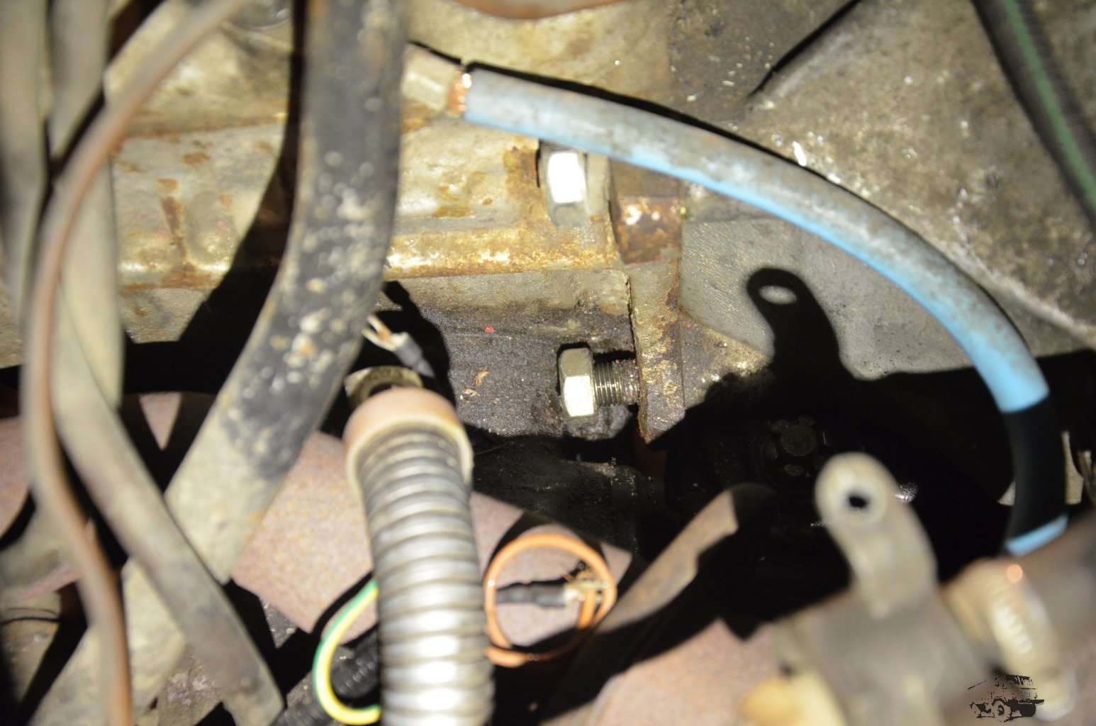

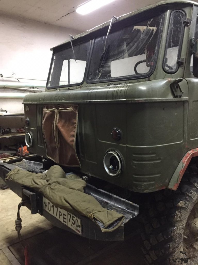

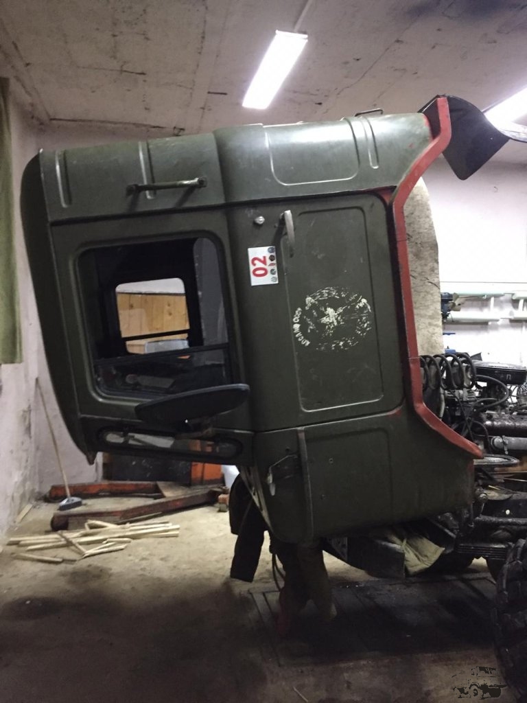

Ну вот всё как то не получалось продолжить капатся с Шишигой, пока сегодня вырвался . Разогрел КУНГ разложился интсрументом , достал "балгарку " обточить очередной ключ "преспособу". Присмотрелся гровер сколотый
взял я молоток, что-то на подобии керна и по чуть чуть не особо сильно стуча раскачал гровер под гайкой туда сюда пока он не вылетел из под гайки расколовщись на две части. Дальше гайка от руки легко открутилась
Я понимаю , что ни чего такого в этом нет, но мне ,что-то заметно полегчало
Вроде как дело за снятием открученного пром кардана , потом КПП ну и может ДВС получится приподнять

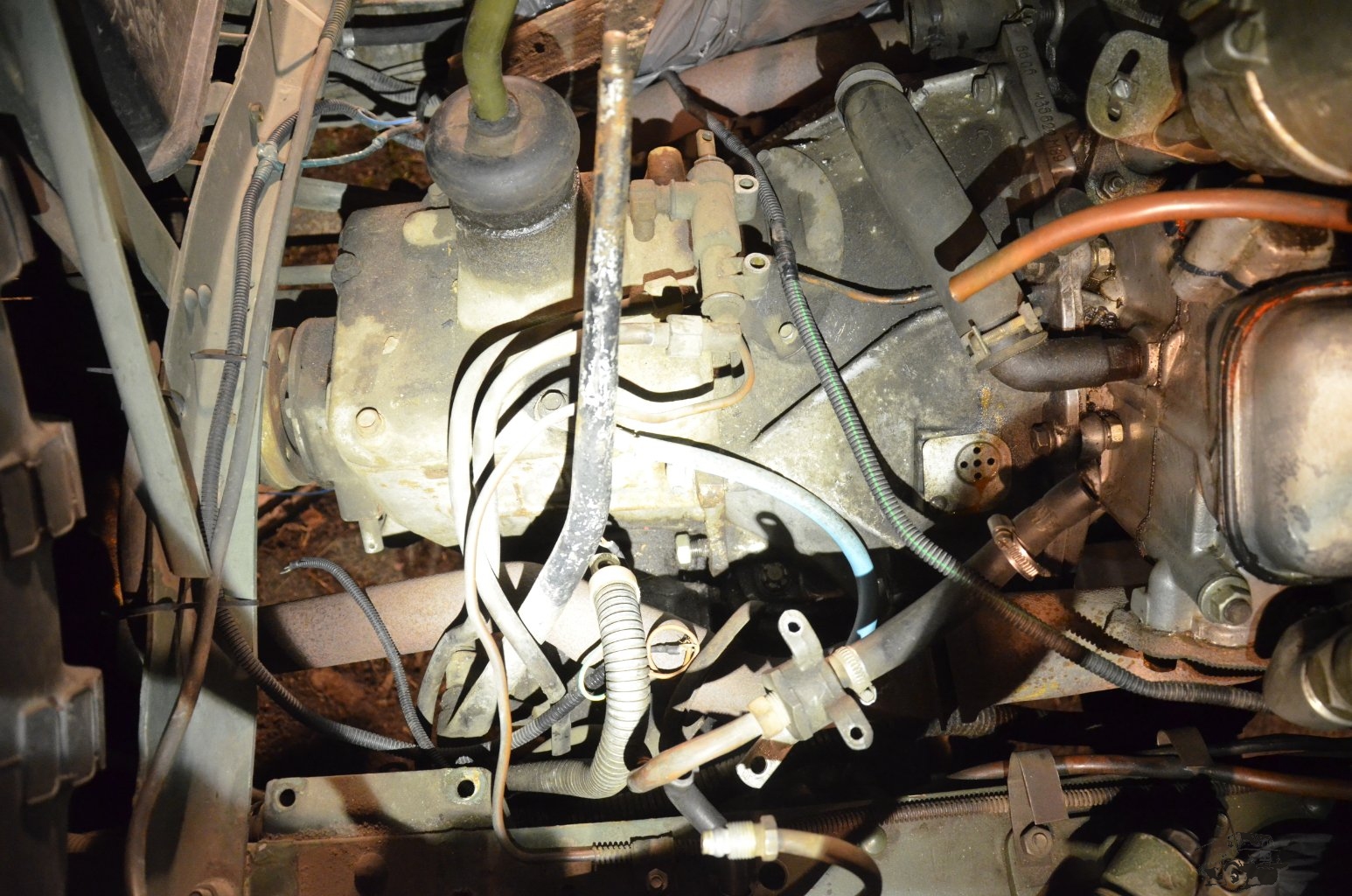

[ref]RAT[/ref], как рычаги РК больше не выбивает
Если нет получается уровень масла в уровень по отверстие очень важен
Я тут КОМ на РК примерял, так крышку снимал, масло сливал. Обратно всё не удалось сохранить, чуть не хватило.
Думал если чуть не доуровня ерунда, а выходит ни ерунда
А у меня цифры на масло не очень ликвидные просто литр не купить, но только большую канистру.
Специалист "маслёнщик" посоветовал какое то китайское с моим индексом W-140. Ну думаю на доливку такое будет нормально..

[ref]Vivanov76-SPB[/ref],
Нет не выбивает но уровень выше вала выхода на передний мост не получается выгоняет по шлицам , думаю что уровень критичен надо доливать на дальняк пусть капает , в 140 масле смысла в этом агрегате нет ни какого , я лью 75w90

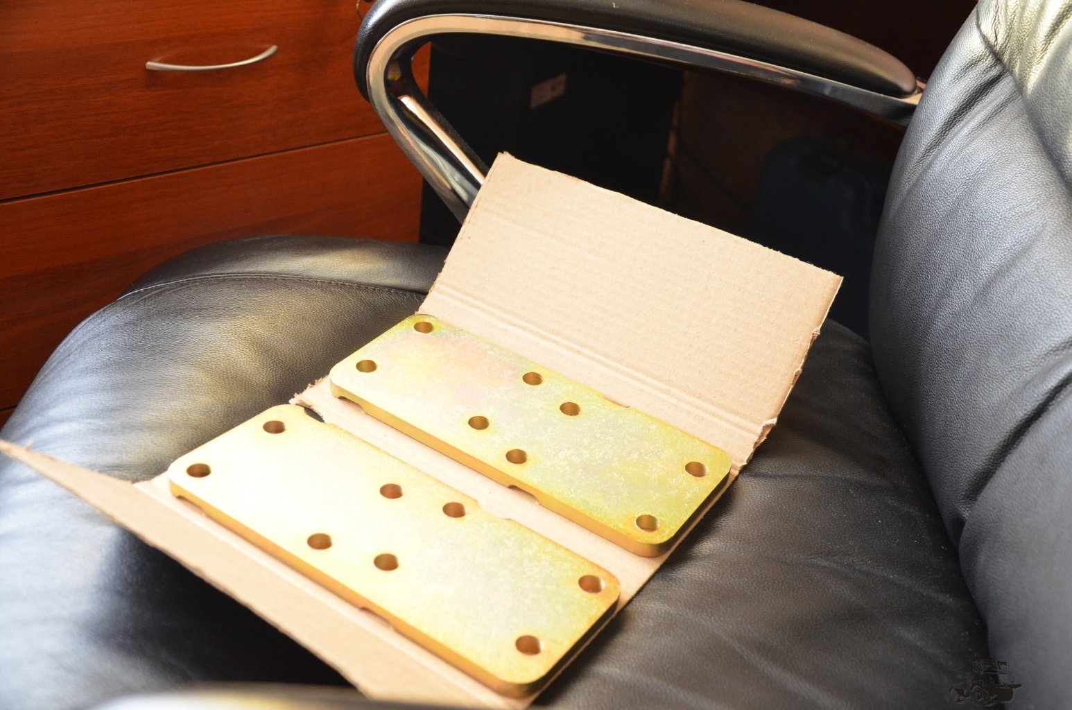

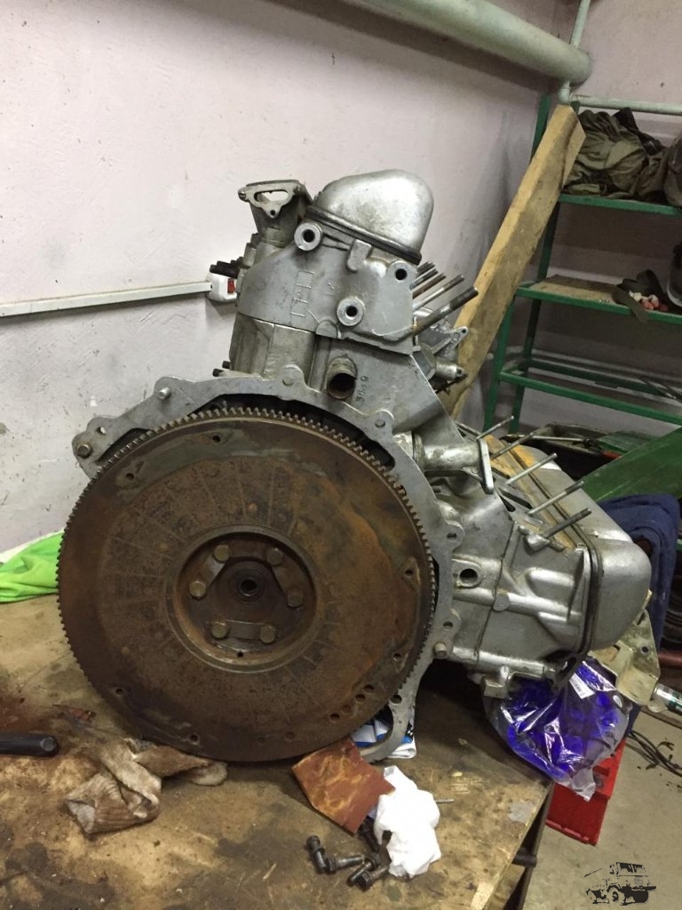

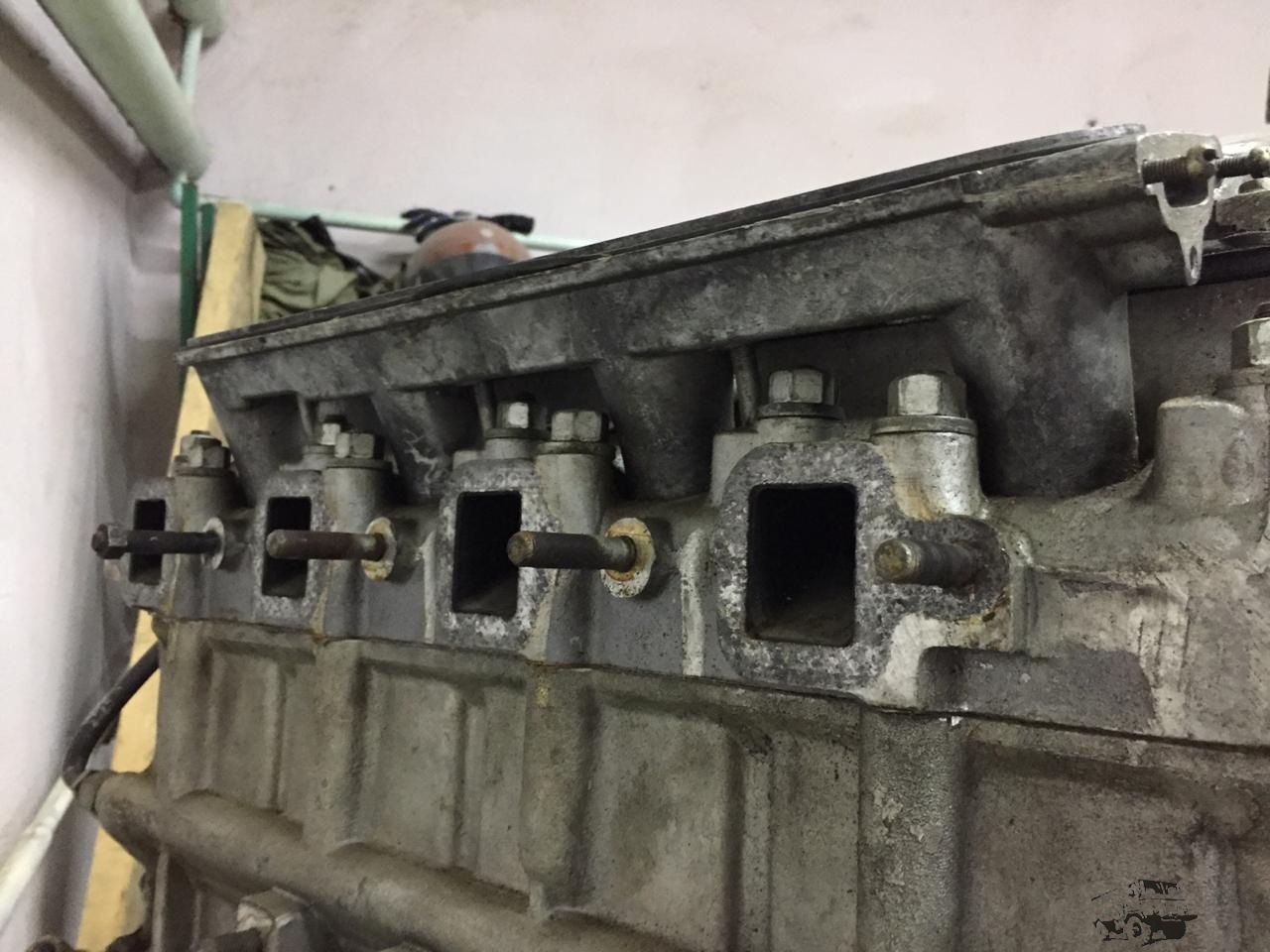

Ещё один комплект переходных кронштейнов пригодился для установки ЗМЗ-41. Пластинки уходят по всей России, а сейчас в Зеленоград к отважному Шишиговоду любящему Шишигу, бездор, и мотор помощнее
Наш Уважаемый форумчанин, anjol, поделился некоторыми фото нового мотора ЗМЗ-41 и своего ГАЗ-66.
Машинка в том числе принимает активное участие в разных спортивных соревнованиях на бездорожье Московской Области среди лютых Шишиговодов нашего форума.
В разговоре удалось проговорить,что нужно для качественной переделки мотора и качественного его ввода в эксплуатацию. Вообще ЗМЗ-41 купить с хранения это большой риск, но данный агрегат только только был снят со стоявшего на консервации до недавней поры БРДМ-2 и велик шанс,что мотор бодрый, нержавый внутри и сможет долго и надежно служить хозяину. По крайней мере на фото всё выглядит достаточно хорошо

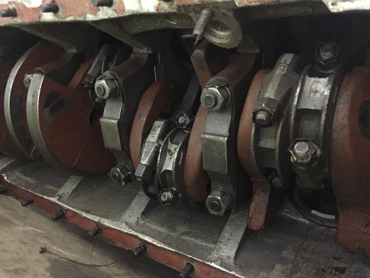

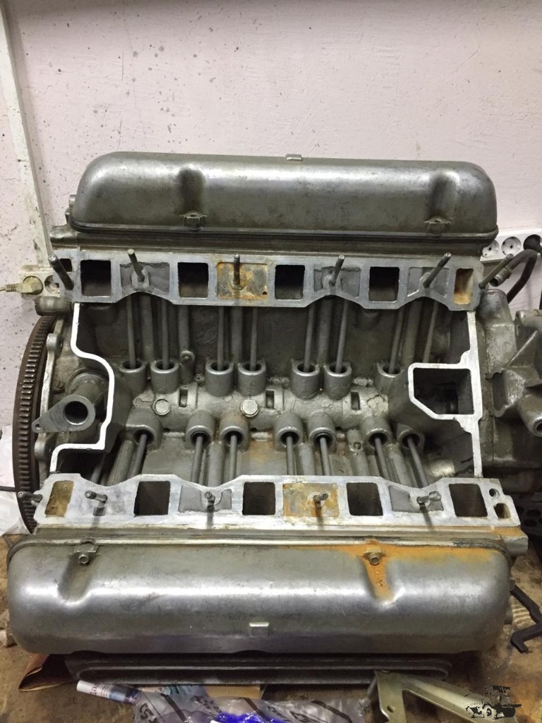

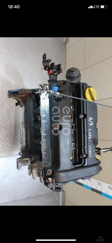

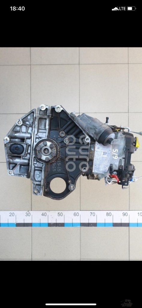

У Красноярского шишиговода ранее хотевшего у меня купить очередной ЗМЗ-41, чего не получилось из-за финансового вопроса, попросил осмотреть, купить и отправить ему из Питера контрактный мотор для семейной машинки. Сам не решается оплатить его в ЕвроАвто. Говорит лучше тебе на карту переведу , а ты уж сам всё дальше слелай..
Вопрос кто заморачивался с подобной ситуацией насколько могут продавцы компании разобрать ДВС,что-бы хотя-бы визуально оценить его состояние ?
Менджеры обещают замерить компрессию

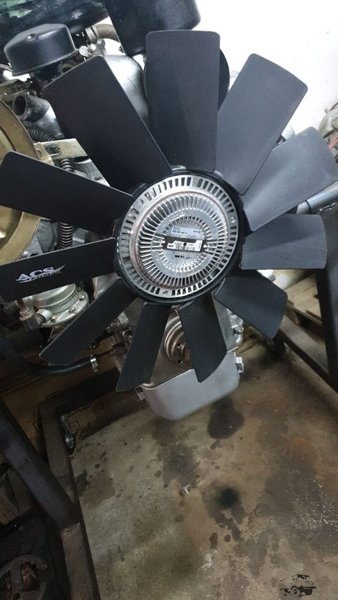

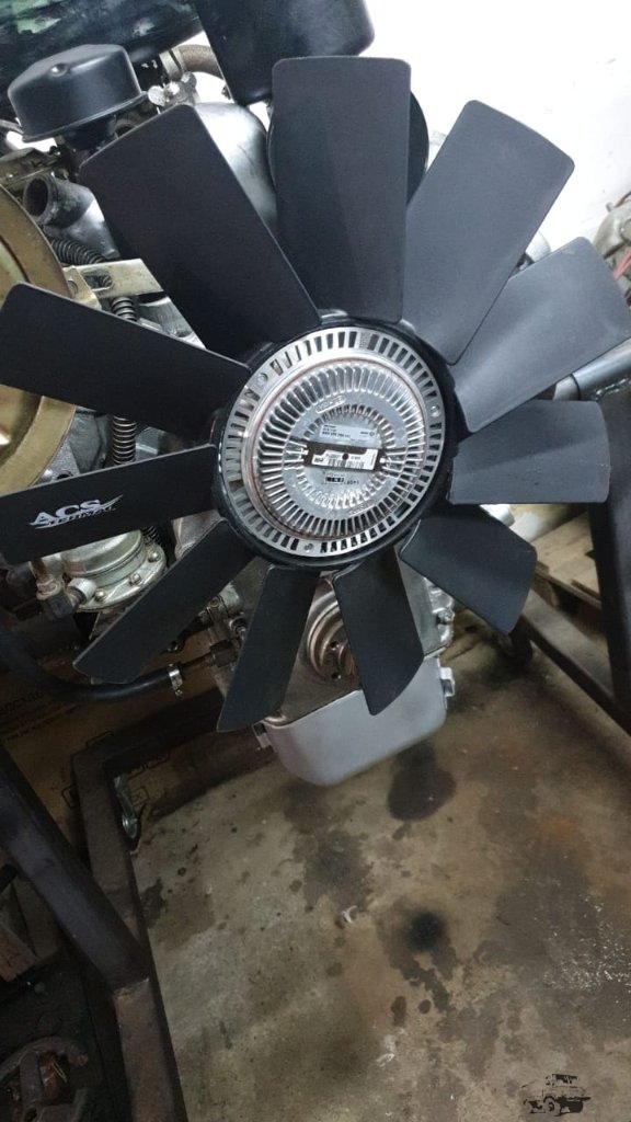

Сделаю им хорошую вискомуфту ; переходник, BMW муфту, ну и крыльчатку..
Это оригинал BMW, но можно и, что то подешевле FEBI, или ещё дешевле какой нибудь Китай
Ну, а если дорого то можно обойтись только переходником, а запчасти сами купят

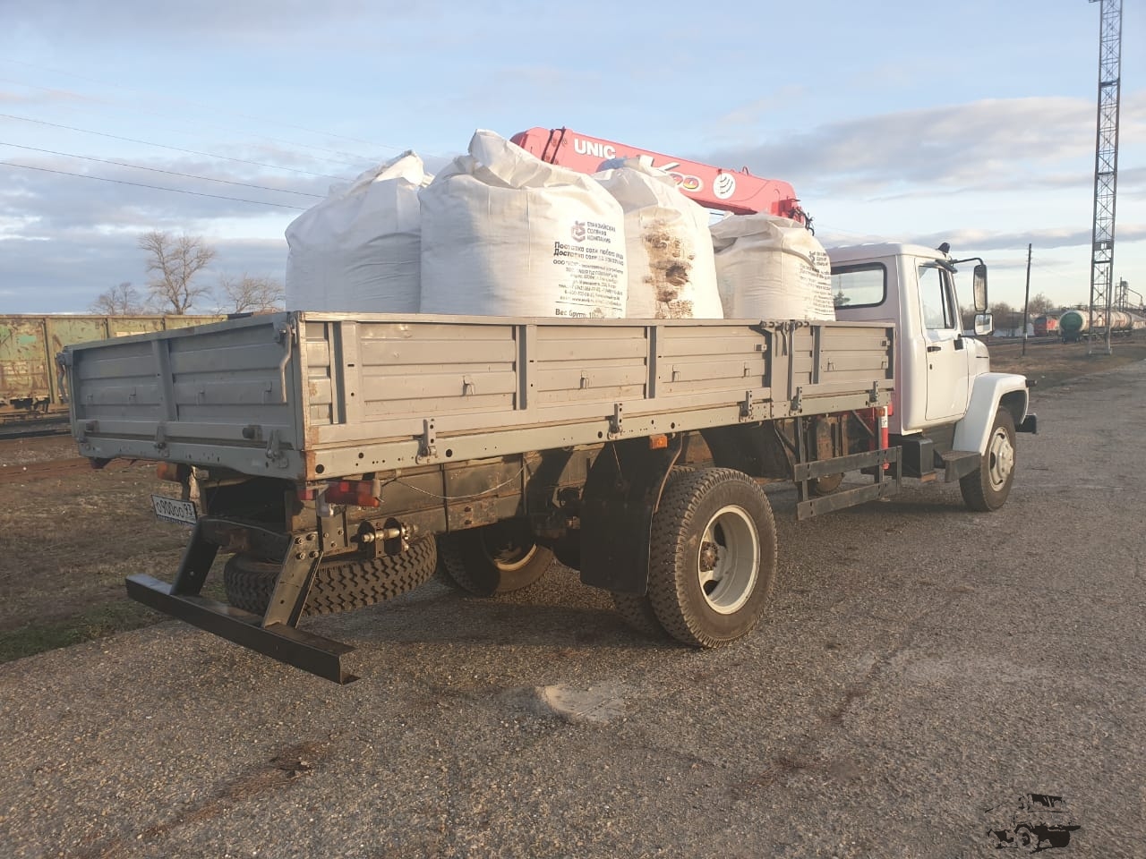

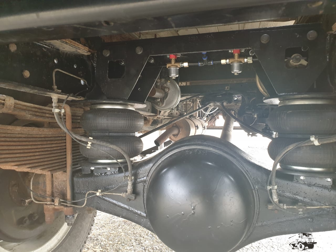

Всём привет !
Тут, Рома Морух, решил чуть расширить сферу деятельности и решил прикупить себе ГАЗон бортовой, но не простой с КМУ
Ну и как всегда когда есть много светлых идей которые хорошо получается воплотить своими же руками в итоге очень даже классные штуки получаются
В частности получилось задний мост паралельно рессорам укомплектовать пневмоподушками. Собрана воздушная система пластиковыми магистралями с клапанами как подкачка работающая в обе стороны. По предворительным тестам грузоподъёмность возросла на порядок и подушки себя очень хорошо чувствуют. Пока времени хватило только на задний мост - вообщем теперь дело за передним мостом.. Позже в планах замена мотора на наш любимый ЗМЗ-41..
Обещал не тянуть с отчётом ! Очень интересно, Рома, пожалуйста в мелочах
- Славон
- Сообщения: 3319
- Откуда: Скобаристан
- Благодарил (а): 24 раза
- Поблагодарили: 254 раза
Рекомендую добавить амортизаторы.
Vivanov76-SPB писал(а):[post]397540[/post] По предворительным тестам грузоподъёмность возросла на порядок
На порядок-это в десять раз-если что
