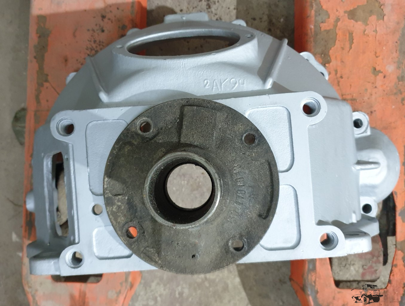

Т.к. никто тут так и не поделился фотками переделаного колокола ЗМЗ под КПП Зил, сделю это сам. И так, задача - установить кпп Зил на Газона, без использования переходной плиты.
Примерка грибка от Зиловской кпп показывает, что Газоновский колокол нужно основательно раздраконить.
Чтобы на колоколе осталось побольше мяса, центровочный Зиловский флянец нужно обточить по максимуму. С диаметра 160 до диаметра 150. Больше нельзя - вскрываются болты.
