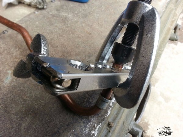

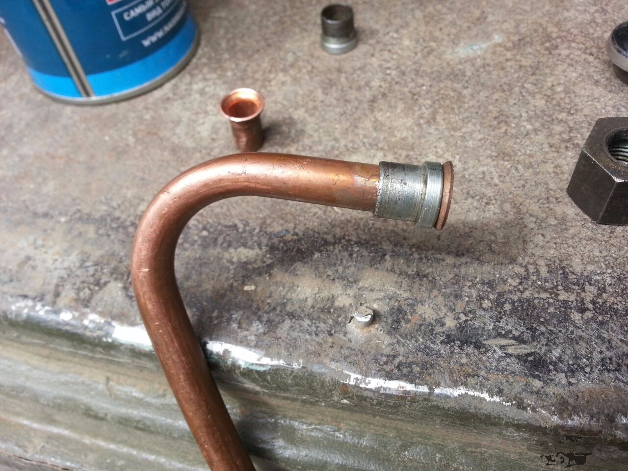

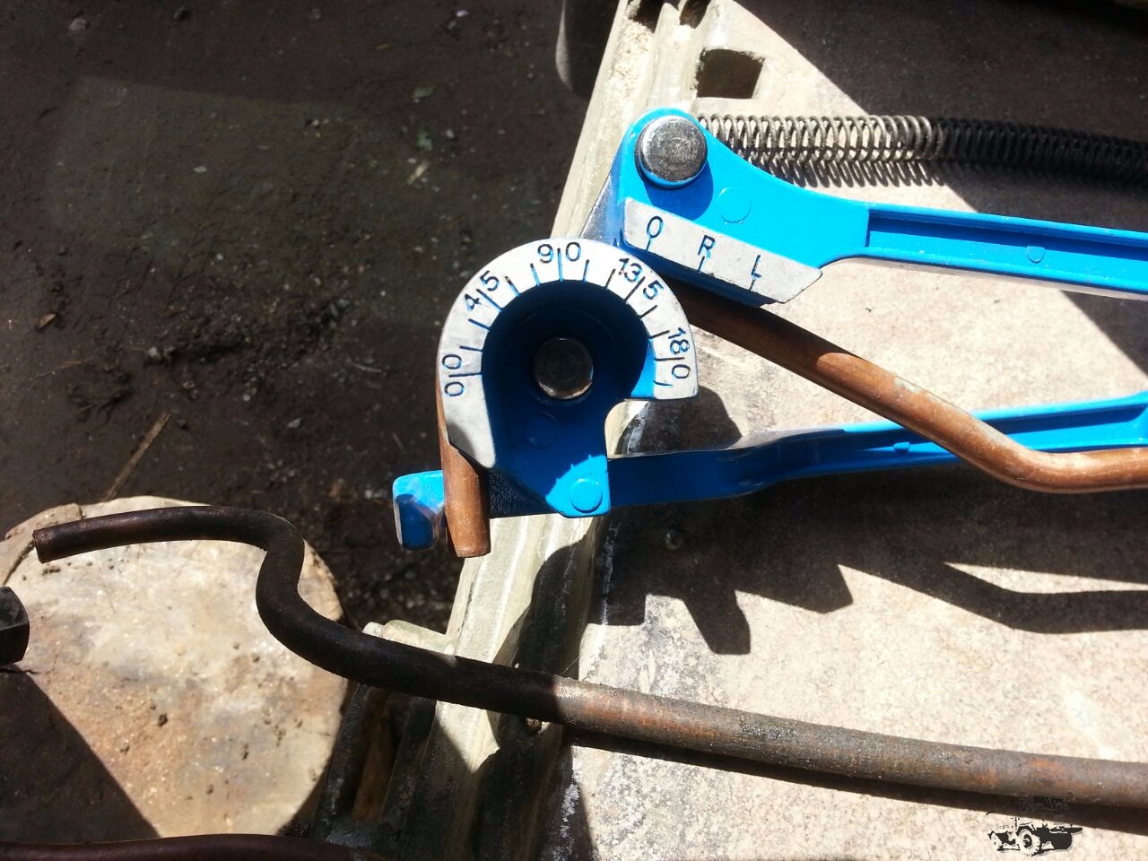

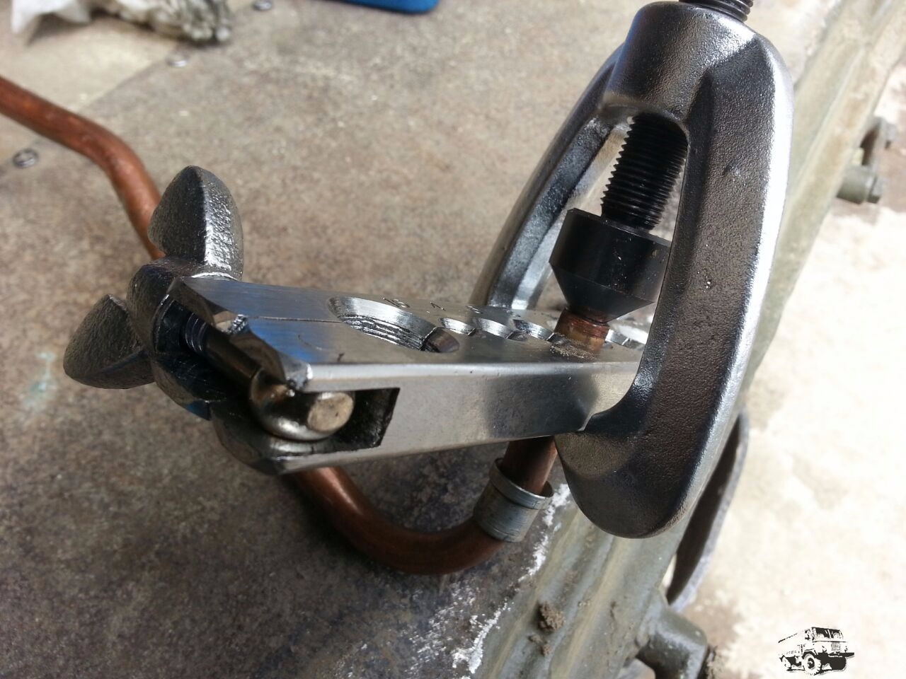

тюлень писал(а):[post]355136[/post] На рынке ЮП согнут какую хочешь трубку с нужными боченками
У меня есть весь инструмент для работы с трубками)))
На фото процесс изготовления трубки подкачки на передний мост!
AlexanderN писал(а):[post]355140[/post] Краны на кольцевые и болтовые диски. Переделкой трубки все равно не поставить другой кран.
У меня стоят болтовые диски, кран с/о на них встает без проблем, трубка подводится снизу, а не сбоку, как на кранах Н/О
Сообщения: 4704
Поблагодарили: 205 раз
Подкачка колёс
Такую трубку,что на фото,можно элементарно в поле изготовить,при помощи напильника и гвоздика.Напильником обрезаем по размеру и убираем заусенцы,гвоздиком развальцовываем.
Подкачка колёс
kolinz писал(а):[post]355166[/post] Такую трубку,что на фото,можно элементарно в поле изготовить,при помощи напильника и гвоздика.
А еще можно проволочку намотать вместо хомута, вместо шплинта гвоздик, а ежели гаечку потеряли то приварим!
Я привык делать аккуратно и применять для этого соответствующий инструмент! Колхозные методы не по мне!!!
Кстати, тормозные трубки лучше изготавливать с двойной развальцовкой, а не гвоздиком, не надо затягивать штуцер со всей дури.

Сообщения: 4704
Подкачка колёс
[ref]Монах80[/ref], ну вот зачем,не зная человека так наговаривать :D ,обычно,вместо одного хомута,я ставлю два,гайки у меня не теряются,так как давно живу,научился затягивать,а гвоздик вместо шплинта вполне хороший заменитель,меньше шансов,что сгниёт,правда на техосмотре не прокатывает.Между двойной и одинарной вальцовкой не вижу разницы,обе одинаково работают.Ситуации бывают разные и метод "гвоздика" очень даже хорош,когда машина стоит колом, из за обломившейся трубки.
