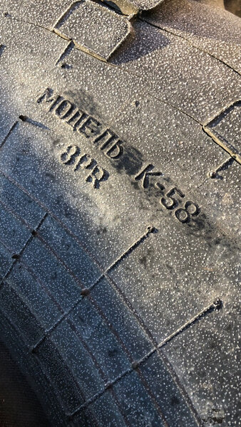

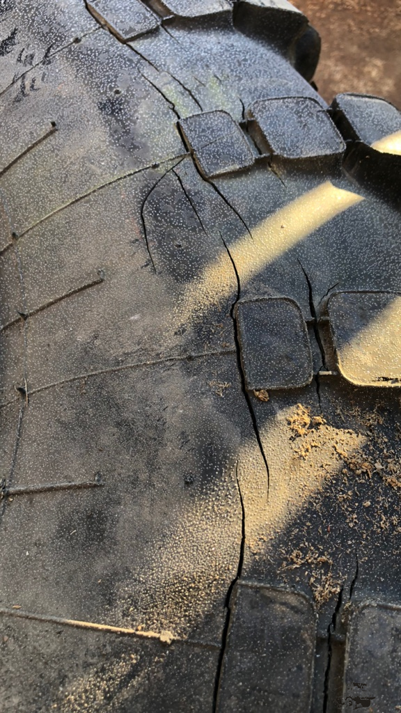

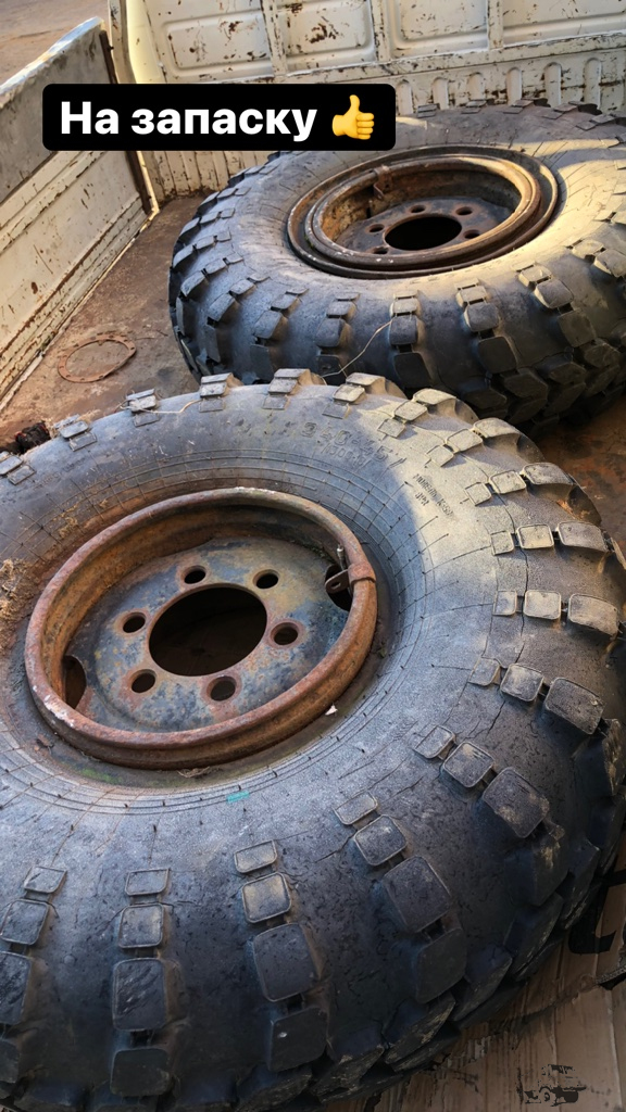

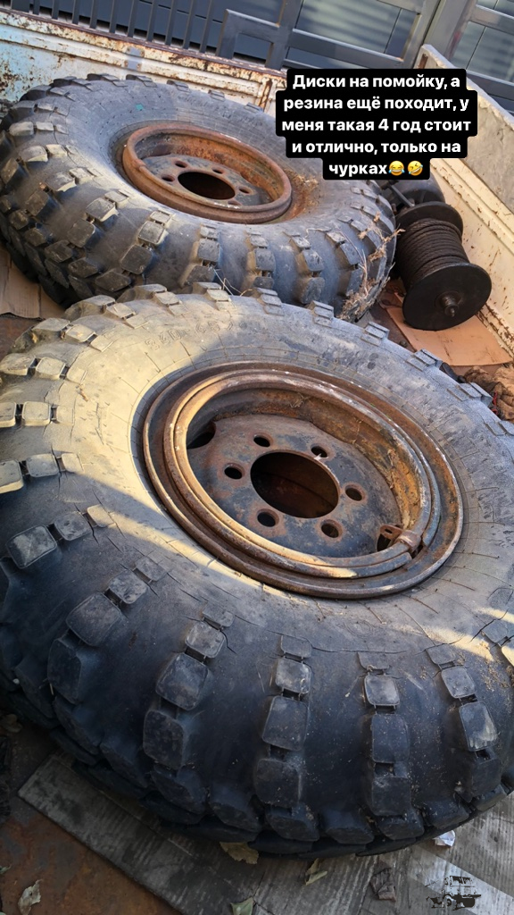

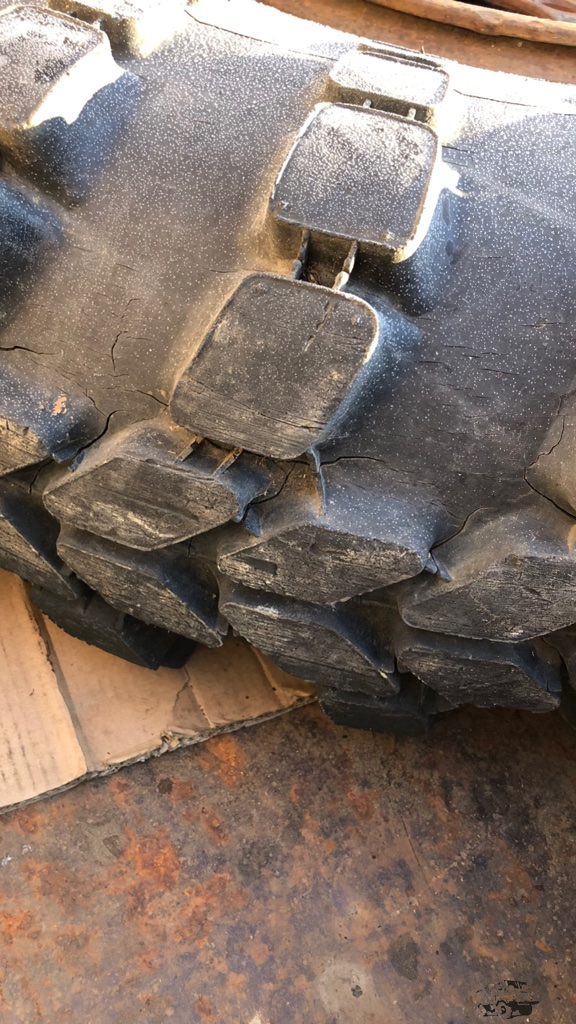

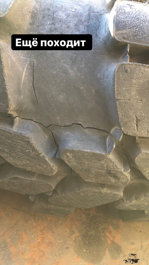

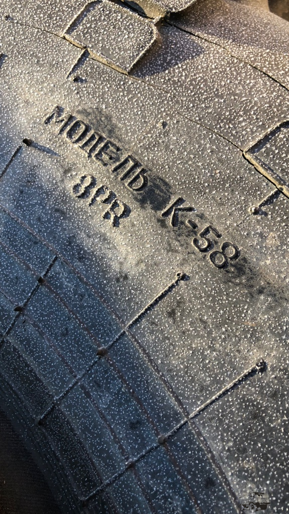

Товарищ отдал пару колёс к-58, не новые конечно, но ещё походят.

Диски и продать можно,зачем на помойку..,,

темнокот писал(а):[post]423229[/post] Диски и продать можно,зачем на по
Покупайте :D

Сообщение темнокот »
Авито в помощь...

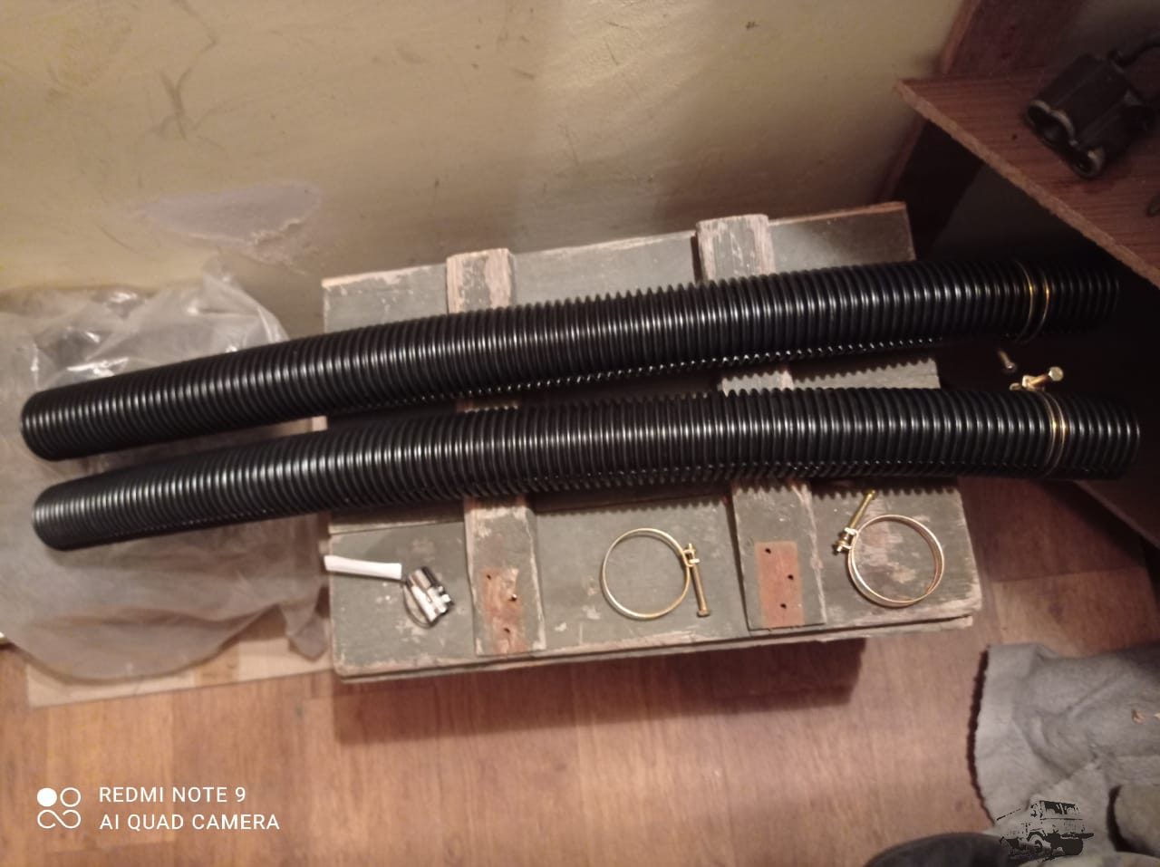

Разобрал и помыл печку в салоне, поменял шланги. Запустил двигатель, нагрел до 80 градусов, всё хорошо, термостат открывается, радиатор на печке горячий, осталось всё собрать. Докупил воздушные патрубки, внутренний диаметр 52мм, осталось дело за малым, собрать. Кстати согнул кронштейны печки и для ног пассажира стало на много больше места.

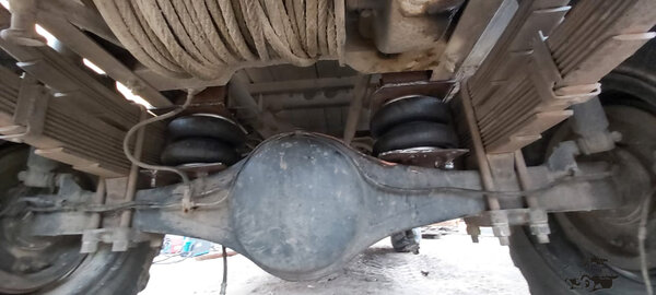

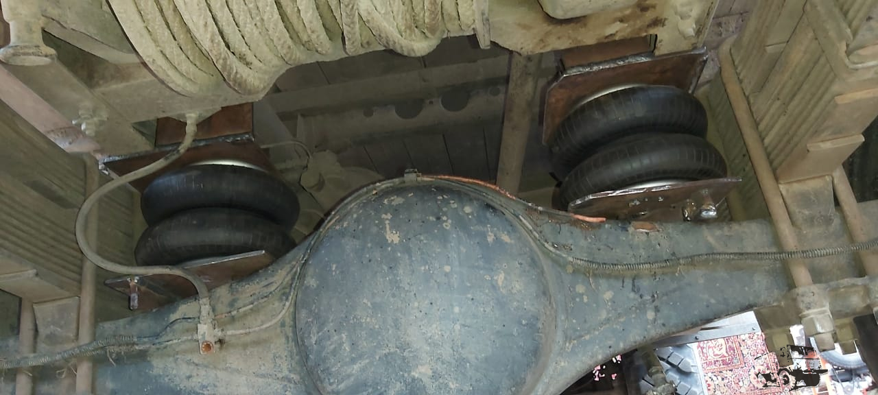

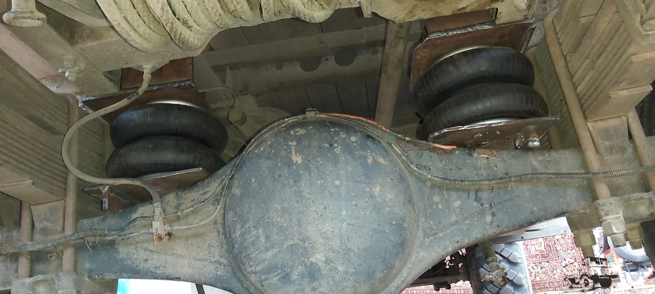

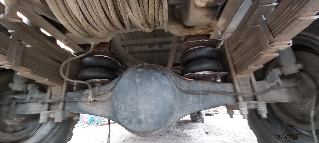

Знакомый Роман Петров на своём Газ-66 устанавливает пневмоподушки, хочу поделиться его работой.

Alex_Sheremet мой ГАЗ-6615 К-66 зМз-41 195
Alex_Sheremet писал(а):[post]423306[/post] на своём Газ-66 устанавливает пневмоподушки
не все так легко и просто :wink: ,пневмо требует к себе очень большого внимания на бездоре,у нас полгорода на джипах делают,но до идеала доводят еденицы,самое большое внимание-к осушителю,ибо в мороз раком встает тачка. :wink:
ну а так все придумано-до нас :D
https://pnevmopodveska-club.ru/
зы.я бы лучше кабину на пневмо поставил, :D и проще,и нет вариков в лесах проткнуть пневмо балон,или оторвать шланг или фитинг.
зы.зы.и смотря на фото как установлена лебедка :shock: ,думаю что также будет поставлена и пневма на 66.

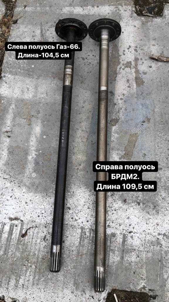

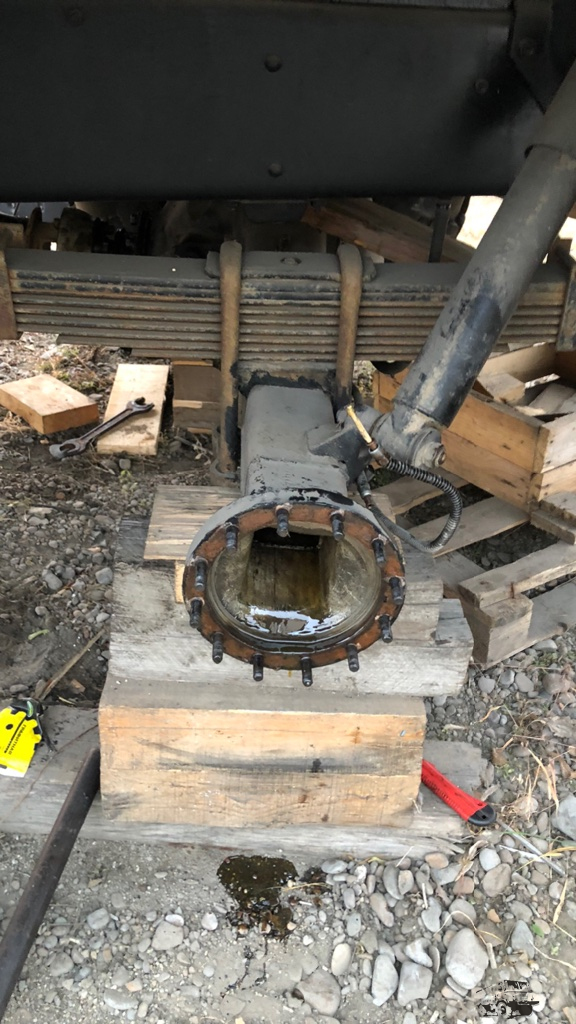

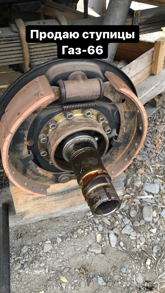

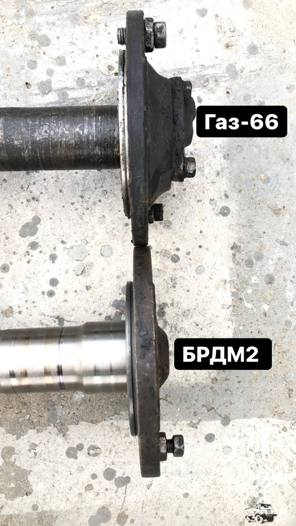

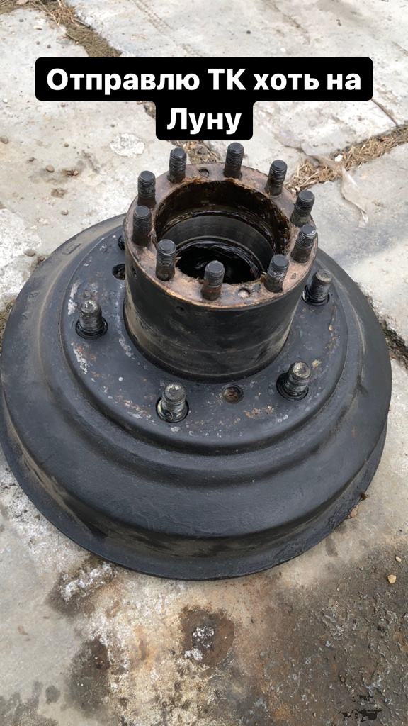

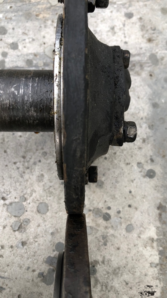

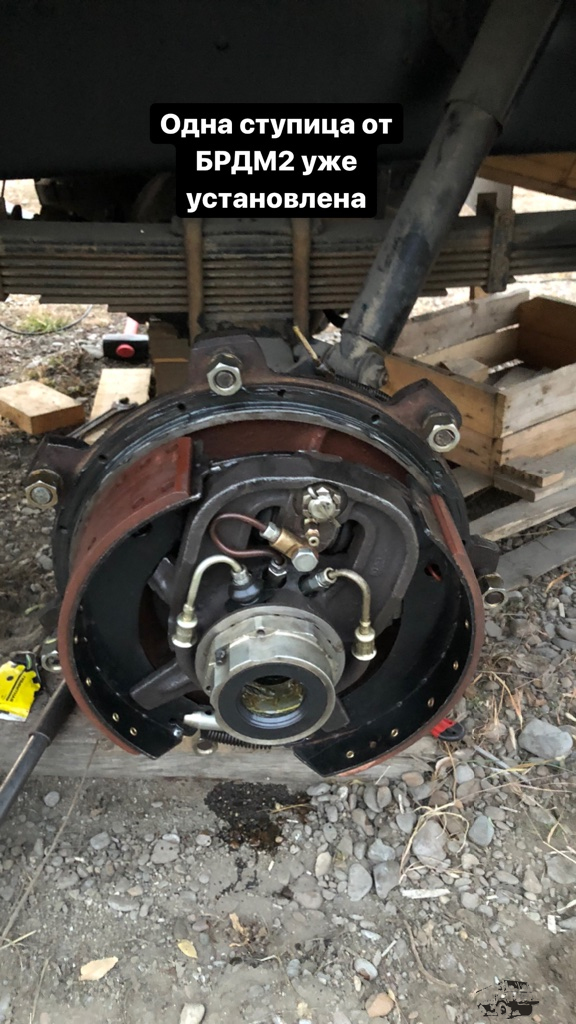

Устанавливаю на своём Газ-66 ступицы от БРДМ2.
Alex_Sheremet
ГАЗ-66 Благовещенск
8 914 550 10 69
Сообщения: 4705
Поблагодарили: 207 раз
Имеет смысл все это добро законсервировать и оставить до ЧС со ступицами БРДМ.Ну если так случится и машина все таки начнет ездить.
