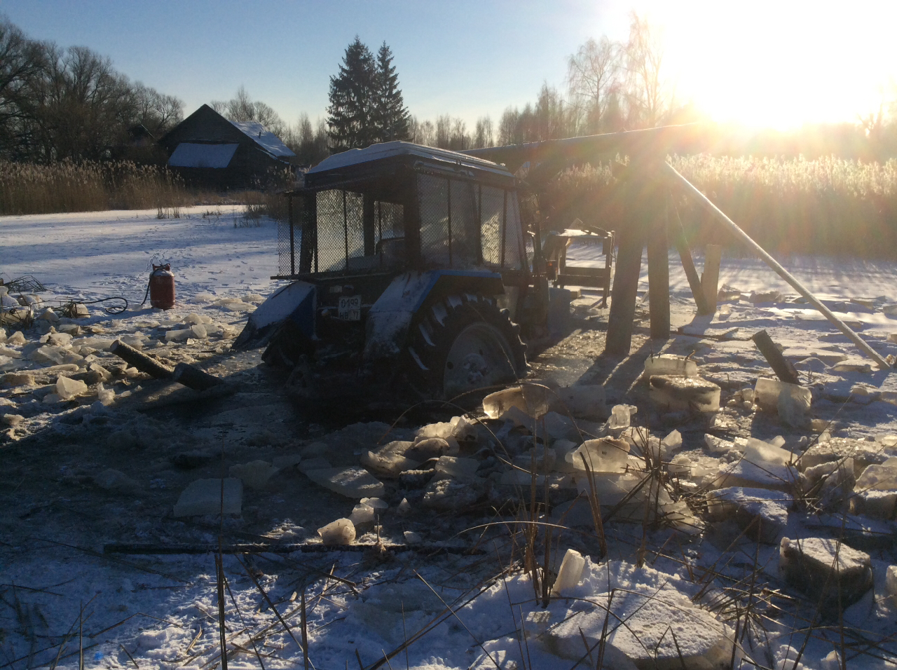

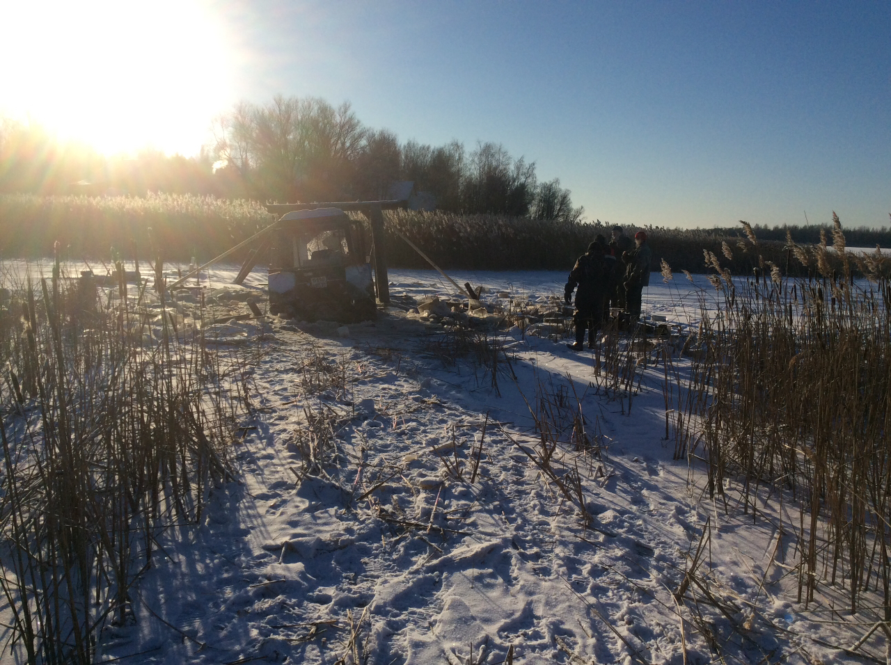

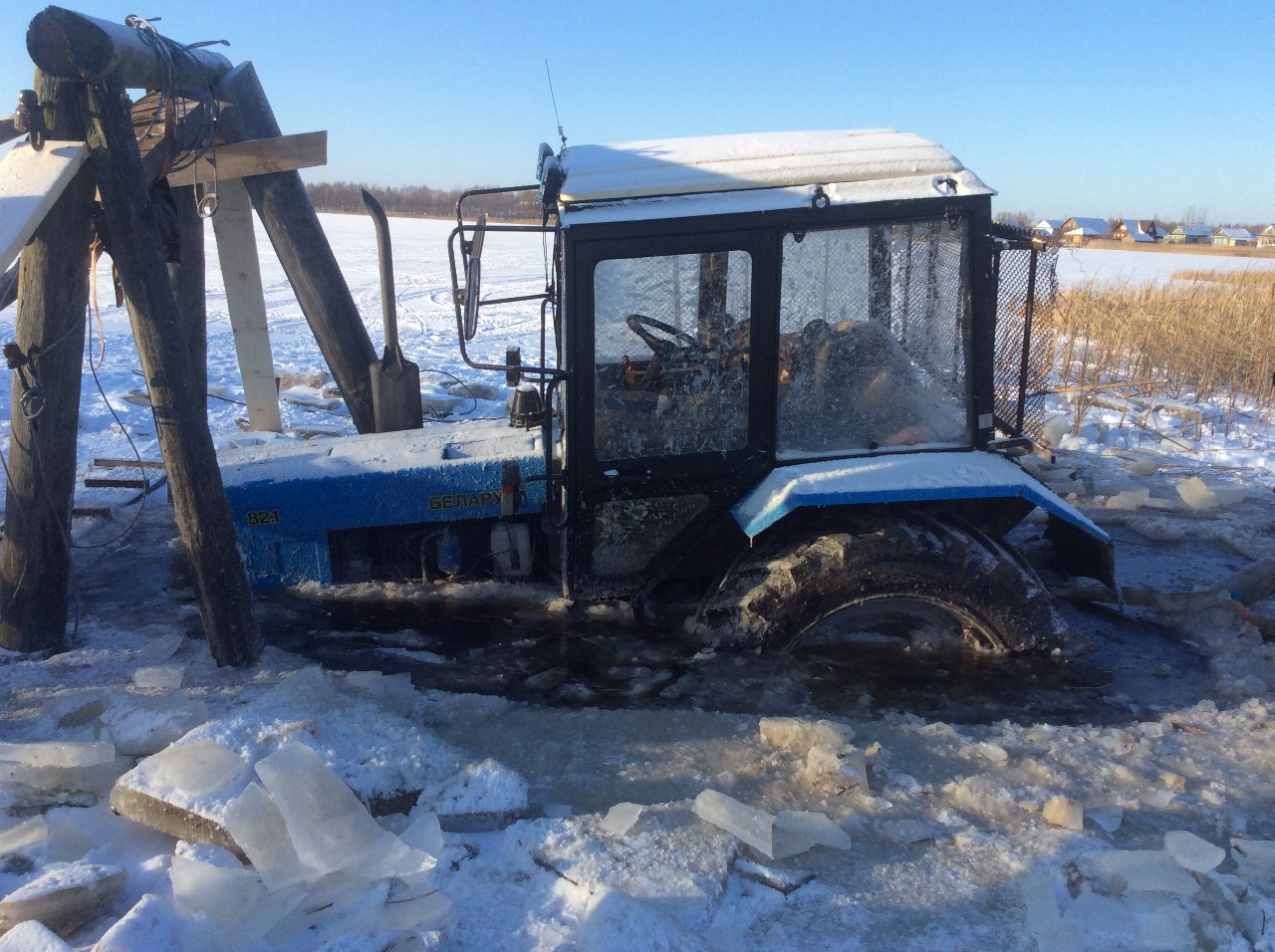

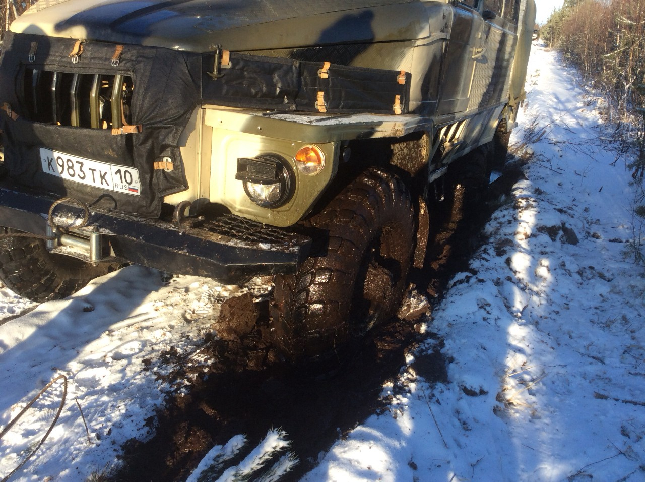

3тьего числа съездили на озеро Великое, за трактором... Который бабайки утопили 29го... К сожалению из-за мороза планшет сдох быстро и фотки только с начала дня...
P.S. Через 6 часов бабка за дедку, дедка за репку таки вытянули репку...
В полном размере фотки открываются не вверх ногами.

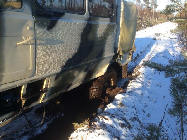

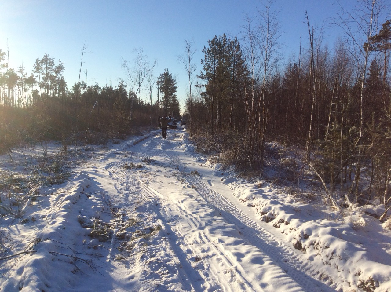

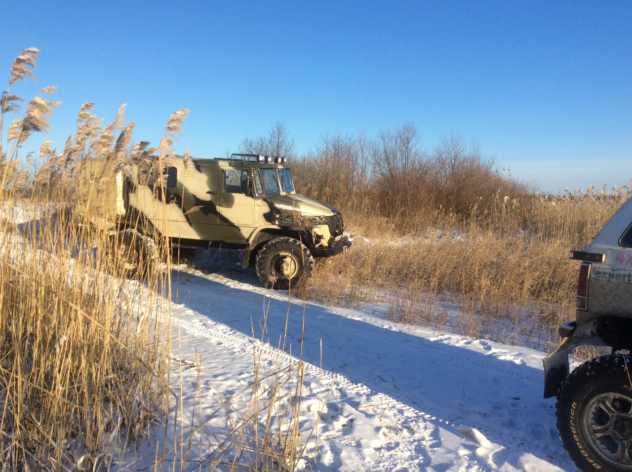

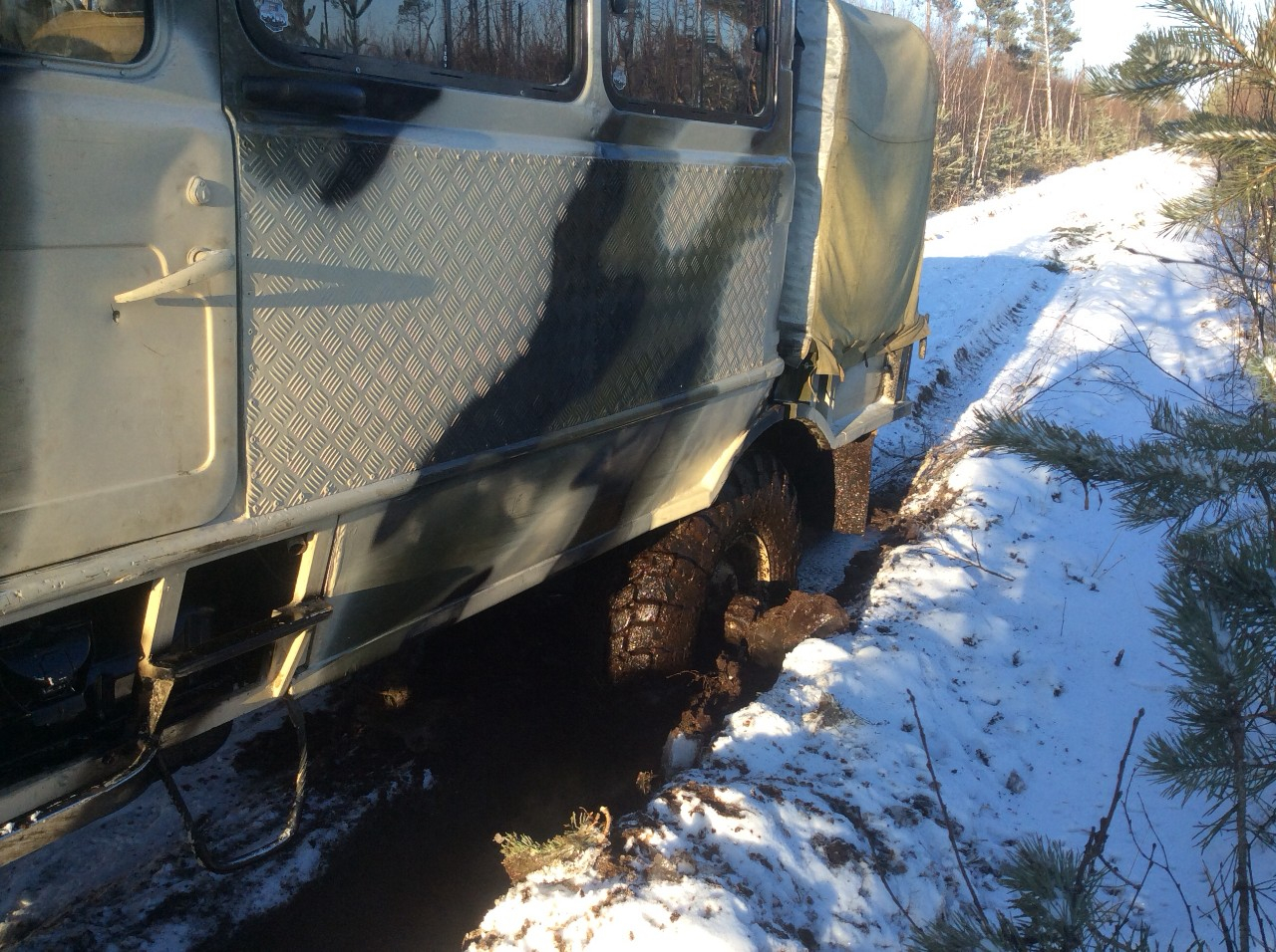

Дорога к месту тоже оказалась очень коварной... Под тонким слоем мёрзлой земли оказалась чёрная, парЯщая жижа глубиной почти в метр, куда мы пару раз проваливались и разматывали лебеду.
Потом во избежание.. таки додумался спустить колёса до 0,2-0,3...
По пути встретили мёртвую ГТСку и выдернули чей-то брошенный уаз буханку засевший и с вывернутой рулевой тягой...

И в полном и в не полном вверх тормашками. :(

У меня в полном - правильно... Выкладываю с планшета ровные, а форум крутит по непонятным мне причинам...

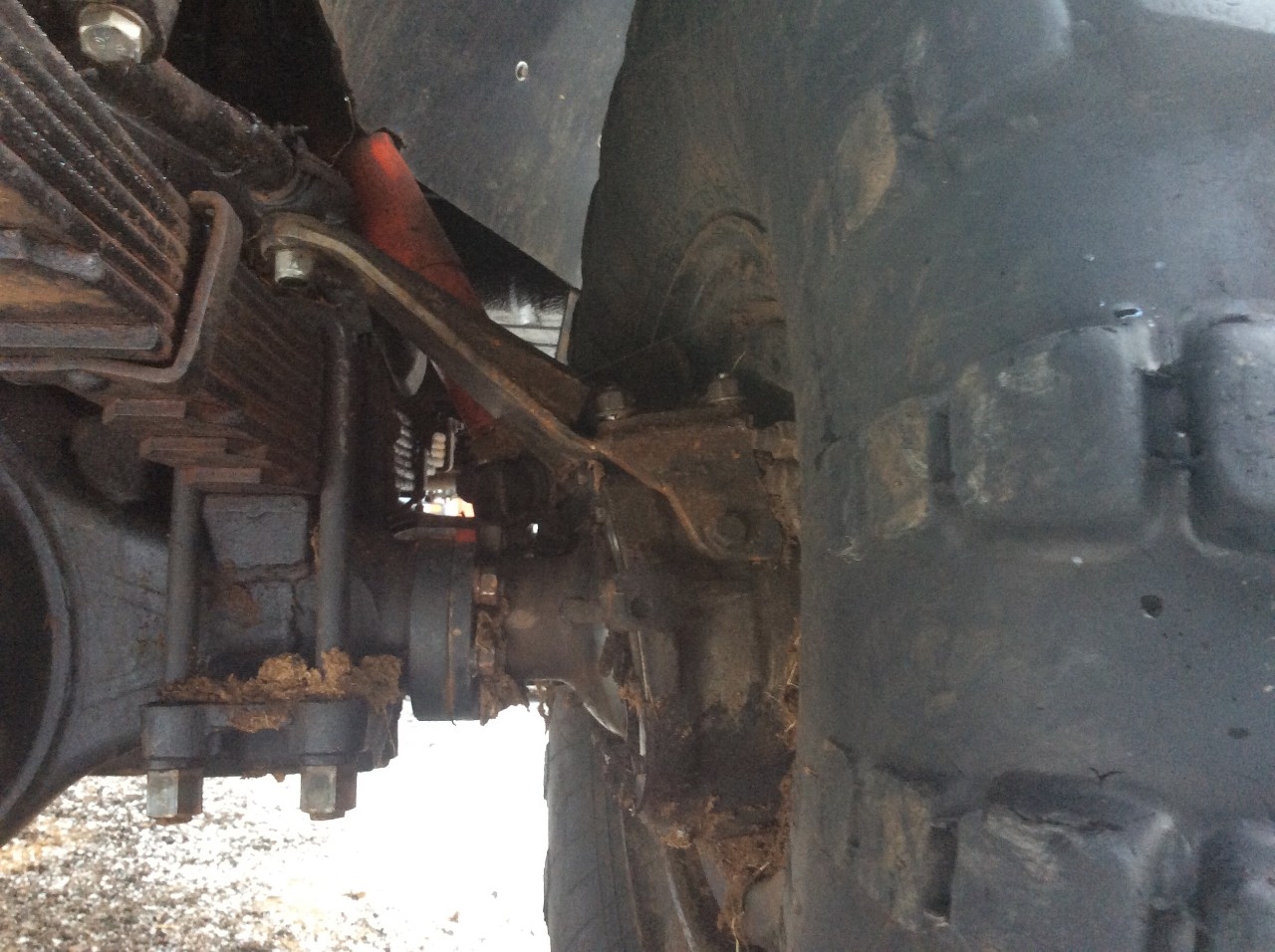

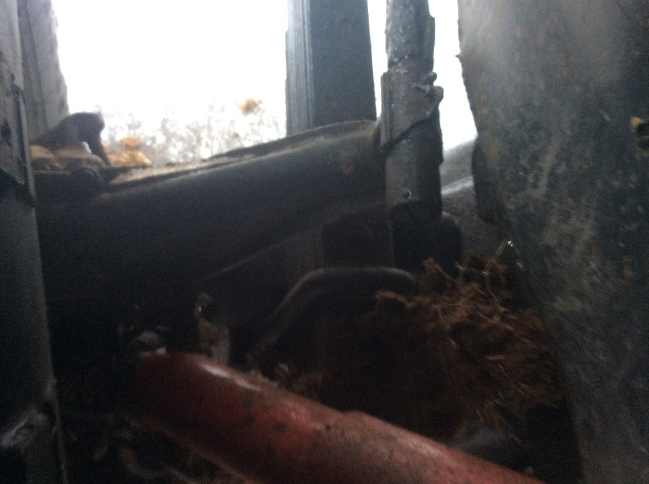

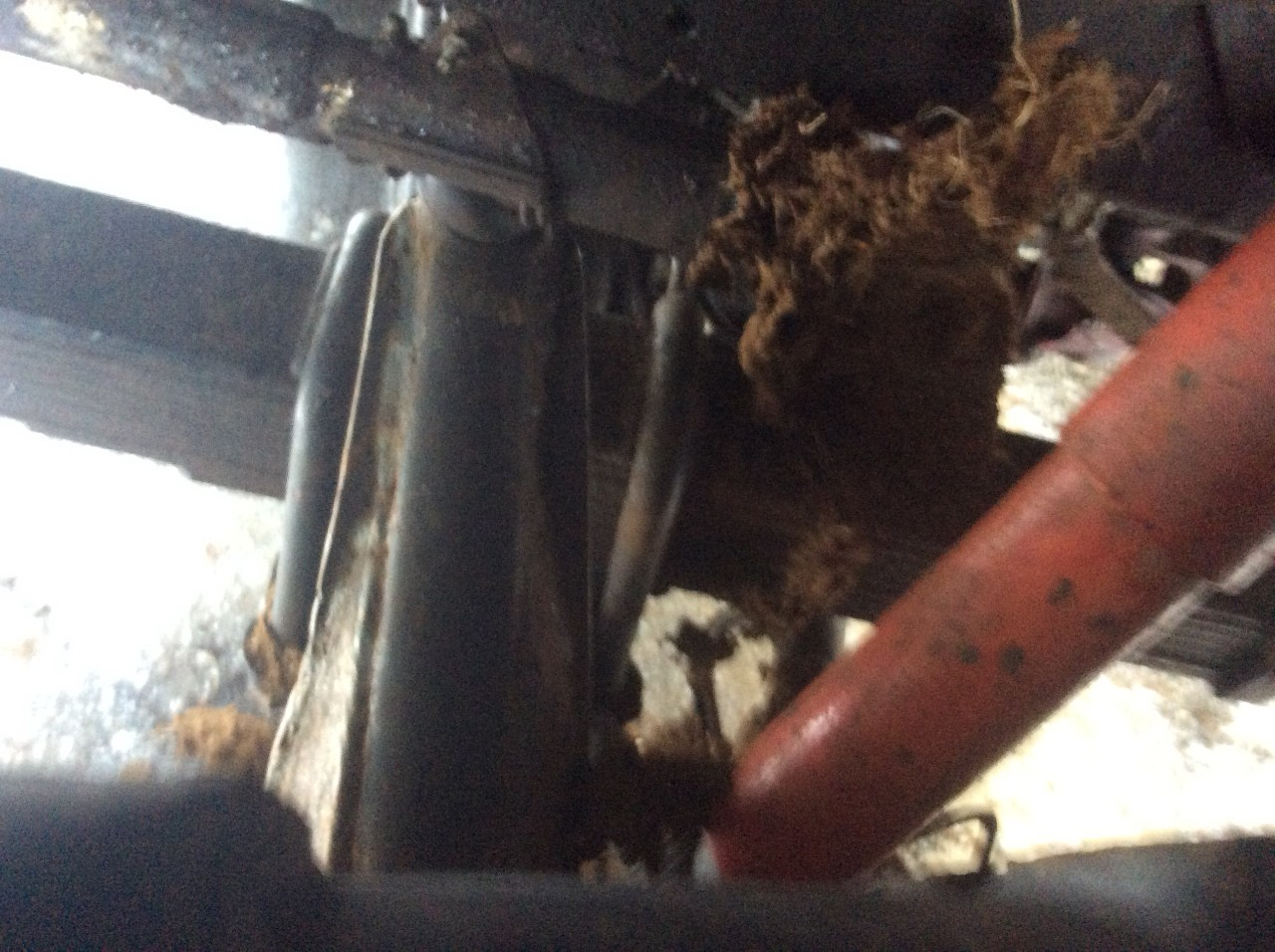

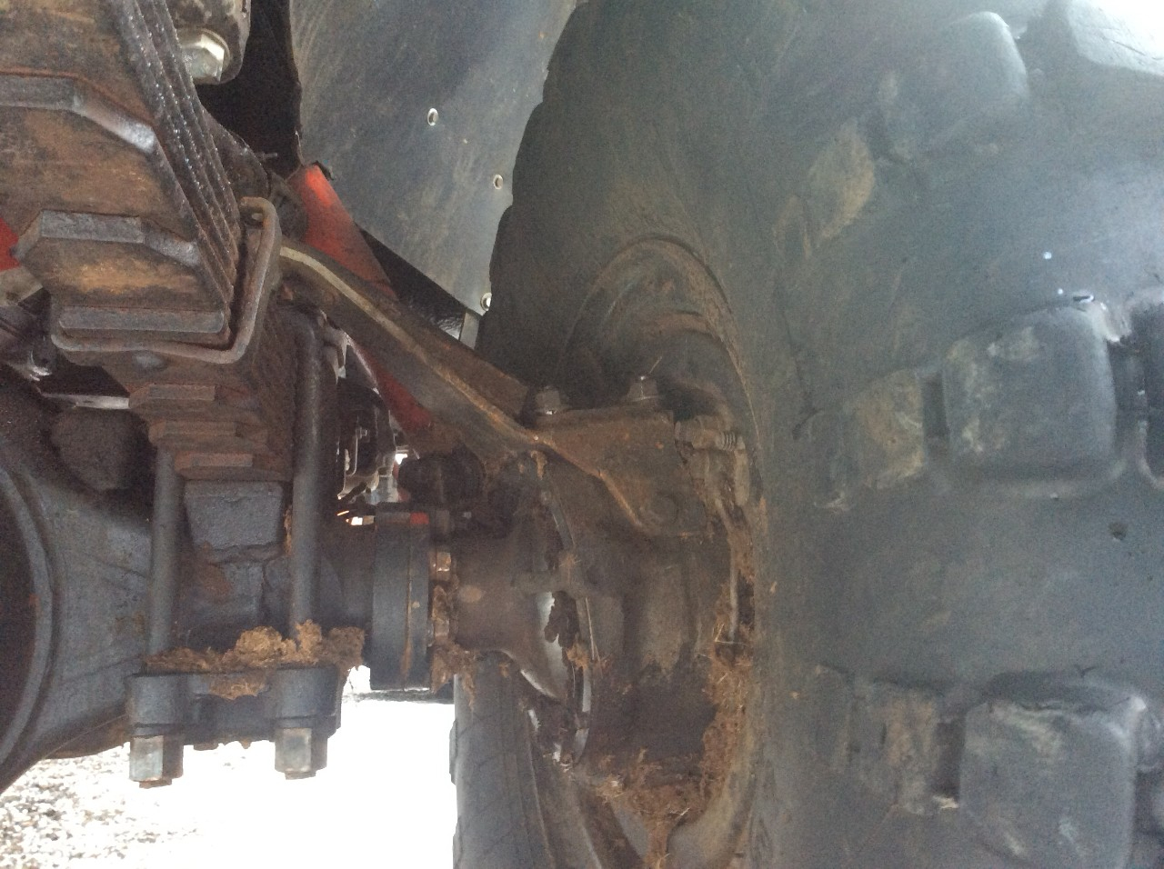

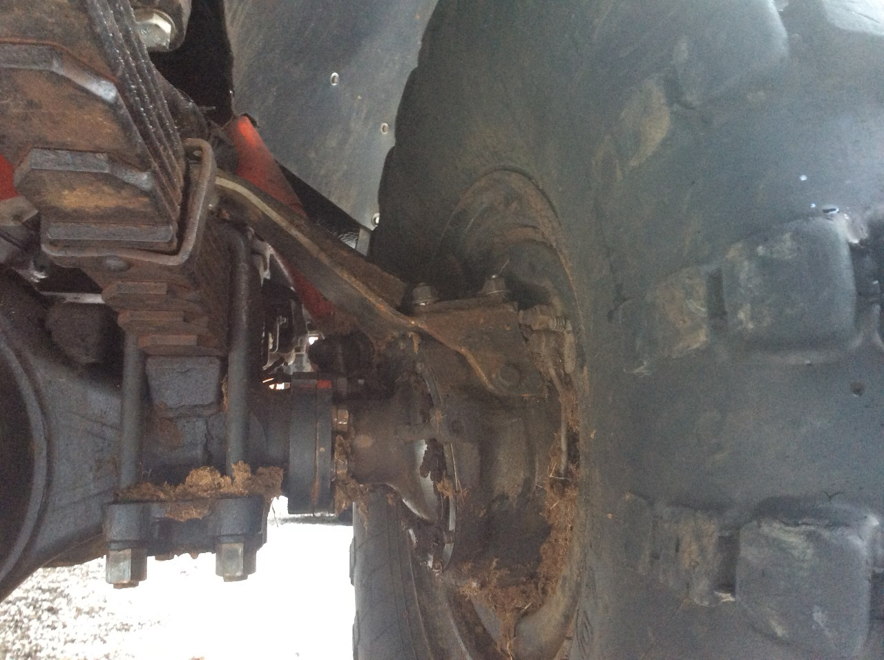

DOTTORE писал(а):Заменили шпильки на 14 вольвовские, усилили сошку листом 6 или 8... Подложили под площадку, изогнули по сошке и проварили....(ну естественно отверстия просверлили)
Выглядит сурово... И руль сталь точнее(видимо сошка играла, когда рулём резко работал)
а можно фото ?

Сегодня вспомнил:)))
Фотки могут быть вверх ногами, но в полном размере, вроде правильно показывает...
Куски говна, с прошлой покатушки, с сошки отковырял, остальное не мешает смотреть вроде бы....
