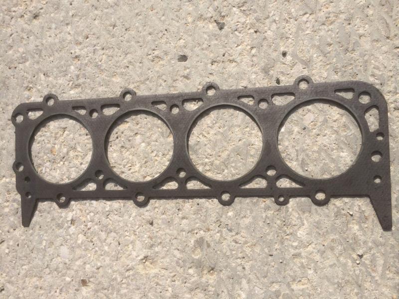

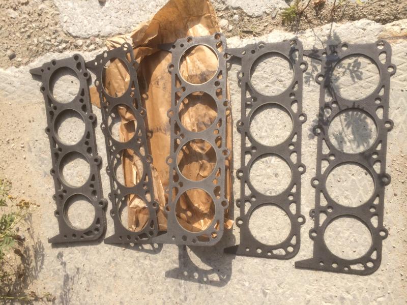

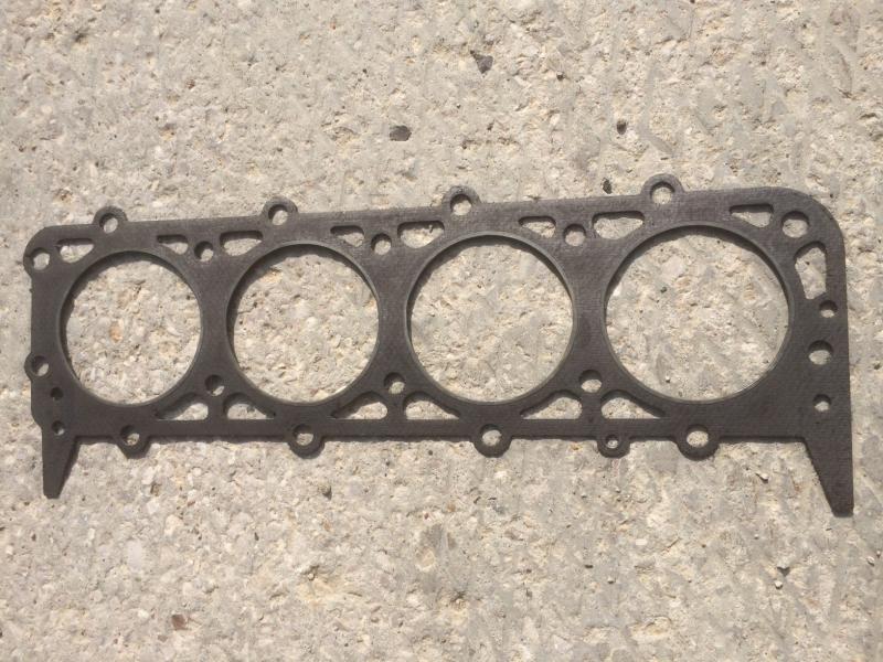

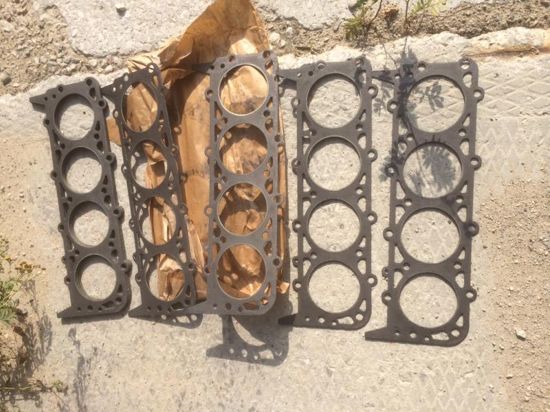

Есть в наличии прокладки ГБЦ на 41 мотор

Re: Кто мечтал о ЗМЗ-41?
Сообщение stanely steel »
Если состояние нормальное, мне две пары.
