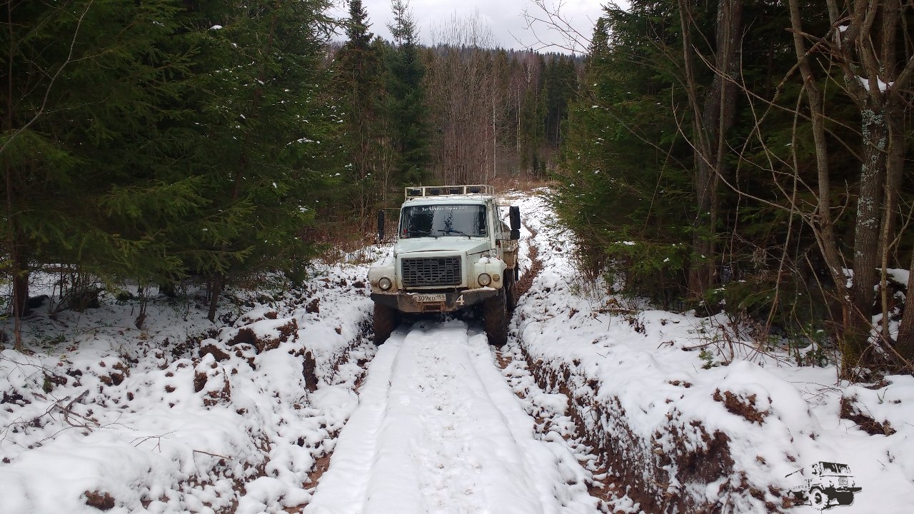

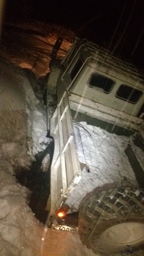

Ну а тем временем мы бороздим лесные просеки, и Егерь отказывается ехать в гору по ураловской колее.

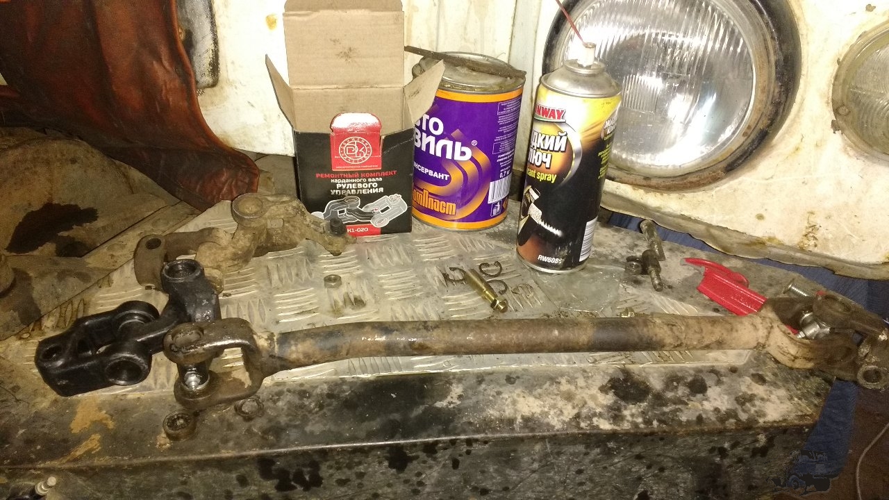

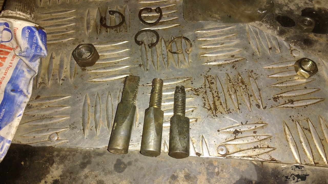

Решил сменить крестовины на рулевой колонке, купил новые, купил клинья, чтоб все по уму, на новое поменять. Но хрен там. Крестовины не подошли, они выше по иголкам и не застегнуть было стопорные кольца, разбирал несколько раз, думал иголка выпала. Но в итоге замерил старую и новую и понял разницу. Пришлось на точечную сварку садить вместо стопорных колец. Стал ставить клинья, а они толще чем те что стояли, это пипец, не запчасти а лего бля. Пришлось на старых править резьбовую часть после выбивания и прогонять резьбу. В итоге вместо часа планируемого провозился пол дня. И так почти со всеми новыми запчастями, приходится изголяться и напильником подгонять.

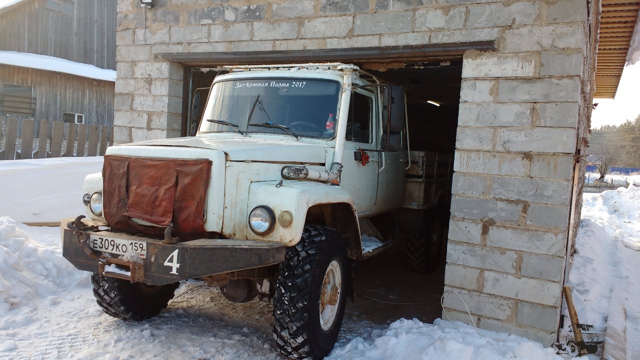

Построил гаражик новый, егерь отказывался в него заезжать, пришлось отпилить верхнюю часть багажника и снести свет рабочий.

Заводило писал(а):[post]370060[/post] отказывался в него заезжать,
На ободах тоже не заезжает? Колёса гляжу накачены...
Заводило
Сообщения: 1749
ГАЗ-Егерь
Сообщение Заводило »
нет смысла в этой манипуляции, гараж не для егеря строился, для него будет просто навес а тут под ремонт, т.к. тепло там. Строить выше,не позволяла общая концепция застройки участка.

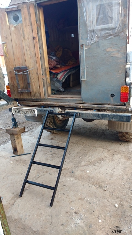

С приходом теплых деньков, появляется желание поскорее выбраться на лоно природы. Для того, надобно привести машину в рабочее состояние. И так, что имеем: не горит полностью задняя светотехника(в броду через речку оборвал проводку), утеплить в кунге пол, вставить окно, сделать вилку на лебеду и защиту троса на барабане. Попутно ещё много всяких мелочей.
Заводило
Сообщения: 1749
ГАЗ-Егерь

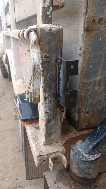

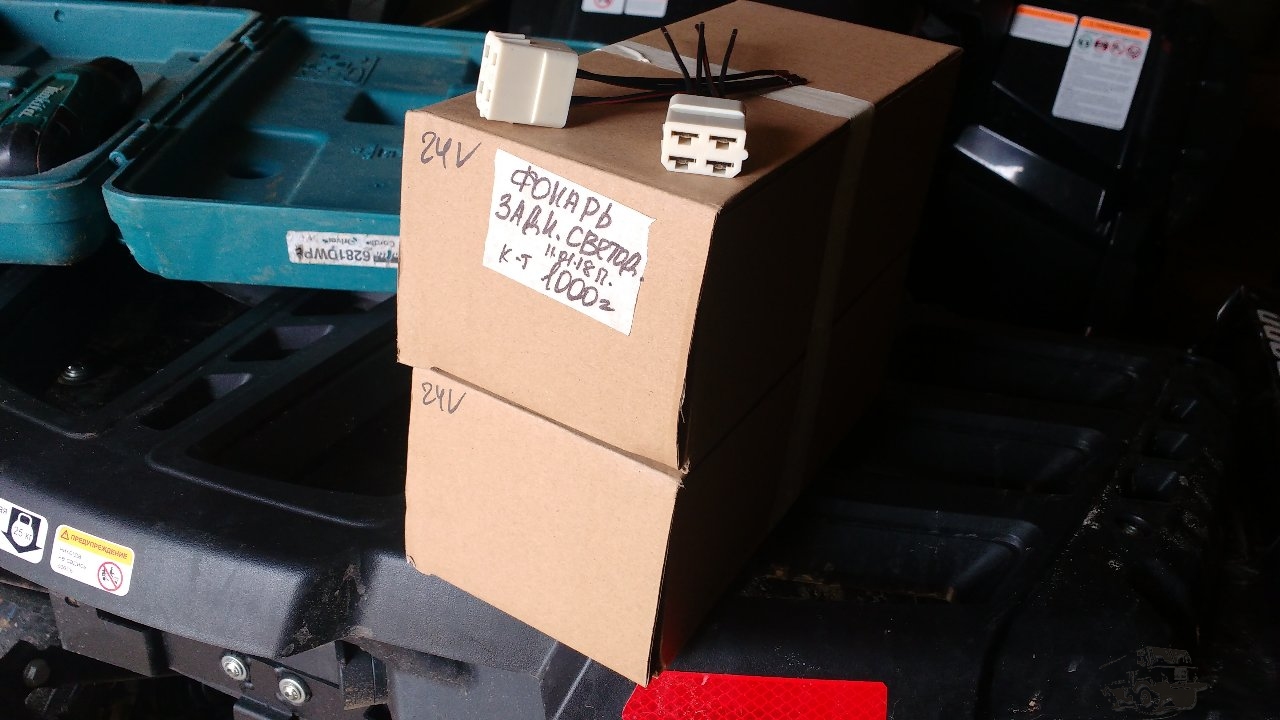

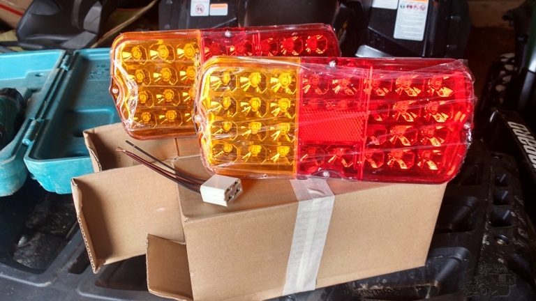

изготовил и приварил кронштейны, как можно выше. Всё собрал, сделал часть новой проводки. Подключил фонарики и акуел.... :( Они не светят почти, т.е. в солнечный день не видно ни габаритов ни поворотов, едва едва видно стоп сигнал. Вывод: на мои грабли не наступайте- это гомно не покупайте!

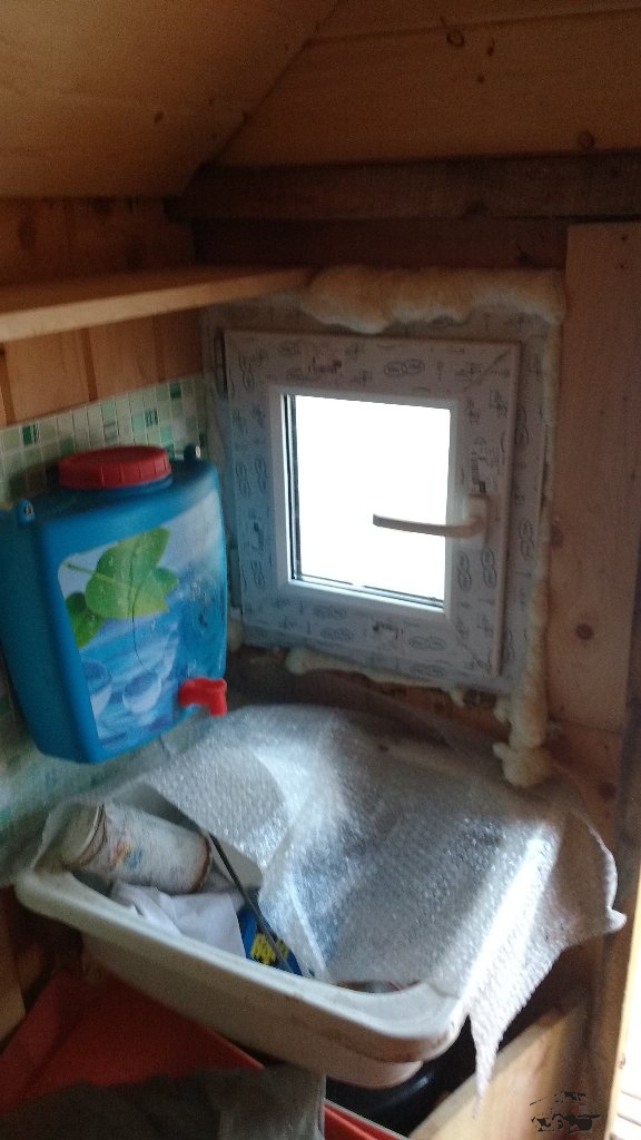

Попутно сварил новую лестницу и установил окно, а также доутеплил пол и пропенил стыки.

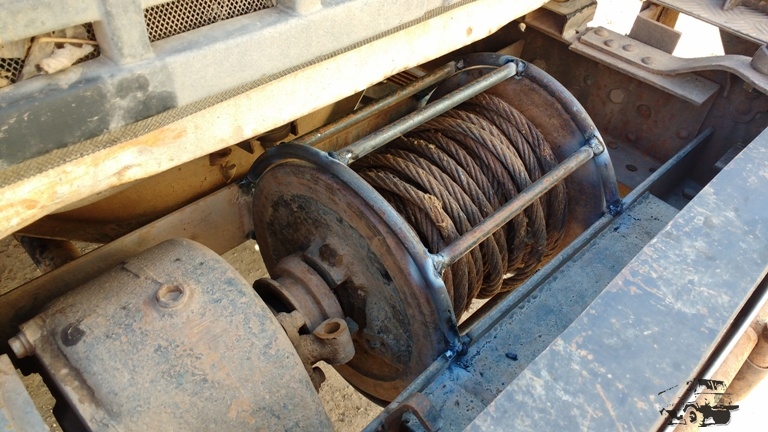

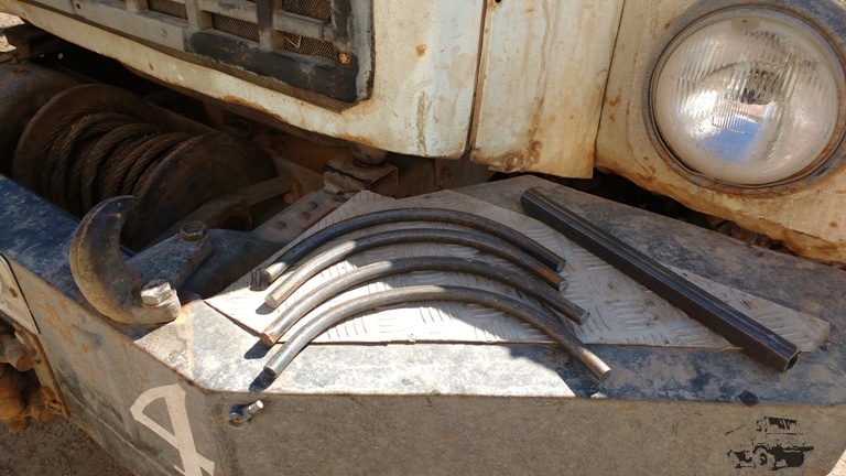

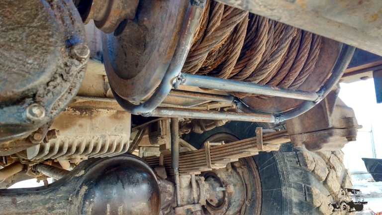

далее занялся защитой троса лебедки, купил ТРИ метра кругляка на 14мм, ушло ровно три метра))). Изогнул по радиусу барабана заготовки и приварил на траверсы. Затем стал делать новую вилку, но отсутствие сверла не тупого :lol: , меня остановило. Куплю сверло, и чуть позже доделаю.

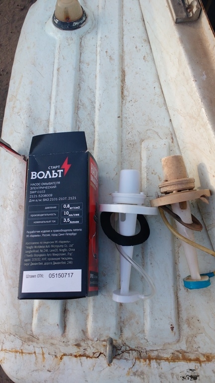

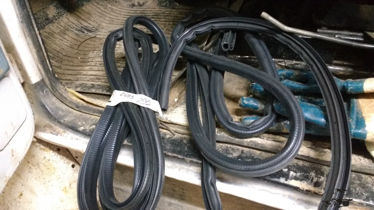

И немного мелочёвки: купил новый насос омывайки, давление создаёт отличное, поставил двух струйные форсунки, они отбивают грязь супер. Дворникам остаётся лишь смахнуть всё это :lol: . Наконецто поменял уплотнители дверных проёмов. Отлично подходят уплотнитель от ваз 21213. и попутное подтирание соплей и т.п. Конечно это процесс бесконечен, наши машины- это заготовки. За это наверное мы их и любим!

Заводило писал(а):[post]370833[/post]
"не горит полностью задняя светотехника"
Это что - светодиоды?
Где взять ?

"далее занялся защитой троса лебедки"
Идея класс , воспользуюсь

[quote="Барсик"][post]370845[/post] Это что - светодиоды?
Да, сетодиоды. Но лучше свечки церковные внутри фонарей вставить, ярче будет. Взять можно на алиэкспрессе пара за 460р или как я в магазе атозапчастей за тыщу. Но не стоит этого делать, штатные фонари газ 66 СССР это самые лучшие фонари в дюралевом корпусе.

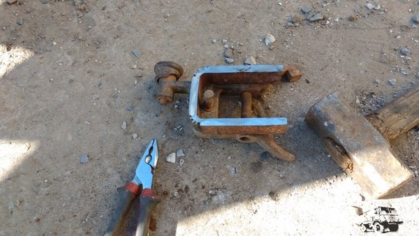

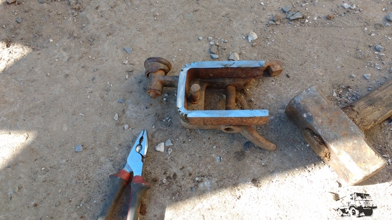

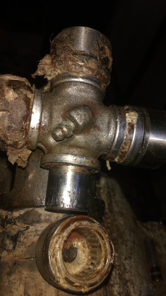

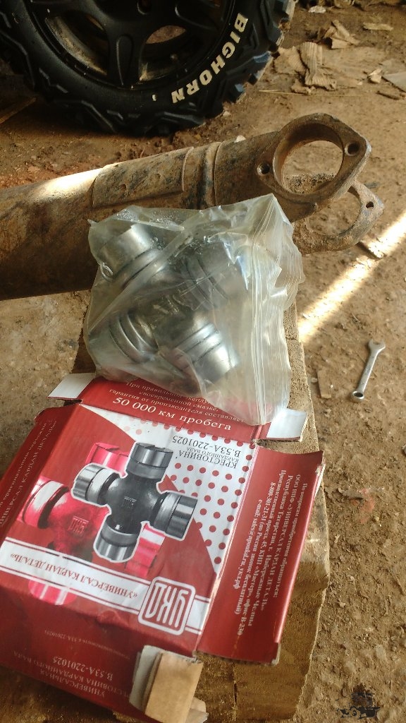

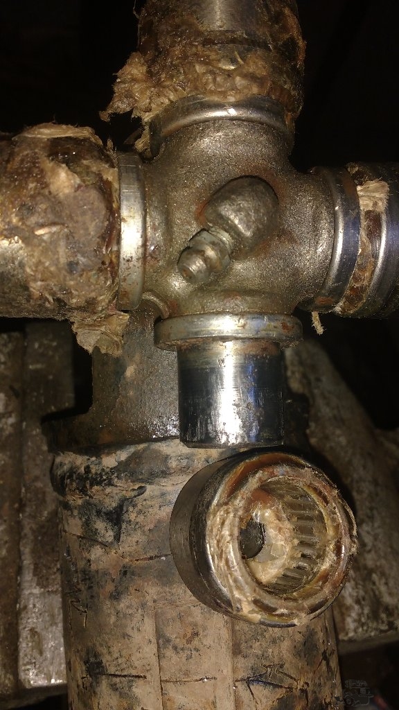

Очередной текущий ремонт в придверии сезона покатушек. На этот раз снова замена всех(6шт) крестовин карданных валов. Долгие поиски в нескольких магазинах, заказывал даже СССР, но при не правильном хранении их внутри сьела коррозия. В итоге купил те, которые по ВИК подошли. Но качество их оказалось хуже некуда. Но обо всем по порядку.

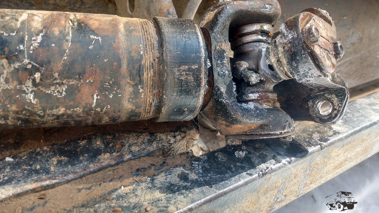

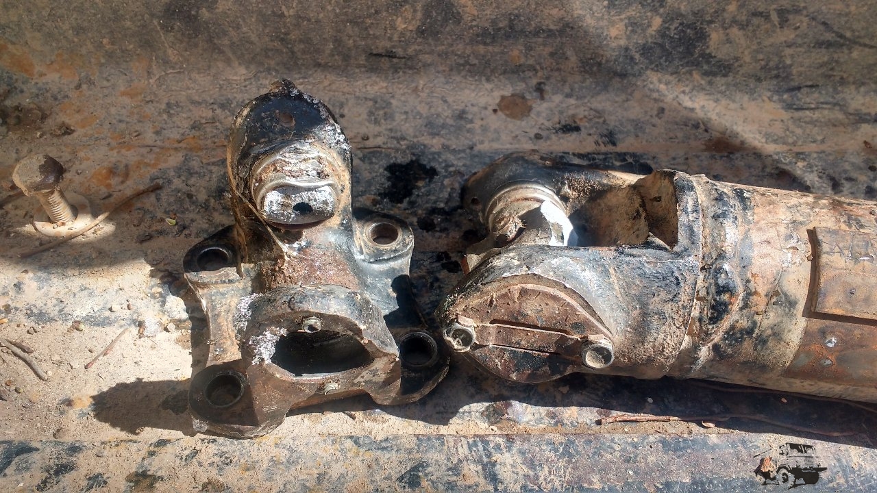

Вчера машина вернулась с покатушек, итог: минус промежуточный кардан.

Заводило писал(а):Вчера машина вернулась с покатушек, итог: минус промежуточный кардан.
Тоже перед Новым годом рвал промежуточный кардан газ,в итоге вернул обратно кардан ЗИЛ
