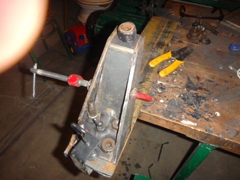

Всем привет!Очередь дошла до рулевого управления :mrgreen: Цилиндр гур буду ставить с Урала.Здесь все более-менее понятно.Благо процесс подробно описан уважаемым rencom здесь viewtopic.php?f=30&t=8145.Встал вопрос по рулевой сошке на поворотном кулаке.На нашем форуме традиционно решают этот вопрос проставкой под сошку.Для меня такой вариант неприемлем,т.к. у меня лифт мост-рессора 13 см :mrgreen: Страшно представить проставку в 13см.Отпадает сразу.Остается 2 варианта:1й вариант-свариваем из 2 сошек одну(фотку стырил у форумчанина DRU).2й вариант-полность сделать рулевую сошку заново(на фото пример на буханке).Готов выслушать мнения,смотрим фото 8)

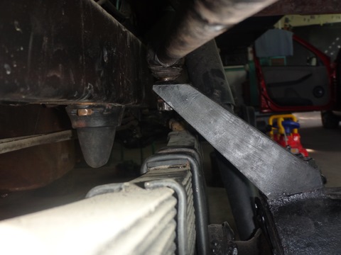

обязательно)на фотки стараюсь не скупиться 8) Только вот сделаю так,как на фото,вварю посадочные от родной сошки.Современный металл,не смотря на толщину-сырой и лучше чтобы посадочные были из проверенного советского металла,а то боюсь разобьет со временем.

Так и будет,просто на фотке примерка.Вот здесь видно :D

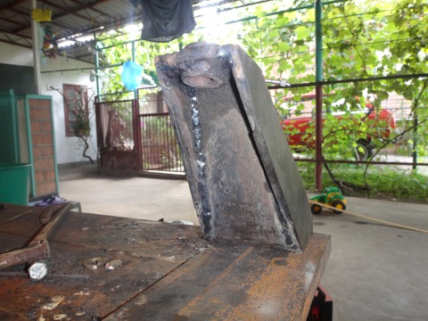

Нашел сегодня у себя в запасе 16мм стальную пластину,посмотрел на нее,не не пойдет для рулевой сошки-металл хоть и толстый,но сырой.От легких ударов небольшой кувалдой заминается.В общем решил варить из двух сошек одну.Одной из сошек придал сегодня нужную конфигурацию,путем нагрева резаком.Фотки позже)

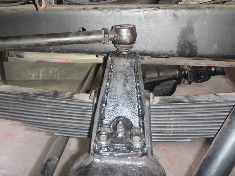

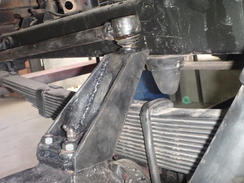

Держите фоток чтоли :mrgreen:

дим идеально!когда движок ставить будеш?
