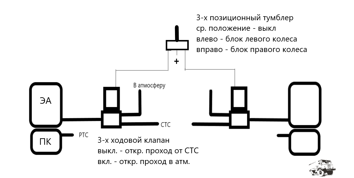

makey писал(а):[post]450501[/post] но реализовать можно только на пневмотормозной системе.
На любой , основное там это раздельные контура право лево или допустим перед зад
- Сообщения: 2273
- Откуда: М.О.
- Поблагодарили: 20 раз
интересное видео
RAT писал(а):[post]450504[/post] основное там это раздельные контура право лево или допустим перед зад
Тогда получится, как Серёга говорит, куча доп. трубок, клапанов, везде воздух удалять, может не совсем понимаю, накидай схемку на одно колесо для понимания.
- RAT
- Сообщения: 3929
- Откуда: Химки
- Благодарил (а): 38 раз
- Поблагодарили: 221 раз
интересное видео
makey писал(а):[post]450506[/post] Тогда получится, как Серёга говорит, куча доп. трубок, клапанов, везде воздух удалять, может не совсем понимаю, накидай схемку на одно колесо для понимания.
Для гидравлики . на 66 или на 131 для пневмы .?
Для понимания у тебя сейчас контура перед зад а будут лево право , они не должны ссобщаться .
как писал выше двойная педаль это самый простой вариант когда можно зажимать один контур нажатием на половину педали , при этом надо понимать , что при высоких скоростях педаль придеьтся жестко фиксировать чтоб борта схватывали одновременно
Второй вариант когда у тебя по сути тоже самое педаль одна и большой ГТЦ одноходовой , и два рычага с доп гидроцилиндрами зажимающими контура по бортам .
По сути ты строишь бортоповоротник со всеми вытекающими , это точно не для того чтоб гонять но тормозить плюс минус равномерно будет .
Решения кробе жестких блокировок для решения этих задач не существует ну может Антипробуксовочная система как то имитирует их работу
Просто сделать с нуля на 131 блокировки не то чтоб самая простая и дешевая затея , а перекинуть контура и избавится от основной проблемы при заваливании на бок и кручением незагруженной стороны вполне себе идея .

RAT писал(а):[post]450521[/post] Для гидравлики . на 66 или на 131 для пневмы
Думал, есть вариант для гидравлики попроще, но с твоих слов понял, что нет, канители много. Для пневмы всё гораздо проще, если схема с энергоаккумуляторами, там даже доп. пневмомагистрали не надо прокладывать, только трёх-ходовые клапана вмазать в разрыв поближе к пневмокамерам и к ним проводку проложить. В кабине трёхпозиционные тумблеры по числу мостов и можно блокировать колёса в любой комбинации, хоть каждое по отдельности, хоть борт, хоть диагональ.

makey писал(а):[post]450530[/post] Для пневмы всё гораздо проще, если схема с энергоаккумуляторами, там даже доп. пневмомагистрали не надо прокладывать, только трёх-ходовые клапана вмазать в разрыв поближе к пневмокамерам и к ним проводку проложить. В кабине трёхпозиционные тумблеры по числу мостов и можно блокировать колёса в любой комбинации, хоть каждое по отдельности, хоть борт, хоть диагональ.
не встречал таких замутов
типо должен выехать...но в реале ...даже видях ни у кого нет.
