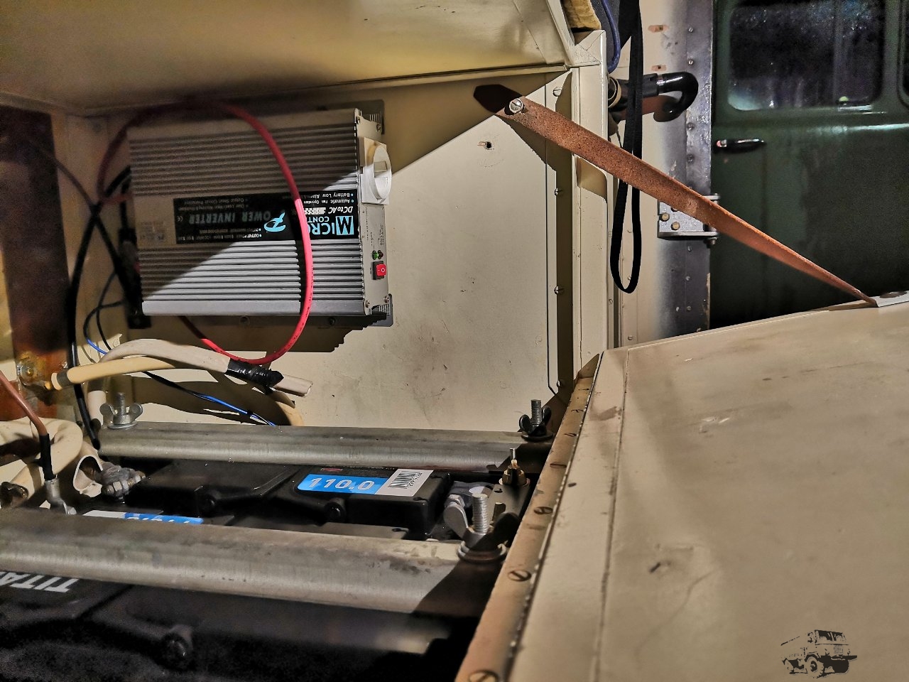

Vivanov76-SPB писал(а):[post]391657[/post] Интересно какая мощность такого рода инвертора наиболее приближена как компромисс между мощностью и разрядом "аккумов
Паспортная емкость аккумулятора указывается для 20 часового разряда (ток разряда 1/20 от емкости) если ток выше, то аккумулятор отдаст меньше энергии. Поэтому лучше исходить из потребляемого тока 1/20-1/10 от емкости батареи.

Сегодня подключал балгарку 750 Ват. полёт нормальный.. при этом с аккумуляторов Амперметр показывал 20 А. потом припал до 14 А примерно..
Я когда ОВ-65 запускал , то при полной скорости + пусковая свеча СР-65 обычно бывает 28-30 А. (на время пуска) Так, что можно пользоваться нормально.. Со временем может всё-же хотелось бы увеличиться по инвертору, до 2 Клв .. :shock: :idea:
