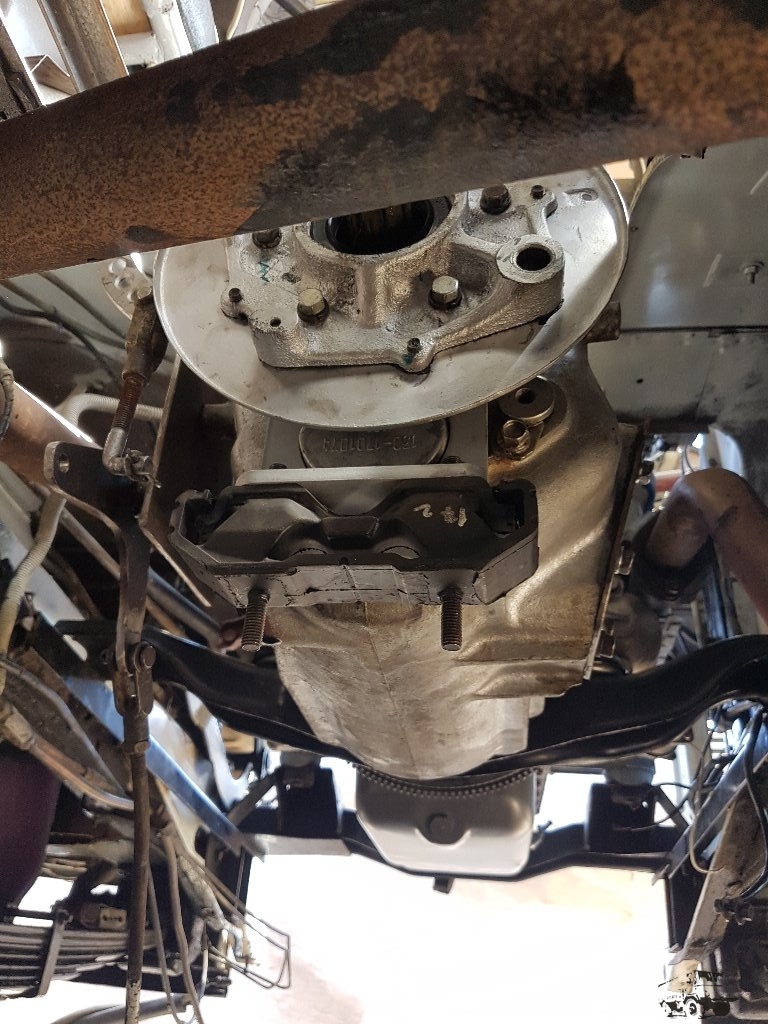

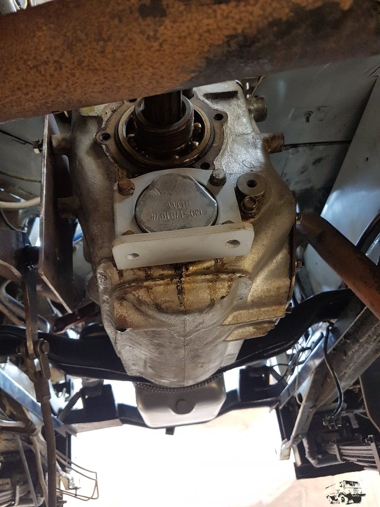

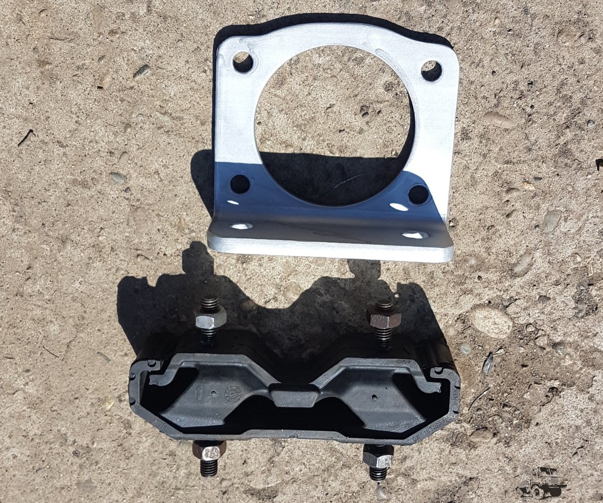

Итак, опора КПП изготовлена и установлена. Ниже фотоотчет.
Опору решил крепить болтами крышки подшипника промвала.
Изготовил кронштейн.
Примерил.
Прикрутил.

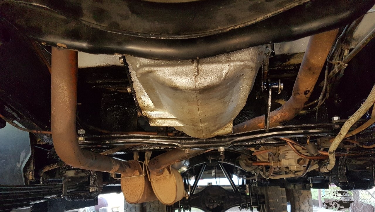

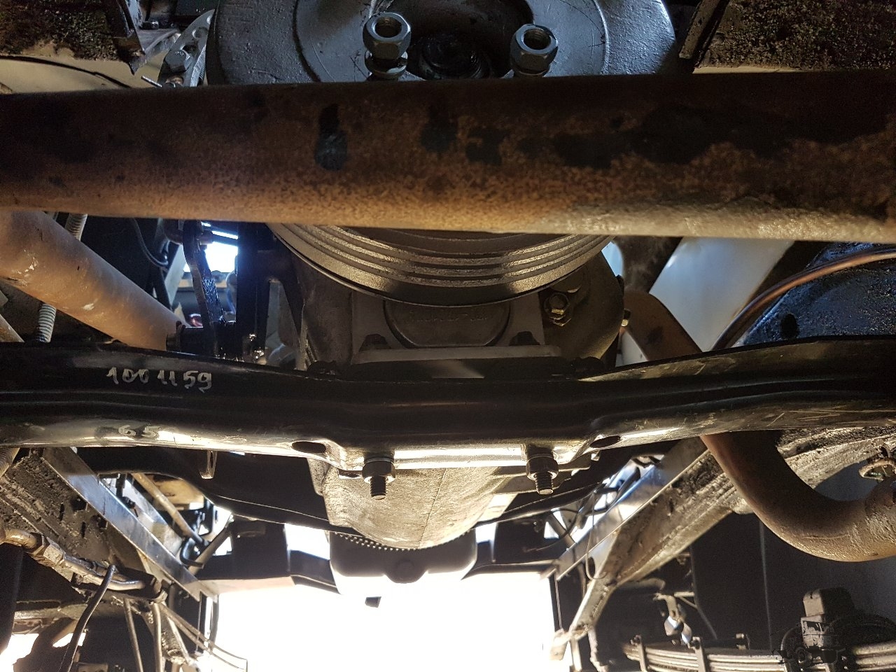

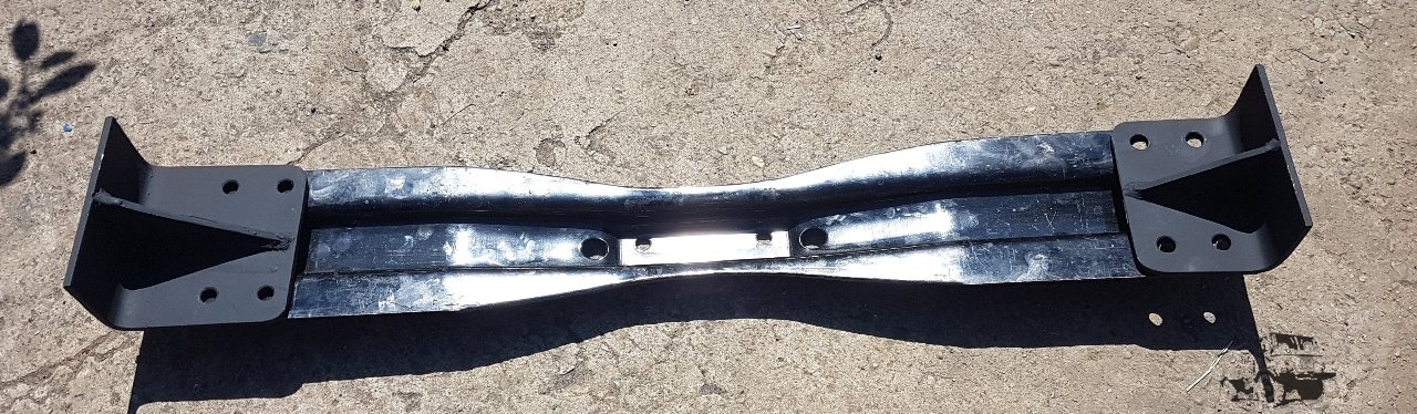

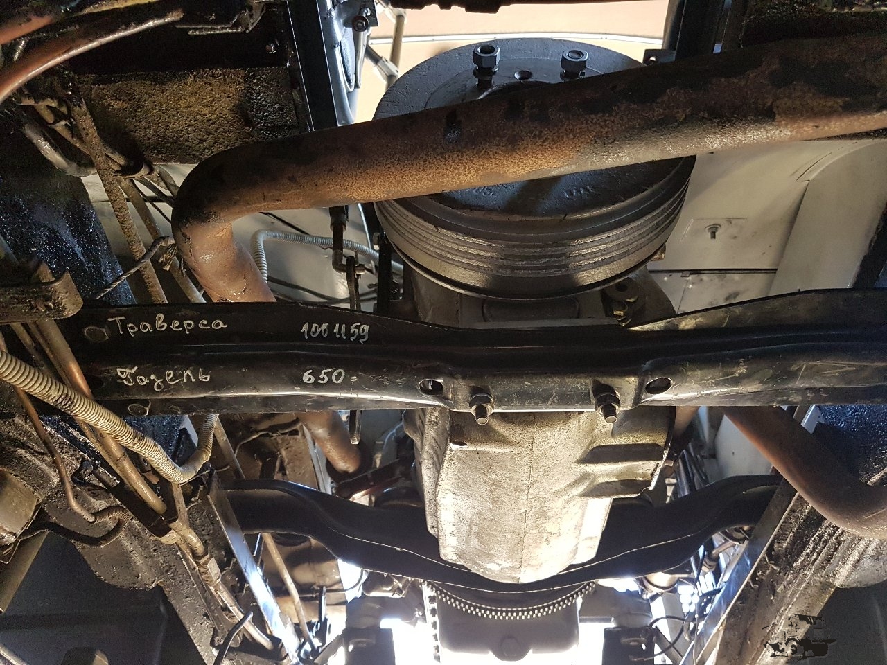

Далее траверса от Газели. Примерка показала, что она становится идеально. Нужно только сделать два кронштейна. Сама траверса не дорабатывается.
Кронштейны приварены к лонжеронам. Поперечина прикручена так, что подушка отжимает вверх КПП с усилием 50-60 кг.
Результатом очень доволен. Все выглядит красиво, Траверса практически висит практически в ровень с коробкой.

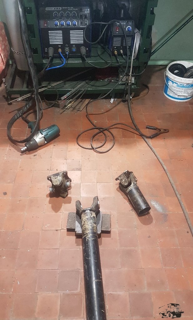

Переделал кардан. Отрезал родную переднюю вилку и примерно 25 см трубы. Приварил вилку от зила. Теперь передний шарнир целиком Зиловский. Переделка не сложная. Внутренние диаметры труб карданов Зил-131 (короткий) и Паз - одинаковы. Осталось свозить на балансировку.

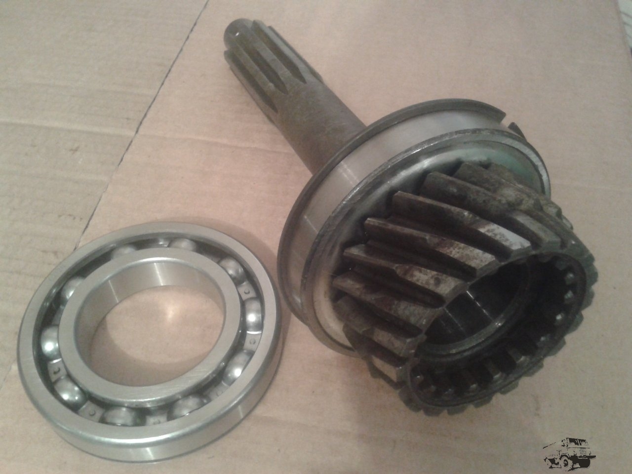

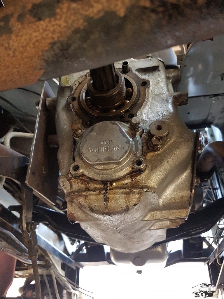

Приветствую всех, ребят подскажите, может кто сталкивался. Разобрал КПП ЗИЛ-131, вобщем вопрос такой, на первичном валу подшипник, который большой, в корпус КПП вставляется, номер его 150212К он закрытый с одной стороны, именно со стороны шестерен. Можно ли поставить открытый? Последствий ни каких не будет?

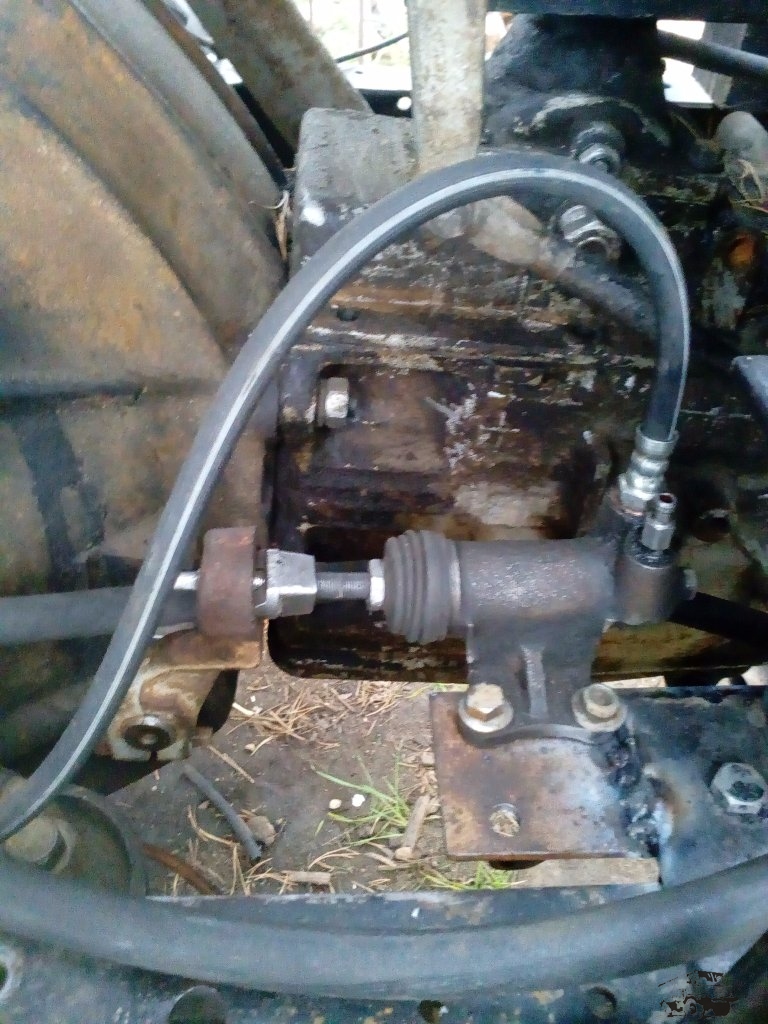

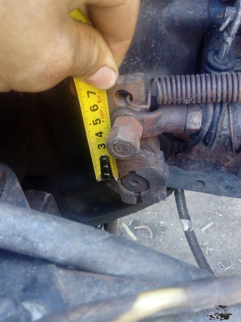

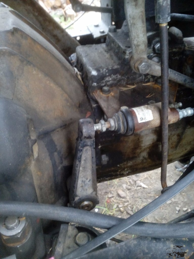

подскажите кто от чего цилиндр ставил рабочий и лапку на сцепление ,а то что то у меня не выжимает ,вроде и ход хороший у штока .может лапка длинная и не хватает выхода.от чего рабочий с хорошим вылетом я себе от уазки какой то поставил
саня222
Сообщения: 470
Откуда: якутия
замена КПП Газ на Зил
Сообщение саня222 »
лапки отрегулированны,под козиной по 2 мм эл-ды

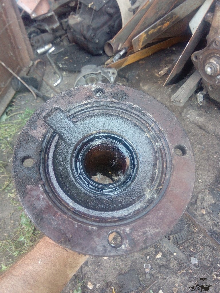

[ref]TIGER 74[/ref], а почему закрытый завода стоит?
Может удерживать избыточное давление масла,?
так-то сальник стоит на корпусе крышки, вопрос удержит ли он масло?
Если нет то как раз по главному Валуев в сцеплении пойдёт Что крайне нежелательно,

Фото сальника

[ref]саня222[/ref],
Алексей58
Ефрейтор
Сообщения: 877
Откуда: Пенза
Сообщение Алексей58 »
Визуально У тебя кажется тяга длинная,
У меня получается от края вала до края Болта 4 см,
То что дырка выше на рычаге, этого уже было много сцепления недовыжим,. Пересвет лыжи

Алексей58 писал(а):[post]375574[/post] получается от края вала до края Болта 4 см,
не тугое у тебя с таким маленьким рычагом?
саня222
Сообщения: 470
Откуда: якутия
Сообщение саня222 »
сначала поставил родной главный всё равно не хватило ,рычаг длинный!!потом поставил рычаг со 157-го и перенёс цилиндр и заработало

[ref]саня222[/ref], у меня сцепление почти как на Жигулей :D
педальный механизм Я весь переделал на подшипники место втулоке
сцепление лепестковый у меня ,она мягче чем лапки
Алексей58
Ефрейтор
Сообщения: 877
Откуда: Пенза
[ref]саня222[/ref], крепление к раме не совсем правильно, при вибрации она получается отдельно ,

[ref]Алексей58[/ref], Пять коробок пересмотрел у всех закрытый со стороны шестерён. Видать завод изготовитель не зря всё-таки так сделал. И как назло нет такого подшипника, только открытый. Значит придётся искать родной, раз нет чужого опыта :D

[ref]TIGER 74[/ref], Попробуй свой опыт приобрети :D

[ref]TIGER 74[/ref], Да кстати не поленился посмотрел у себя коробк ЗИЛ тоже такой же подшипник закрытый,

[ref]Алексей58[/ref], По моложе был бы поставил, :D а сейчас как-то не хочется снимать несколько раз коробку. :D

Наверное обратил внимание на фото крышки коробки канал масляный , получается Если крышку в другом положении поставишь, То масло проходить не будет снизу,
