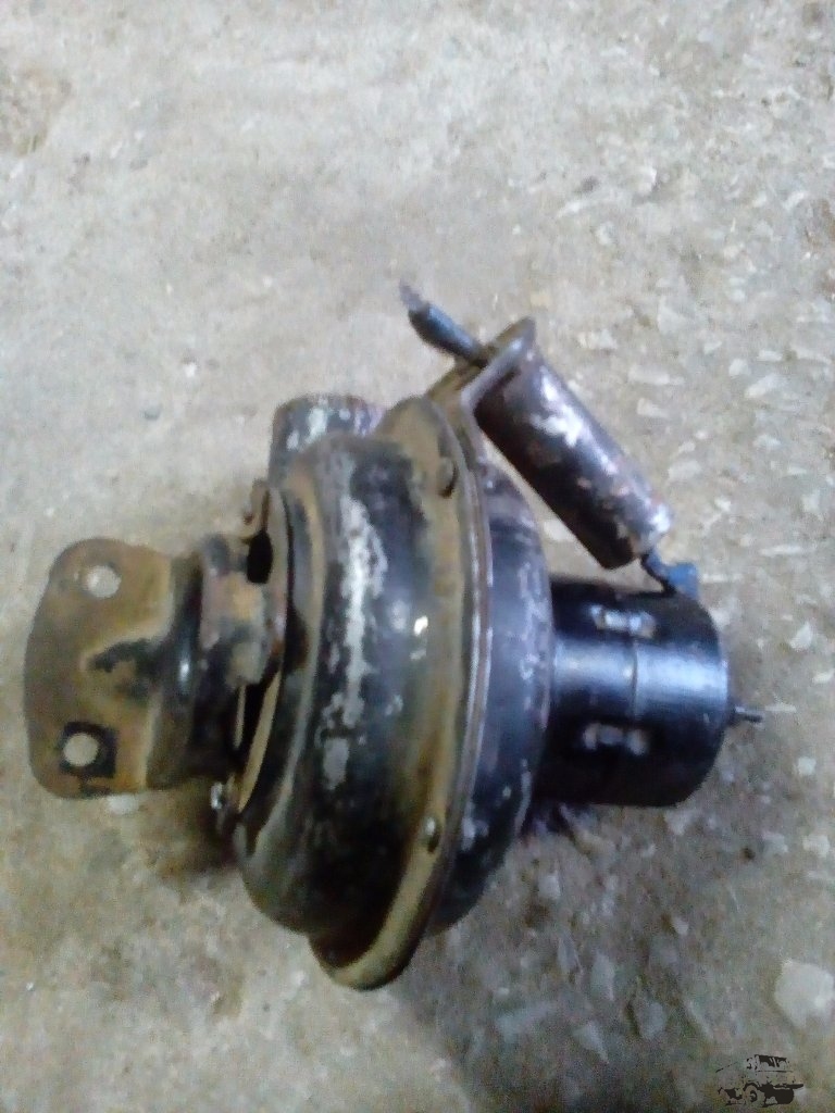

нашёл родной вроде дувчик.только на нём стоит кандёр какой то ,работает что с ним что без.зачем он нужен ,оставить или убрать.канденсатор имеет два провода ,один на плюсе а второй болтается

Завтра попообую сфоткать, если подлезу туда телефоном. Кондера на моторчике вроде нет.

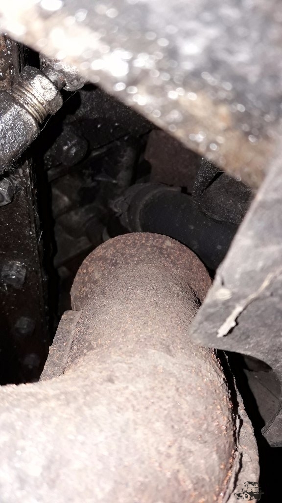

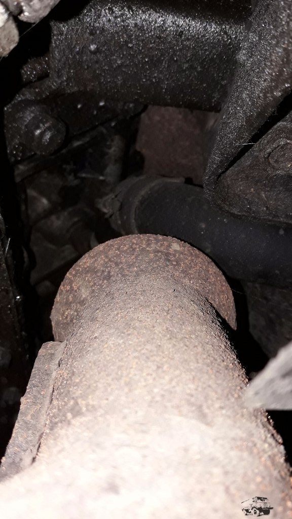

Акурат под выхлопом 7го цилиндра, далее идет оригинальный составной патрубок до входа в подогреватель. Года два назад родной от старости лопнул, менять тот ещё секас.
