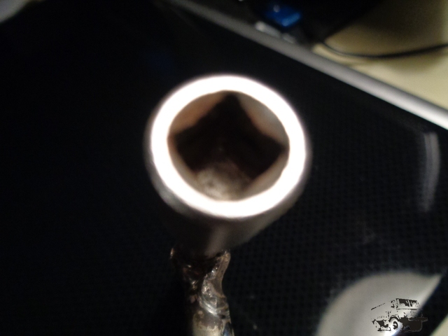

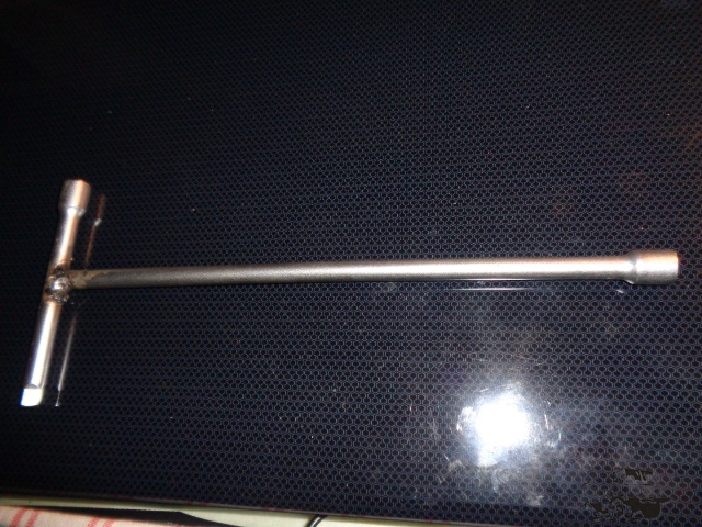

Кстати в тему подкачки колёс предлагаю выстраданную рацуху: каждый кто часто открывает - закрывает колёсный кран воздуха поймёт о чём я.
Купив два различных по длине изделия под головки я сварил их "Т"образно. Получилось крайне удобно и для колёсного крана и для открывания-запирания КУНГа. Квадраты изделий оказались одинаковыми как и замок КУНГа с краном.
Рекомендую.
