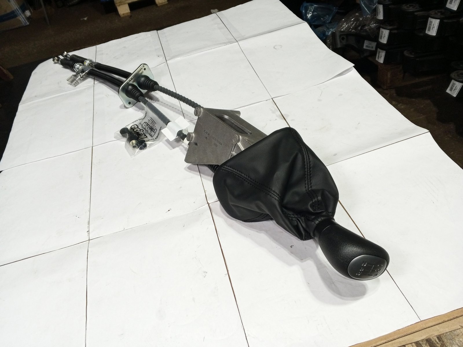

RAT писал(а): 26 мар 2025, 22:13 Плюсом решение по ручке КПП , тросовую я так и не нашел
RAT, такая тебя не спасёт?
A32R32_1703008_Komplekt_trosovogo_privoda_upravleniya_mekhanizmom_pereklyucheniya_3_4_273_576.jpg
