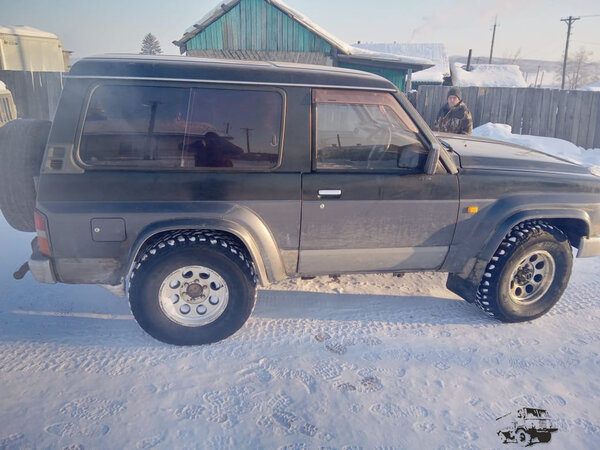

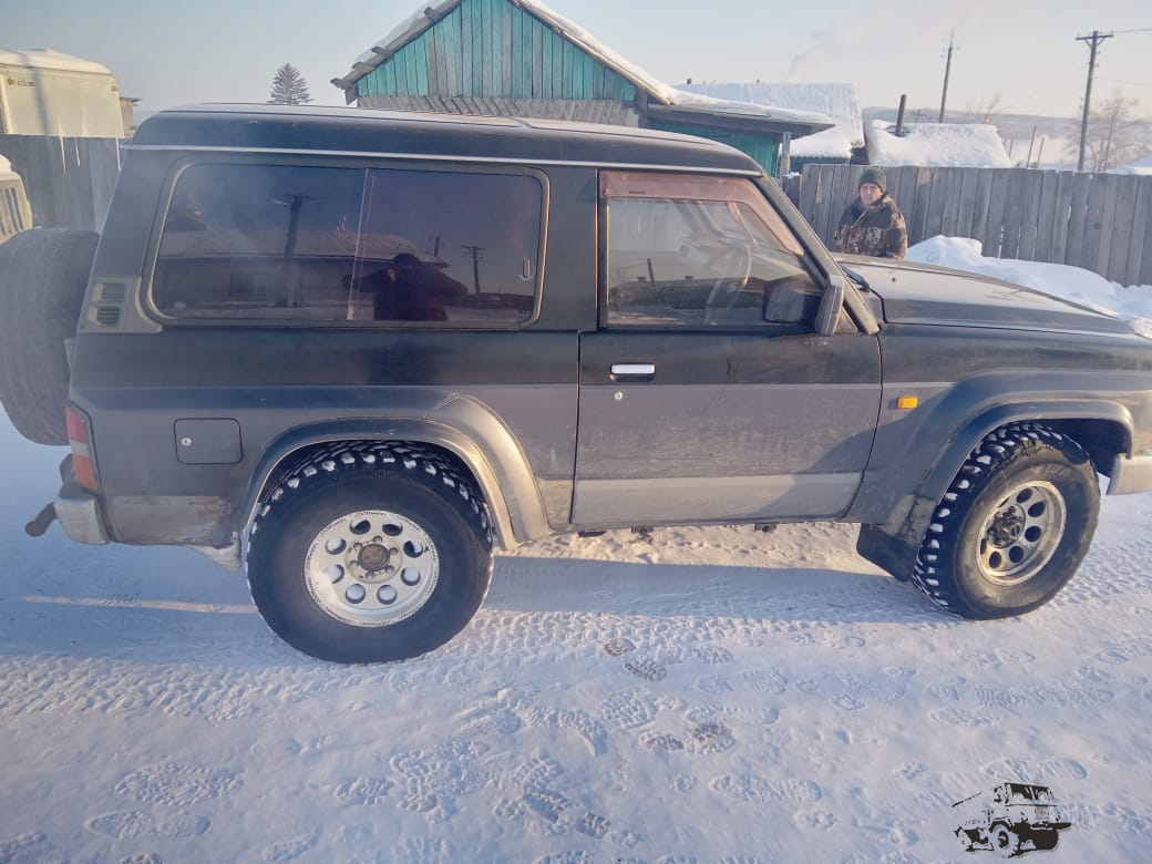

[ref]RAT[/ref], посоветуй злую резину чтобы ехала типа елки протектор, чтобы без лифта подходила на сафаря
Сообщения: 3937
Благодарил (а): 38 раз
Поблагодарили: 222 раза
Mityai писал(а):[post]449967[/post] посоветуй злую резину чтобы ехала типа елки протектор, чтобы без лифта подходила на сафар
Ехала где ?
Сейчас с резиной швах , в патруля без лифта вроде 33 вставала ехать он начинает на 35 но для этого 2+2 лифта надо или крылья резать
Если универсальная я на Гудриче всегда ездил ну или что то в этом роде она примерно одинаково едет вся .
На зиму кроме Геолендера от Ёкогамы в таких размерах я не знаю.
Для грязи безкомпромисной Боггер , трактора или китайцев глянь Патруль нормально поедет от 40" колес.
Mityai
Сообщения: 477
Откуда: Амурская область
Сообщение Mityai »
[ref]RAT[/ref], вот боггеров наверное и глянем
