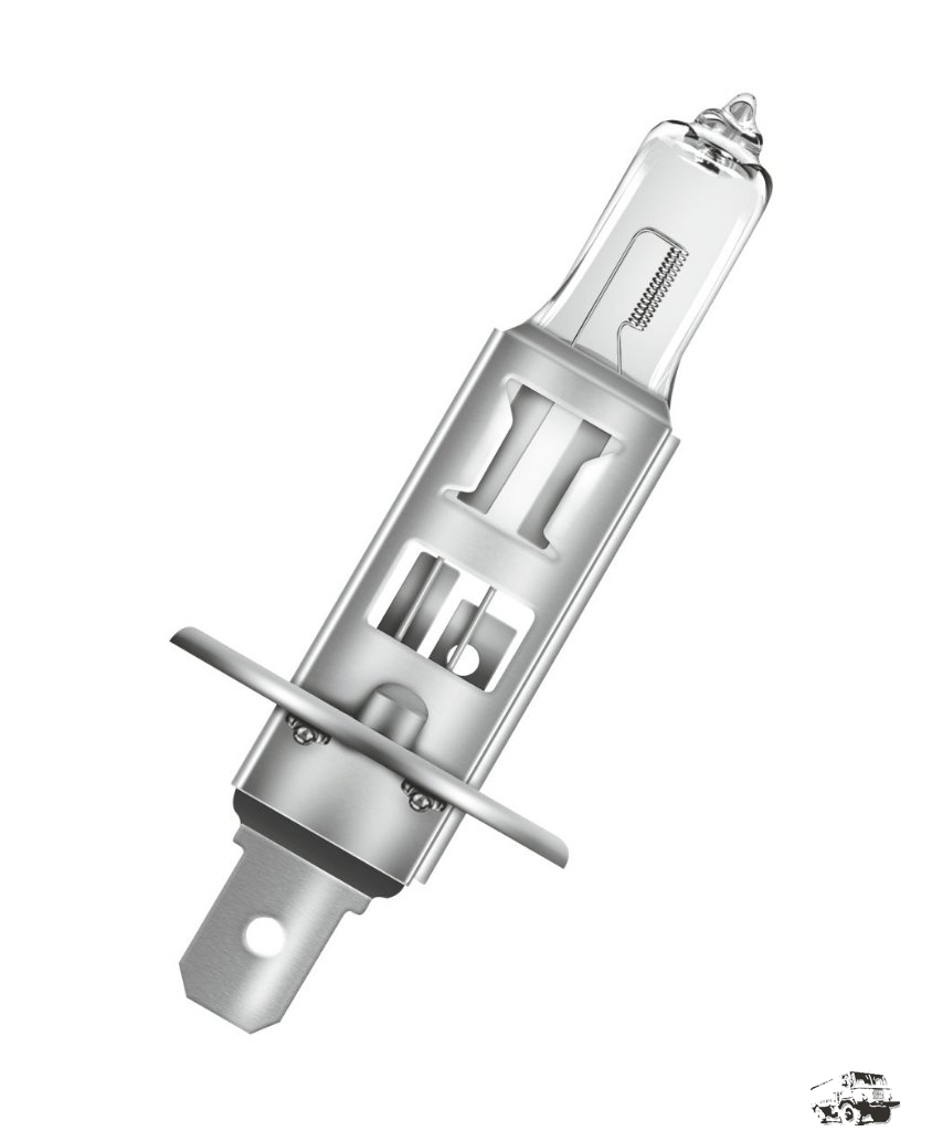

Я как-то ехал в Мурманск на новогодние праздники на маленькой и на полпути, подъезжая к Медвежьегорску, окривел ближним светом справа - обычная история и лампочка давным-давно не проблемная - H1,
а вот поди ж-ты - магазины уже празднуют, а на заправках есть H4, H7, еще какие-то, а вот H1 - нет. А еду в заполярье, в полярную ночь. Повезло, на трассе на следующий день нашел на очередной АЗС. Это 12 вольт. 24 вольта в продаже бывают в разы реже. Будешь менять - держи с собой запас лампочек в машине.

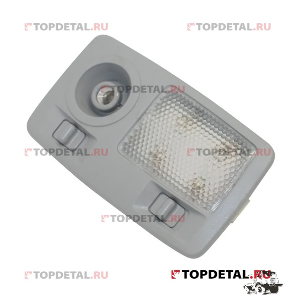

В прошлом году на свой газик с трудом приколхозил полочку от Газели, ну и плафон от нее же,
в полочку всторен. Всего-то - поменять лампочки на 24 вольта. Задолбался я ворошить алиэкспресс в поисках нужного: если C5W еще и накаливания можно найти на 24 вольта, то W5W, такую же короткую на 24 вольта - проблема.
