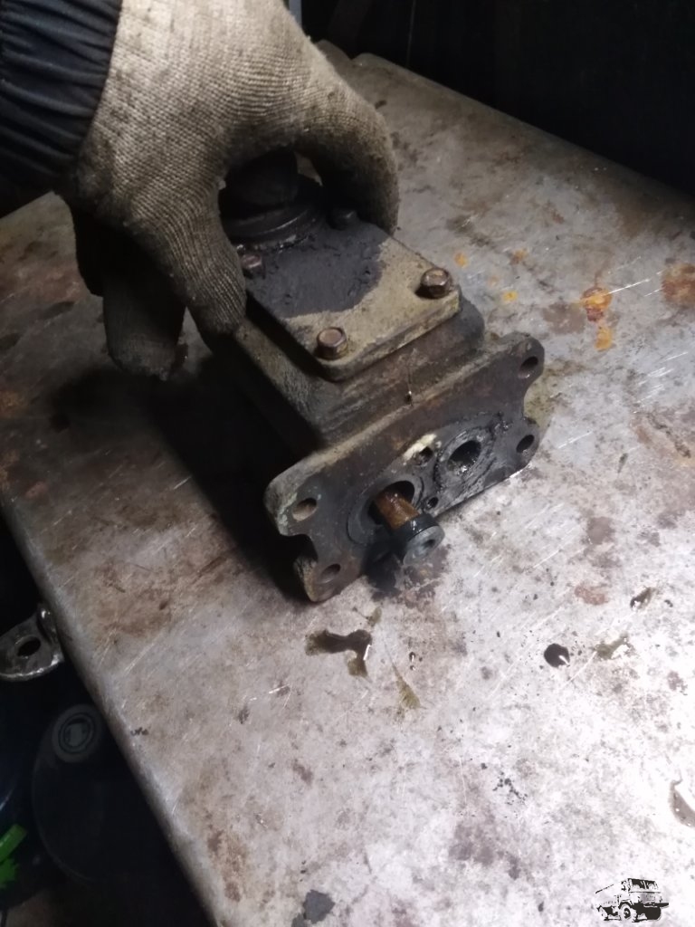

А у меня полетел гтц он же и гцс!!! Живу в городе производителе!!! Звоню одним... 4000 руб!!!!! Думаю, что то тут не то!
Звоню своему приятелю... (на рынке трудится)
2000 руб!!!...
Так, что... Читай выше про волков!
Надкюсь завтра успею поставить и к выходным в лес! По... Грибы!!!!

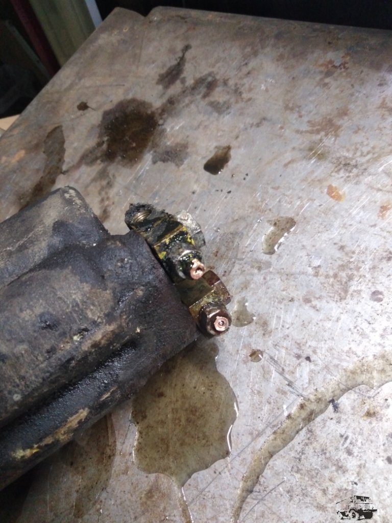

А тем временем извлек цилиндр...
Долго мучаться не стал и трубочки решил радикально "открутить"... Зато быстро и освежительно!

Наипешся ты с этим одноконтурным ГТЦ ГСЦ. Надо переходить на 2 контурный.
Трубки по любому сделать разьемные с бочонками в районе педального узла.
В темах есть. Трубки и бочонки есть на авторынках.

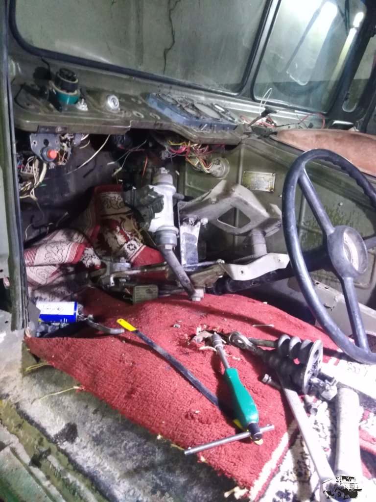

Я так понимаю там другой педальный узел и рулевая колонка... ? Есть старого образца, а есть нового...

toothpick писал(а):[post]383467[/post] Я так понимаю там другой педальный узел и рулевая колонка... ? Есть старого образца, а есть нового...

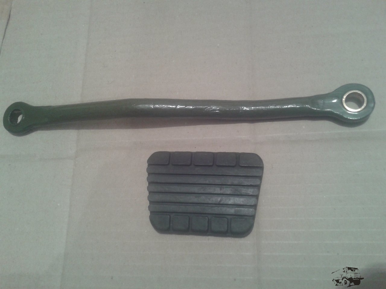

Всё верно, более поздние 66-ые шли уже с нового образца педальным узлом и рулевой колонкой. Сам узел педальный нового образца как мне показалось намного лучше старого. Но они (нового образца) тоже чуток разные, так сказать с усовершенствованием машины и узел немного по крепче стали делать. Вобщем если решите брать, то лучше с педалями - трапециевидной формы они чуток по лучше и есть (нового образца) с квадратными педалями, те немного слабже сделаны. В самом узле слабое место это в тягах -
второпластовые втулки, быстро накрываются. Достаточно их заменить на бронзовые и узел начинает ходить долго и счастливо. Да и тормоза лучше я бы сказал даже на много лучше двухконтурные, с двумя вакуумными усилителями, по усилителю на каждый мост. Если педальный узел поменяете, то остальное доработать не составит труда.
На фото тяга от "нового образца" со втулкой бронзовой и резинка от педального узла - который само то. Это для примера.
