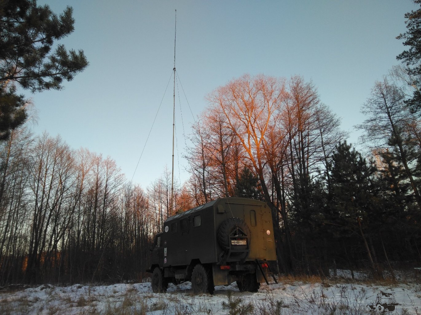

Протестировал мачту - конструкция просто гениальная

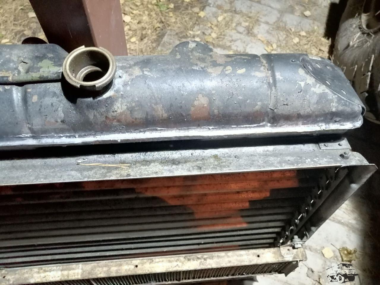

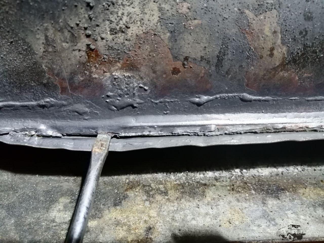

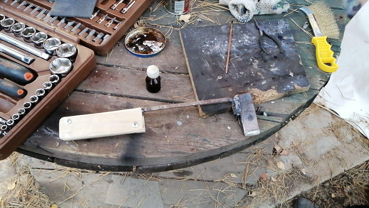

Вдруг начал пысать радиатор - двумя фонтанчиками прямо из передней части шва верхнего бачка.
Вскрытие показало страшно заиленный шов почти без припоя:

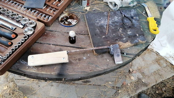

Сделал пяло конструкции "медный томагавк"
Применил паяльную кислоту - с обычными флюсами нифига не пропаивалось - и не жадничал на припой:
И Вуаля! - Мы с отцом уже гуляем по местному пляжу на Оке. Октябрь выдался на редкость живописный тут.

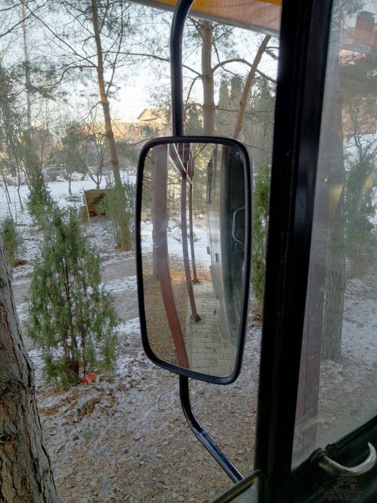

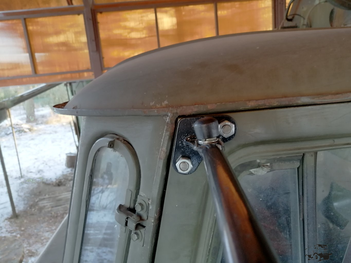

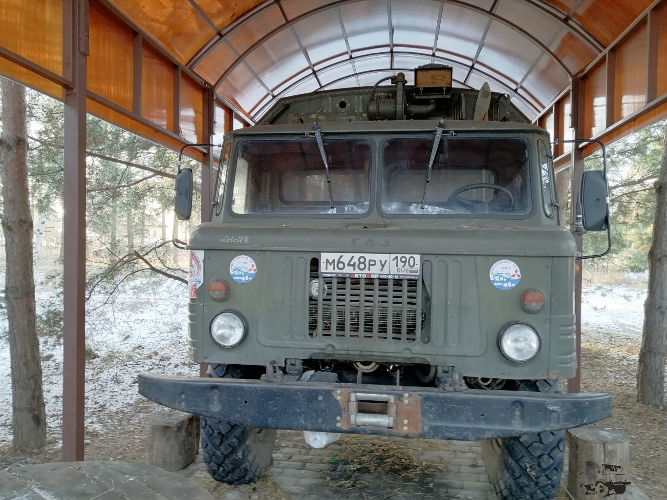

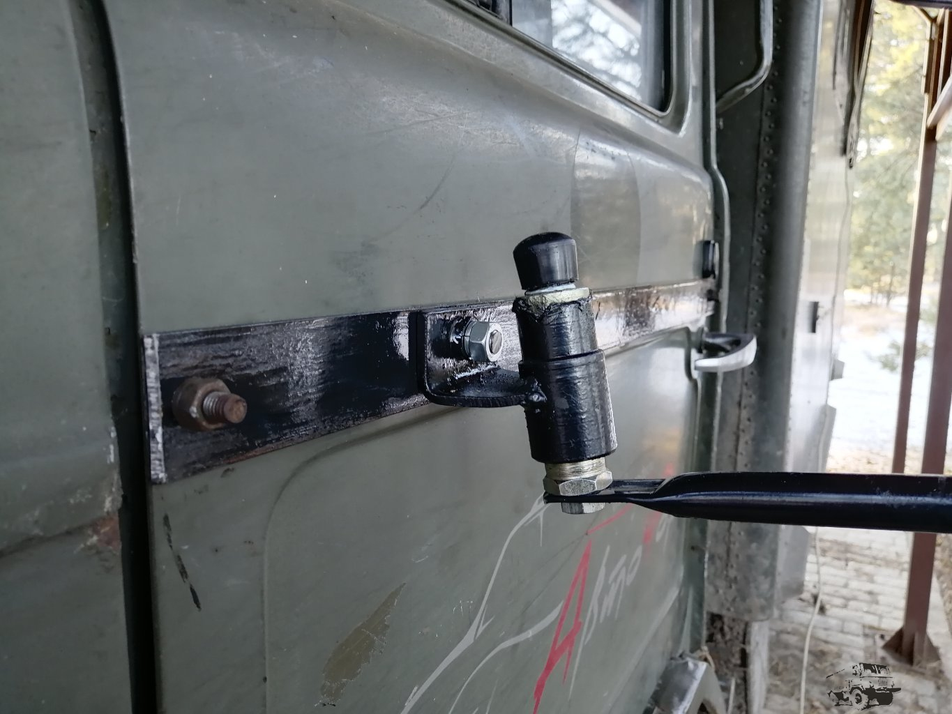

Надоело разыскивать родные зеркала. В родных закладных уже пообломаны болты, в болтах пообломаны вывертыши, мне всё это надоело, и я решил поставить зеркала от МАЗ64221. Вот, что получилось:
Зеркала трясутся сильно меньше родных, в целом я очень доволен. Из главное - добавил большую черную полосу 40х4мм, т.к. длины базы родного крепления не хватало для нормальной жесткости - металл двери играл слишком сильно.
Сами крпеления сначала хотел укоротить, потом поглядел, куда попадет нижнее крепление, и передумал - без модификаций устанавливать оказалось сильно проще. Единственное, что сделал - жахнул пару раз молотком по уголку нижнего крепление, чтобы ось смотрела больше внутрь и на верхнее крепление, т.к. дверь у нас более выпуклая, чем на МАЗе.

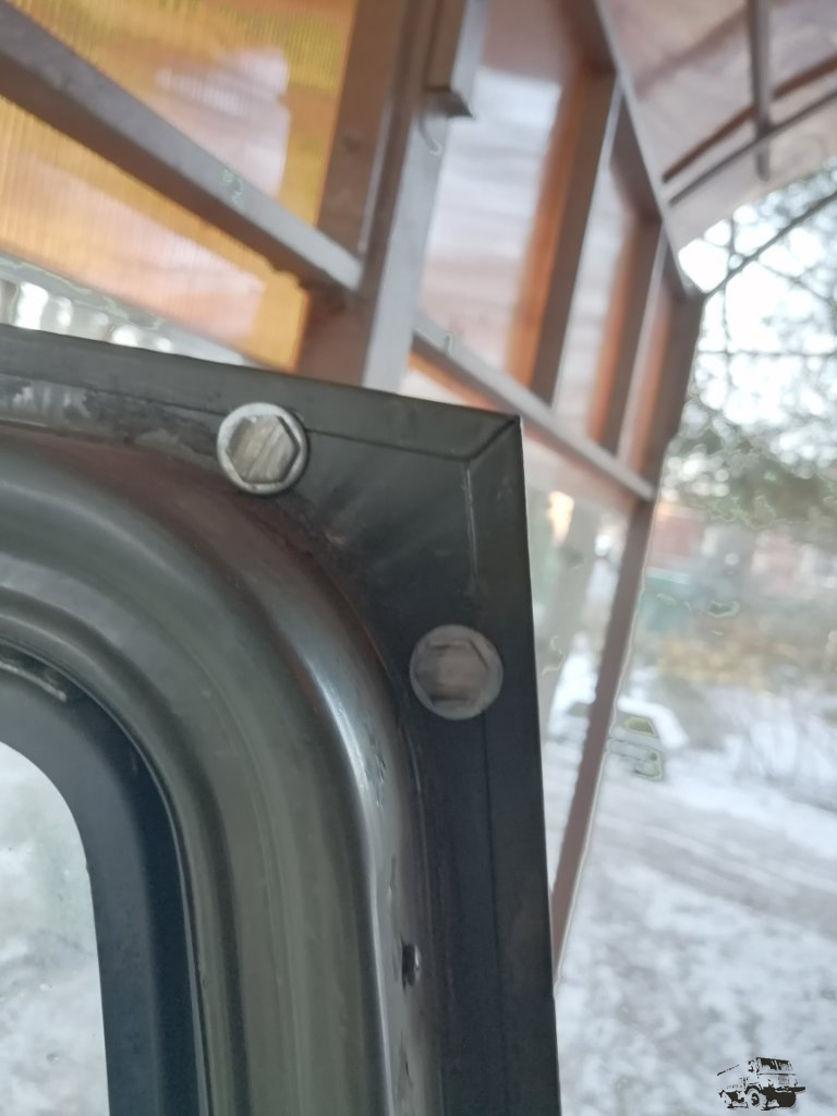

Еще высверлил резьбу на приваренной гайке - отчасти потому что не подобрал крепеж с нужным шагом, отчасти для того, чтобы снутри держать, а снаружи крутить, а не наоборот - так просто удобнее.

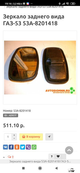

Спасибо! Болты я уже заказал. Под родными зеркалами я имел ввиду стальные. Одно из таких пластиковых у меня было, но вот вместо того,чтобы под родные кронштейны изготавливать скобу решил поставить большие хорошие складывающиеся зеркала. Еще и с подогревом.

SergeyK писал(а):[post]410880[/post] Надоело разыскивать родные зеркала. р
Где то по гаражам несколько штук валялось, и выкинуть жалко и место занимают....

Заводило писал(а):[post]410908[/post] А почему усилитель внутрь двери не установил? Или эстетика не для вас?
Мыслил так: если усилитель не от ребра до ребра, то полюбому когда-нибудь он мне вскроет дверь своим торцем. А длинный такой усилитель внутрь я не смог запхать. Да и с моей машиной уже не до эстетики. Потом покрашу всё в один цвет - перестанет в глаза бросаться надеюсь.
