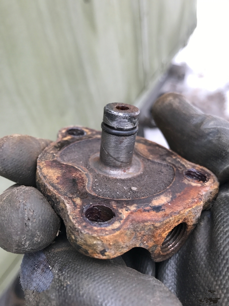

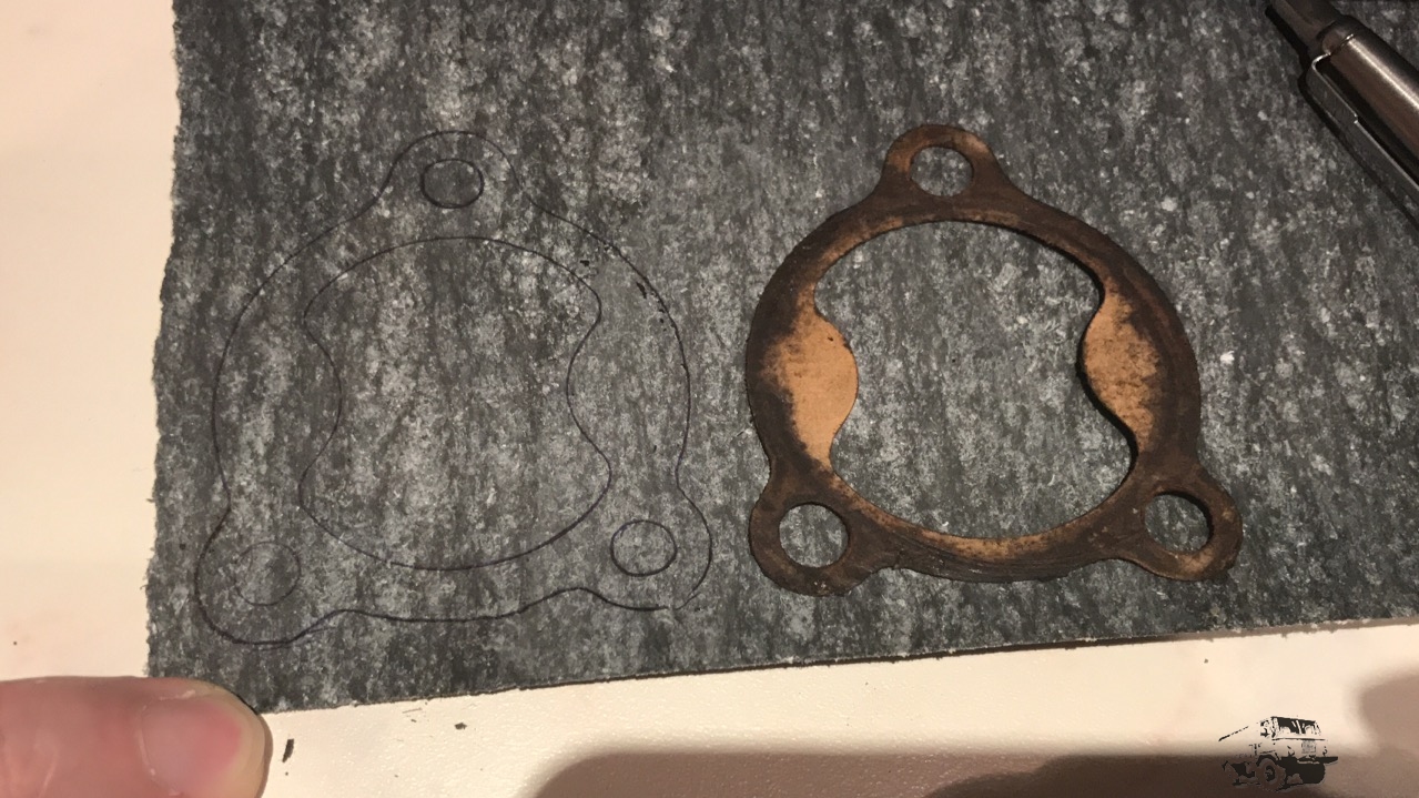

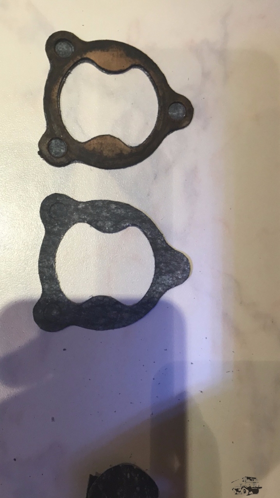

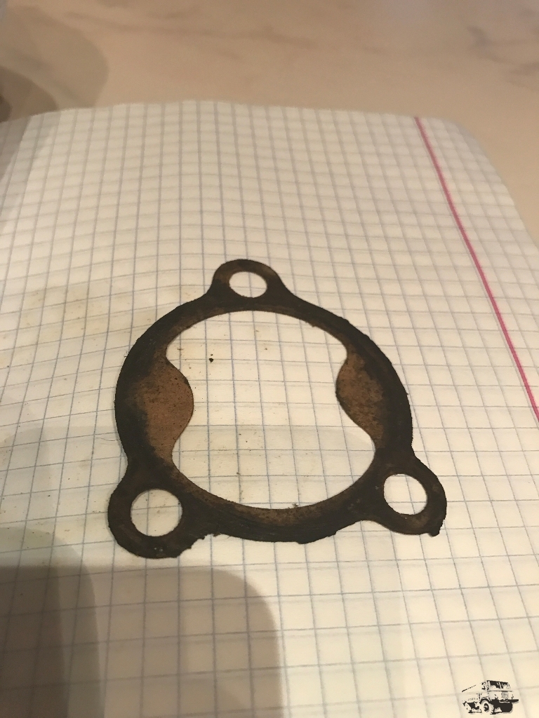

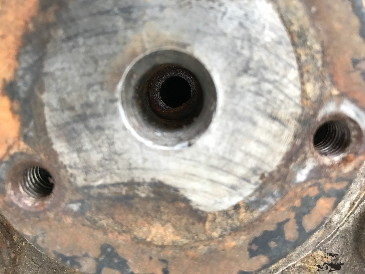

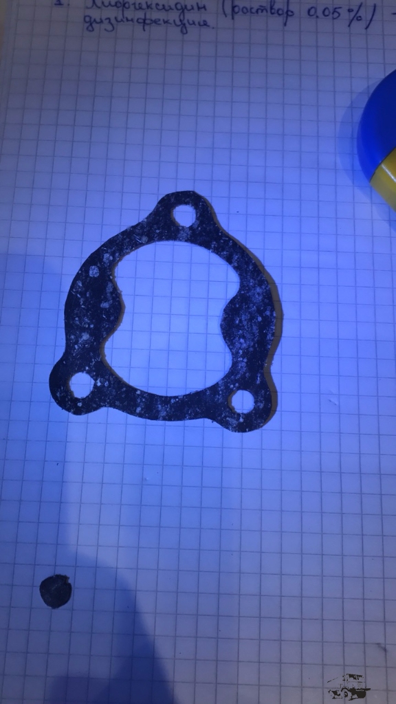

Спрашивал я как-то у одноклубников про вот эти прокладочки , ответа не получил, поскитался по магазинам, но ни чего не нашел, и решил, что сам их сделаю, прикупил материал и вперед!
Смотрим, что получилось

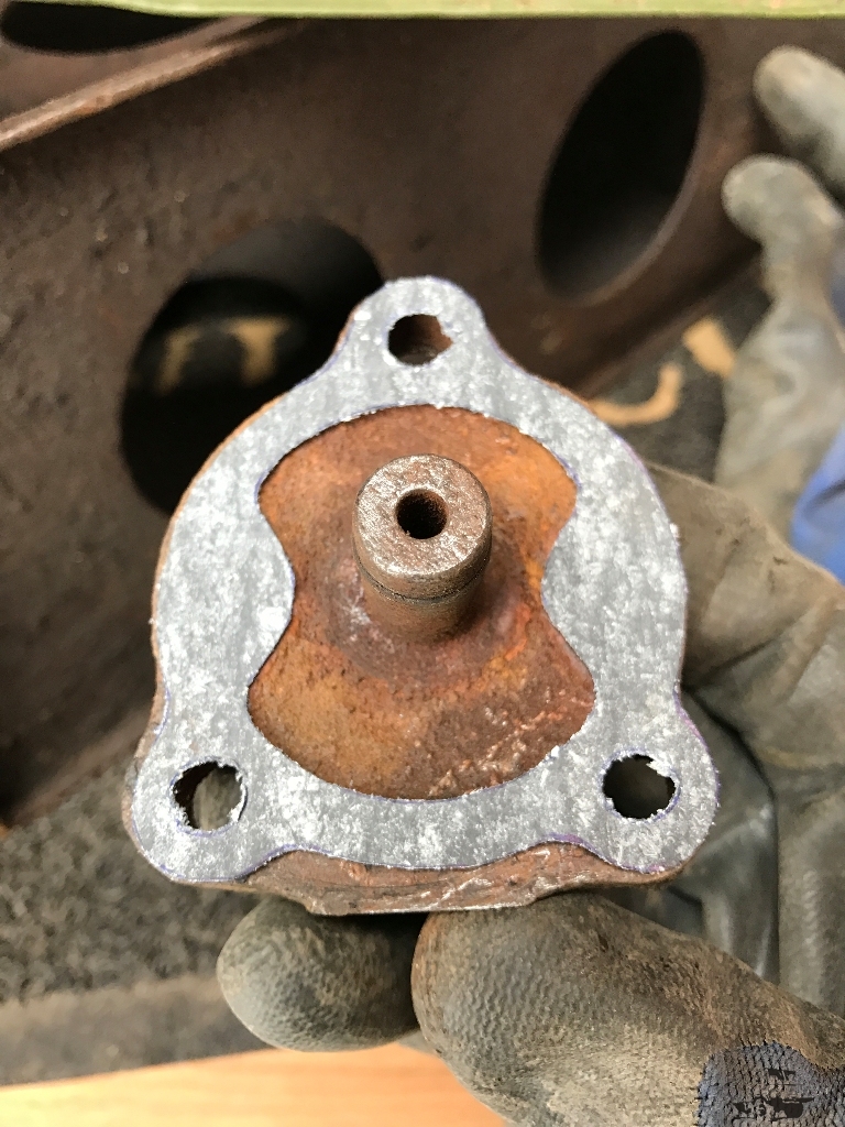

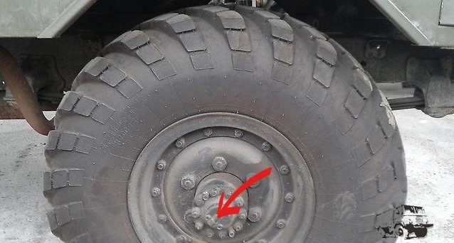

Это прокладка находится под этой крышкой

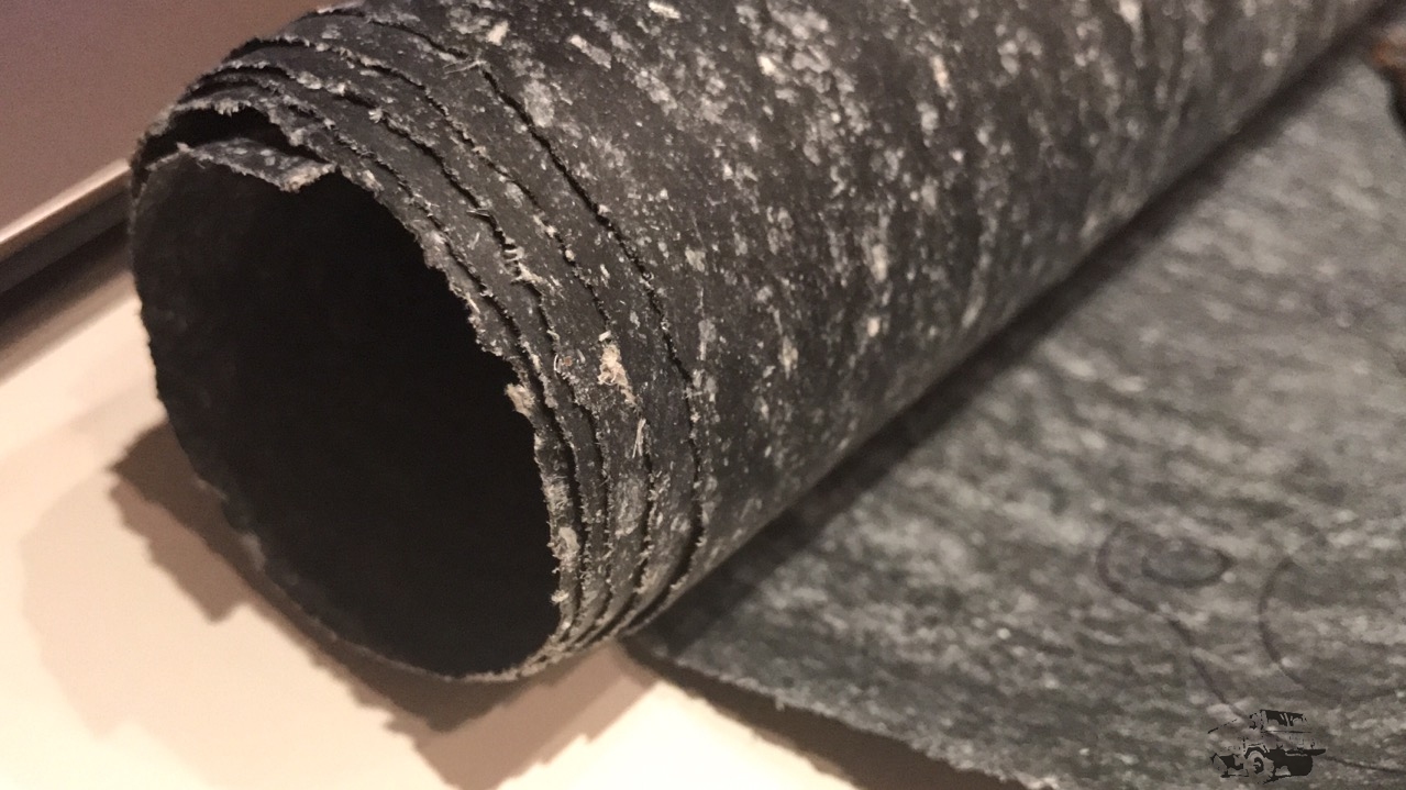

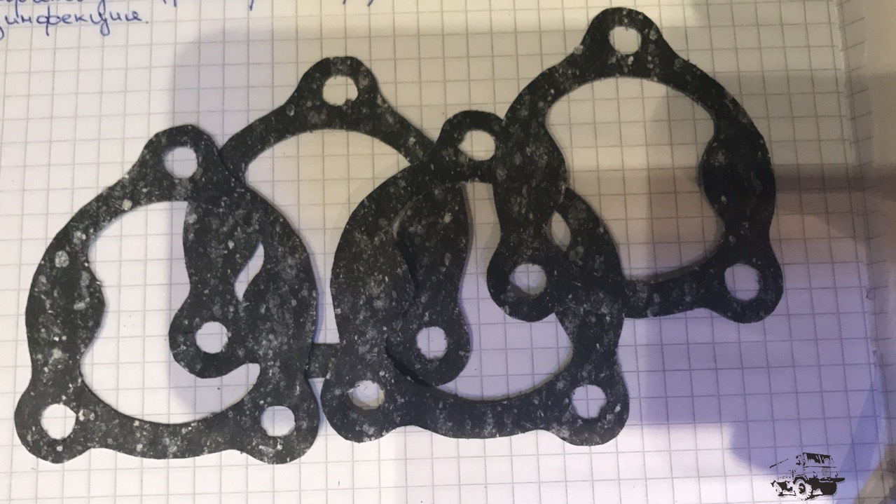

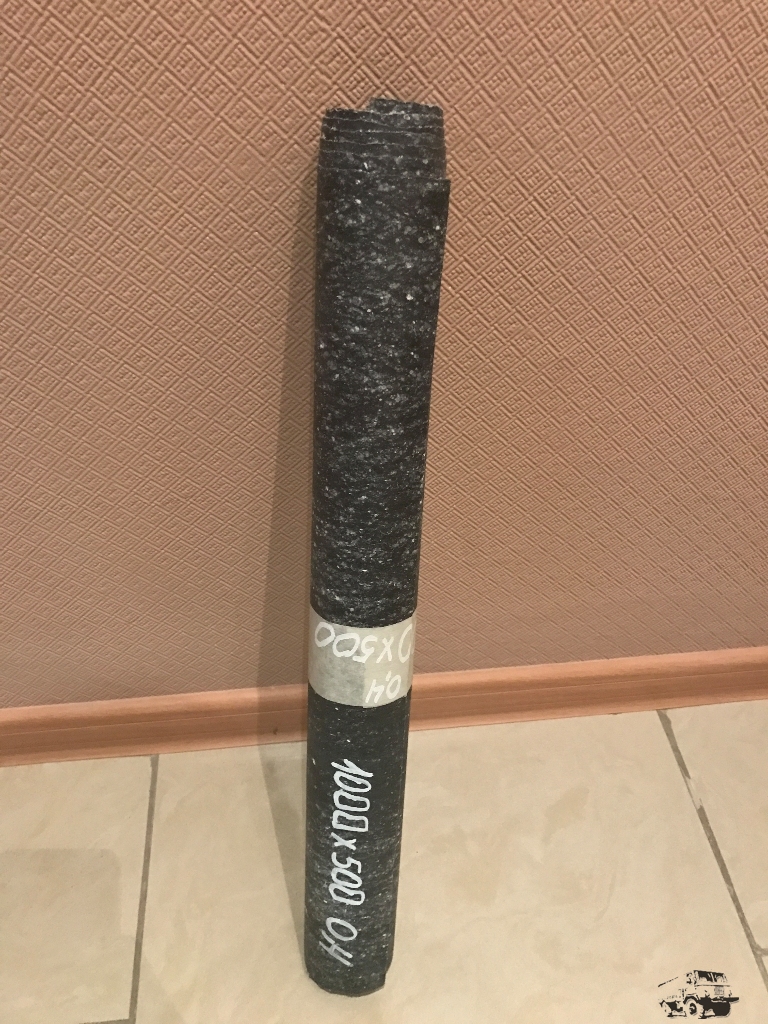

Материал купил, забыл название, но не паранит, посмотрю в квитанции и допишу, и наваял пока что четыре штуки
Толщина 0,4 мм против 0,1 мм, + влагостойкость, + жаростойкость и + маслобензостойкость

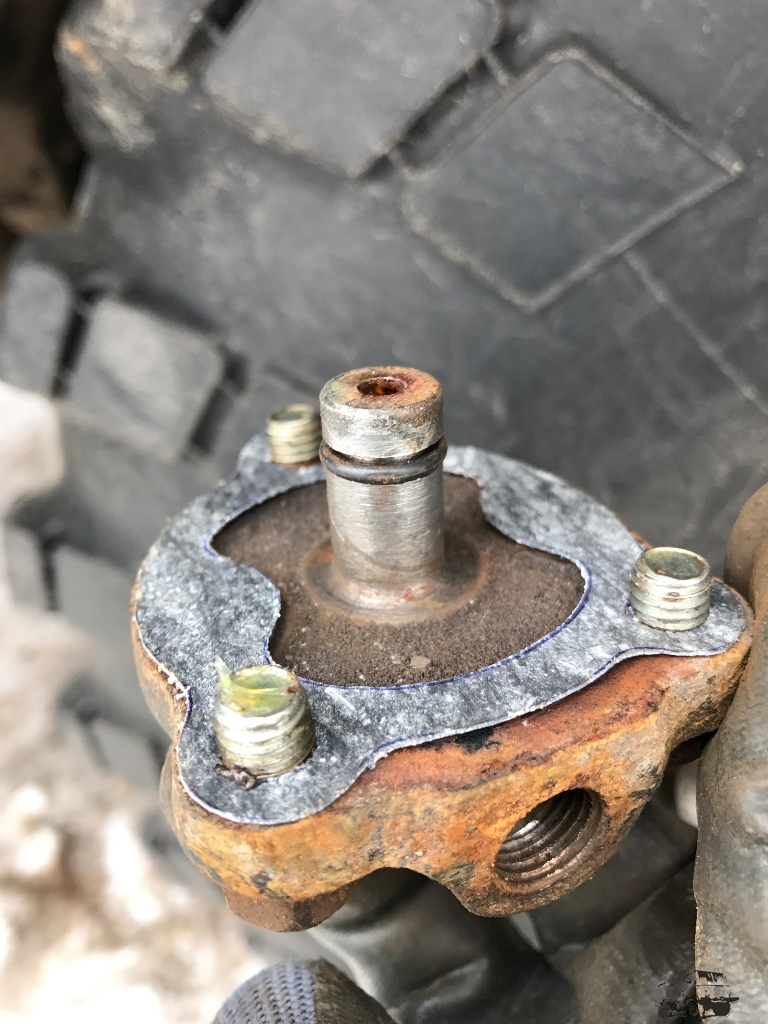

Настала череда установки прокладочек, не валяться же им просто так

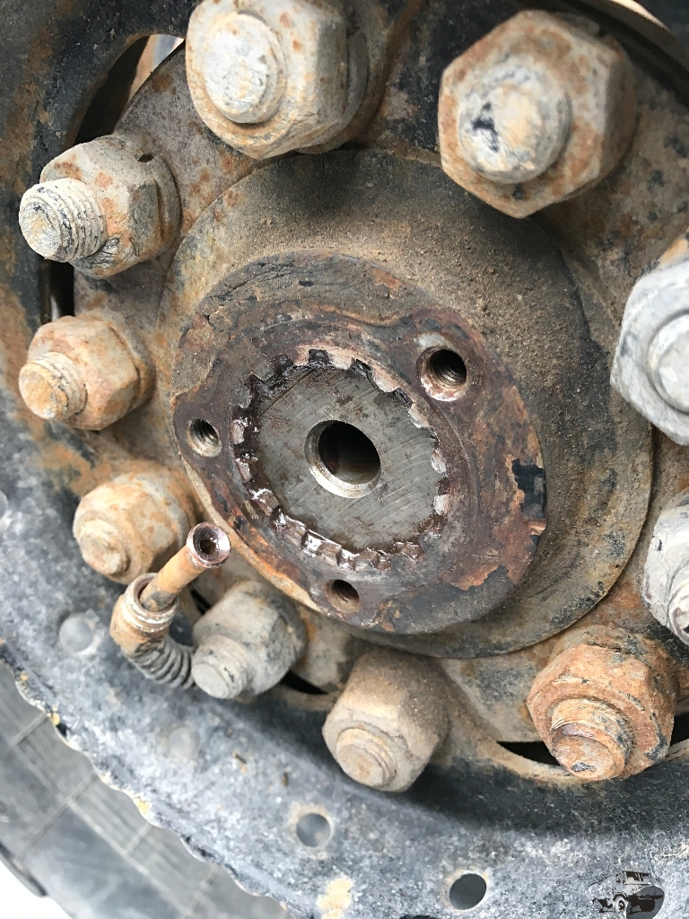

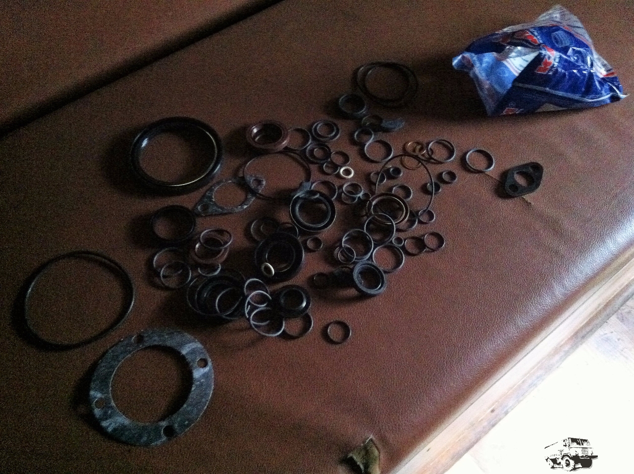

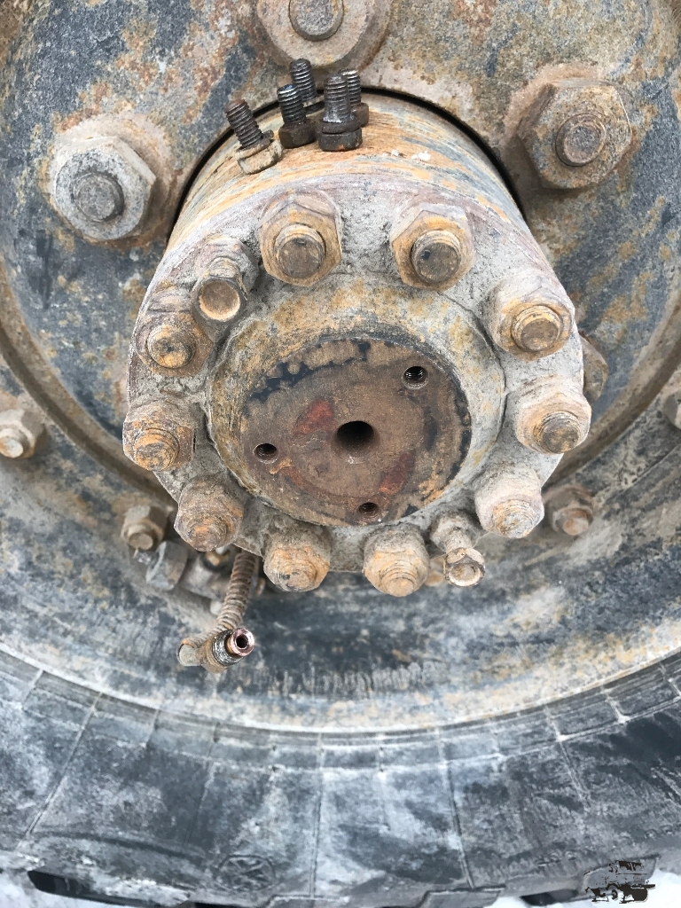

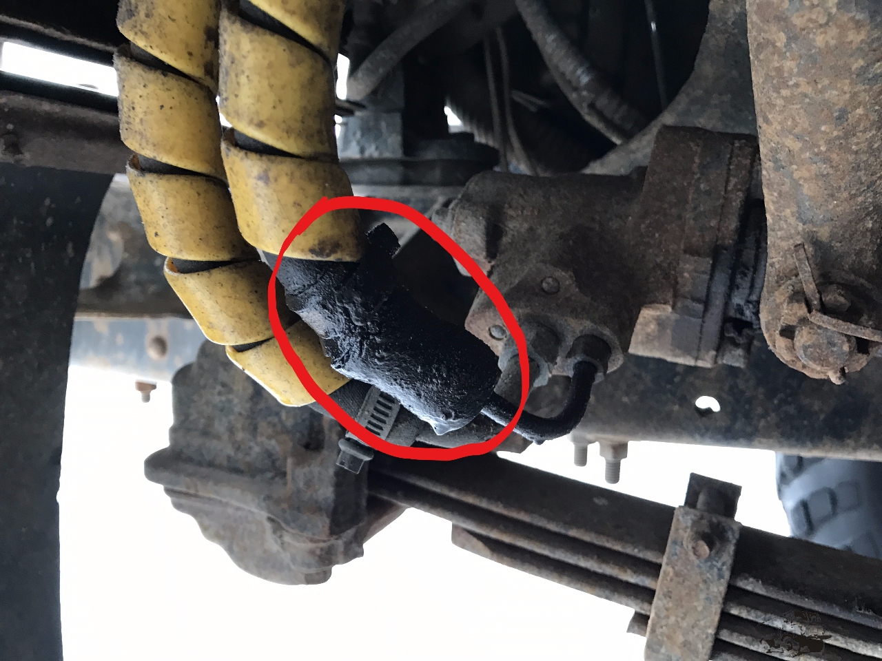

Как всегда, когда я прихожу к своему железному другу, провожу ему медицинский осмотр, на предмет течей, и вот нашел
- AlexandrOzer
- Сообщения: 866
ГАЗ 66-04. Кина не будит...
Patrick писал(а):[post]347357[/post] Кое где резиночки заменил, уплотнительные
Колечки родные ставил или подбирал?
- Patrick
- Сообщения: 466
- Модель: ГАЗ-66-04
- Откуда: Пермь
AlexandrOzer писал(а):[post]347361[/post] Колечки родные ставил или подбирал
Колечки подбирал, но встали как родные, это видно кстати на фото, у меня их пруд пруди, этих колечек, разных диаметров

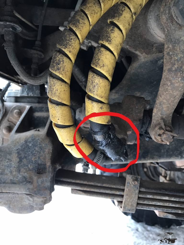

[ref]Patrick[/ref], У меня тоже одно колесо спускает я всё с краном возился,а скорее всего наверно из под этого колечка. Тогда тоже заменю.

Шланг целиковый (обжат) там давка подачи.Так и продаётся цельный.
Напорный шланг менять целиком, заодно и обратку посмотреть на состояние, часто трескаются и потеют.

AlexandrOzer писал(а):[post]347369[/post] У меня тоже одно колесо спускает я всё с краном возился
И прокладку эту тоже надо поменять, они родные из какого-то промасленного картона сделаны, и у меня почти все прикипели)))

Sakhalinec писал(а):[post]347384[/post] Шланг целиковый (обжат) там давка подачи.Так и продаётся цельный.
Спасибо)))

Монах80 писал(а):[post]347395[/post] Напорный шланг менять целиком, заодно и обратку посмотреть на состояние, часто трескаются и потеют.
Благодарю)))

[ref]Patrick[/ref], Хорошо так и сделаю . По шланг если негде взять на замену то старый не выкидывай по нему новый сделают возьмут старые наконечники и обожмут на новый шланг гидравлический импортный. Сейчас много кто их делает.

AlexandrOzer писал(а):[post]347400[/post] старый не выкидывай
Хорошо, я стараюсь еще долгое время не выкидывать снятые родные запчасти, мало ли что! А раз совет использовать как лекало для изготовления нового, то тем более оставляю! Купить у нас в городе еще можно такой шланг, и обратка есть, и вообще с запчастями пока не плохо, пару магазинов точно продают запчасти на ГАЗ-66, где-то с баз хранения волокут
