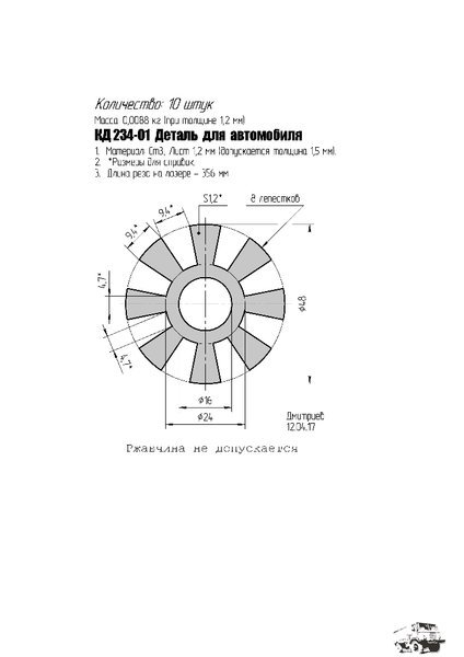

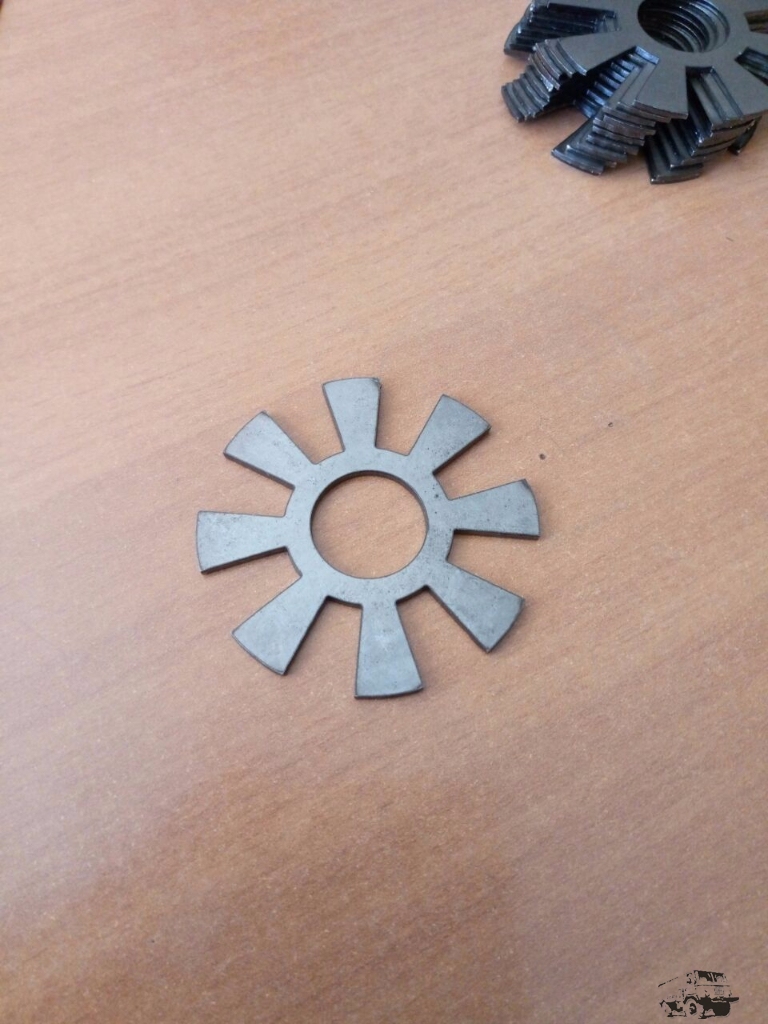

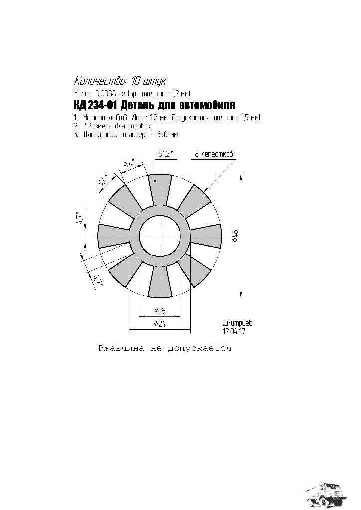

По просьбе Владимир54,
размещаю чертеж шторок для переделки трамблера под датчик Холла - он начал эти заниматься.
Трамблер с датчиком Холла на ГАЗ 66
При лазерной резке наверно можно центр вырезать не круглый , а с посадочным местом. Было бы очень вкусно , индукционную катушку сбил и поставил лепестки. Датчик холла по месту , можно наверно и без оборудования пристроить... Интересно продолжение.

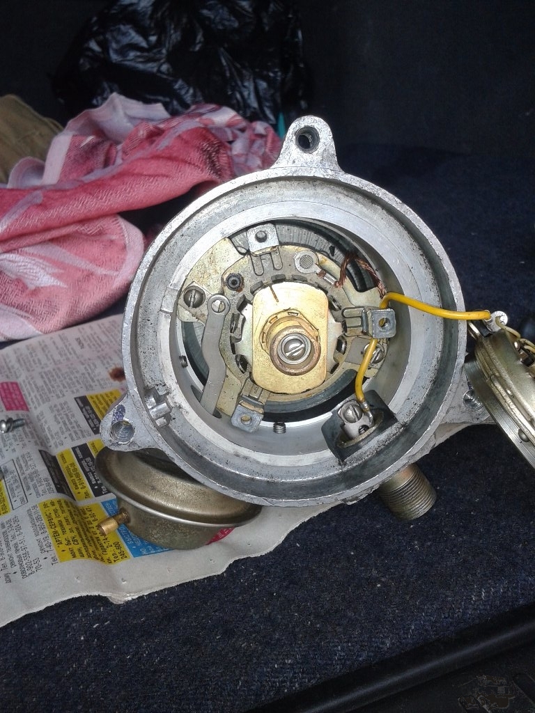

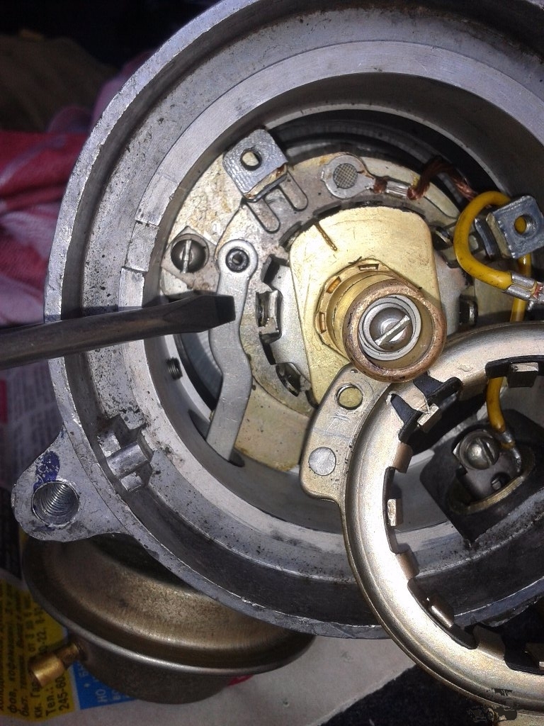

у меня такой вопрос: снял индуктивный датчик с трамблёра и обнаружил,что "лапка толкатель" с вакумника трамблёра не на своем месте !? болтика крепящего эту лапку нет,резьбы тоже нет под болтик,может она заклёпанная должна быть, снимается и ставится па посадочное место легко,так же и слетает с него легко !? :shock:
Sakhalinec
Сообщения: 1760
Откуда: Сахалин
Поблагодарили: 49 раз
Сообщение Sakhalinec »
так и должно быть.шток не крепиться.он не спрыгнет.
aleksey.pasechnik
Сообщения: 46
Зарегистрирован: 25 авг 2017, 11:58
Откуда: Владивосток
Сообщение aleksey.pasechnik »
Sakhalinec писал(а):[post]357630[/post] так и должно быть.шток не крепиться.он не спрыгнет.
так он,что прижимается индуктивным датчиком (катушкой трамблера) и за счет этого держится !?
Moryx
Сообщения: 1049
Откуда: Майкоп
Благодарил (а): 28 раз
Сообщение Moryx »
aleksey.pasechnik писал(а):[post]357678[/post] так он,что прижимается индуктивным датчиком (катушкой трамблера) и за счет этого держится !?
Там стопорная шайбочка вроде должна быть. Посмотри на штырьке этом, если есть проточка для стопорного кольца, то подбери и поставь.
