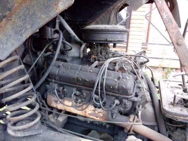

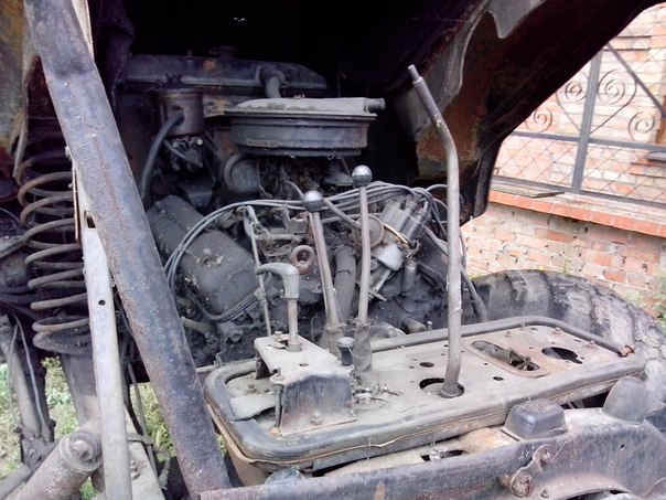

Re: Переходим на 92-ой бензин
вот фото мотора
- Эдуард100
- Сообщения: 2749
- Откуда: г.Воронеж
Номер мотора под правой головой или на колоколе ,напиши номер но 9 ииз 10 что это 6,7

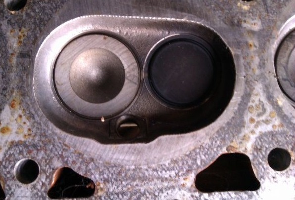

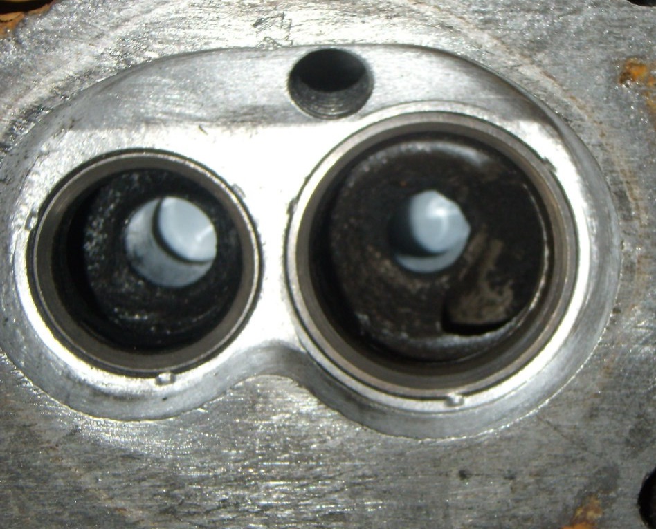

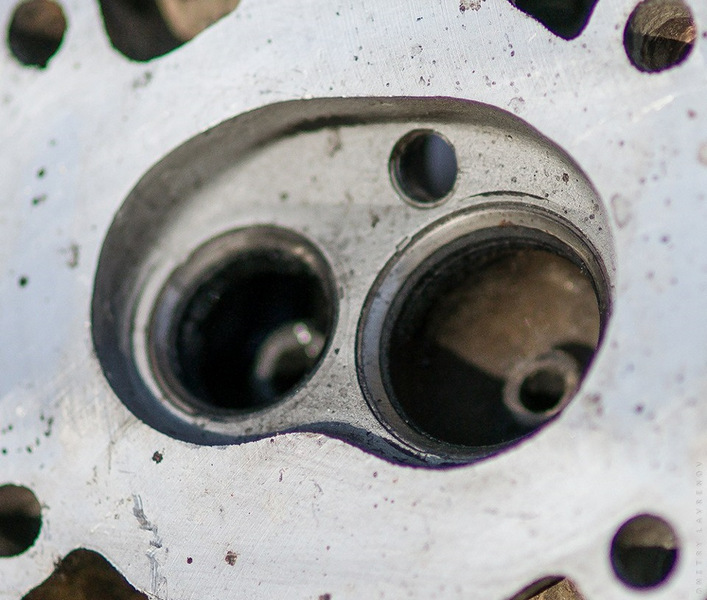

Может кому пригодится фото Гбц 53,66- Степень сжатия 6.7,7.0,7.6
