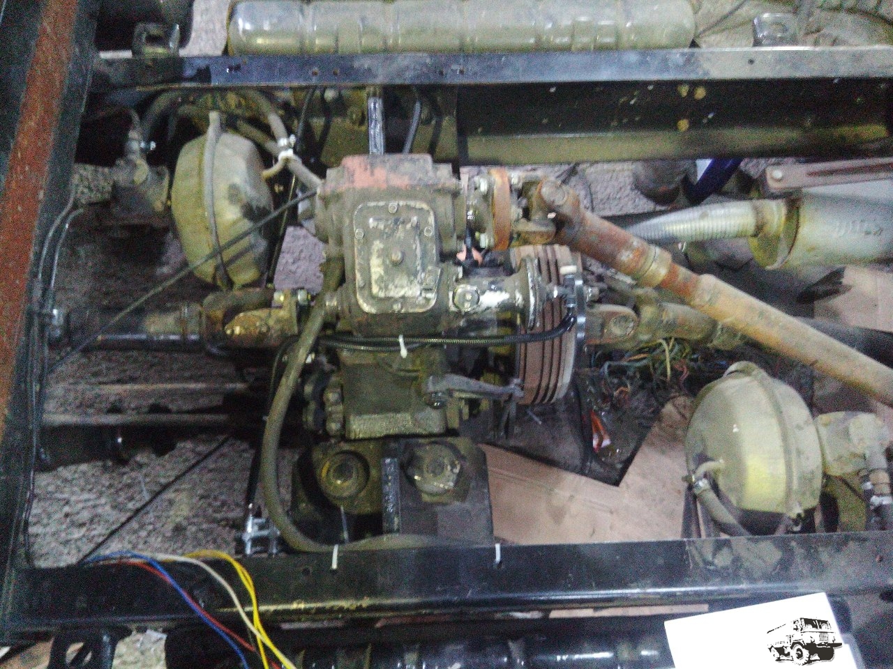

Они вроде доступны, но с болтами фиг подлезешь чтобы крепко, а сваркой варить поперечину не хочу. Оставил это на десерт и занимаюсь другими делами по машине. Когда накину карданы и рычаги раздатки, будет видно свободное место, тогда и сделаю траверсу, скорее всего рядом стоящую.

Здорово Лех!Есть какие продвижения?раздатку повесил?Редуктор перевернул?
- AlexiS
- Сообщения: 1008
Re: Арочный 66ой (Мой 66ой от AlexiS'a)
Привет! Раздатка на месте, редуктор перевернут, но не прикручен. Нужно пересверливать отверстия и прогонять резьбу. Времени нет и желания. Жду прихода

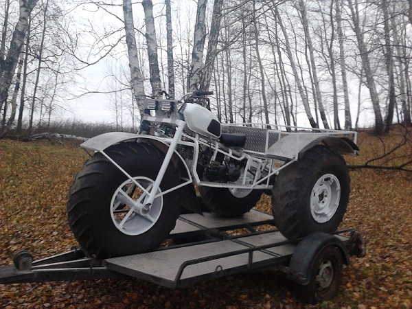

а пока вот чем занимаюсь http://4x4.tomsk.ru/topic14410-125.html

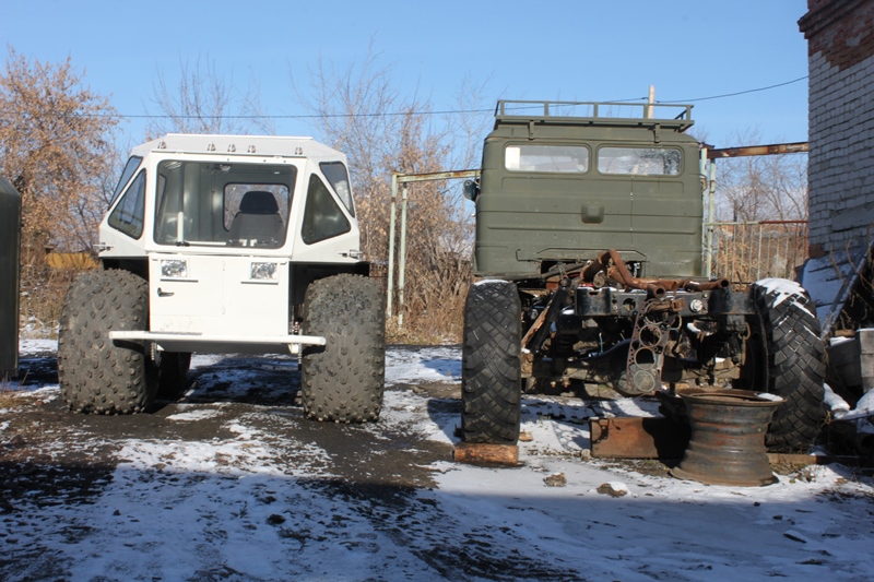

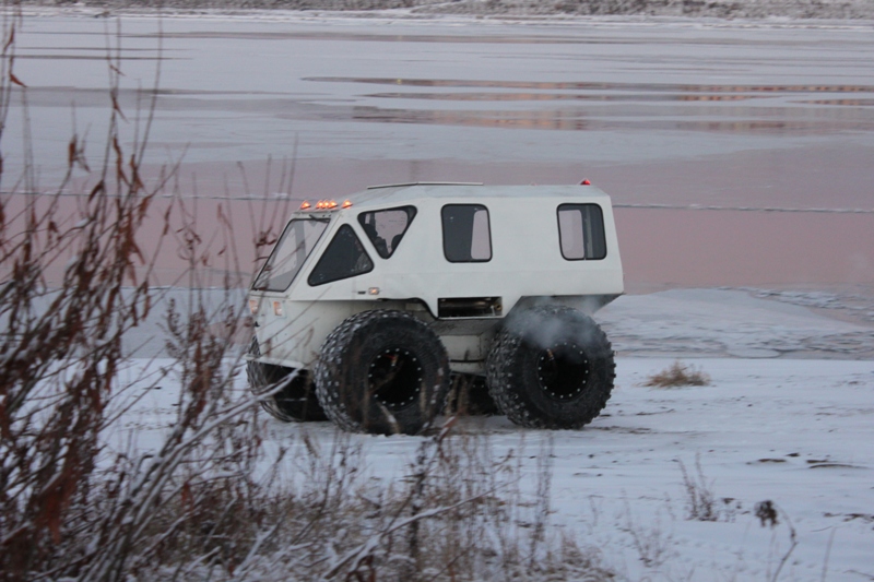

На фото просматривается бортоповоротный вездеход, который является причиной заморозки строительства 66. Вездеход закончен, берусь за 66ой.
Шишига кстати теперь на УРАЛовсвой резине ОИ-25
тема про вездеход http://lunohodov.net/forum/viewtopic.ph ... 78&start=0

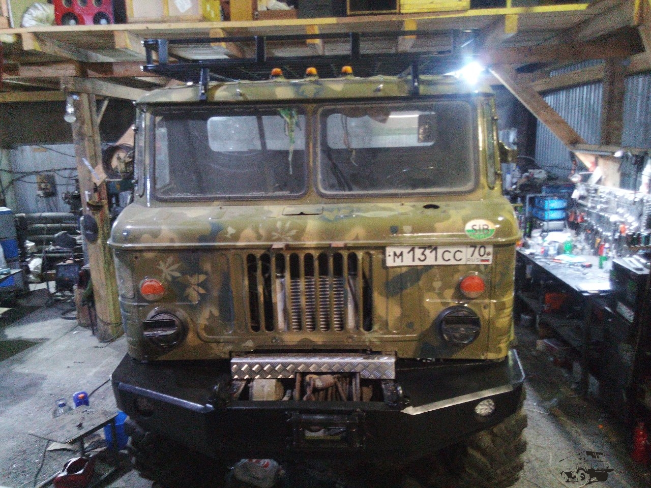

Привет! Доделываю. Еще много работы.
Ездит своим ходом. Остались мелочи

AlexiS, видел "ШЕРП - SHERP", Вездеход Алексея Гарагашьяна, видео на ютубе у него масса...., и твой по ссылке, копия друг друга! Кто у кого сплагиатил или вы вместе? Он то свой Шерп дороже 4млн продаёт...

Да, ШЕРП хороший. Схематично, они схожи, комплектующие все разные.
Я сделал вездеход, максимально приближенным к ДИФ-4.
Внешний вид шерпа, появился позднее моего вездехода. Мне кажется, там есть нотки моего дизайна. если это так, то мне приятно от этого)

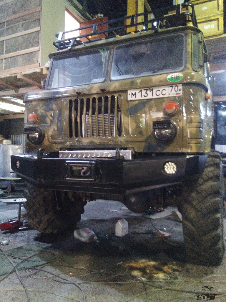

Привет, парни! Полтора месяца кручу 66 после долгого простоя. Переделал и изменил почти все!
Трудно оставить машину в стоке, когда у тебя заряженая мастерская по тюнингу 4х4 и руки чешутся). Время не потрачено зря.

Приоткрою зановес)

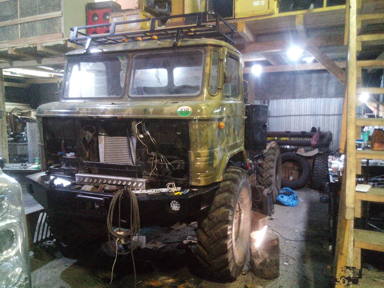

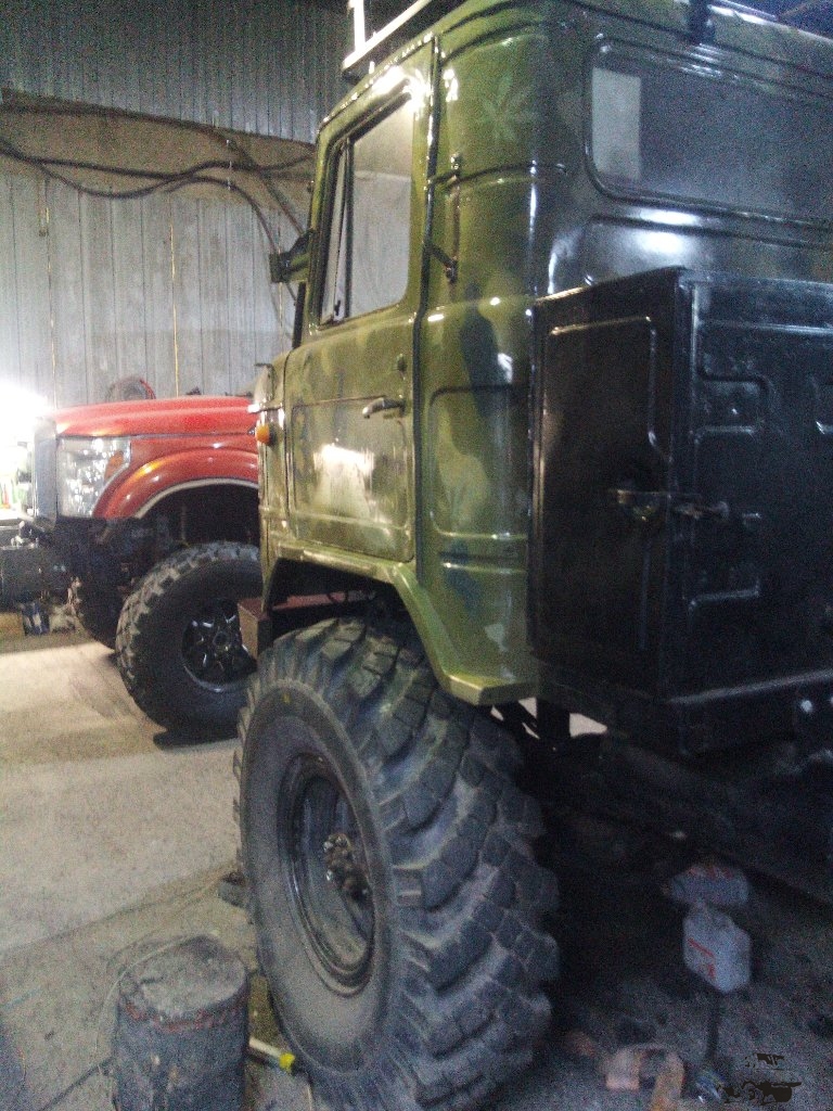

Пардон, за грязь под 66ым
Некогда и безсмыслено т.к. каждый день грязь. Рулевую всю перекроил, с нее и натекло как со свиньи...

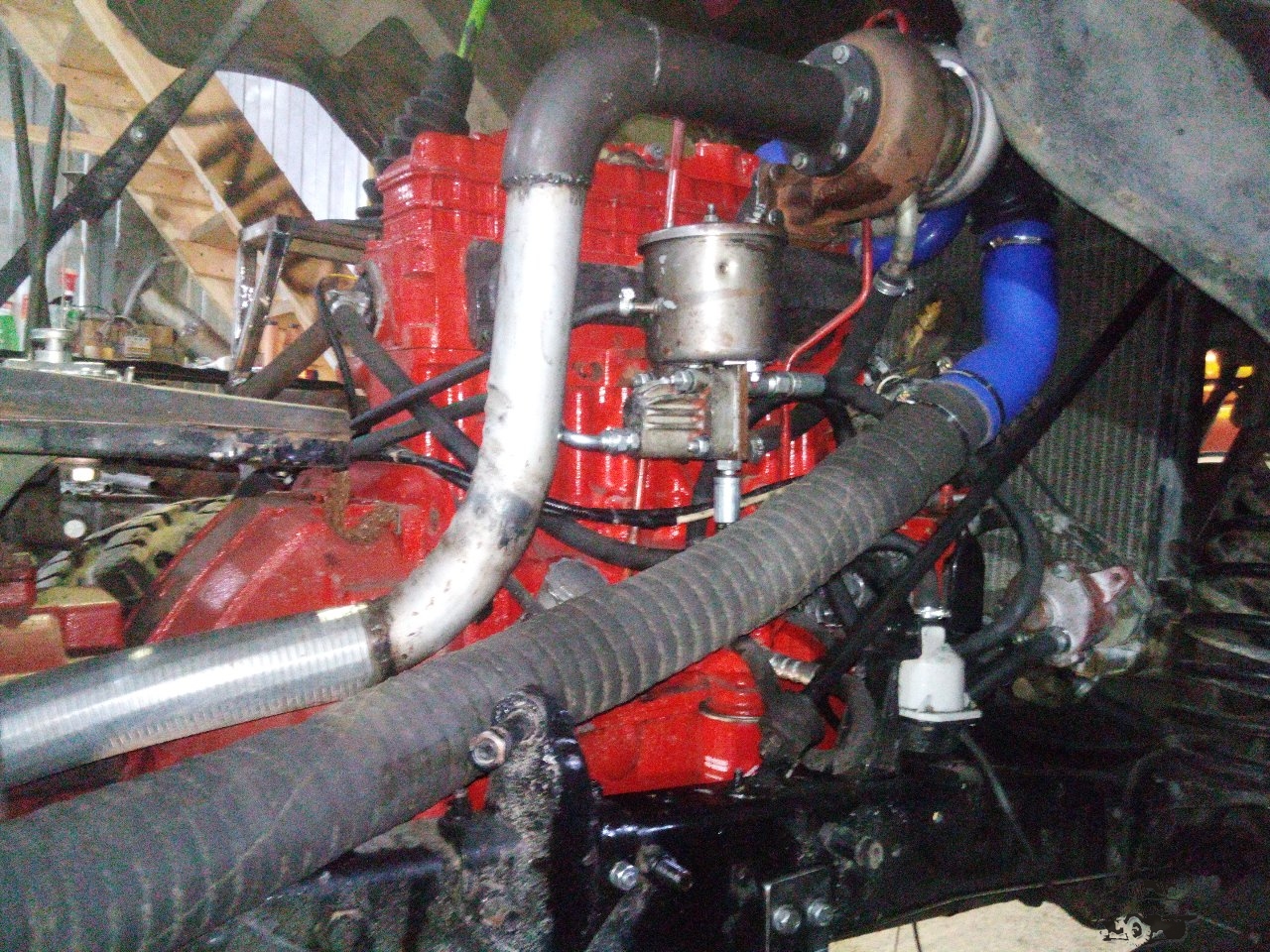

Выхлоп надо переделывать,колено тяжелое,или само отломится или турбину свернёт. Оцинкованная гофра,как только забьтся грязью,сразу отломится.По нормальному,вместо гофры,надо ставить нержавеющий сильфон.
- AlexiS
- Сообщения: 1008
Kolinz
Это твоя теория? Я наверное лучше знаю, как у меня закреплено колено...
Там, за трубой скрыто (не видно) два жестких крепления к блоку и кпп.
Если гофра сломается, заменю на другую в течение двух часов и не буду даже голову себе забивать. Цена вопроса 1000 метр или даже дешевле. Я бы не ставил, если бы люди из числа клиентов (джиперы) не ездили бы благополучно пять сезонов без замены и т.д.. Не стоит, все под одну гребенку опираясь лишь на свои ощущения. Да и машина эта, выходного дня. Не те пробеги.
За переживания спасибо
P.S. у нас в городе нет альтернативы, к сожалению. Выбор материалов весьма скудный...

Подскажи по "нерж. сильфону". Интересно, для общ. развития. На что похож?

Камаз,МАЗ,гофра ребристая,размеры и качество разное.Турбина похоже не штатная стоит ли мне показалось?
- AlexiS
- Сообщения: 1008
Турбина хорошая, schwitzer от камаза, развернул улитку как нужно.

А не получится ли овощ, с такой большой турбиной?Штатная турбина уже с 1200 об надувает и корректор отпускает рейку в ТНВД,а schwitzer на вид гораздо больше и включается явно не с 1200 оборотов.
