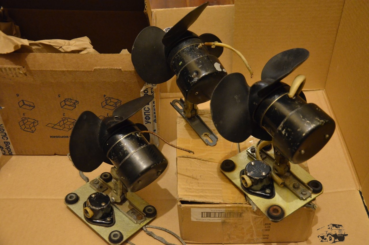

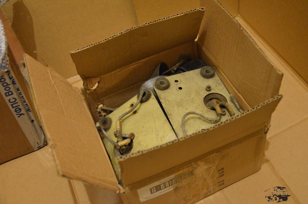

Блин про посылку то забыл с вентиляторами ЧП-228 сегодня забрал распечатываю посылку как подарок под ёлкой на Новый Год
Заказывал с пластинами подставками/лафетами. Так думал тяжёлые , а оказались легкие словно из пластмассы- но вроде как метал..

Vivanov76-SPB писал(а):[post]390514[/post] Блин про посылку то забыл с вентиляторами ЧП-228 сегодня забрал распечатываю посылку как подарок под ёлкой на Новый Год..
Так не сезон для вентиляторов , они кстати на 12 вольт ?

RAT писал(а):[post]390516[/post] Так не сезон для вентиляторов , они кстати на 12 вольт ?
24 V. Как и все ништяки вояковские -это одна из причин почему прошлый владелец, Andrew Питерский Злодей, в своё время переделал машину на такое напряжение. Работать то будет , но в пол скорости.. Её кстати тоже будет достаточно.. Прикол в том ,что они тихие обсалютно и если рукой лопости заденешь то ни травмируешся - расчитано на верталет и самолёт.. Как ты знаешь летом в Шишиге как в бане поэтому без них ни как не можно
Выпуск этих вентиляторов состоялся в 1976 г. и возможно был приурочен ко дню моего рождения этим-же годом

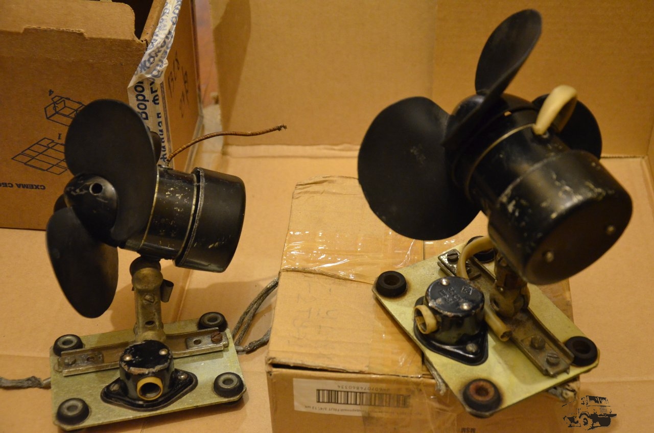

Вентиляторы Дв-3. Намыл, собрал осталось проверить может даже работают..

л-т писал(а):[post]390529[/post] Шумные они
Как так? я же включал как-то вроде отметил, что было тихо
Надо будет включить прослушать.. Может мне приснилось, что они тихие

Vivanov76-SPB писал(а):24 V. Как и все ништяки вояковские -это одна из причин почему прошлый владелец...
Из-за 24 вольтовых вентиляторов переделывать всю систему энергоснабжения автомобиля?!
Круто!
А купить такие же вентиляторы на 12 вольт что, религия не позволяет?

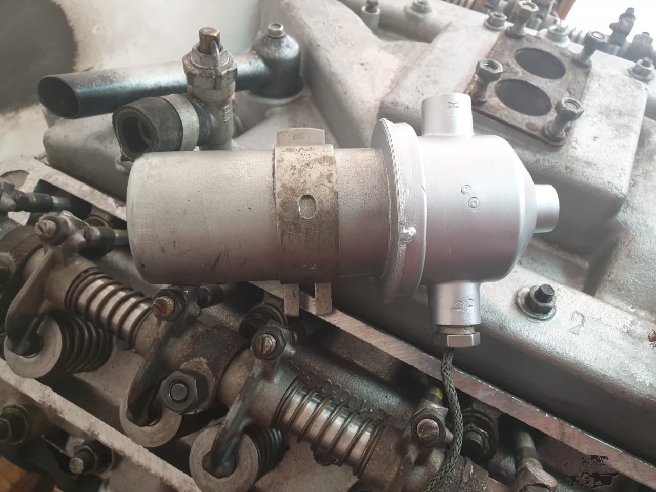

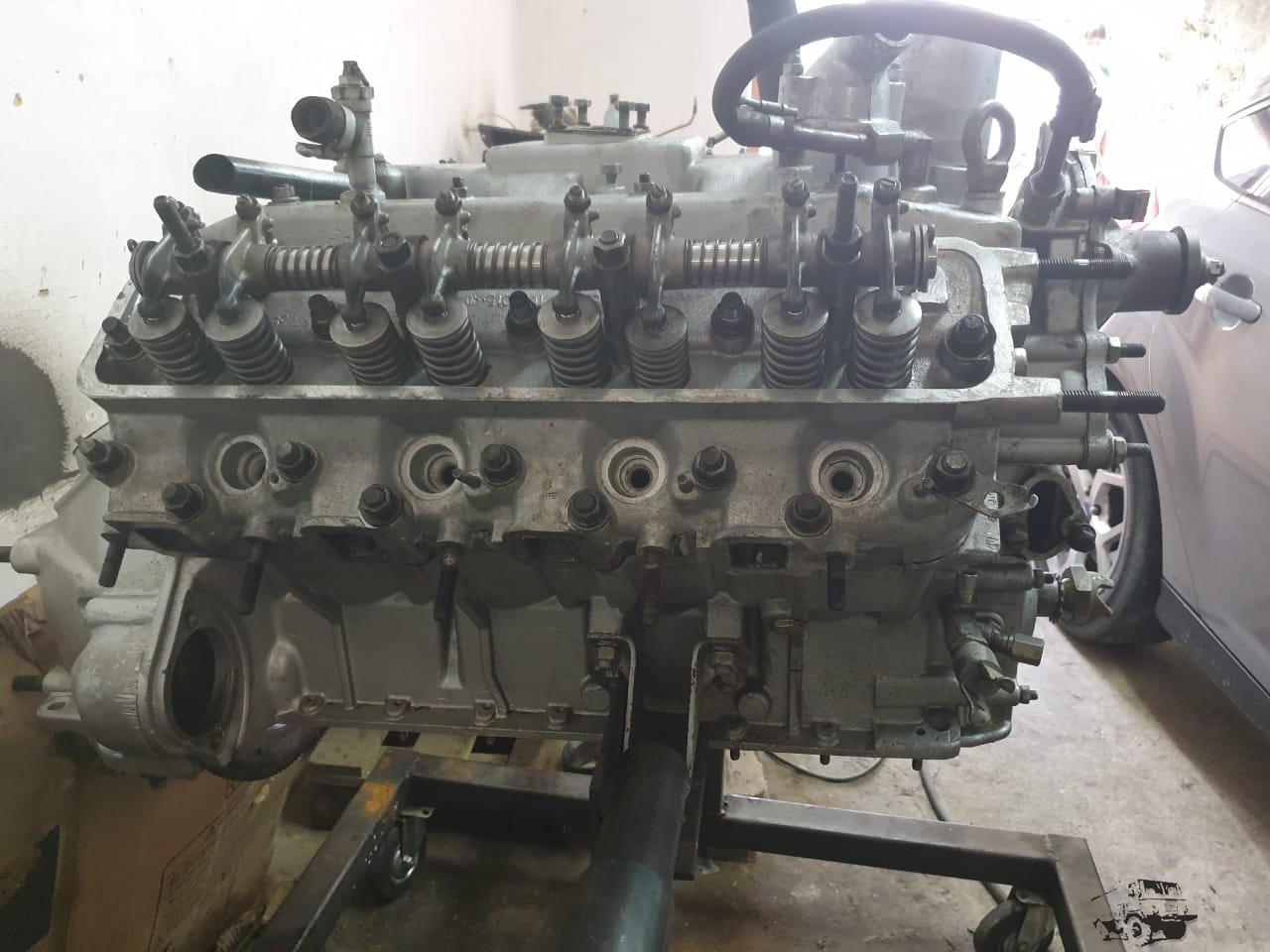

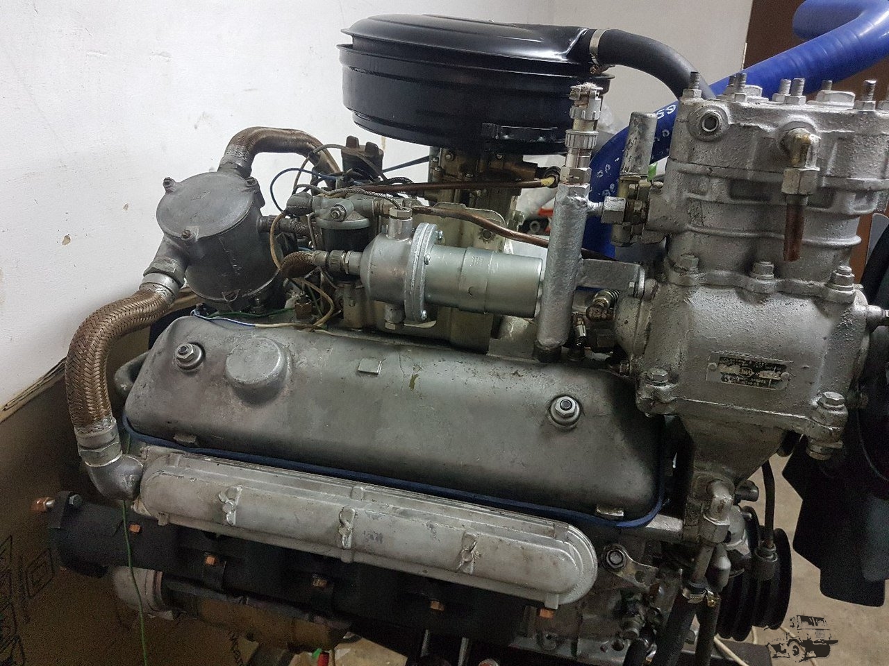

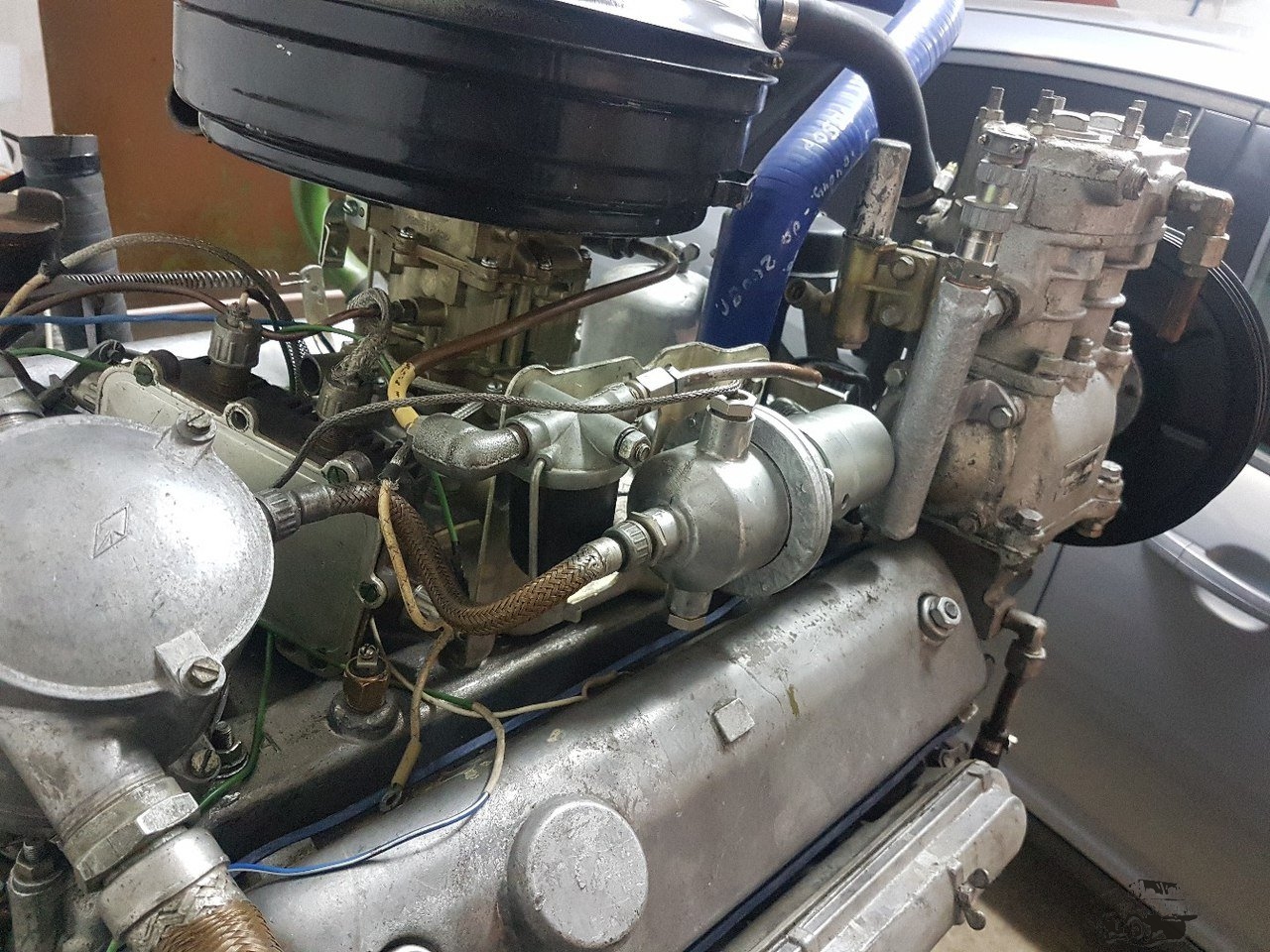

Тем временем, Р. Морух, закончив рабочий сезон продолжает потихоньку заниматся творчеством в том числе собирать очередной "шедевральный" ЗМЗ-41. Собирает и ни чего не рассказывает как Отто Фон Штирлиц -пока не спрошу
В итоге мотор на стадии сборки навесного;
= где трамблёр умно переделан на датчик холла.
= катушка зажигания в такой комплектации очень простая ВАЗ от 2109. Причём если я это просил сделать как что-то новое -теперь это вошло в серийную сборку походу
Эта катушка будет экранированная так как в полном объёме сохранён экран В.В. проводки. Даже есть где-то фото этой замечательной делальки..
Сейчас же происходит очень важный процесс, а именно мотор стоит под водой три дня и всё сухо ни капли на полу..
В пришедшей посылки от , Dimidrol, из обязательного нужный поддон и коллектора..
Блин.. досих пор жалею , что, Рома, мне так и ни сделал кроме всего прочего вживленного в новый поддон особенный кран слива масла со штатного 502-го ДВС от электростанции с особенным поддоном.. таким краном сливать масло целый "феншуйный" процесс, единственный минус такого крана - это когда его какая-нибудь палка в грязюке повернёт флажёк и масло сольёться тут-же вгрязь, а так очень удобно
Говорит скоро первый старт.. Ждём !
На превом фото мой ДВС с экранированной катушкой ВАЗ 2109. Такого ранее наверно точно ни кто не делал

Vivanov76-SPB писал(а):[post]390545[/post] а именно мотор стоит под водой
а херли толку от холодной воды ...
он у тебя еще пять лет простоит...и будет сухо под ним.
вода должна быть с температурой 85-90 градусов,и он крутится должен,в смысле мотор...

serega.kam писал(а):[post]390547[/post] вода должна быть с температурой 85-90 градусов,и он крутится должен,в смысле мотор...
Согласен, ну хоть что-то.. Как правило если на таком этапе всё Ок, то есть скромная надежда,что и дальше будет хорошо..
По большому счёту гильзы при разборке ДВС не выпресовываются , и они там сидят прочно, поэтому если сразу ни течет и нарушений герметичности при разборке ДВС нет и как тест хранящегося ДВС на консервации то всё хорошо..

Катушка ВАЗ 2109 готова..

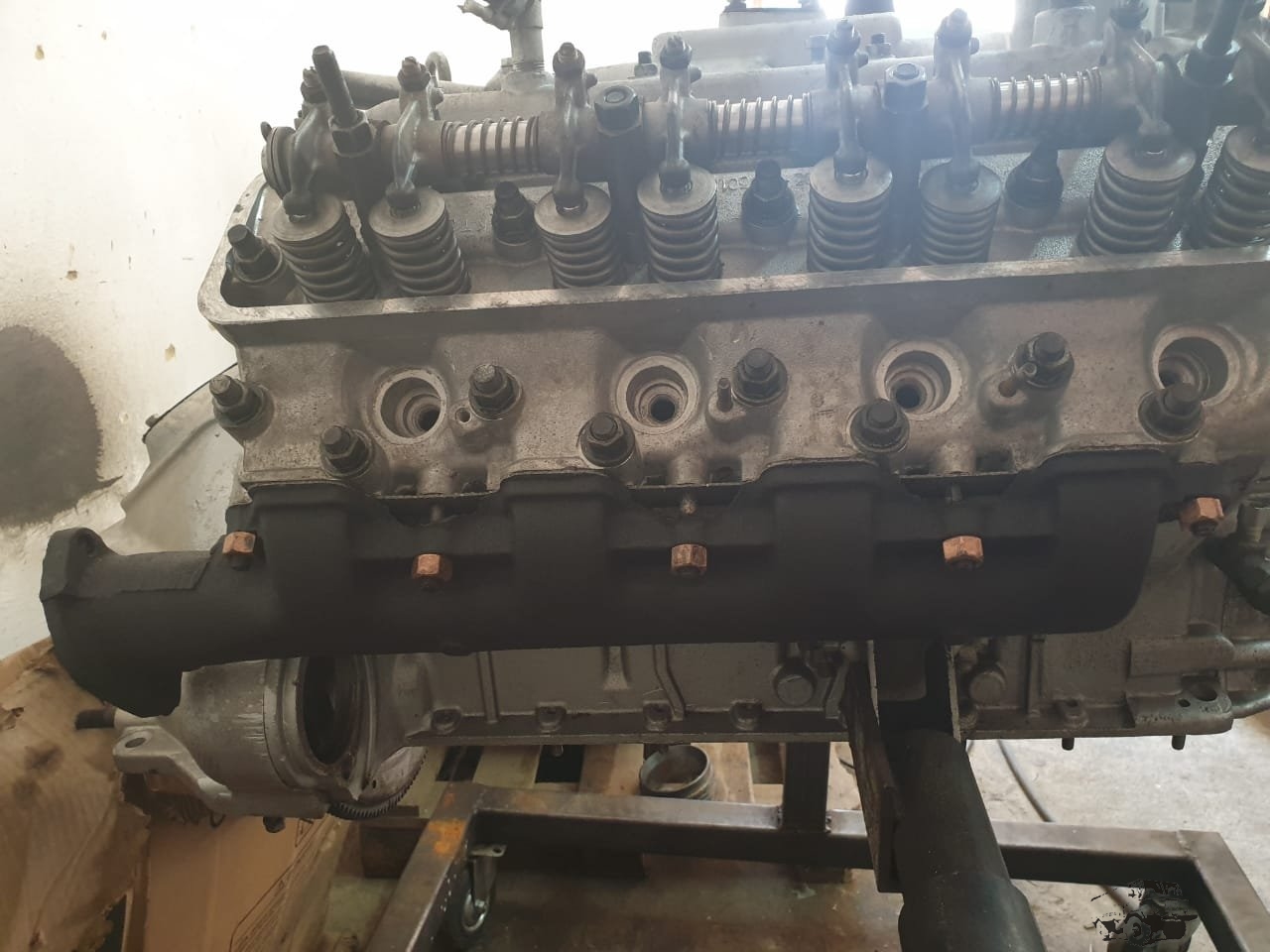

Коллектор окрашены термостойкой краской..
