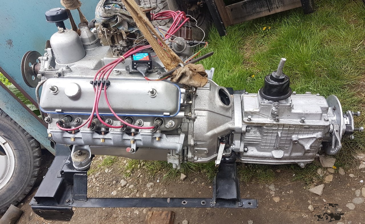

только в этот раз я не коробку варил, а кожух сцепления варил аргоном под новые шпильки крепления кпп, это было сделано из соображения - если вдруг менять кпп придется в случае ремонта то не надо заморачиваться с корпусом кпп, а просто переставить корбку без всяких переделок, дополнительные крепления на кпп были сделаны так же как у иркутского одноклубника, так же все описано в ссылке в теме "иркутский газ 66 с чистого листа "

И как рычаг кпп в кабине торчит.

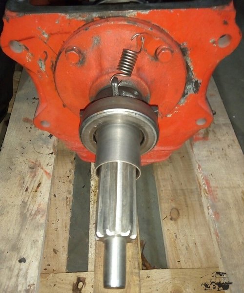

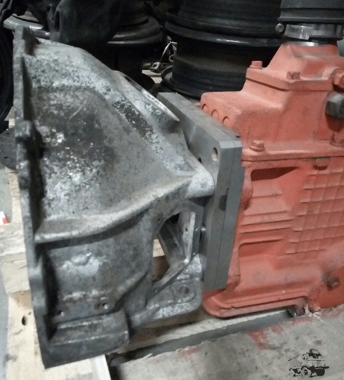

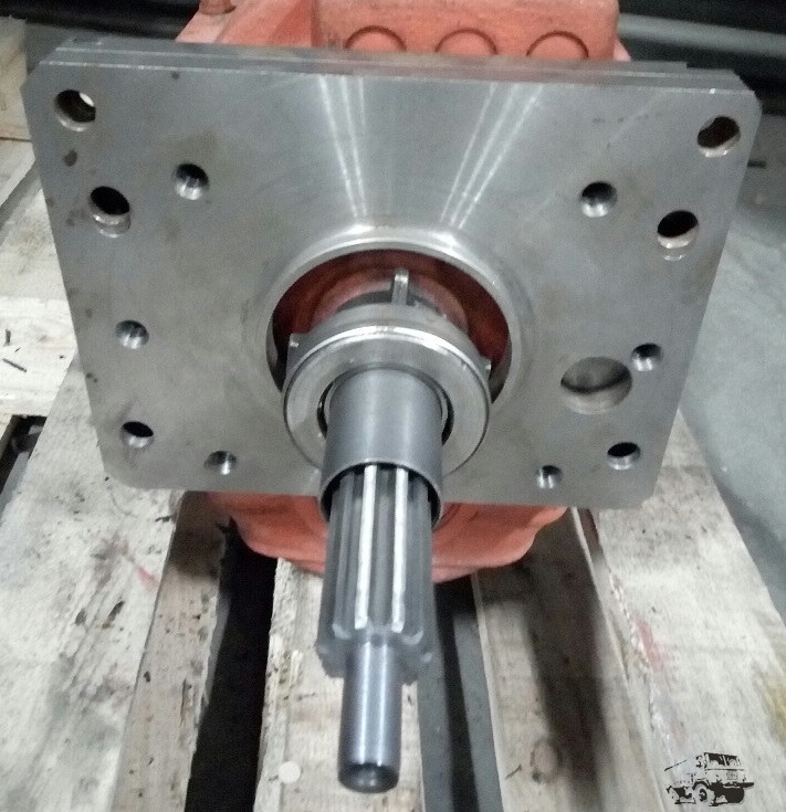

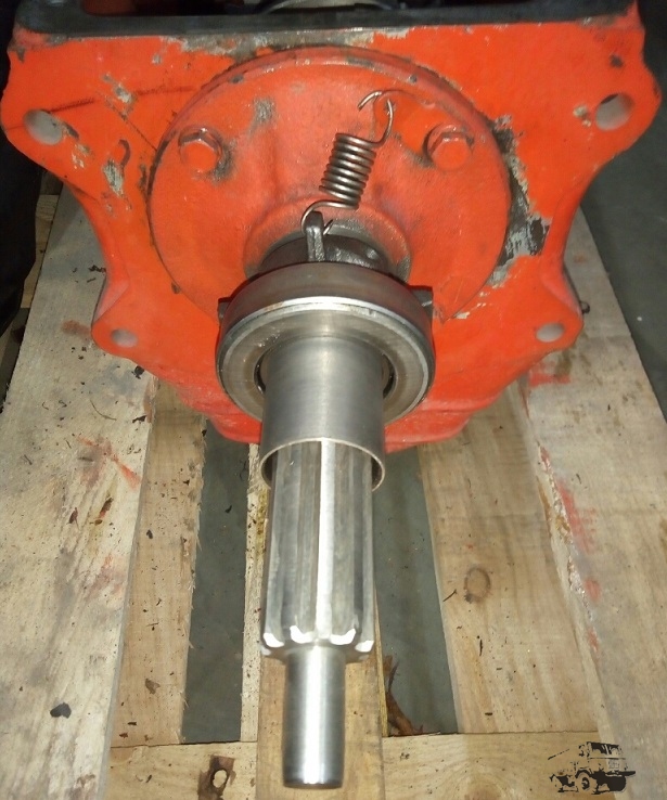

Поставил тоже Зиловскую КПП на мотор ЗМЗ. Переходная плита толщиной 33 мм. Первичный вал по длине не укорачивается. Его конец протачивается с 25 мм до 17 мм., чтобы входил в ЗМЗовский подшипник. Труба по которой ходит выжимной тоже протачивается с 48 мм до 45 мм. Саму муфту газоновского выжимного я тоже расточил с 44 мм до 45,3 мм., чтобы сильно не точить трубу. Сделал кронштейн, чтобы зацеплять пружину выжимного (на первом фото видно).

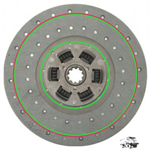

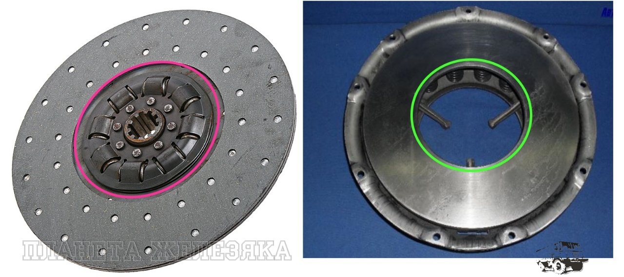

Теперь подробнее по сцеплению. Корзина, естественно, родная, ЗМЗовская, без доработок. В магазинах пересмотрел все ведомые диски зиловские. Большая часть не влазит в корзину не только по наружному диаметру, но и по диаметру ступицы диска (отмечно на рисунке).

Но есть Зиловский диск производства Триал. Его ступица входит в газоновскою корзину как родная. Остается только уменьшить ее наружный диаметр. Шлицы первичного вала не дорабатываются.
Обтачивается Зиловский диск по красный овал на фото. Наружный ряд заклепок стачивается, контактная площадь накладок становится слишком мала. По этому приходится наклепать газоновские накладки. Они становятся без доработок, примерно как на фото отмечено зелеными овалами. Сохраняется вся контактная площадь газоновских накладок.
