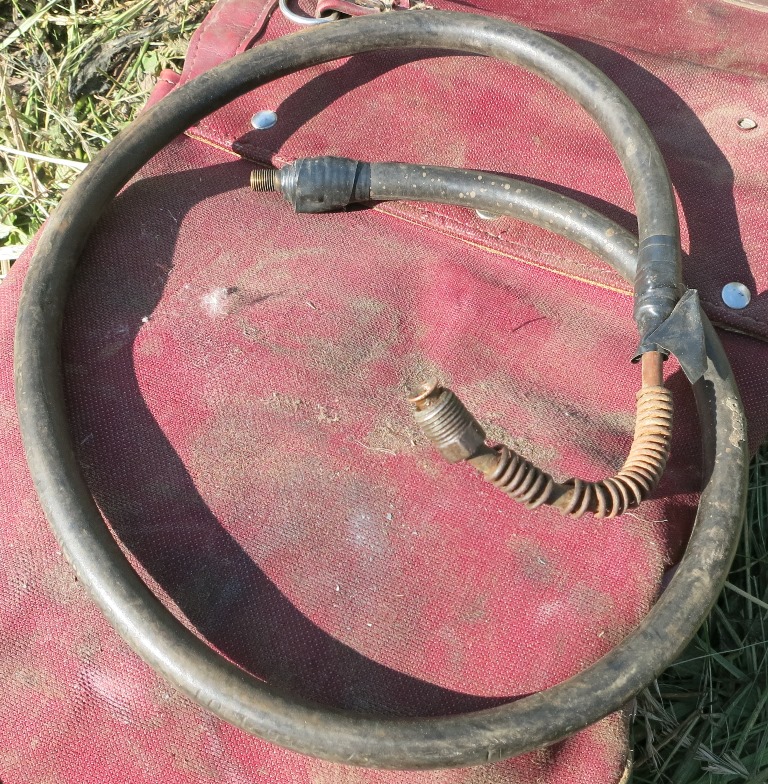

Прошу прощения за мнение.
У самого сделано так: штуцер 12х1,25 + кусок (обломок) трубки подвода воздуха к колесу + кусочек дюритового шланга + штуцер от камеры (как описано выше) + два кусочка проволоки на жимки (вместо хомутов).
Этот переходник исправно работает и даёт возможность накачать колесо не снимая колёсный кран.
Особенно это касается тех, у кого, как и у меня, стоят камеры 340х457 (без возможности установить золотники).
Короче говоря, рекомендую :!:

Меня тут коллеги раскритиковали за сей девайс, что мол не кошерно и зачем он такой нужен и т.д.
Тем не менее, картинка.
Лучшее — враг хорошего.

Нормальный девайс, только исполнение хромает

Грубо говоря, на коленке из подручных материалов чтоб снятое колесо(запаску) накачать, проверить.

а зачем это надо , разве сложно быстросъем воткнуть и качать нормальным пистолетом и к нему удлинители в любом ларьке
Re: Подкачка колёс
Домье. писал(а):а зачем это надо , разве сложно быстросъем воткнуть и качать нормальным пистолетом и к нему удлинители в любом ларьке
Так чтобы пистолет подключить, надо что-то вкрутить в колесный кран
Сообщения: 6930
Re: Подкачка колёс
Сообщение Домье. »
ага я понял, обычно кран откручивают, а там резинка одноразовая :(
Re: Подкачка колёс
А еще ведь резьбы под золотник нету, так что это чуть ли не единственный способ накачать колеса.
Deos
Сообщения: 949
Откуда: Иркутск
Re: Подкачка колёс
Сообщение Deos »
Резинка в кране - обычный кусок трубки. Живет много лет и работает много раз, пока совсем не сгниет. Но откручивать кран это сперва снять штуцер подкачки в любом случае, потом 2 болтика потом гайка крана. потом еще умудриться все это обратно собрать под давлением воздуха выходящего из колеса. Если уж снимать штуцер подкачки то проще туда колхозец ввернуть. У меня тоже парочка таких вот страшненьких колхозных "переходников" в инструментальном ящике ездит :)
