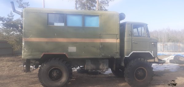

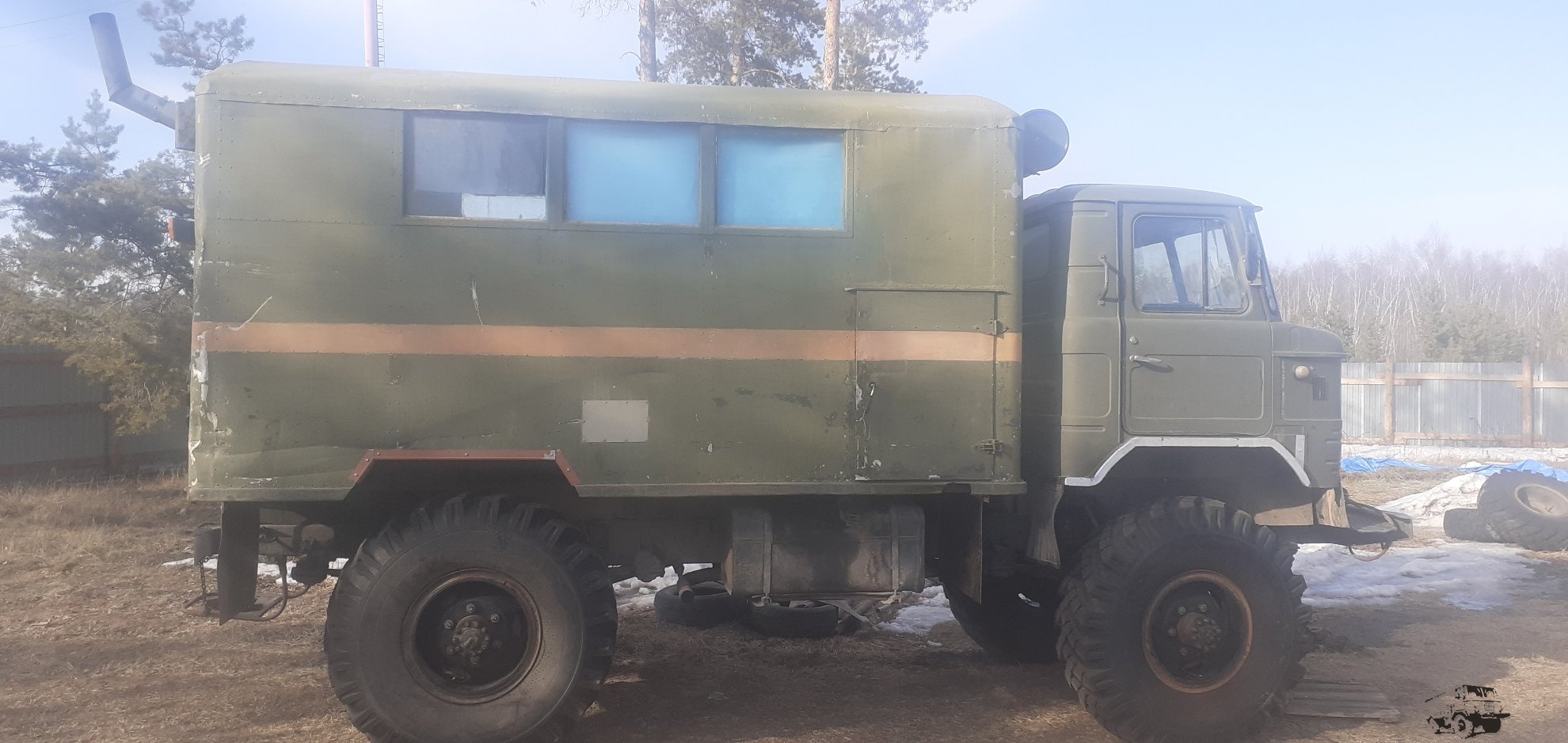

Я смотрю тут народ все больше и больше колеса хочет ставить :D. А я наоборот для сугубо утилитарного использования хочу попробовать 10.00 р18 шишигу поставить. Как думаете совсем убожески будет смотреться?

А Вы резину ставите для красоты что ли? :)
Я вот 12ю резину натянул на 13е диски - разницы не видно. От резины, наверное, зависит, но +2 дюйма не думаю, что сыграют.
