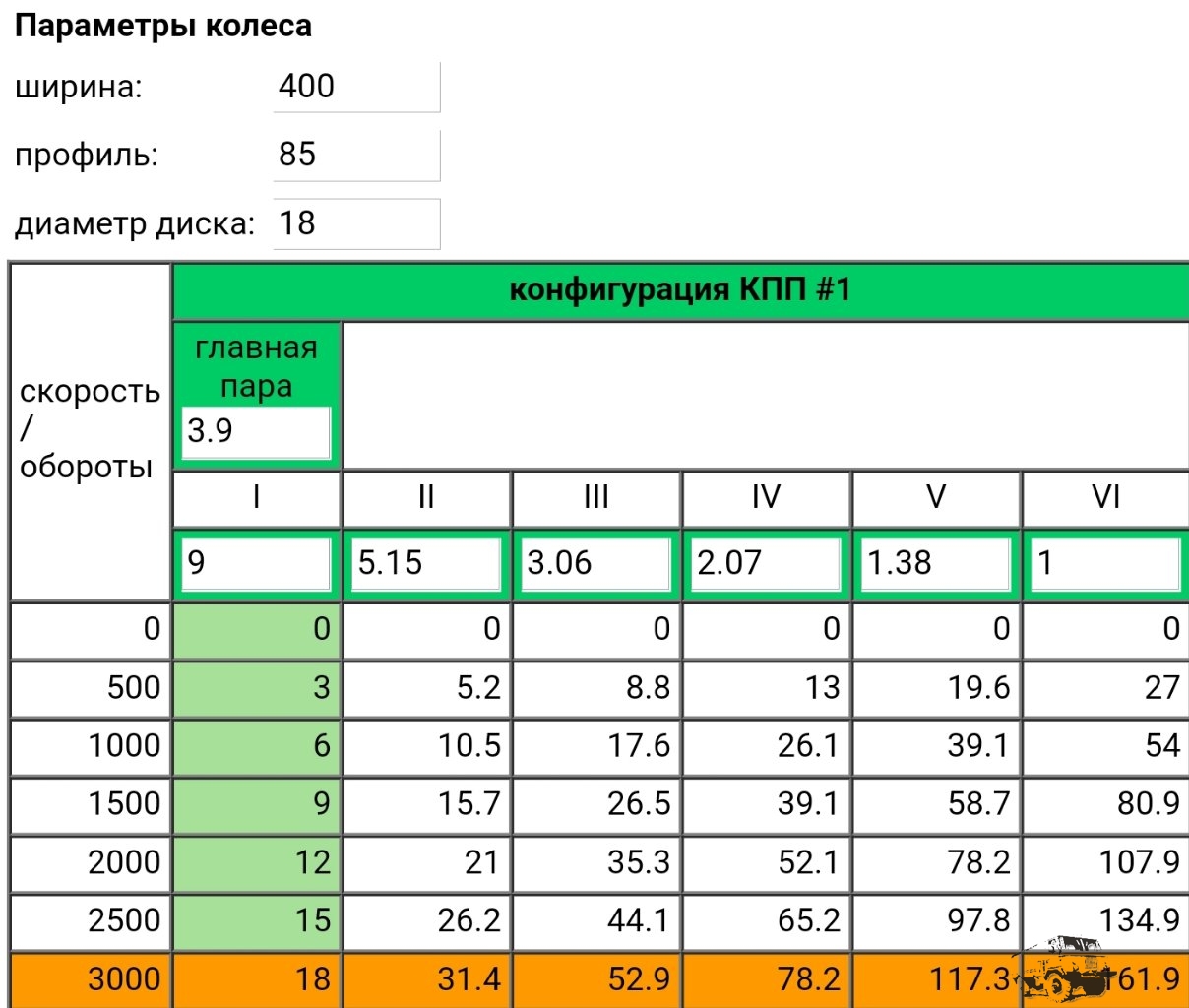

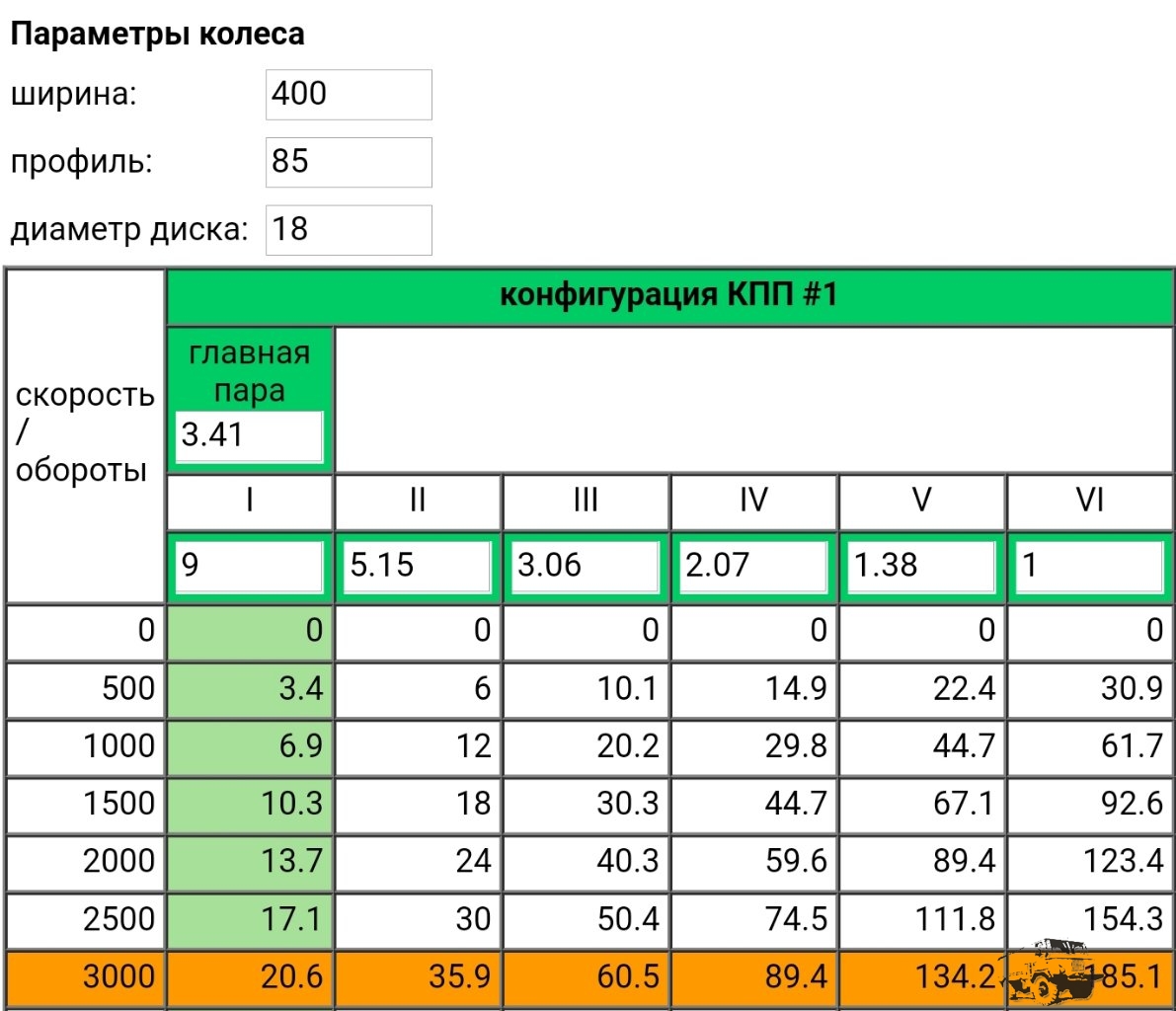

немного моих расчетов по резине, редукторам и кпп

Ребят, а совсем скоростные редуктора или пары в чулок 66го никто не примерял?
Просто поставили v6 om421 там на 11л объема и момента и мощи полно.
Задача ездить на крейсерской скорости в полосе фур 90кмч в диапазоне 1500-1600об.. это оптимум для этого дизеля.
По расчётам и 39/10 от газон некст и 41/12 по скоростям подходят, но они не идут с самоблоками (
Вот и думаю как.. толи пары внедрять толь в редуктор от газона кулачковый дифф пытаться внедрить.
Кпп zf g4\95 9-1 раздатка брдм, мосты брдм 6.83
