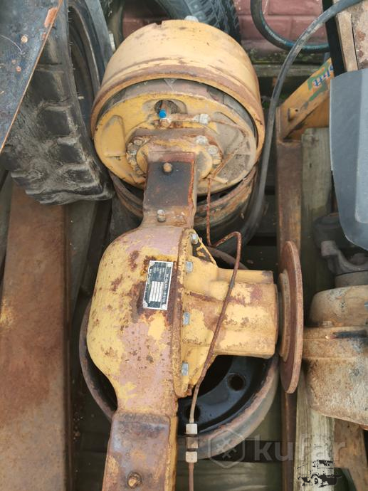

Сначала надо узнать ПЧ моста, вполне может быть, что напрямую подключить Оку получится. Судя по фото там ПЧ должно быть подходящее, но по фото, это как секс по телефону, надо точно знать.

Похоже мост типа болгарского погрузчика передаточное число чутььли не 15.6 не такой как на фотке но подобный с бортовыми редукторами.

Нахрен эти фото, ты посчитать число оборотов морковки на один оборот вывешенного колеса можешь, 15,6 откуда взялись?

Makey у меня мороз -20 я что по сугробам должен выкатить домкратить колеса проворачивать? Один sablia потребовал сними навесное у тебя нет навесного. Я с больным локтем полез разгребать открыл снял и что? Этот sablia написал дурдом пятая колонна.
Мост с бортовыми редукторами от погрузчика передаточное число 16. Что ещё надо? Что бы я домкратить мост и колесс крутил?
Я не могу го домкратить парадокс узкая и зачем домкратить у погрузчика передаточное число моста 15,8
Бортовые редуктора стоят. У шиши передаточное число моста 6,83 а уу него нет бортовых редукторов.

Если ты эту цифру 16 в сети нашёл, то мне попадалось "Общее ПЧ моста 5,6"
Этих погрузчиков море вариантов, в том числе под электротягу и если не знаешь точно марку и модель, толку нет в сети искать. Кури бамбук.

Makey ты прав скорее всего а я ошибся. Наверняка передаточное число 5,6 а никакие не 15.
Вот уаз обычные мосты это 5,3 а. Редукторные военные 5,8 . Я же говорю я против вас, против тебя в технике ноль полный.
Человек не может знать все. Я конечно знаю про Гугл переводчик. В статье твоей конечно для меня нет ни одного незнакомого слова я легко читаю на английском. Но это тупо как любой программист. Однако программировать реально легче научиться чем научиться чинить технику.
Механика химия физика электрика - гораздо больше знаний нужно.
Я покрутил колесо , выходит типа 6 момент а вовсе не 15.
Колеса стоят мтзешные передние. Desoto по сути прав, хоть выкидывай коробку газ 51 и ставь раздатку нива.
Не знаю как привести дурацкую коробку 51 от Оки. На фото видна дыра в карьере сцепления . Можно шкив на звёздочку поменять и цепь.
Карданом не привязаться.
Отношение шкивов один к двум.

musli писал(а):[post]450450[/post] Я покрутил колесо , выходит типа 6 момент а вовсе не 15
С одним вывешенным колесом 3 оборота или 6?
musli
- Специальный полковник
- Сообщения: 1426
- Откуда: путинбург
Makey я как положено мелом пометил кардан и колесо поворачивал пока не совпали снова метки на обоих. Потом поделил.
Одному трудно считать обороты и кардана и колеса. Получилось число 5,6 или примерно такое.
