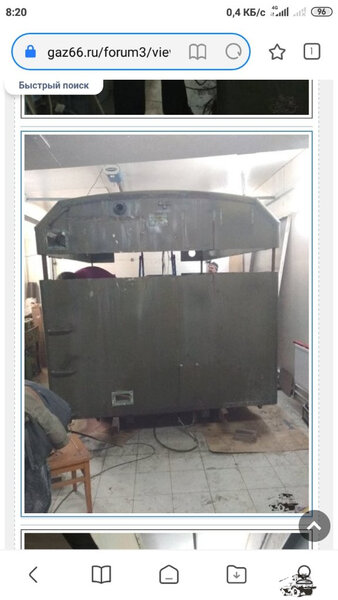

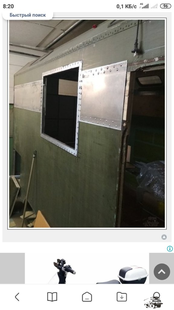

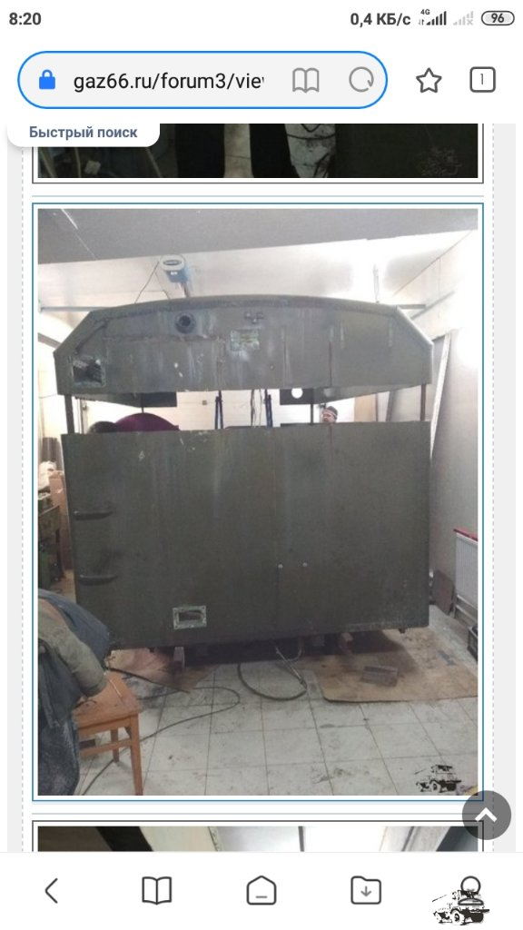

Нет никаких металлических стоек. Резал кунг по периметру чтобы поднять. Пару раз наткнулся на закладные кругляк толщиной примерно 6 мм . То что срезал склепал алюминием предварительно назвав не твердеющим герметиком. Каждую заклёпка перед установкой тоже смазывал герметиком.

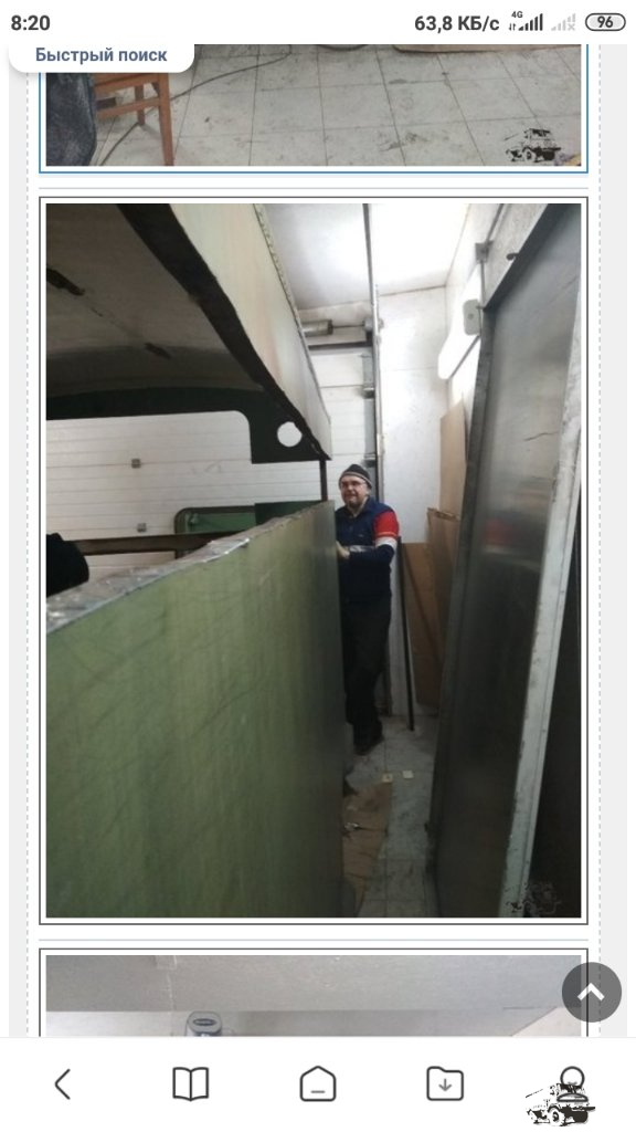

Зато голову не нужно наклонять . В полный рост стою в машине. Тост можно стоя сказать
И входная дверь нормальная получилась . Из задней

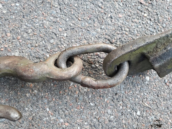

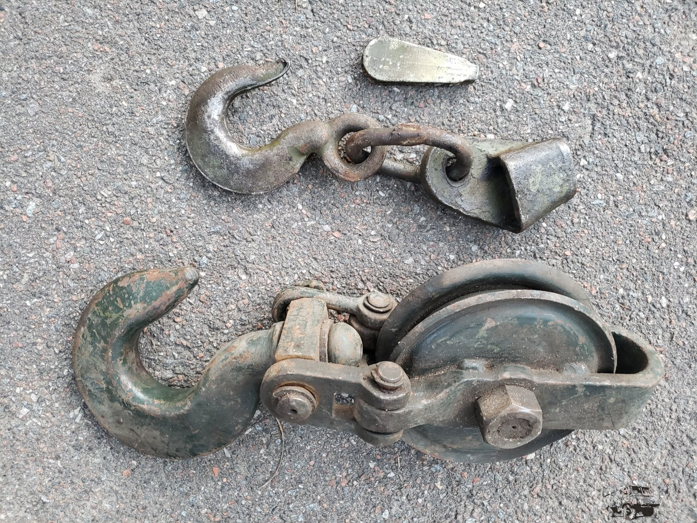

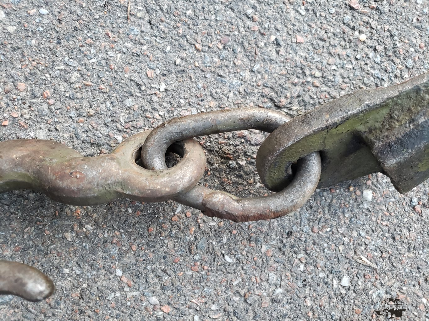

Разжился двумя полиспастами и крюком на лебедку по 36$. Крюк на лебедку мужик демонтировал, вроде, с лебедки от бтр. Отсюда у меня возник вопрос - нет ли смысла выкупить у того мужика саму лебедку и заменить на свою, как сделано здесь:
https://www.drive2.ru/l/10435081/
И странно выглядит соединительное кольцо, как будто оно было разорвано, а потом сварено, или мне чудится?

Gas66 писал(а):[post]419964[/post] И странно выглядит соединительное кольцо, как будто оно было разорвано, а потом сварено, или мне чудится?
Так всегда. А как иначе соединить литой крюк и литой клиновой зажим? Звенья цепей тоже ведь свариваются...
