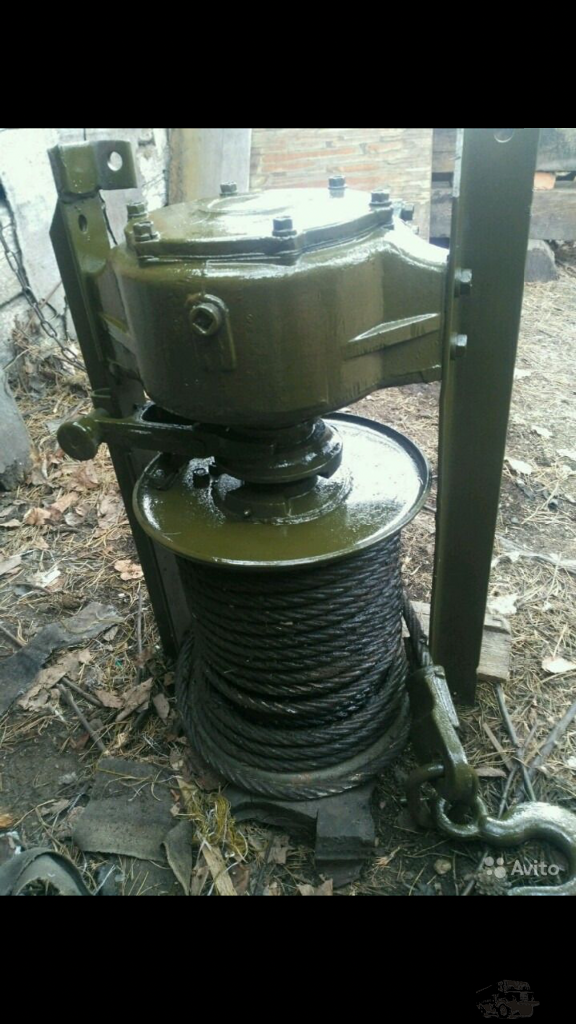

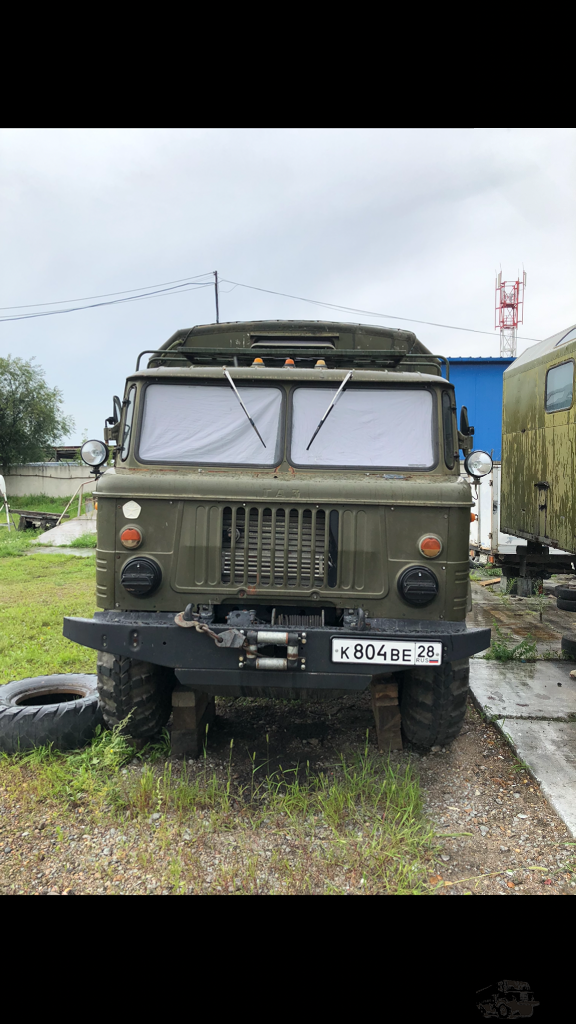

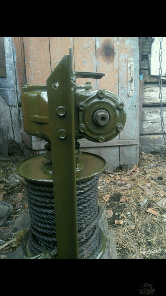

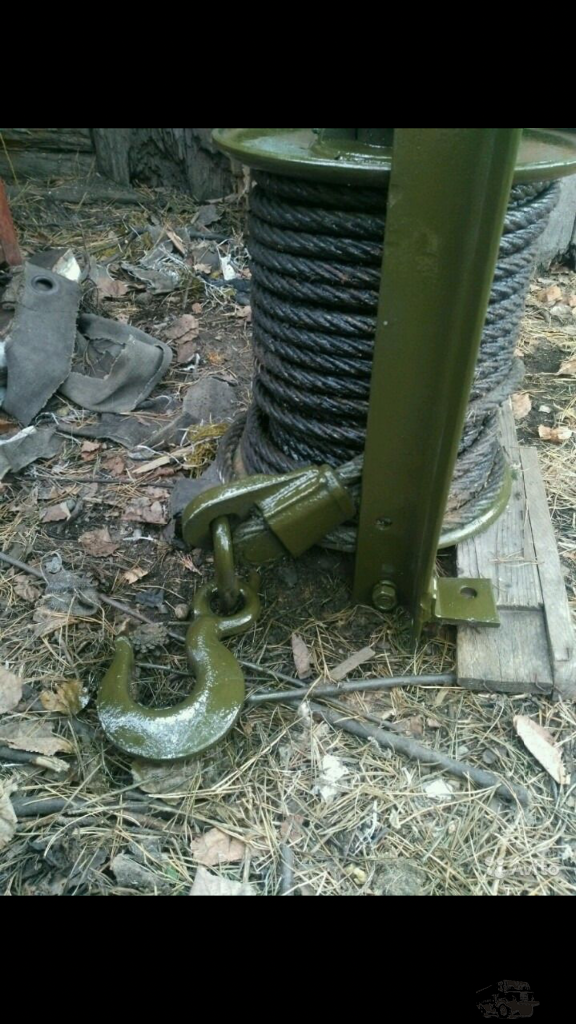

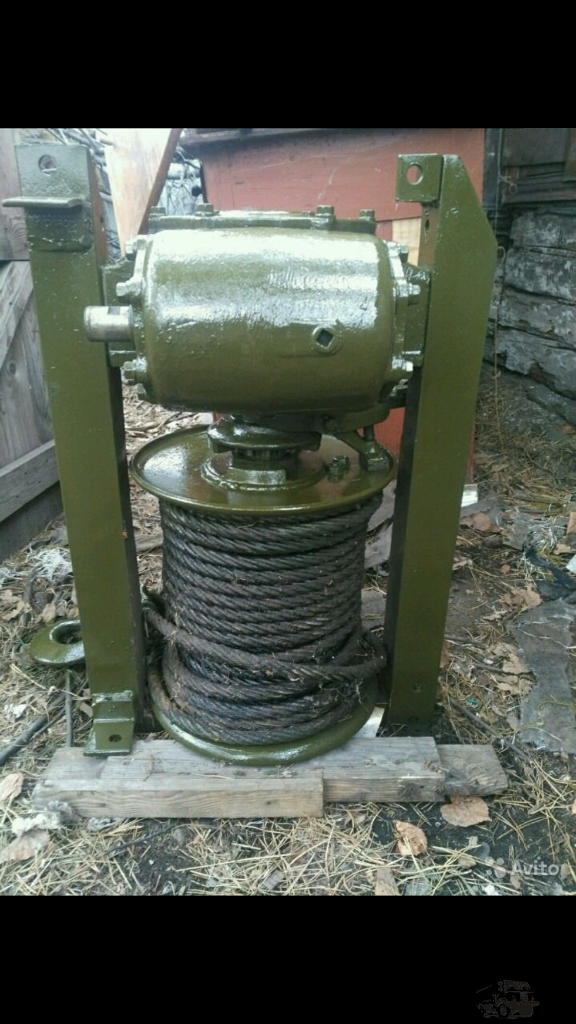

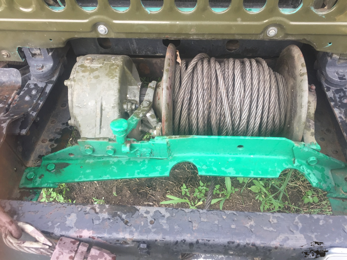

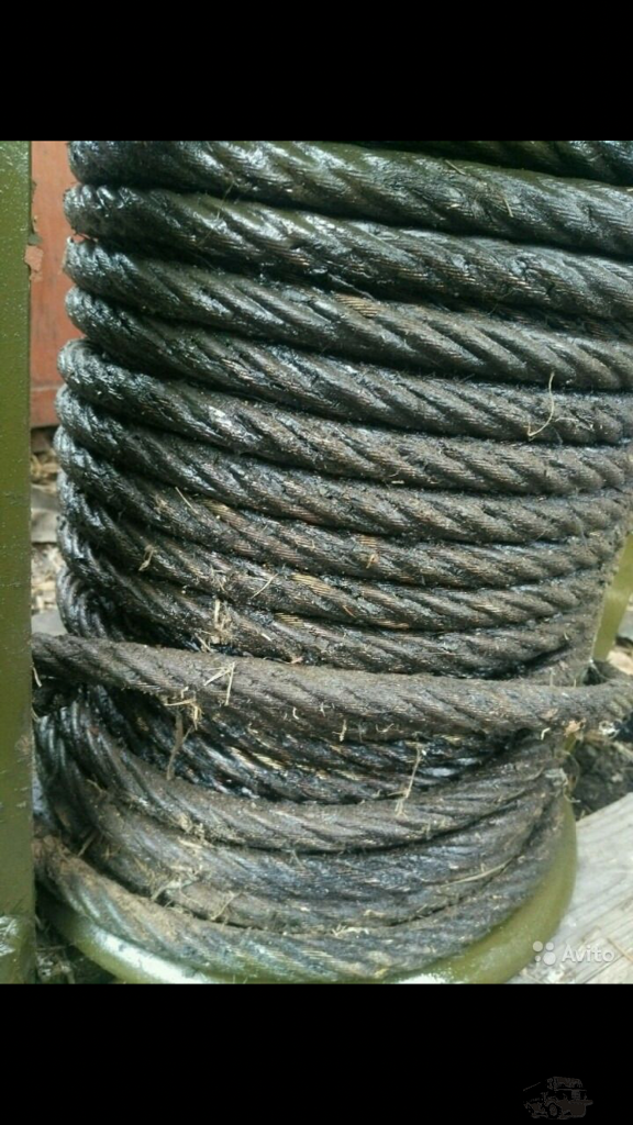

У меня есть вот такая лебёдка, снята с брдм2, трос 16 мм, около 55 метров длиной,хочу попробовать поставить её на перед, от КОМа КПП, все карданы и подвесные тоже есть, думаю должно получиться.

У меня такая стоит,единственное крепления лебёдки брал с 66 лебёдки оригинальные и подгонял...кардан брдм или бтр без подвесного укорачивал...
Вот и я попробую сделать так же !

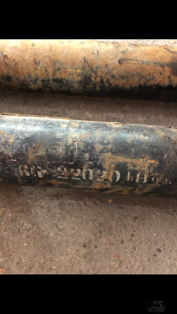

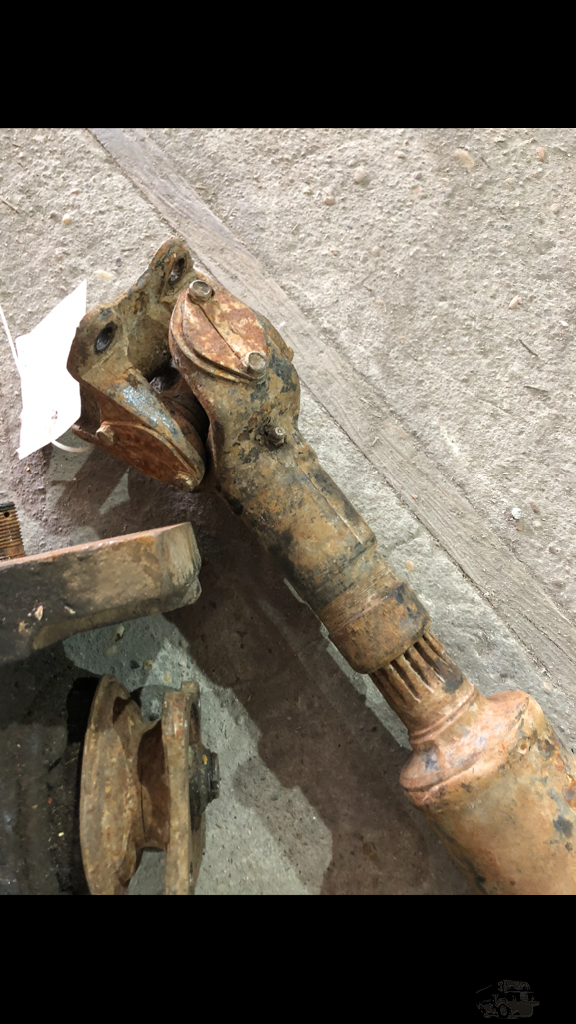

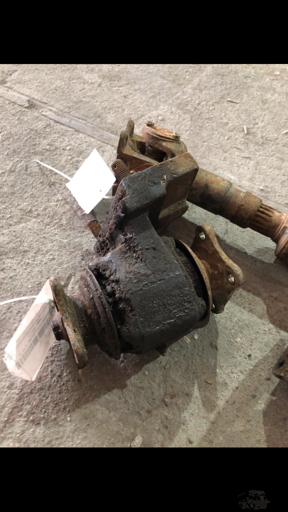

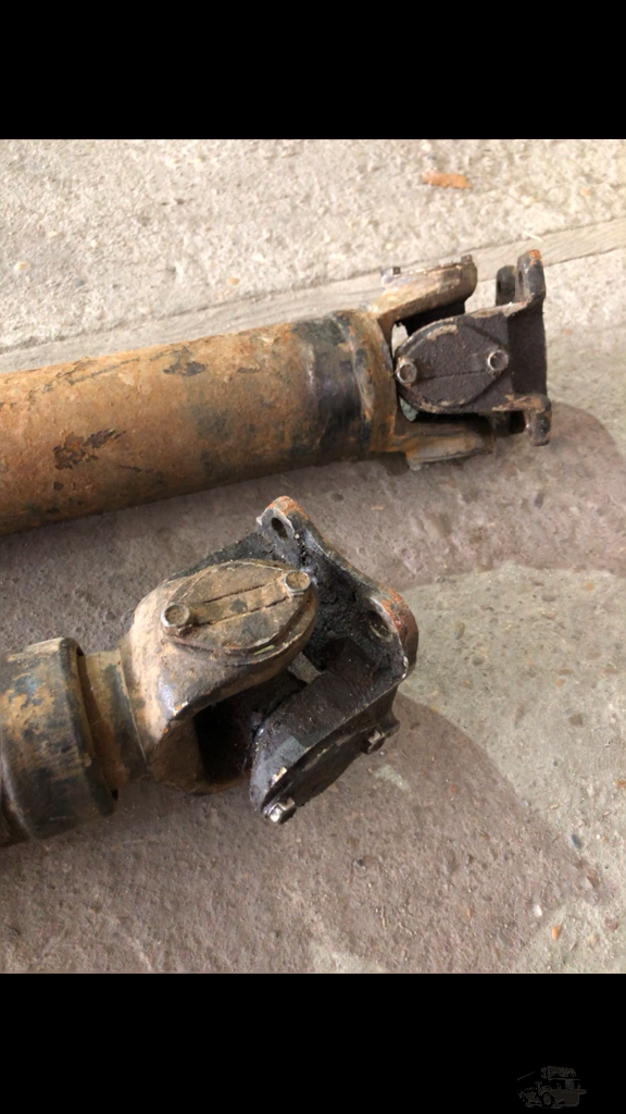

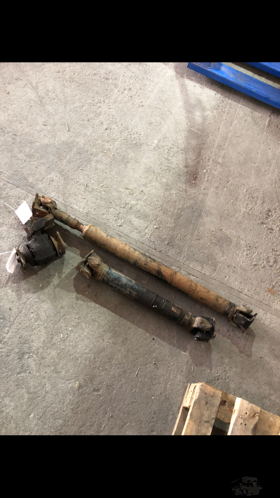

Пришёл комплект из 2-ух карданов и подвесного подшипника от пожарки. Без болтов. Хочу попробовать воспользоваться ими и подключить заднюю лебёдку от КОМа РК.

Alex_Sheremet писал(а):[post]419729[/post]Без болтов. Хочу попробовать воспользоваться ими и подключить заднюю лебёдку от КОМа РК.
без болтов-не получится

Да, придётся как всегда на проволочку и изоленту. Я так сто раз делал :D

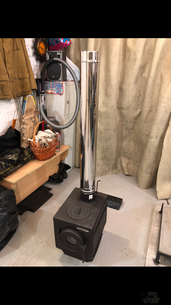

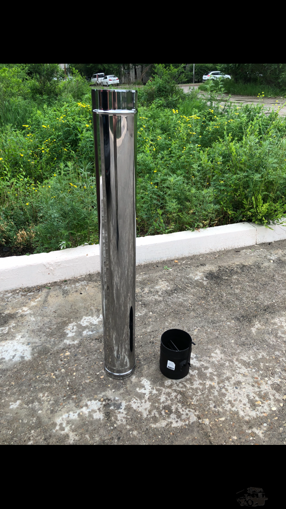

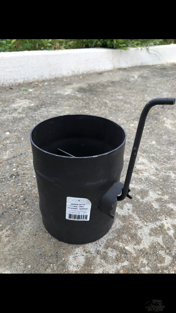

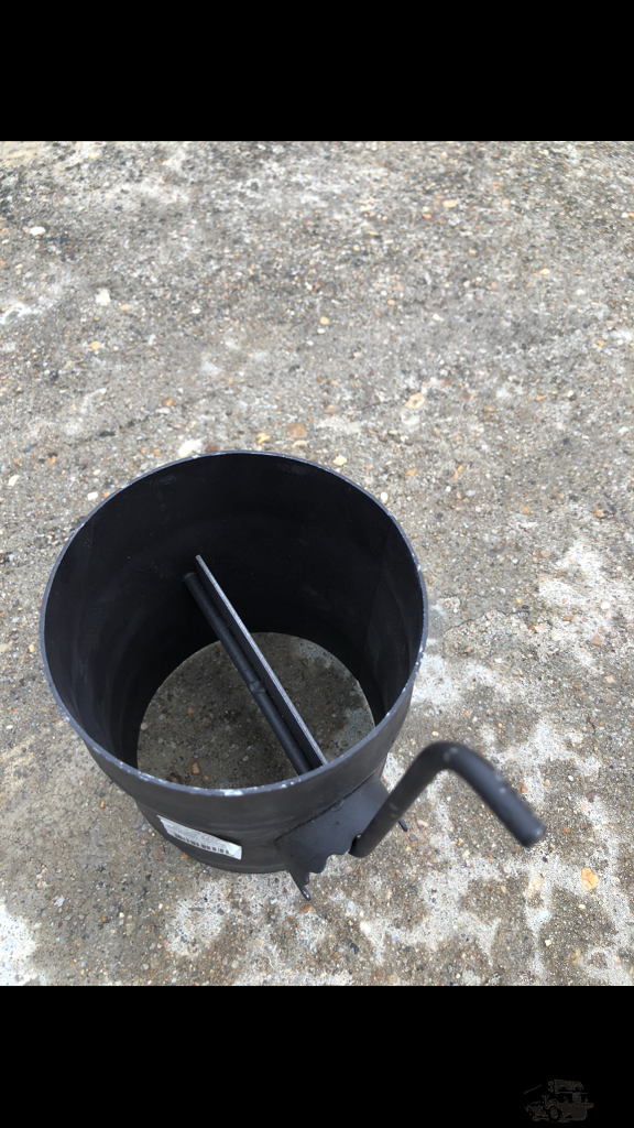

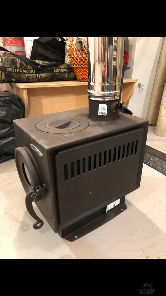

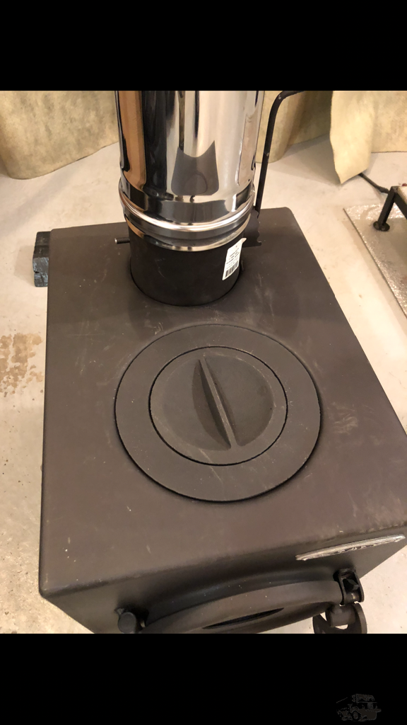

Ништяки для печки «Золушка 2016» шибер переходник со 115 на 120 мм, труба на 120 мм длина 1 м.

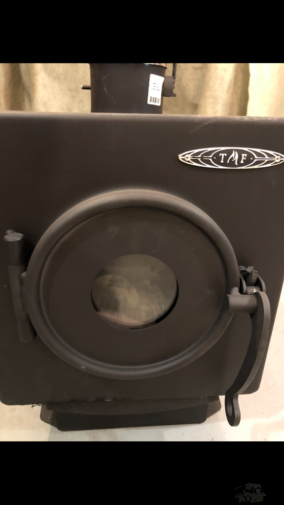

Этой зимой было очень холодно, зимы у нас суровые, температура опускалась ниже -45 градусов, для комфорта и надёжности нужна обязательно дровяная печь в тайге, дров всегда полно, да и приятное потрескивание горящих дров добавит свой шарм. Печь Золушка 2016

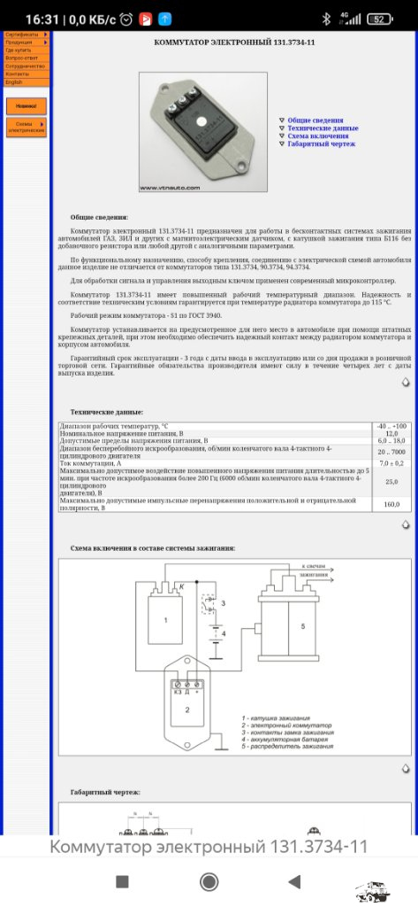

С октября прошлого года не занимался ремонтом машины. И вот случилось, добрался до любимого дела. Почти все шланги Российского производств потрескались за пол года, качество очень плохое, нужно менять всё заново. Пытаюсь найти толкового электрика, так как до сих пор после установки ЗМЗ-41 не могу найти искру, всё проверил на 100 раз. А пока не был у машины закупался разными полезными зап.частями.

Я тоже некоторое время мудохался с искрой,при чем машина даже заводилась.После оказалось:трамблёр и бобина контактные,коммутатор бесконтактный.Выбросил все,купил новый трамблёр,коммутатор,бобина от жигулей была.Поставил и машина поехала.

Схема зажигания примитивна,электрик там особо и не нужен,особенно если зажигание бесконтактное.

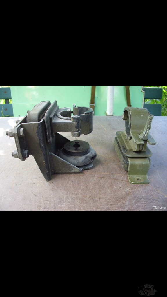

Потом на кронштейн под антену нужно будет как у меня палец сделать с кронштейном в первое колено и понакрутить туда всего чего можно .. антенн под всякие гаджеты..
Кронштейн кронштейна антенны поставишь сзади машины от откидной ,ято бы обслуживать не снимая ,а просто откидывая .. Кронштейны ты купил правильные с ними легко..
