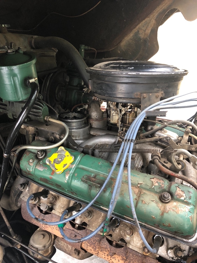

Сегодня размяли косточки , опять поменял прокладку между масляным фильтром , стал чуть пропускать масло , думаю он у меня поведённый какой-то наверное

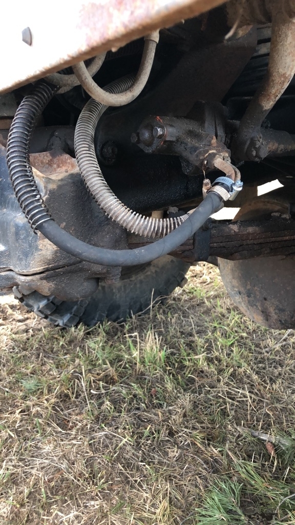

Поехал за досками, порвался шланг на гуре на обратку (((

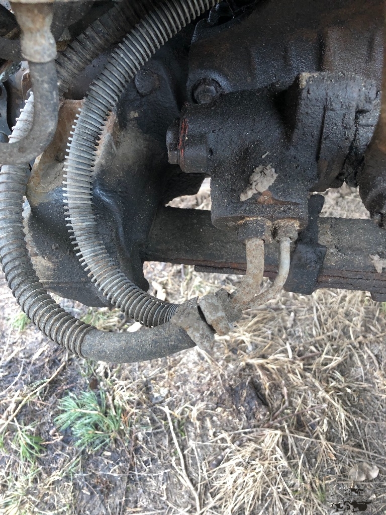

Сообщение ФАРТОВЫЙ »
Пока менял шланг , нашёл тормозную трубку перетертую и чуть по чуть капает (((

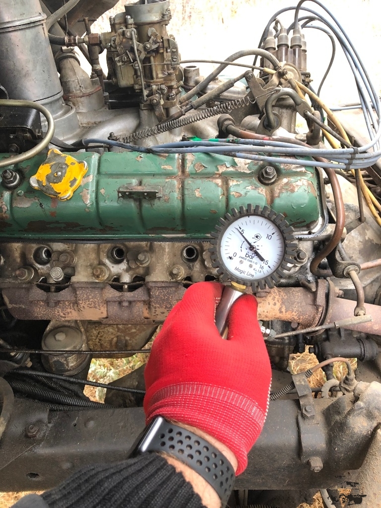

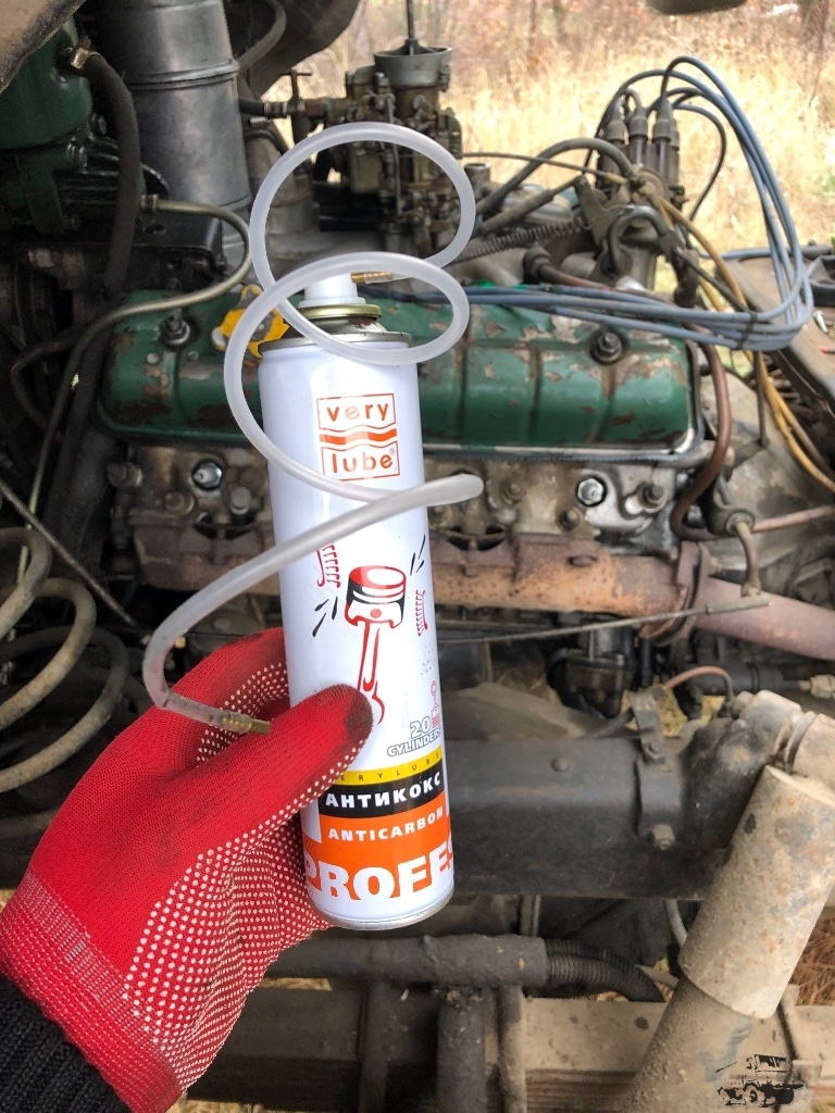

Чуда не произошло, нужно будет делать
Сообщения: 3945
Благодарил (а): 38 раз
Поблагодарили: 226 раз
Мой Р066АН34rus
[ref]ФАРТОВЫЙ[/ref],
Мож движок махнуть ? 511 не благодарная железка чтоб ее ещё и капиталить , по хорошему менять выпускные с направляющими на Волговские плоскость выводить , гильзы , там на все это дело еще накрутится вылезет рублей в 60, а в итоге просто 511

Мой Р066АН34rus
RAT писал(а):[post]393372[/post] Мож движок махнуть
Думаю , а где гарантия что купив б/у мотор в него не придётся лезть

Мой Р066АН34rus
[ref]Евгений_НСК[/ref], глянул на авито денег за них хотят , а так да , хочется что то мощней
Сообщения: 3945
Мой Р066АН34rus
[ref]ФАРТОВЫЙ[/ref], ну это тоже рулетка но при осмотре и заводке куча признаков , что движок дохлый , да и остаточного ресурса у импортных дизелей поболе чем у нового 511 , есть в Москве 245.9 с кпп по 85.000 но они по хорошему тоже требуют дефектовки хотя и работают , при этом даже после ремонта у тебя будет не 511 движок :))

[ref]Евгений_НСК[/ref], я вот честно не адепт 41 мотора , тем более стоит он от перечисленных товарищей , как импортный дизель о 5.5 литров и 200 сил , например от Вольво ТД 61/63
С 41 получаем тот же 511 с тем же пауком карбюратором только немного мощнее и соответственно с большим расходом 25 думаю на нем минимально достижимый , опять же под Зиловскую Кпп надо переходную плиту делать , а оставлять родную Кпп на мой взгляд глупость пи.ри таких вложениях
