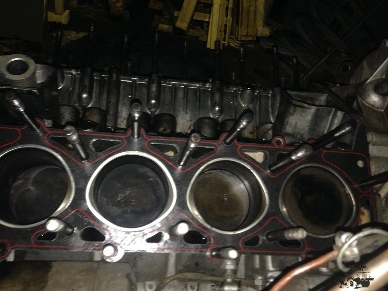

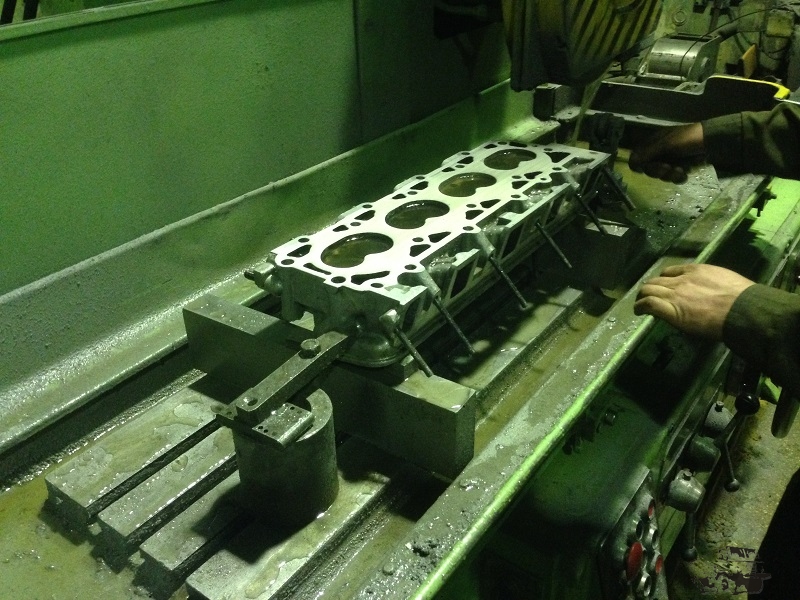

Головы сегодня все таки пришлось шлифовать, пода Денис ездил без тосола видимо слегка подогрел их, одна 0.16 вторая 0.14,в общем не критично , поставили новую прокладку и затянули с моментом 10 кг.

ПОМПАТЕХ писал(а):[post]352599[/post] но вы уважаемый камушком пробежитесь по головкам и фото ,что бы старика успокоить
Такой камушек ,нервы старика успокоит? :D :D :D

не совсем ,такие прокладки сам ставил ,все хоккей , еще одна маленькая просьба ,проверь либо лекальной линейкой ,либо притирочная плита ,иной раз лучше перебдеть ,старость

при повышении Т ,поршня бы намазались по цилиндрам ,а так я не вижу и проверь линейкой блок

Эти прокладки только пошли в серию, ты ставил похожие , если ты нетразглядел, голова стоит на шлифовальном станке, обеиголовы мы перешлифовали, после шлифовки точить камушком я не буду, а гильзы мы естественно перепроверили первым делом как головы скинули

ПОМПАТЕХ писал(а):[post]352806[/post] при повышении Т ,поршня бы намазалис
Куда бы и чем они намазались? Если он приехал на трёх литрах антифриза? Если бы эти самые головы мы сами не шлифовали четыре месяца назад я бы может согласился, но на одной голове прогиб по середине, если головы снимают ставят то как правило 3-4 сотки и все а здесь, почти две десятки, ну в общем даже не виду смысла дискуссию по этому поводу разводить

я старый гребанный механик ,поэтому первым делом шлифонул бы посадочные под головку , что на станке ,да и отписали что авто было без охл жидкости ,ну и так некоторое по мелочи ,но вам виднее

ПОМПАТЕХ писал(а):[post]352828[/post] поэтому первым делом шлифонул бы посадочные под головку , что на станке
разъясни, не понял что ты собираешься шлифовать, про то что головы подогреты выяснилось вчера, когда индикаторной стойкой замерять начали,

vivanov76 писал(а):[post]352847[/post] Эдик на сколько шлифанули ? Как теперь сядет паук ?На 1000 км. Головы протягивали ?
Щлифанули на 0.16 и 0.14, паук расточен изначально с запасом по этому сидит без проблем, У нас свой алгоритм, мы тянем головы два раза на холодную ,первый раз сразу при сборке и на следующий день ,как правило голова немного поддается ,а потом в процессе обкатки на стенде(катали неделю по 7-8 часов в день).Когда разбирали мотор первым делом проверили затяжку голов, затянуто намертво, и из практики, сколько раз пытались протягивать потом головы не поддаются
