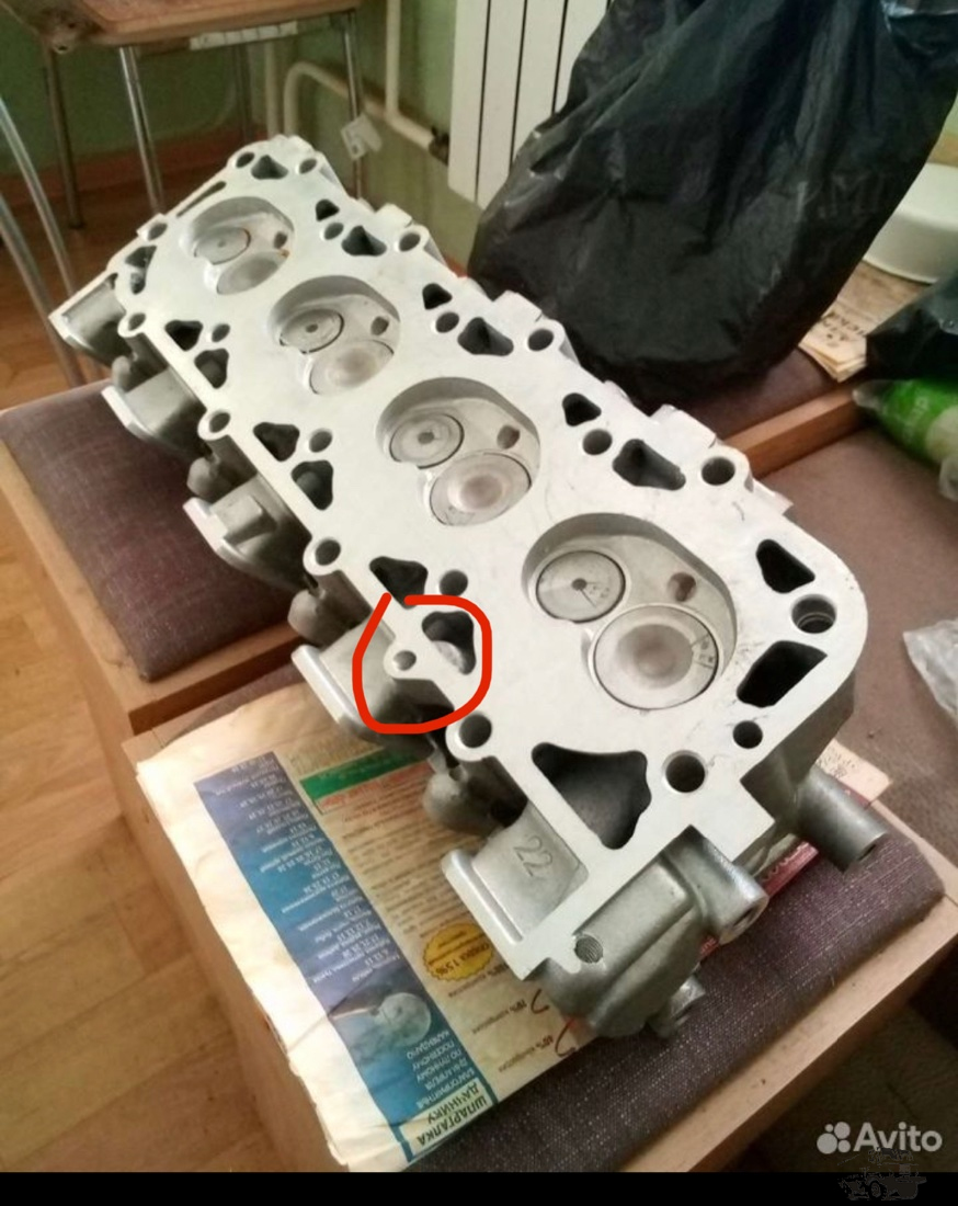

Про какой масляный канал речь? Этот? Или где-то ещё?

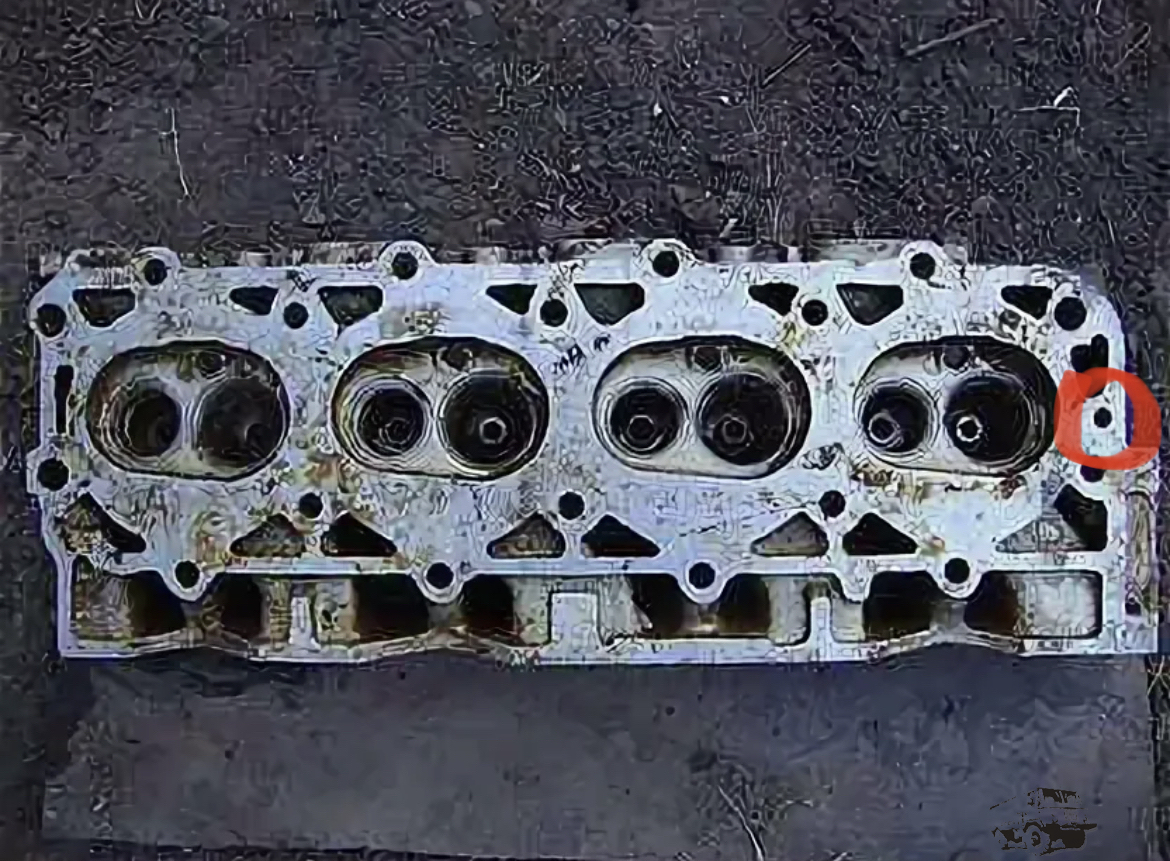

Кажется разодрался. Этот? (Форма КС не та, но я про масляный канал)

Да, на нижнем фото обведен он. На верхнем, кстати, его нету. Такие бошки лучше не брать.
