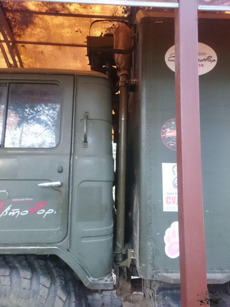

В общем, установил себе копьё судьбы на машину
Т.к. я не могу просто взять и поставить на заднюю стенку кунга, как все, я вот решил установить её на переднюю стенку за кабину, благо бачок отопителя я благополучно уволил об дерево.
Как многие знают
в этом месте расположен замок кабины, его пришлось немного модифицировать, а именно сплющить и придать изгиб запорному рычагу, а так же немного укоротить тягу защелок. Зато теперь мачту нельзя просто взять и унести с машины.

Ну а поднимать то ее удобно из этого положения?

Даже удобнее - с крыши кабины.

она как выдвигается? на дачу такую для антенны телефона нормально будет использовать?

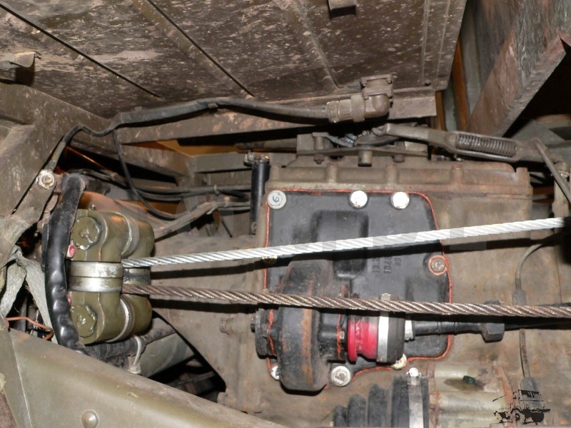

Ступинский чемодан
SergeyK писал(а):[post]392376[/post] в ТЗ не укладываются - снаружи нельзя, снутри не вместятся
так может подумать про чугунный клюз для стального троса вместо роликов?

Уже сделал ролики. Будут резаться, поставлю ещё 2 снаружи. На клюз надежды мало.

SergeyK писал(а):[post]395599[/post] На клюз надежды мало.
почему? если нормальный чугунный клюз а не стальной то всё нормально и с тросом и с клюзом...

С удовольствием рассмотрю варианты - я видел только игрушечные клюзы по взрослым ценам.
Сирожа, я когда эту мачту искал, ты обосрал меня, обосрал мой выбор, потому что ты эксперт, а я чмо и нищеброд. Вот ты мне, блять, и расскажи, как она выдвигается, и подойдет ли она тебе под твои задачи, раз ты такой дохера умный и додельный. Или с Гугла тебя уже тоже забанили, лентяй вонючий?

SergeyK писал(а):[post]395603[/post] я видел только игрушечные клюзы по взрослым ценам
а ты надеешься на грузовик из говна и палок налепить и потом стоя под навесом на участке умиляться как это красиво выглядит и надеется что не придется никогда лебедку разматывать. самое дешевое это купить донора особенно в грузовиках, а потом начинается пляски , на унимоге лебедок и все что с ними связано стоит в аккурат как 2 новых консервы можно было взять на момент этой установки

SergeyK писал(а):[post]395603[/post] я видел только игрушечные клюзы по взрослым ценам.
у тебя трос на лебёдке 12-14мм, окно в "игрушечном" клюзе по высоте 16мм и при цене в 1300-1500р в общем-то не дорого...
остался вопрос ширины барабана...

Трос 16.5мм. Честно говоря, смотрел последний раз давно, и видел только маленькие клюзы. Надо ещё поглядеть, но идея роликов мне больше нравится - трения таки меньше.

Ступинский чемодан
ну, трения там не много по сути, я наоборот ушел от роликов из-за того что торчат сильно наружу... но у меня и машина полегче и трос 10мм ... хотя тяговое усилие в принципе сравнимо...
кстати когда оформлял переделки в надзоре и МРЭО то заставили поставить резиновые буфера на бампер чтобы габарит машины считался не по роликам а по буферам...

SergeyK писал(а):[post]395619[/post] Надо ещё поглядеть, но идея роликов мне больше нравится - трения таки меньше.
На джипе использую и буду использовать чугунный клюз, в основном из за компактности. Но недостатки конечно есть

micky писал(а):[post]395621[/post] из несомненных плюсов компактность и удобство монтажа, если не постоянно то и чугуний сойдет

лебедку назад и тогда клюз это болванка с просверленной дыркой из стали , отлично работает
