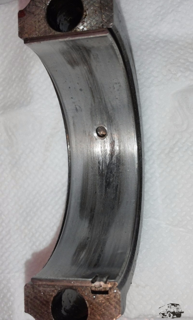

Шутунный вкладыш. Что скажете?

Ну это еще не плохой вкладыш, но подратенький конечно. Надо бы сменить на новый. Да ты не особо смотри на шатунные, ты лучше сними коренной, например третий средний. Там будет хуже я думаю. Во всяком случае так было у меня... Момент 6,8 - 7,5 Кг*м

Скрутил гайки с коренного, и... закрутил обратно. Думал крышка снимится руками, как с шатуна, но хрена с два руками, выпрессовки крышки у меня нет. Да и подумал, что бы я там не увидел, менять вкладыши сейчас (в ближайшее время я не буду). Самостоятельно менять не хочу, т.к. не уверен что у меня получится это (тем более лёжа на земле).
Такой вопрос: Слышал теорию, что движки этого семейства, годами ездят на низком давлении масла, даже периодически горящая лампа давления, ни чем не грозит. Мол, давление по манометру ниже нормы, но масло всё равно поступает куда должно. Короче, забей и езди дальше.
Что думаете об этих теоретиках?

Съемник для крышки коренного не обязательно, вкручиваем в середину очень длинный болт М8 и раскачивая снимаем. Вкладыши верхние выталкиваются при помощи отвертки, надо только с шейкой осторожней, очень мягкая. Единственно придется сменить нижнюю половину заднего уплотнения коленвала.
На давлении одного килограмма ездить тыс. 20 км в принципе можно, если планируется двигатель потом выбросить.

Правильно подмечено, если мотор не жалко, то можно ездить и с горящей лампочкой давления масла продолжительность время, но в конечном счёте ремонт дороже выйдет.
Сообщения: 4812
ЗМЗ 41. Хелп!
По фото, что то мне подсказывает, что просто заменой вкладышей не обойтись, при сильном износе на этом коленвале такой фокус не прокатит.

В любом случае движок надо капиталить.
Сам я этого не сделаю, т. к. ни разу не моторист.
А платить за капиталку, экономически не целесообразно, если периодически в продаже всплывают движки с консервации за 50 руб. Мой за 30 пред. владелец брал.

Леонид К. писал(а):Слышал теорию, что движки этого семейства, годами ездят на низком давлении масла, даже периодически горящая лампа давления, ни чем не грозит.
Такое прокатывало на моторах змз 53, 66. На 41-х моторах, давление как правило выше и стабильней. Если начинает часто моргать лампа, то ремонт близок. На своем примере, могу сказать, что на 41 моторе проехал примерно 300 тык и лампа моргала очень редко, хотя очень часто ездил внатяг, почти на холостых оборотах. Мое мнение, эти вкладыши(на фото), меняли не очень давно, без шлифовки вала, поэтому такой неравномерный износ. Простая замена вкладышей, без шлифовки вала, ничего путного не даст.
