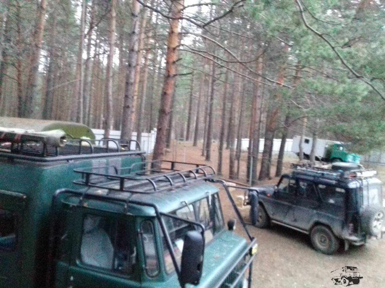

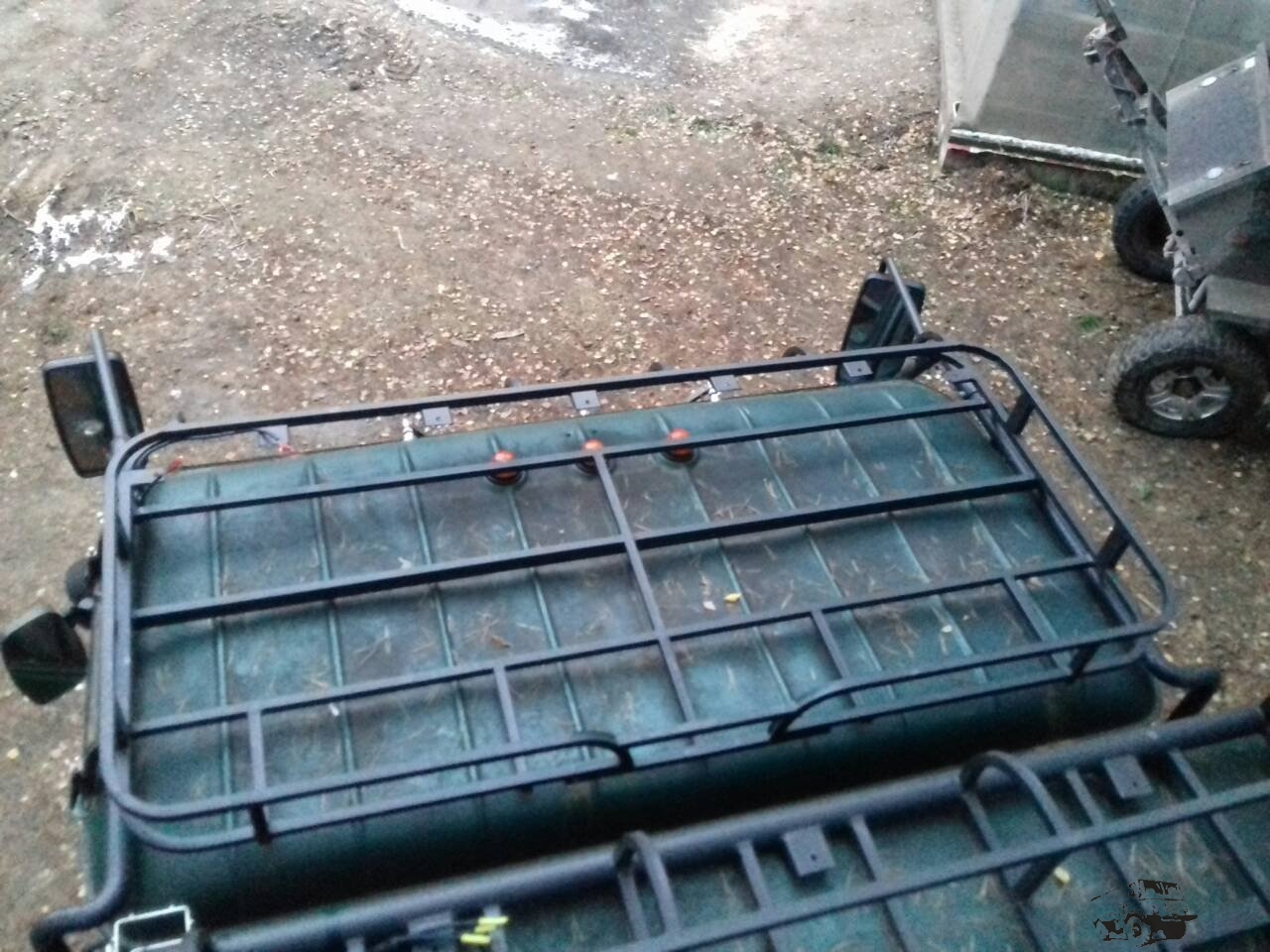

Сегодня закончил (второй уже по аналогии) багажник - корзину на крышу кабины 66-го. Товарищу на подарок. Задумался может на продажу забубенить. А то за простую рем.площадку просят 3-4 т.р. А тут целый БАГАЖНИК!!! Да и креплениями и защитой ПТФ. :D Думаю за 10 тыр должны пойти.

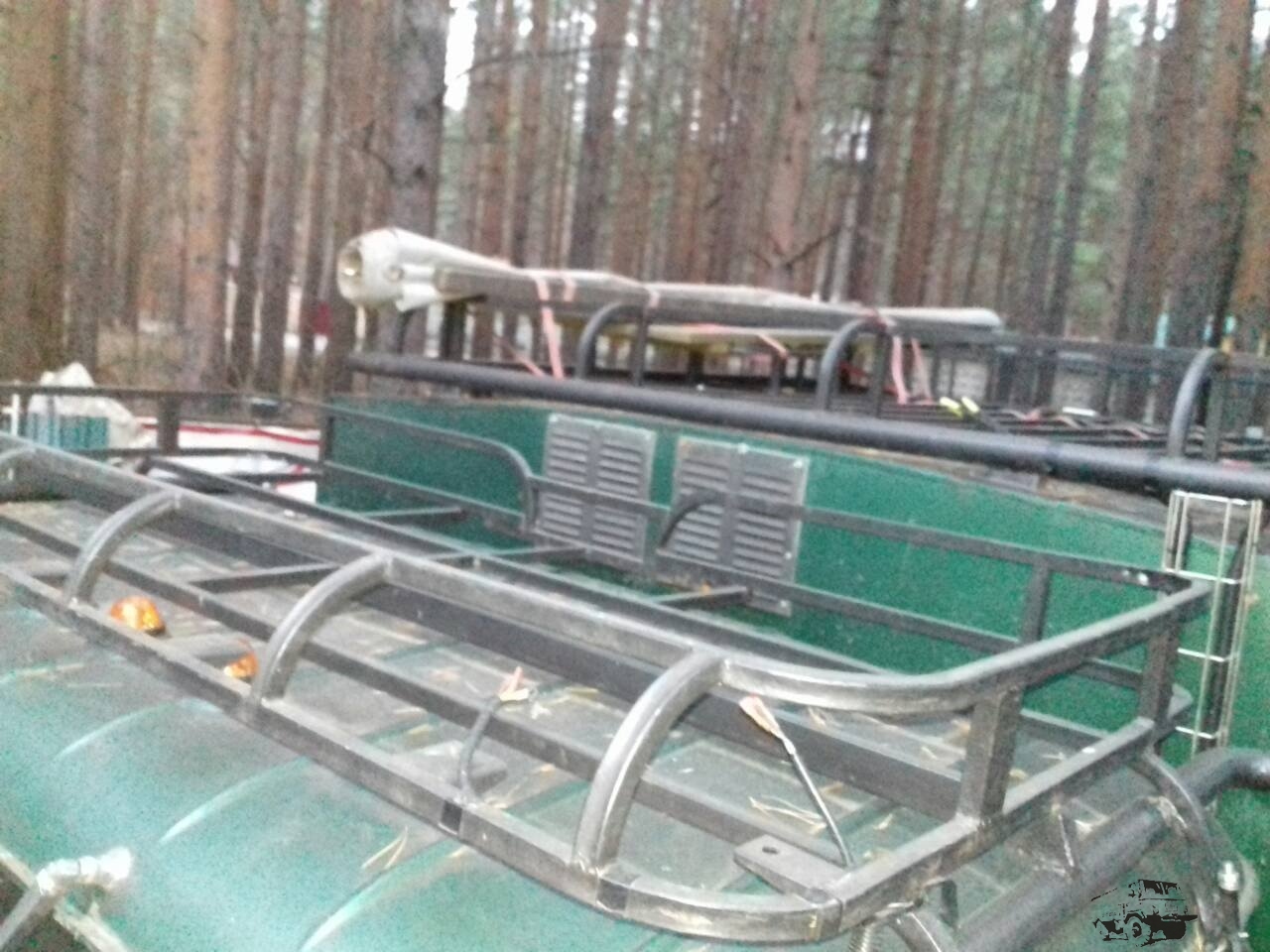

Вот такой (плохо ток видно)

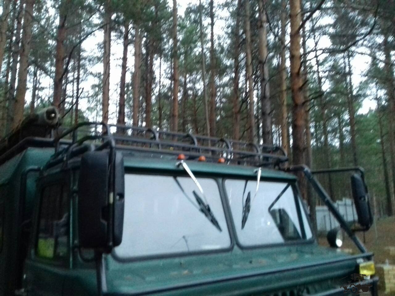

Вот такой на моей стоит (первый который мастырил):

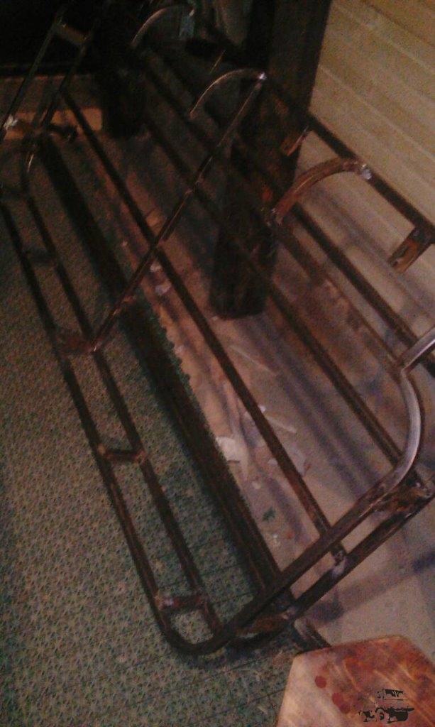

Ща трубы закупил, попробую один сделать и выставлю на продажу. Постоянно точно не буду их делать - утомительно и время жизни столько жалко.

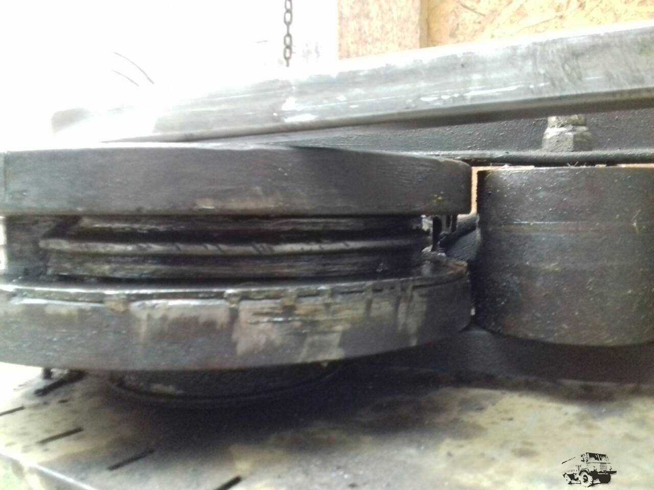

Взял для багажника трубу потоньше - 1,5 мм стенка. Не дабы сыкономить, дабы легче был. Под трубогибом её не ровно прокатывает (деформируется не равномерно) Одну трубу даже порвало. Огорчился. Начал модернизировать станок. Обратился опять таки к багажнику заводскому на УАЗке. Там загиб идеальный: складка по внутренней части трубы. Думаю завтра сделать ребро на ролике, шобы равномерно продавливалось. Если ужо не получиться, придётся с 2 мм толщины стенки трубу гнать. :(
Сообщения: 4686
Благодарил (а): 58 раз
Поблагодарили: 209 раз
Моя машина.
Шов делай во внутрь загиба и трубу всё равно надо 2мм делать,сталь нынче на профиле не важная.Летом прилично 1.5 мм профиля поварил,местами стенка как фольга,сразу прожигается.
Сообщения: 6044
Поблагодарили: 22 раза
Моя машина.
А ты при формовке трубы в неё песок засыпаешь или на сухую гнёшь?
EmeLia
Сообщения: 657
Моя машина.
Сообщение EmeLia »
На сухую. С песком в три раза дольше делать.
Сообщения: 6044
Моя машина.
Зато не мнётся :D
EmeLia
Сообщения: 657
Моя машина.
Сообщение EmeLia »
Теперь не мнется: немного модернизаровал трубогиба ролик.
