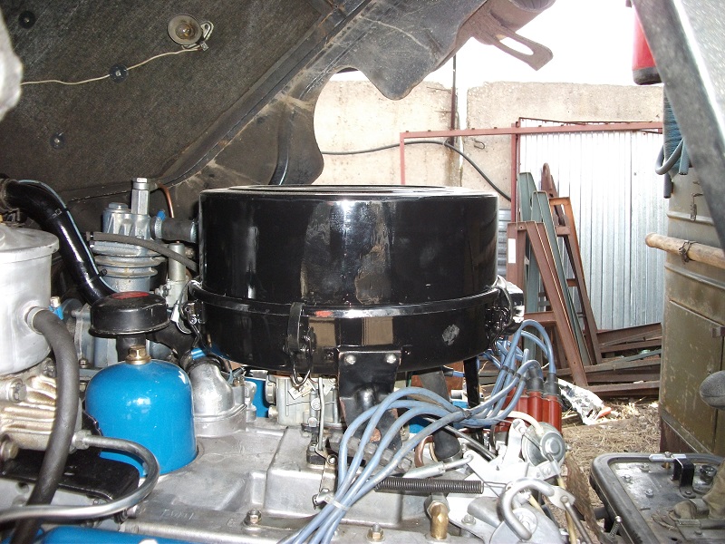

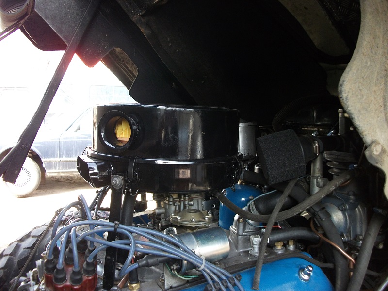

Решил поменять воздушный фильтр масляной очистки на сменные сухие элементы. За основу был взят корпус фильтра от 3307. Т.к. ЗМЗ-41 имеет существенно больший объем двигателя, было принято решение поставить 2 фильтра.

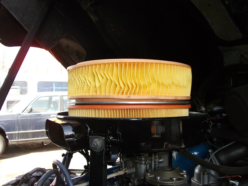

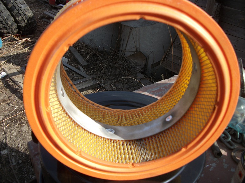

Путем увеличения корпуса фильтра удалось поставить два элемента.Между элементами установлено центровочное кольцо.

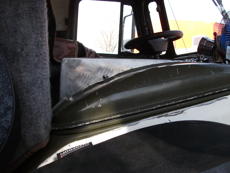

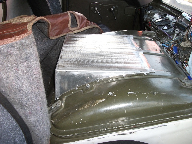

При опускании кабины возникли неожиданные сложности.Нет худа без добра.Давно собирался сделать в кабине полку.Вот время и пришло!

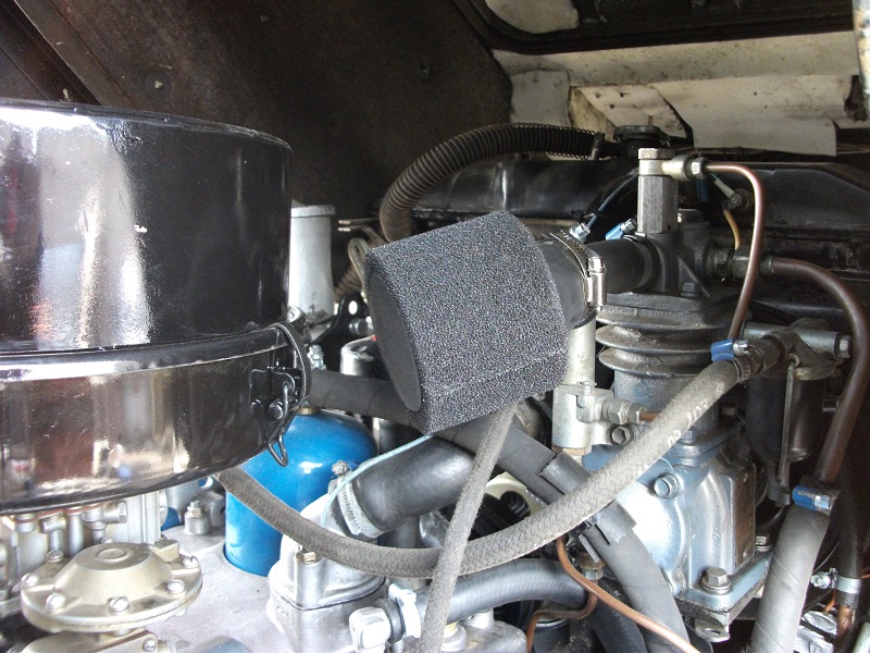

Заодно установил отдельный фильтр на компрессор.
- Утюг-77
- Сообщения: 1156
Re: Кто мечтал о ЗМЗ-41?
Сергей!
А не проще было бы изменить регламент замены скажем на 5тыс.км.
Ведь запасной фильтр всегда можно кинуть в кунг.
Я не умаляю ни на миллиметр достижений. Всё сделано более чем аккуратно, но мне думается, это тоже выход.
P.s. Компрессия в итоге сколько?
Не могу замерить!Где-то потерял компрессометр.
