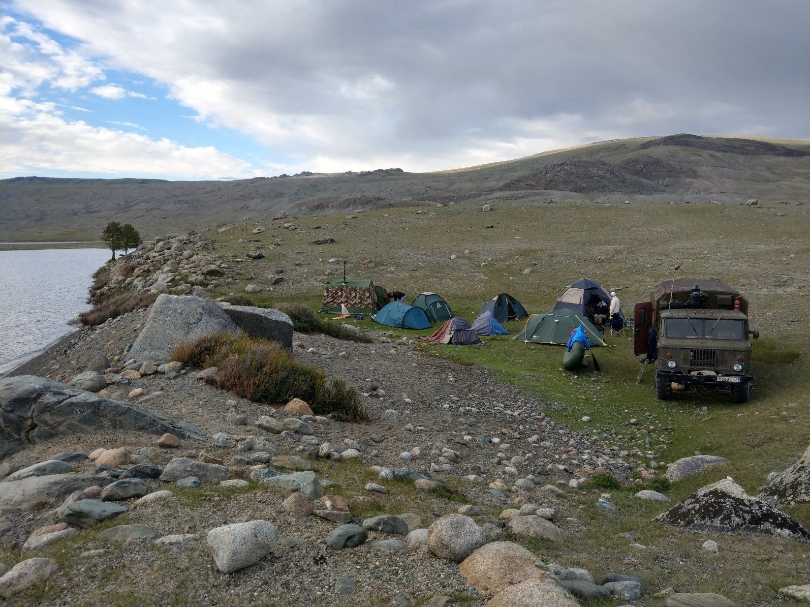

На другой день, после пробуждения, оценили обстановку, поняли, что мы почти на месте, нужно только доехать немного до озера. Двинулись вдоль берега, уткнулись в шлагбаум, его никто не охранял. Ну, не зря же мы пограничницу везли на заставу, нам можно ехать теперь куда угодно, да и разрешение на проезд в заповедник есть.
Проехали вдоль берега сначала протоки, потом самого озера, выбрали ровную площадку, приготовились разбить лагерь. Но перед этим я решил ещё немного прокатиться вдоль берега, разведать обстановку и наткнулся на огромную впадину, глубиной метра два, с плоским дном и возможностью заехать.
Место сразу понравилось. Первая мысль – нас со стороны практически не будет видно, а сама впадина примыкает прямо к берегу озера. Поднимаешься на бугор и вот тебе спуск к озеру, 15 метров пройти. Разместились, разбили лагерь. Как оказалось в дальнейшем, это было правильным решением. Мы это поняли после первого же сильного (какого сильного, сильнейшего!) ветра. Происходит это так: день, солнце, изнываем от жары, занимаемся своими делами, отдыхаем. И тут налетает он, ветер. Резко, сразу и сильно. И вот уже палатки и баня распластались вдоль земли, верёвки гудят, все лёгкое пускается в воздушное путешествие, благо таких вещей почти не было снаружи, машина раскачивается. Продолжается такой ветродуй минут 10…15, потом снова жара, солнце, сбор разбросанных вещей и ревизия креплений палаток и бани. И это во впадине, под защитой, её стенки реально нас прикрывали. Позже я наблюдал, как это выглядит на равнине, там всё серьёзнее. Близко к мостику стояли туристы с палаткой, так вот она улетела довольно далеко, поехали потом мужики за ней на машине, пешком далеко идти.

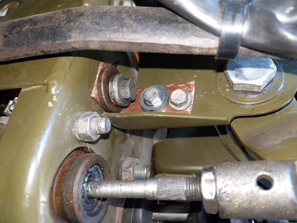

В процессе обвязки мотора столкнулся с тем, что при натяжке ремней гидроусилителя кронштейн слегка "поплыл".
Тем боле, теперь на моем моторе это элементарная операция. Если делать натяжку по-быстрому, не присматриваясь, то и не заметно особо.
Но стоило взглянуть на параллельность шкивов, сразу стало понятно, что они не в плоскости и неплоскостность заметно увеличивается при дальнейшей натяжке ремней.
Вот на фото немного видно, это я ещё в кузове Пежо Боксера испытывал новый способ натяжения ремней, не терпелось ))):
Снял гидрач, повертел в руках кронштейн и решил усилить его. Фото не сохранились, или я их найти не могу ((
Но там все просто, наложил косынки в нужных местах и обварил полуавтоматом.
После этого всё со шкивами при натяжке ремней стало хорошо – стоят чётко в одной плоскости.
Так устроены натяжители, на гидрач и генератор:
