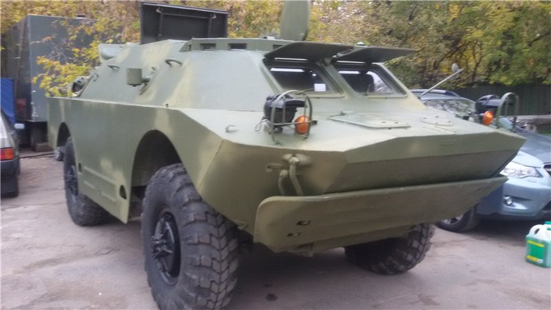

БРДМ после переборки поехал.
Первым испытанием для машины стало посещение Весенней Кабаней тропы, куда был заранее запланирован выезд.
Поездка прошла успешно, но не совсем. Перед этим махнули манжеты в тормозном цилиндре, перепускал главный тормозной, оказалось что как родные подошли манжеты от тормозного цилиндра на газ 52, после качнули тормоза подвели колодки и все стало ок. Правда вот пришлось отпилить новодельный фаркоп, так как он мешал открыванию камеры водомета.
Поехали на первое испытание с Владом спускать на воду, попробовать же надо, все дырки и отверстия проверили,пробки вкрутили...
Спускаемся на воду с Тишковского слипа:
я: ну как не течет?
Влад: Течет!
я: сильно течет?
Влад: п..ц как сильно течет!
я: Прям совсем п..ц сильно?
Влад: Струя прям на двигатель бьет, п..ц, п..ц как сильно.
Я повернулся посмотрел, да действительно сильно, пол уже в воде не прошло еще и минуты.
Машина обретает значительный крен на правый борт. Машина отказывается двигаться на воде.
Воды уже очень много, поддон двигателя уже в воде. Начинаю на панели управления искать тумблер электро помпы, не могу найти один из 6 тумблеров, понимаю что мной овладела паника, смотрю под ноги, вода!
Еще четыре раза перечитываю все таблички и не могу прочесть фразу "трюмный насос", зову Влада, Влад читай я знаю что тумблер здесь но прочесть не могу, та же хрень. Включаю гидропривод открытия откачного клапана (за счет водомета), включаю привод водомета, даю газ чтобы создать разрежение в камере водомета, вода должна была начать убывать со скоростью 600 литров в минуту. Вода все равно прибывает, машина как парализованная стоит на воде на радость рыбакам. От отчаяния поднимаю все тумблеры на панели вверх, вижу в зеркало как пошла вода из откачной трубы. Не все потеряно, БРДМ может плыть и без водомета только за счет вращения колес, даю газ и начинаю медленно разворачиваться на воде, упираюсь передом в дно, машина не едет, сосредоточился, включаю полный привод, включаю понижайку, пошла родная! выезжаем на берег как в тазу с водой, водометная камера закрыта волноотбойник опущен!
Электро помпа откачивает оставшуюся воду и начинаем "разбор полетов".
Все очень просто, данная ситуация возникла в виду трех факторов:
1. (распиз...яйство) Не внимательность при внесении доработок и удалении не нужного оборудования, вода как и воздух ошибок не прощает. В машинном отделении удалили пусковой подогреватель, а сливное отверстие заглушить забыли, отверстие в мизинец за минуту залило все дно машины.
2. (и опять распиз...яйство) Не выполнение инструкции предписывающей сначала открыть водометную камеру и волноотбойник о которой я хорошо знаю. Я много раз делал так, открывал волноотбойник и водомет на воде, чтобы при входе в воду создавался эфект погружения машины под воду. Но как показала не штатная ситуация в режиме эмоционального всплеска - паники, мозг не отреагировал адекватно на ситуацию, ведь открытая водометная камера позволила бы нам быстро развернуться и по ходу дела откачать воду, но этого не произошло. Так же произошла путаница после того как я включил водомет на движение вперед, а машина не начала движение, после я попробовал двигаться назад, но результат опять оказался нулевым. Это закономерно ведь люк водомета закрыт!
3. Самоуверенность! Быть уверенным можно только в том с чем ты имел дело, а то с чем ты не имел дело сводится опять к распиз...яйству!
Урок усвоен! Хорошо что рядом с берегом, и хорошо что осознал свои ошибки! Даже незначительное не соблюдение правила эксплуатации машин амфибий может привести к не желаемому результату.
Теперь я понял почему на всех БРДМах кран включения гидропривода клапана водомета покрашен в красный цвет.
Тумблер электро помпы тоже окрашу!
Если бы я заранее включил полный привод и пониженный ряд, открыл камеру водомета и волноотбойник, покарсил тумблер трюмного насоса в карсный, тогда "клубок распутывался бы ровно".
В наших планах войти в воду и пускать через кингстоны воду, довести реакцию на попадание воды во внутрь БРДМа до автоматизма. Так же в планах до отплытия провести 8 часов на воде в постоянном движении.
