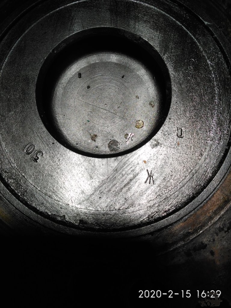

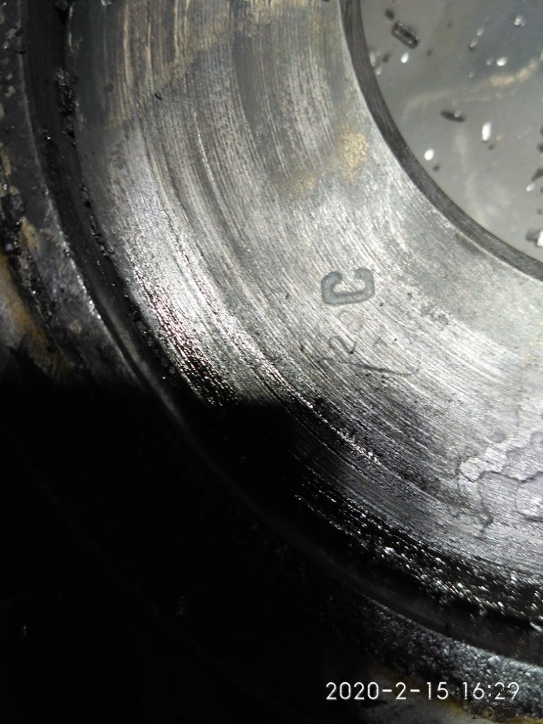

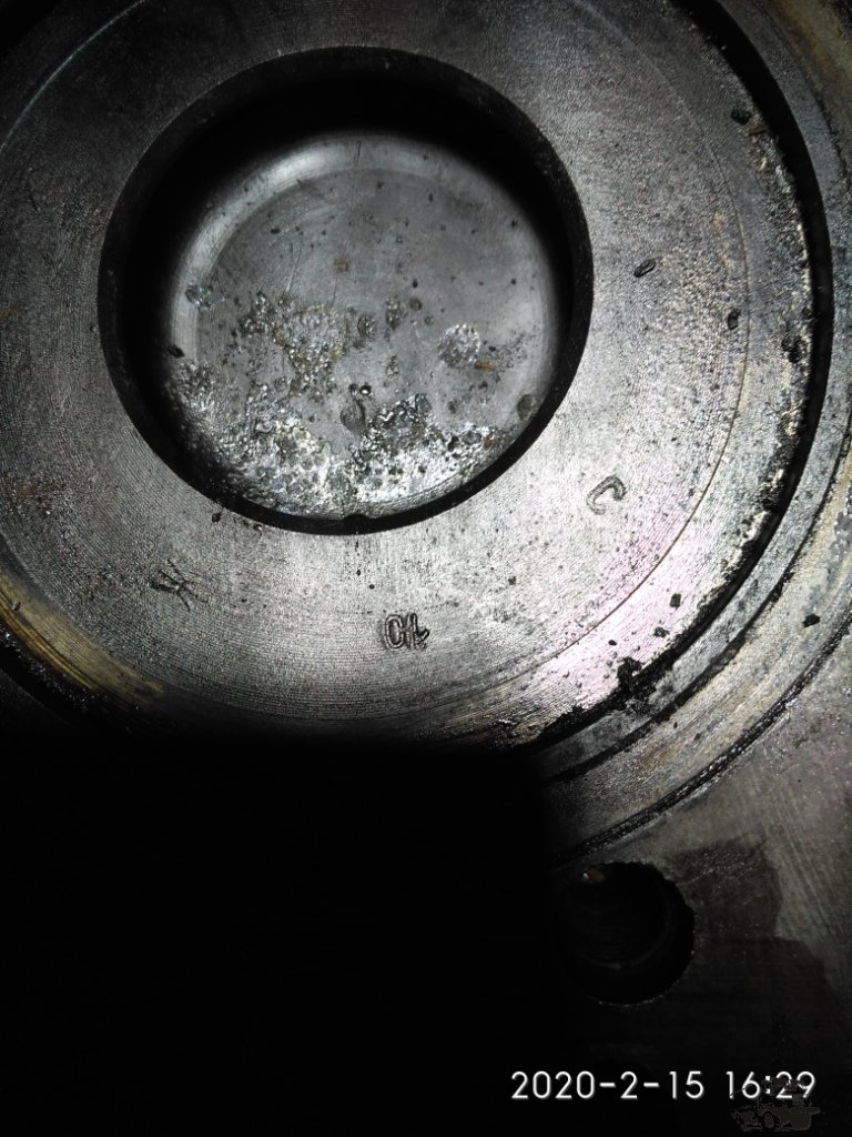

Вот это какая поршневая?А почему,на одном поршне 10,выбито,а на другом 30?
Сообщения: 4694
Поблагодарили: 204 раза
Это какое то га@но,а не поршневая,камера сгорания не типичная и похоже алюминиевая.

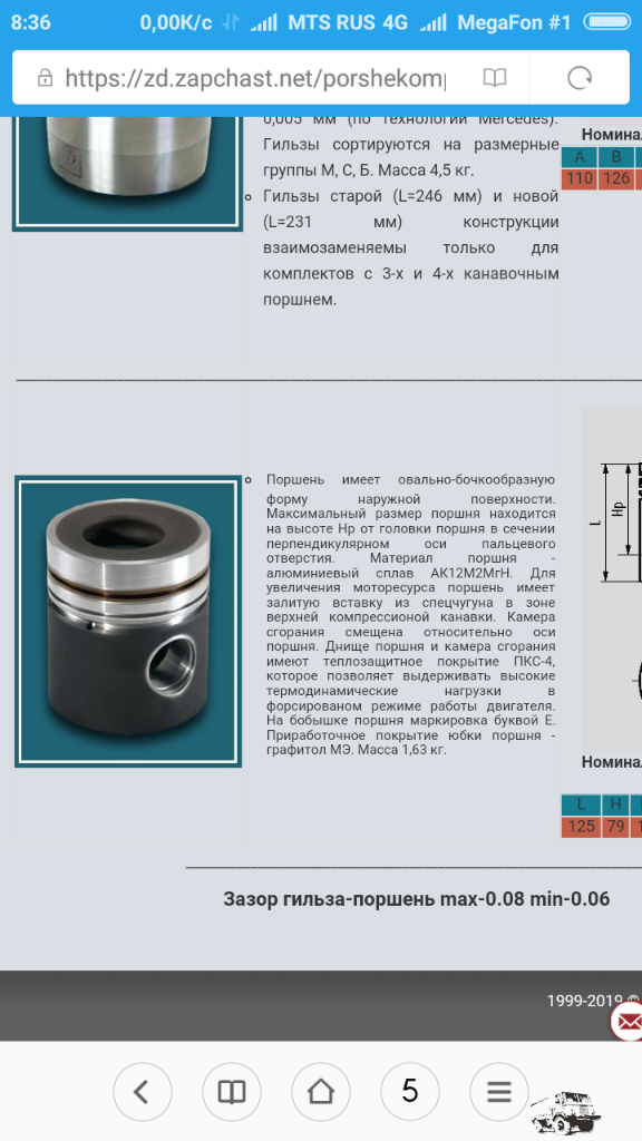

А какая она должна быть? Поршень же из алюминия. Если менять их, то на какие? Гильзы можно старые оставить?Камера сгорания евро 2,там выемка вроде большая.
Сообщения: 4694
На нормальном поршне камера сгорания чугунная и выглядит не как лохань.

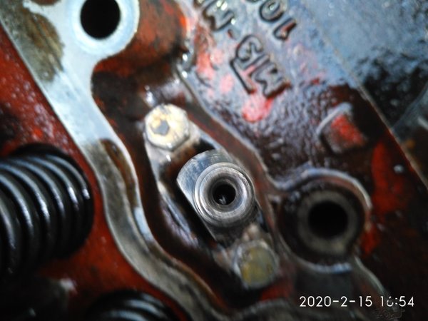

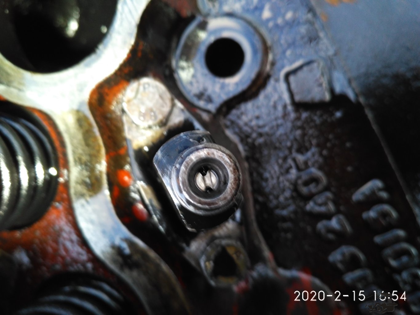

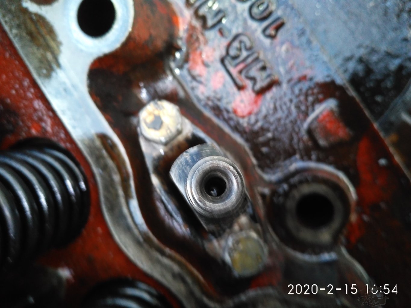

Да,почитал,вставка там должна быть из чугуна, надо вытащить поршня для детального изучения.Вот ещё,в форсунках есть какие то маленькие болтики, а в одной нет,на что это влияет?
Сообщения: 4694
По форсункам не подскажу,сам не разбирал.По поршневой,проверь зазор на кольцах,если нормальный,то собирай на эту поршневую, всё равно сколько то походит.

десото писал(а):[post]398595[/post] Не.гильзы оставить старые, а вот поршня с кольцами новые поставить.
Ты не городи ерунды, если уж цилиндры старые, то и поршневую не стоит менять, смысла пости нет, цилиндры изнашиваются элипсом, и от новых колец и поршней толку не будет. Про чугунную камеру сгорания первый раз слышу, может чего действительно не знаю, но так то и обычные люминиевые поршня ходят не на одном моторе.
Сообщения: 2815
Благодарил (а): 87 раз
Поблагодарили: 84 раза
kolinz писал(а):[post]398570[/post] Это какое то га@но,а не поршневая,камера сгорания не типичная и похоже алюминиевая.
Вот тут написано что вставка из чугуна в районе компрессионного кольца, как вы это разглядели на этих фото???

DESOTO писал(а):[post]398589[/post] изучения.Вот ещё,в форсунках есть какие то маленькие болтики, а в одной нет,на что это влияет?
Если я правильно понимаю этим болтиком регулируется давление открытия иглы форсунки, если ее там нет, то и цилиндр не должен работать потому как форсунка не перекрывает подачу
Сообщения: 4694
[ref]танкист 204[/ref], эти форсунки регулируются подбором шайб,а деталь ,которой не хватает у DESOTO,во всех форсунках стоит,это что то типа рассекателя. Про чугунную вставку верхнего поршневого кольца я не писал .

[ref]kolinz[/ref], но сделал вывод что поршневая херня, потом что там где то не хватает чугуна. Честно слышу в первый раз чтобы в камере сгорания поршня была вставка из чугуна. Сколько моторов без нее ездит и ничего, а вы тут сразу ее в утиль отправили. Это единственное что я нашел по поводу чугуна в поршнях, если предоставите ссылки на ваш источник информации буду признателен
Сообщения: 4694
Ты же сам выложил фотки с чугунной камерой сгорания.

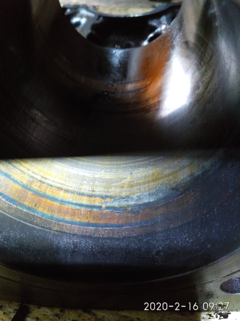

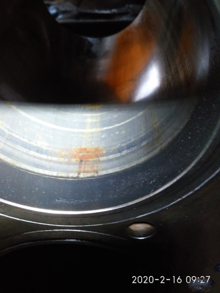

Разобрал, поршневую с гильзами в утиль,на 2 х гильзах ржавчина,скорее всего есть трещины.
И выработка, очень видна,аж ноготь за порог цепляет. Масло м10дм, убило мотор. Как эти гильзы теперь выколотить?Вот я попал, на бабки с этим двиглом! :shock:

С,емник для гильз делай

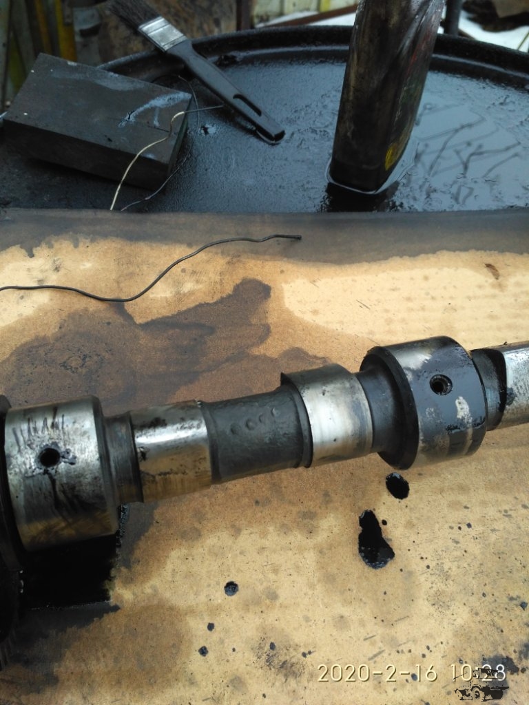

Снял распредвал, хотел каналы продуть, с одной стороны продул,а со стороны звёзды хрен дуется, не до конца досверлили сволочи,пришлось вручную досверливать.
