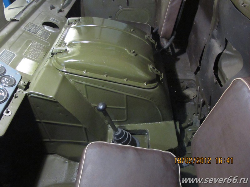

По ходу собираюсь укоротить рычаг.
Ниже не мог посадить насос ГУР мешает.

Юра-командор как то делал рычаг ниже!
- Deos
- Сообщения: 949
- Откуда: Иркутск
Re: Мой любимый вездеход
У Командора вот так было -
Шибко рычаг укорачивать тоже чревато. Эта коробка порою требует силы для переключения в некоторых режимах работы... Очень интересно потом почитать отзыв, как работает такой рычаг в эксплуатации, кажется никто еще так не делал.

Почему никто, я делал, когда была Шиша. Но не именно так, как на последнем фото. Работать с таким рычагом одно удовольствие!

У Командора насколько я понял была дистанционная кулиса от Пазика.
Если не прав пусть поправит.
Такая тоже у меня есть, но я поставил от Маз-Зубренка.
А это две разные конструкции, две разные решения.

Славон писал(а):Почему никто, я делал, когда была Шиша. Но не именно так, как на последнем фото. Работать с таким рычагом одно удовольствие!
Я не в принцпипе про вынос рычага, а про реализацию Пархата.
Она мне нравится тем, что нет еще одного "полика". Но насколько удобен в эусплуатации рычаг, что стоит так высоко, хочется услышать отзыв с эксплуатации.Михаил.
