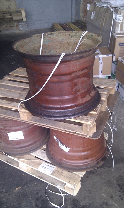

Транспортной пришли 3 диска т-150,один у меня был и один на запаску ищу...буду вваривать середину от 66го,фото с описанием процесса позже.1 такой диск весит всего 48кг.шина либо кама карат 18.4-24,10сл,вес 100кг,либо ф-148 18.4-24,8сл,вес 87кг

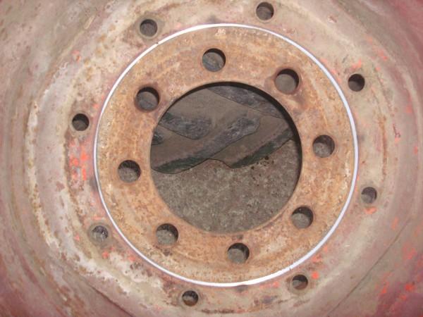

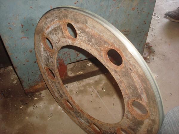

Диски буду делать по такому принципу как на фото.Серединку от диска газ 66 обрезать "ступенькой" и вваривать в диск т-150.Биения должны быть минимальные 8)
п.с фотки спер с фермер.ру :D

Ступенькой это вообще высший пилотаж в переточке дисков!
Сообщения: 3336
Благодарил (а): 27 раз
Поблагодарили: 267 раз
Re: Мой шесть шесть.
Всё гениальное просто. А простое - гениально. ))

Славон писал(а):Всё гениальное просто. А простое - гениально. ))
Из всех дисков что делал,эти проще всего делать,т.к. изначально у диска т-150 в правилином месте для вылета находится посадочное 8)

Монах80 писал(а):Из чего сделал проставку для проточки дисков? Мне кажется ступица хорошо подойдет для этой цели.
какую проставку?Серединку 66 зажимал в станке и обтачивал,чтобы заходила с натягом в отверстие в диске от т-150

Сообщение Дмитрий7171 »
Фиксировал за центральное отверстие :roll: Как показала практика переточки 3 комплектов дисков,центральное отверстие диска газ 66 достаточно "круглое" :D и дополнительных оправок не требуется.Тем более резина высотой 1400мм производства белшина,вряд ли будет идеально круглой))

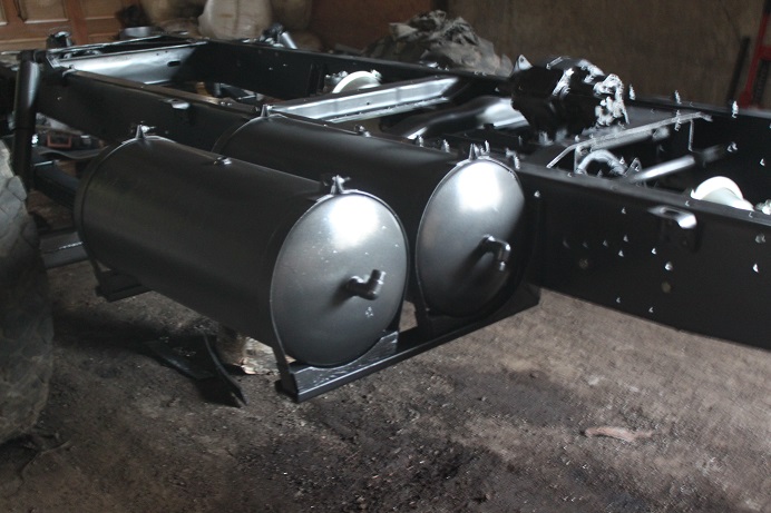

Быть тифону т-9 на шишке! :D 2 резивера от Краза общим объемом 80л.
