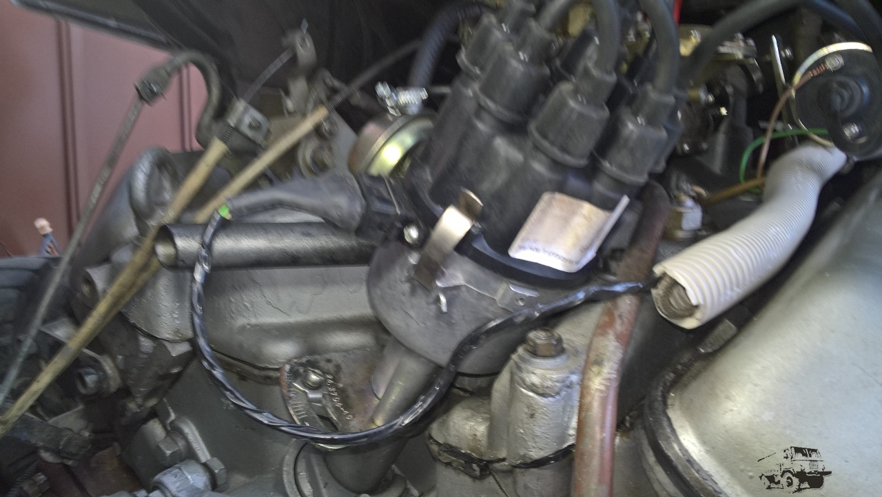

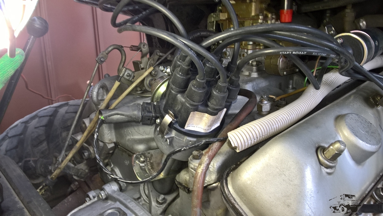

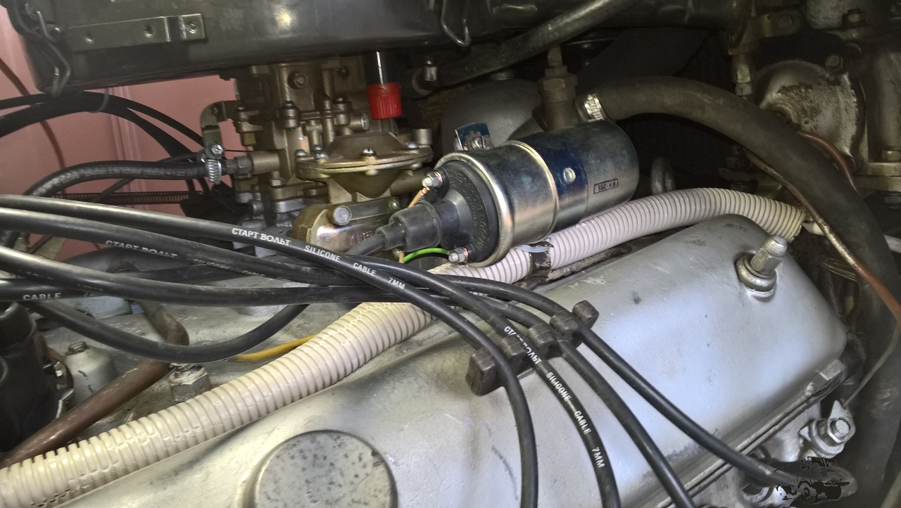

Поставил себе трамблер с ДХ и пульсар на змз 41(502) Фото прилагаю!

Трамблер купил у форумчанина. Он зиловские потраха в газоновский перекинул!

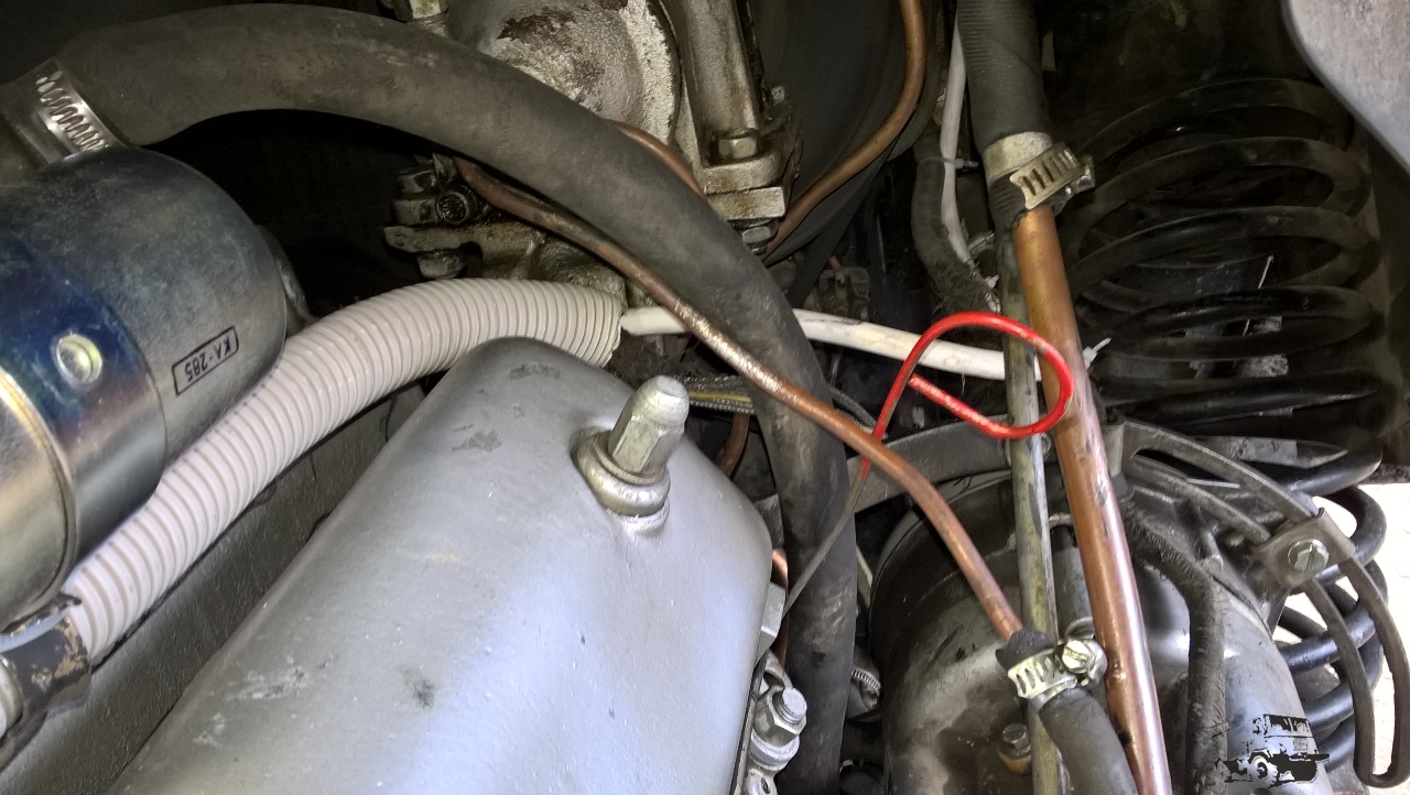

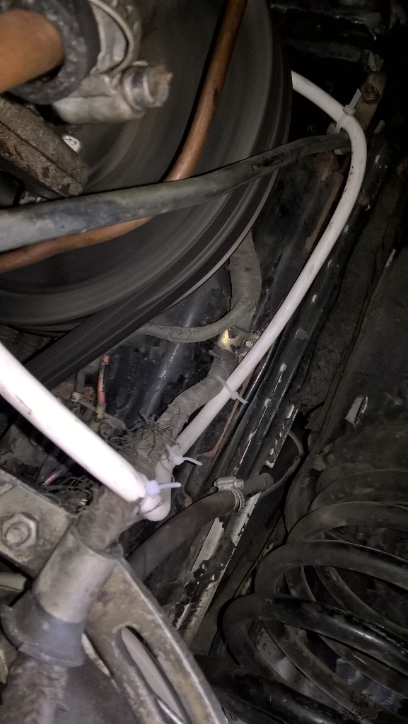

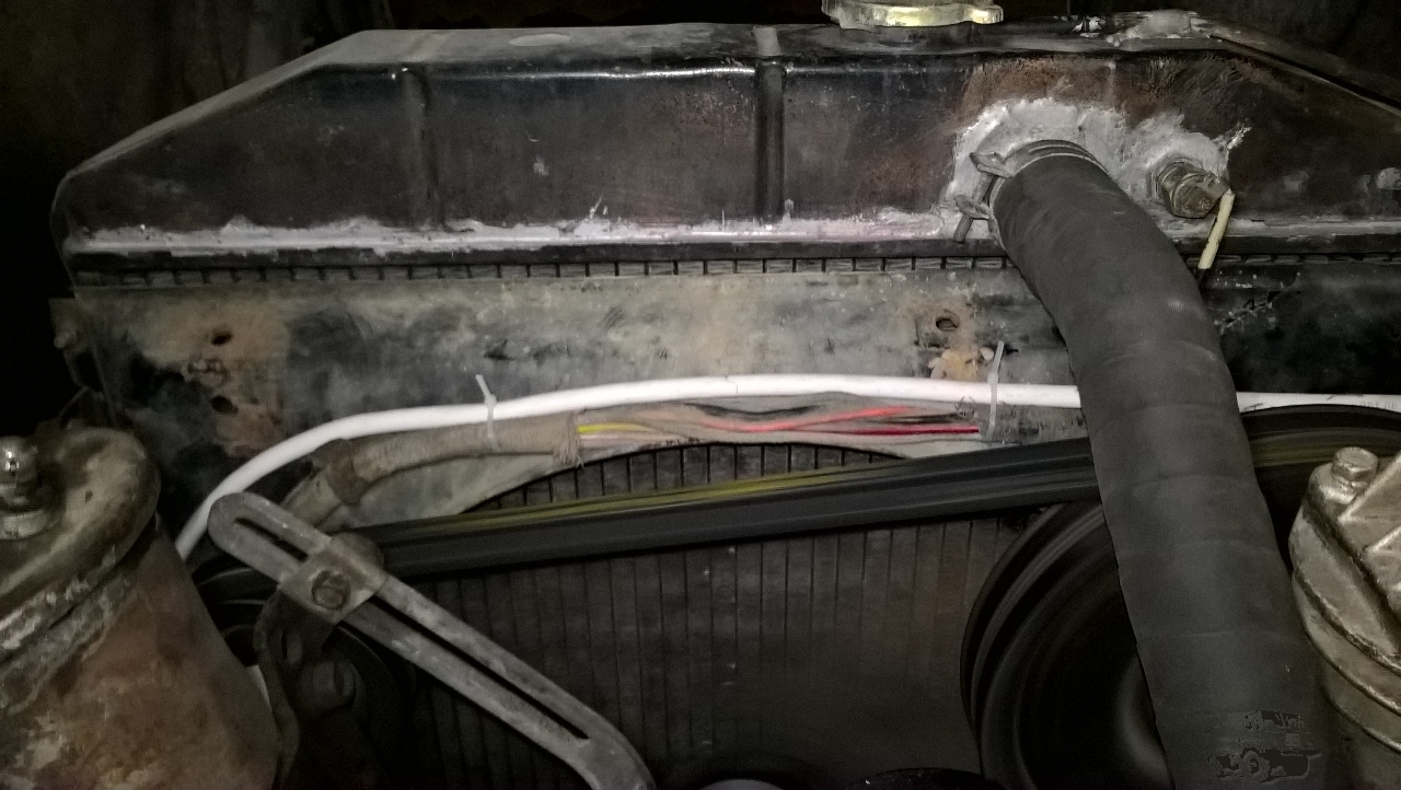

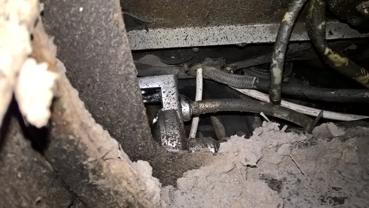

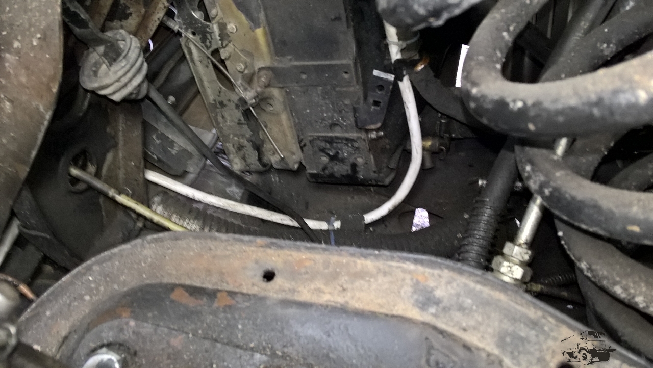

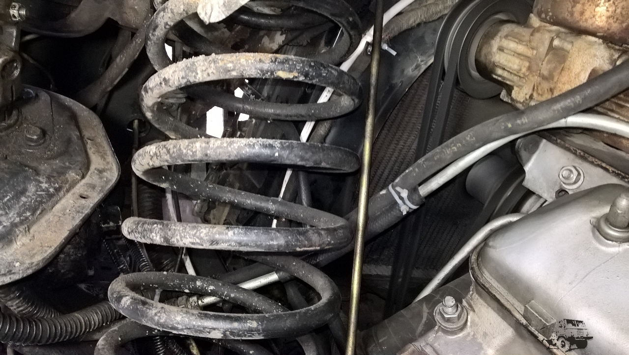

Старые провода оставил и проложил новые. Брал ПВС 5х1,5 (просто был в наличии). В гофре спрятал и старые и новые провода. ПВС проложил поверх старого жгута и закрепил стяжками!

Вот так получилось!

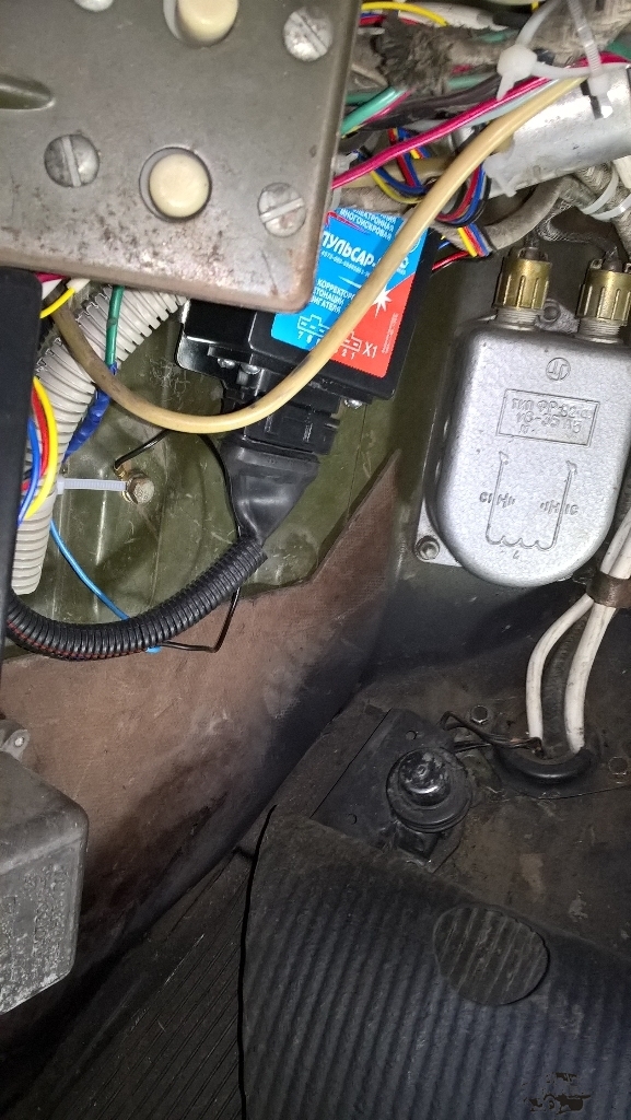

Вот так в кабине! В серой гофре опять же старые провода! Если что все верну на место!

Сообщения: 6051
Поблагодарили: 22 раза
Трамблер с датчиком Холла на ГАЗ 66
alex120 писал(а): Изображение
Справа от пульсара металлический серебристый блок с нарисованной катушкой - это что такое?

Это филтр от помех. В составе экранированного зажигания стоит!

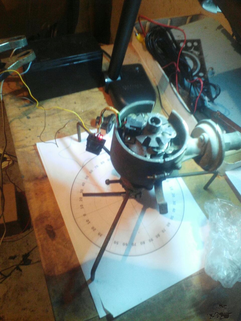

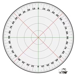

Сделал и я себе трамблер с ДХ. Шторку пилил на коленке, поэтому терзали сомнения в точности изготовления. Соорудил вот такой стенд, может уже и было где тут на форуме, не знаю, но может кому пригодится.
Транспортир
тут схема проверки дх, https://m.etlib.ru/blog/526-kak-proverit-datchik-holla она нам нужна как индикатор. Вобщем у меня разброс по цилиндрам был аж до 4 градусов, хотя шторку пилил старался :D
