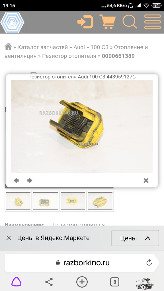

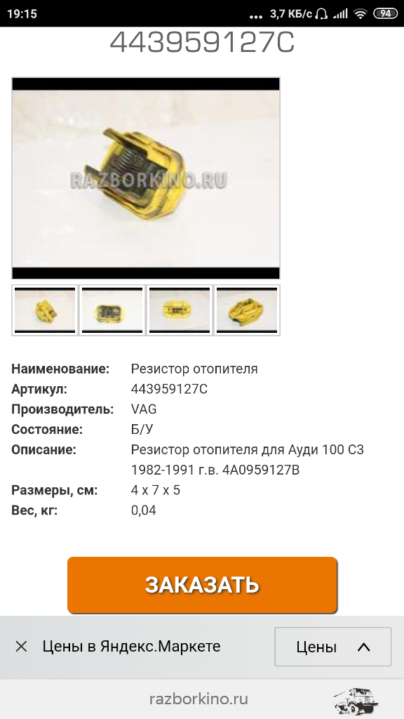

Резистор от ауди,просто и не Китай.

А смысл от Ауди ? От ваза не хуже.
Но много проводов тащить.
Сам резистор в кожух печки врезать ( он потоком воздуха охлаждается.

Я ВАЗ не держал,конструктив не знаю.Тот,что на фото врезается в печку,регулируется штатным бегунком,вполне плавно.

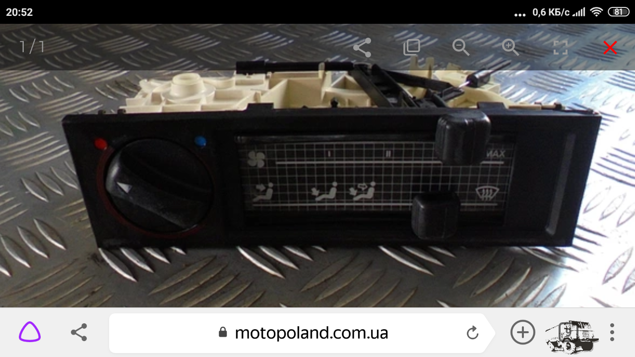

Так панель управления выглядит.Крутилка и нижний бегунок тянут тросики,верхний бегунок переключает скорость.Как видим никаких кнопок.

красиао тереоь прикинь куда это в 66 присрать можно , хотелось одын ручка размером с тумблер
