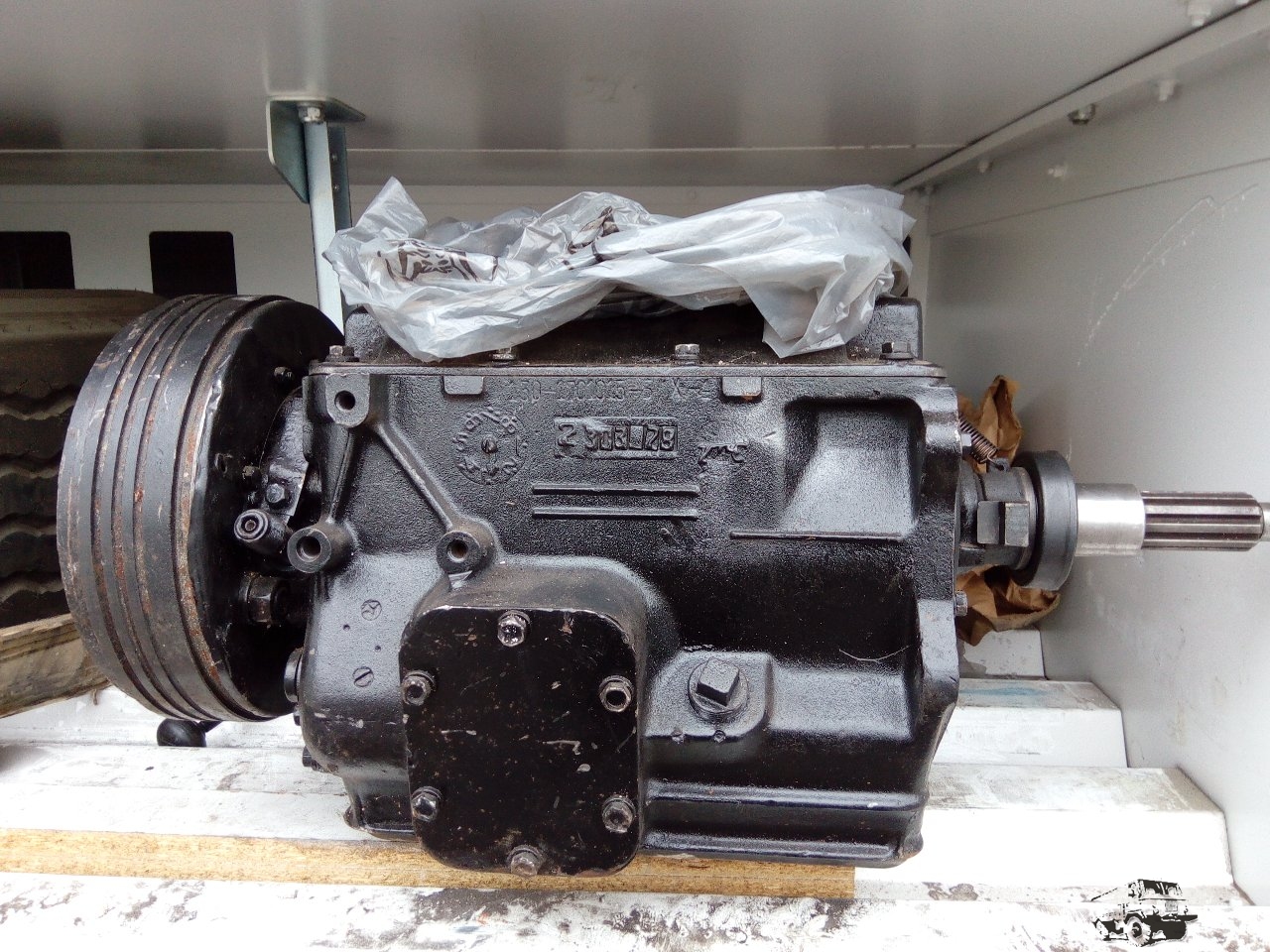

Люки одинаковы. Направление вращения соответственно разные.
Сообщения: 1712
Благодарил (а): 7 раз
Поблагодарили: 28 раз
замена КПП Газ на Зил
Сообщение тюлень »

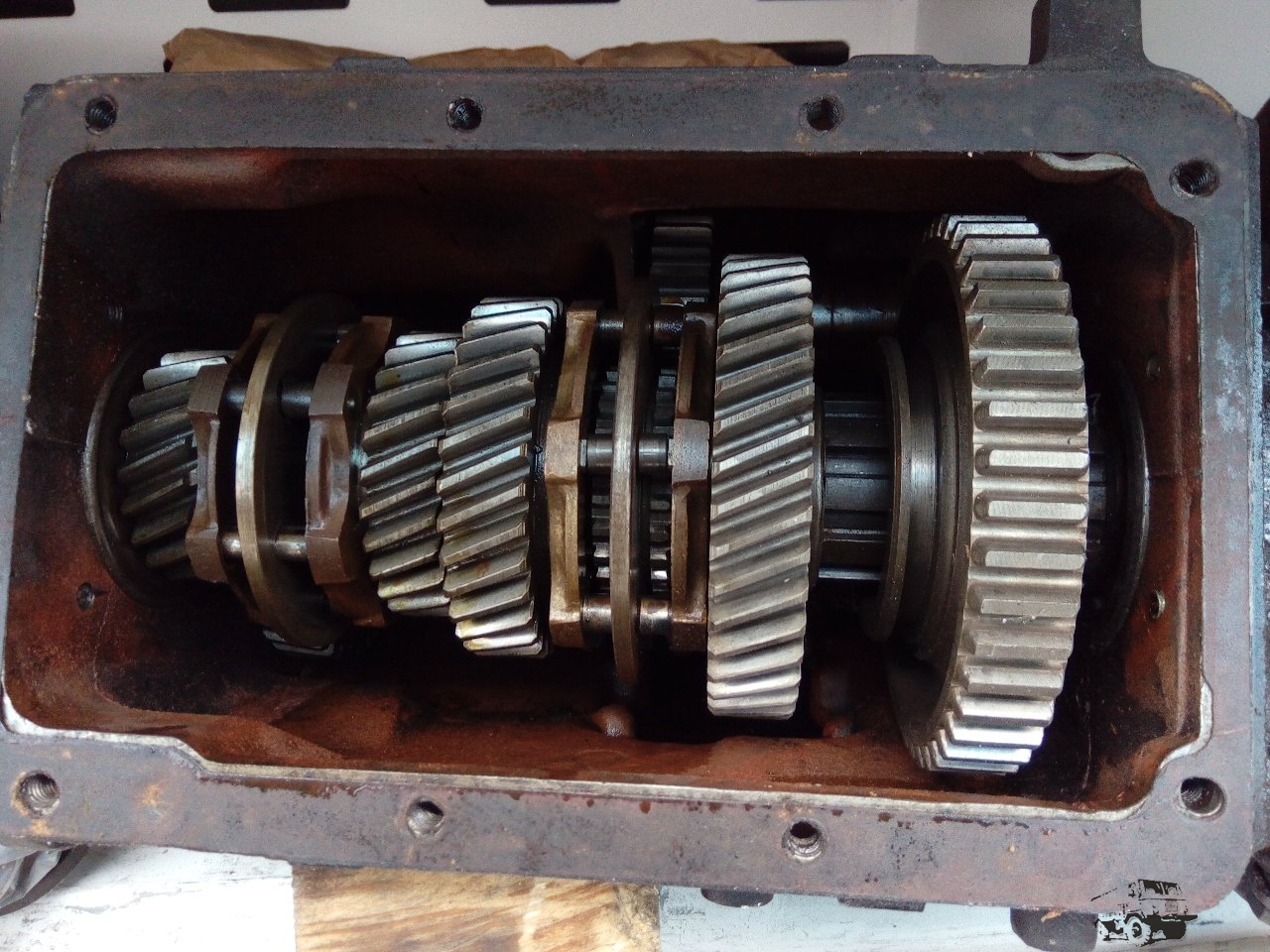

Во только увидел фото. КПП с ручником и барабаном? Тогда это 130. Но 2 люка и черный цвет(если заводской) это военщина точно. На какую то спецмашину шла.
Сообщения: 2434
Внутренности покажи
Как они там...новье или ?

[ref]Пархат[/ref], честно сказать сам не видел :D
Сообщения: 2434
Не томи.
Вскрывай крышку..... 8)

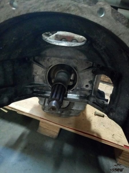

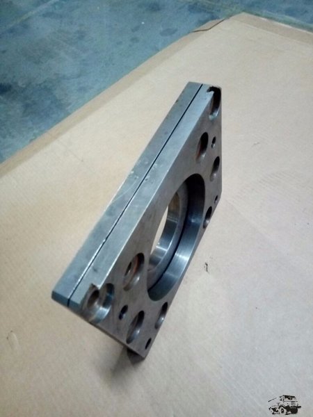

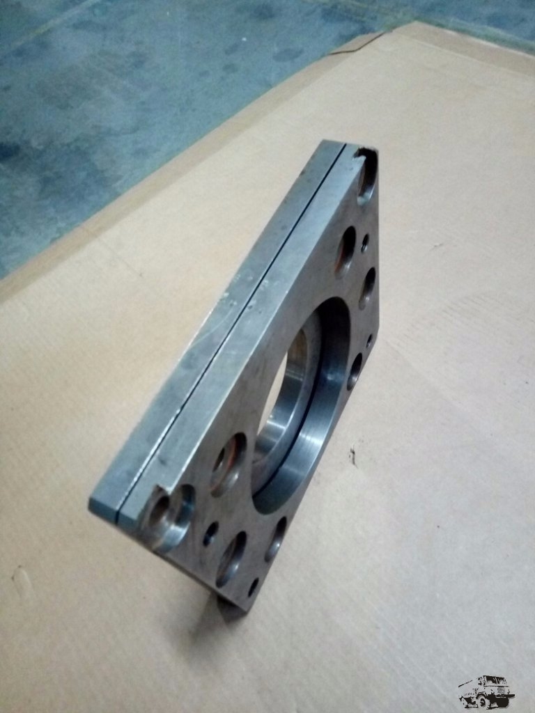

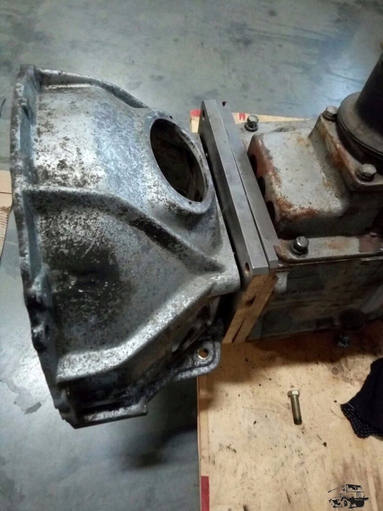

Наш одноклубник Владимир54 изготовил плиту по моим чертежам и любезно поделился результатом.

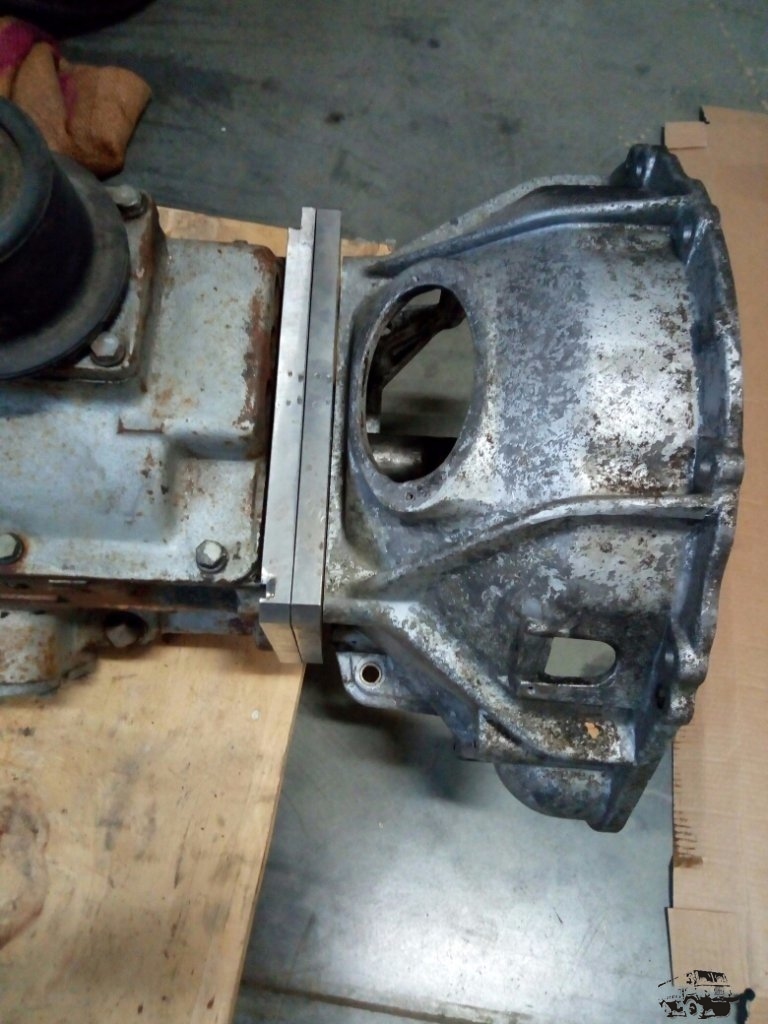

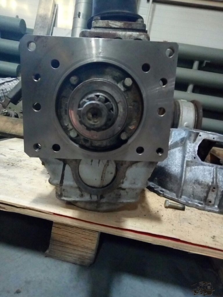

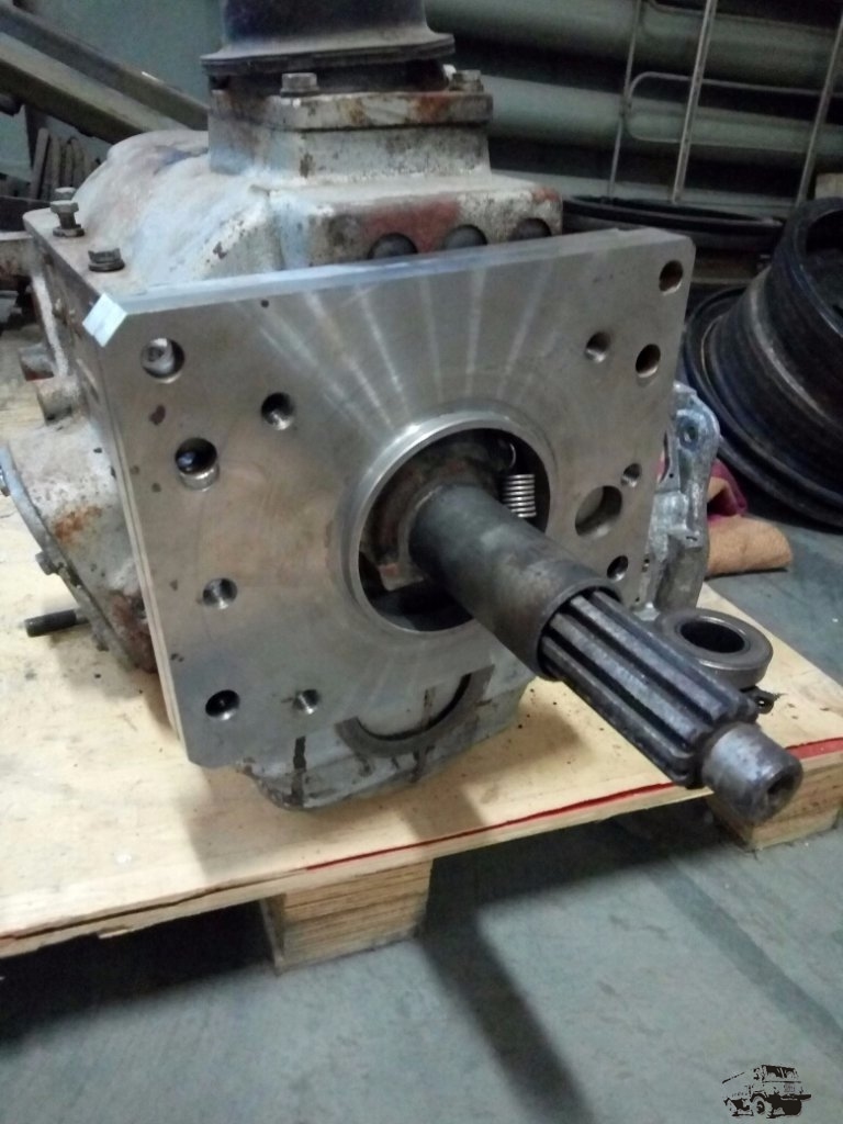

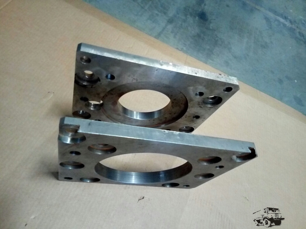

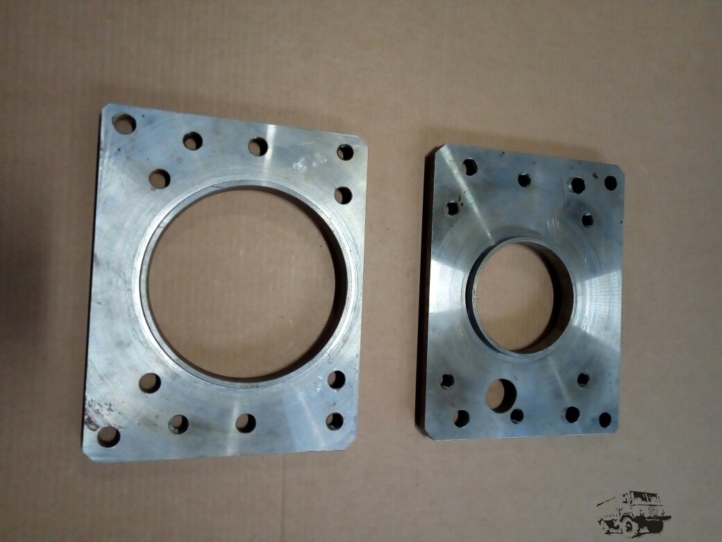

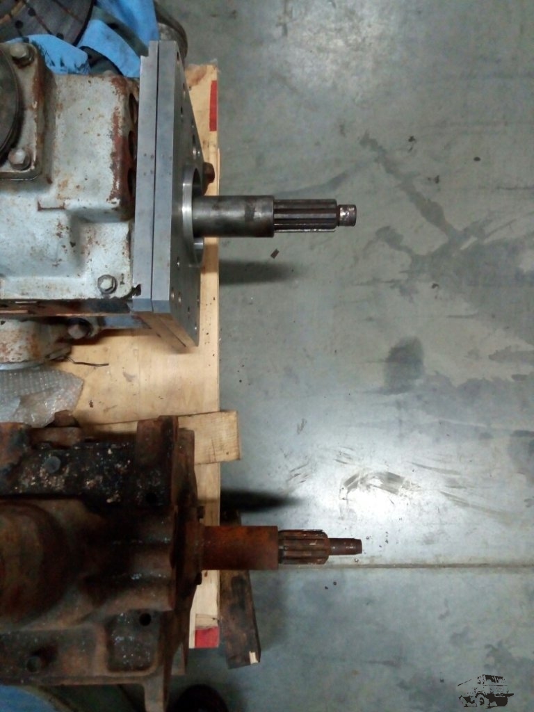

Здесь видно, что не задействованы два отверстия вверху на плите. Если бы колокол был нового образца, то там было бы еще два крепления. Так что плита универсальная, под любой колокол ЗМЗ-V8. Никаких доработок ни колокола, ни КПП не требуется.

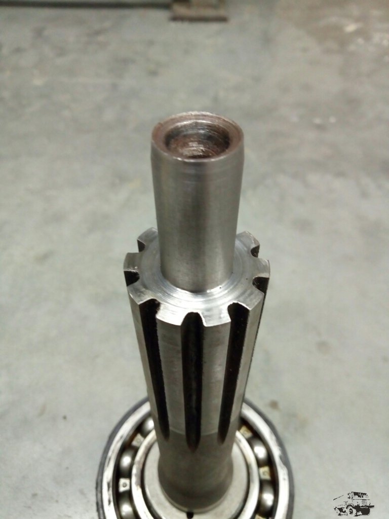

Если переходная плита 33 мм. укорачивать первичный вал не надо. Конец вала ЗиЛ протачивается под вал КПП Газ (диаметр 17 мм, длина 33 мм) и диаметр шлицевой части протачиваются до 35 мм.

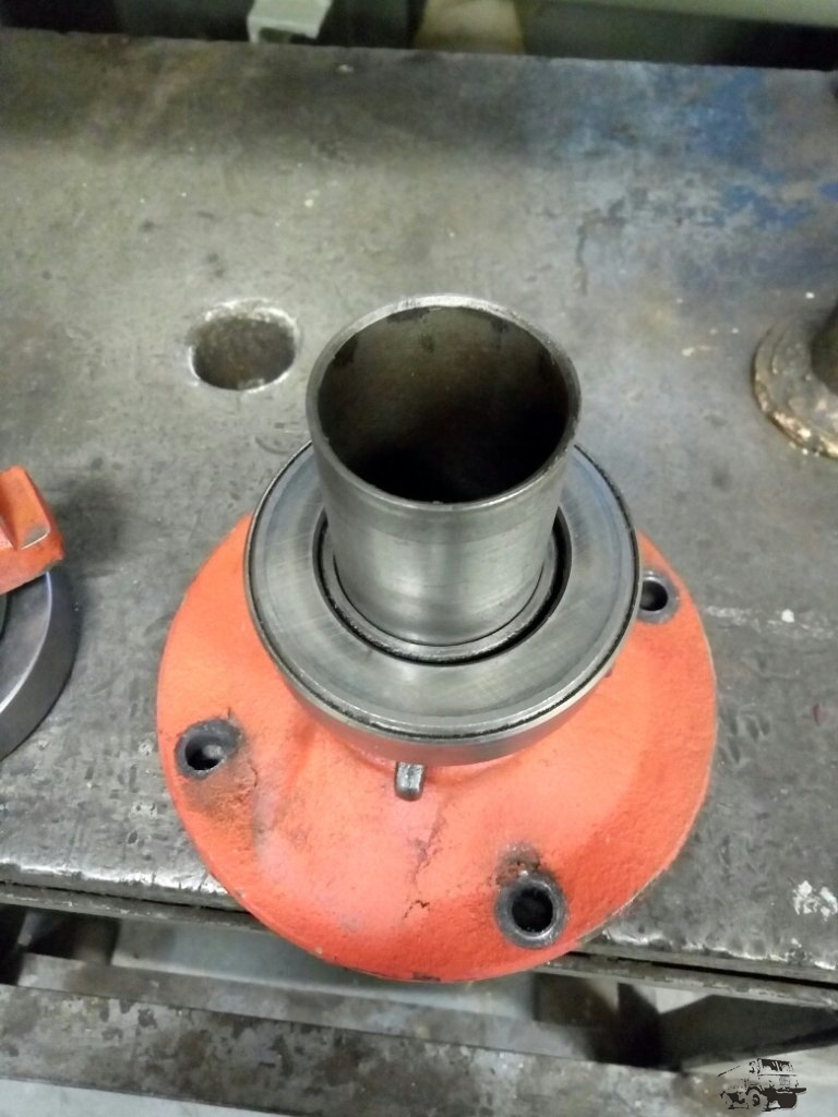

Вот крышка КПП ЗиЛ, проточенная под ГАЗоновский выжимной.
